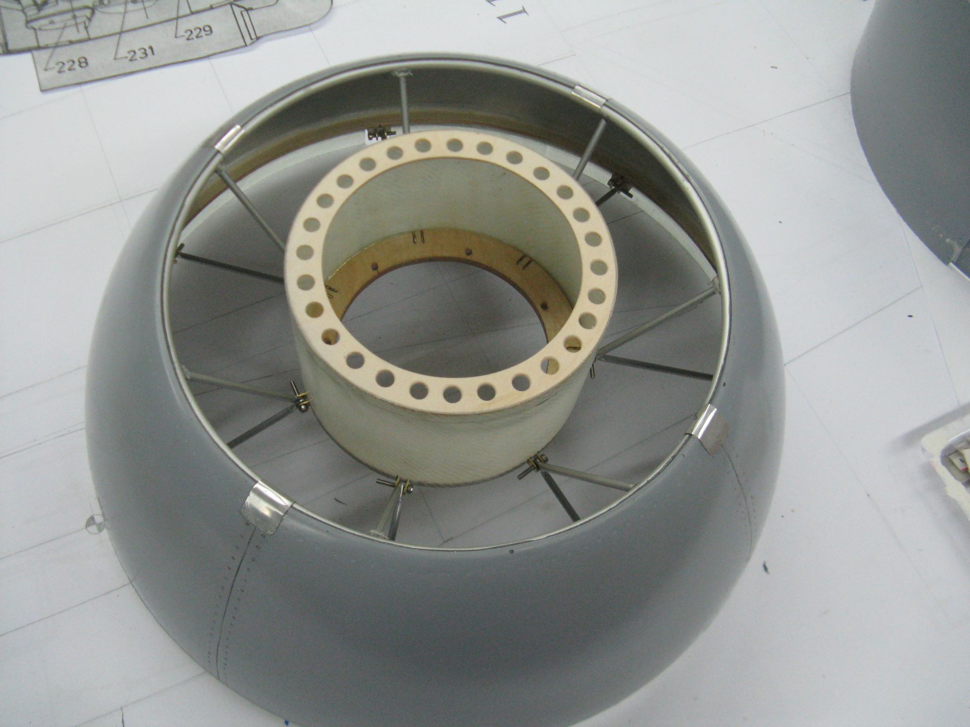

Posty: 1619
Trochę prac nad modelem. Mocowanie osłon silnika starałem się zrobić jak w oryginale.
i80 141.jpg [ 259.59 KiB | Przeglądane 17817 razy ]
i80 142.jpg [ 285.19 KiB | Przeglądane 17817 razy ]
i80 143.jpg [ 242.09 KiB | Przeglądane 17817 razy ]
i80 144.jpg [ 277.16 KiB | Przeglądane 17817 razy ]
i80 145.jpg [ 293.25 KiB | Przeglądane 17817 razy ]
i80 146.jpg [ 289.99 KiB | Przeglądane 17817 razy ]
i80 147.jpg [ 233.96 KiB | Przeglądane 17817 razy ]
i80 148.jpg [ 295.41 KiB | Przeglądane 17817 razy ]
i80 149.jpg [ 298.62 KiB | Przeglądane 17817 razy ]
