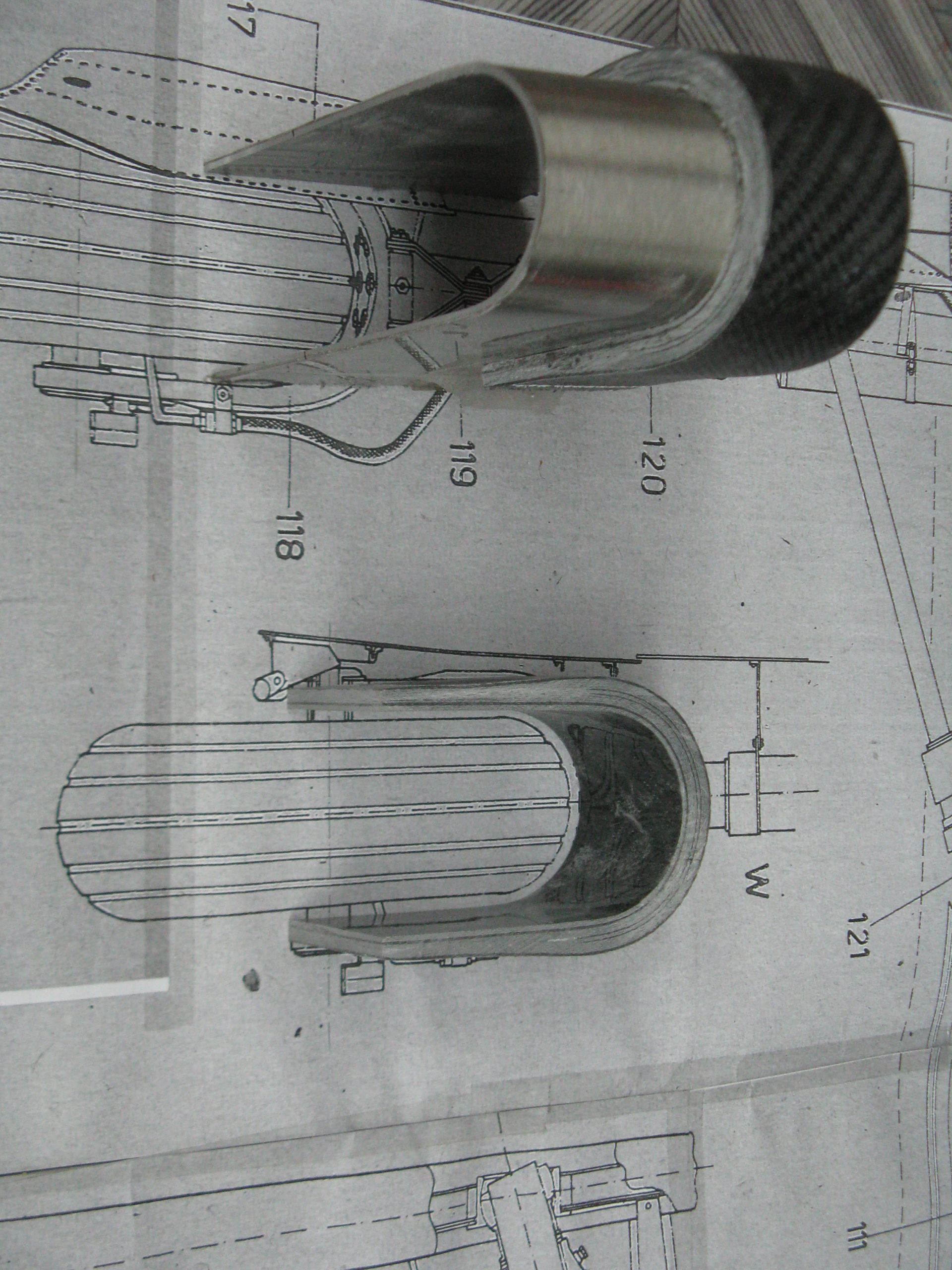

Laminatowe widełki kół.

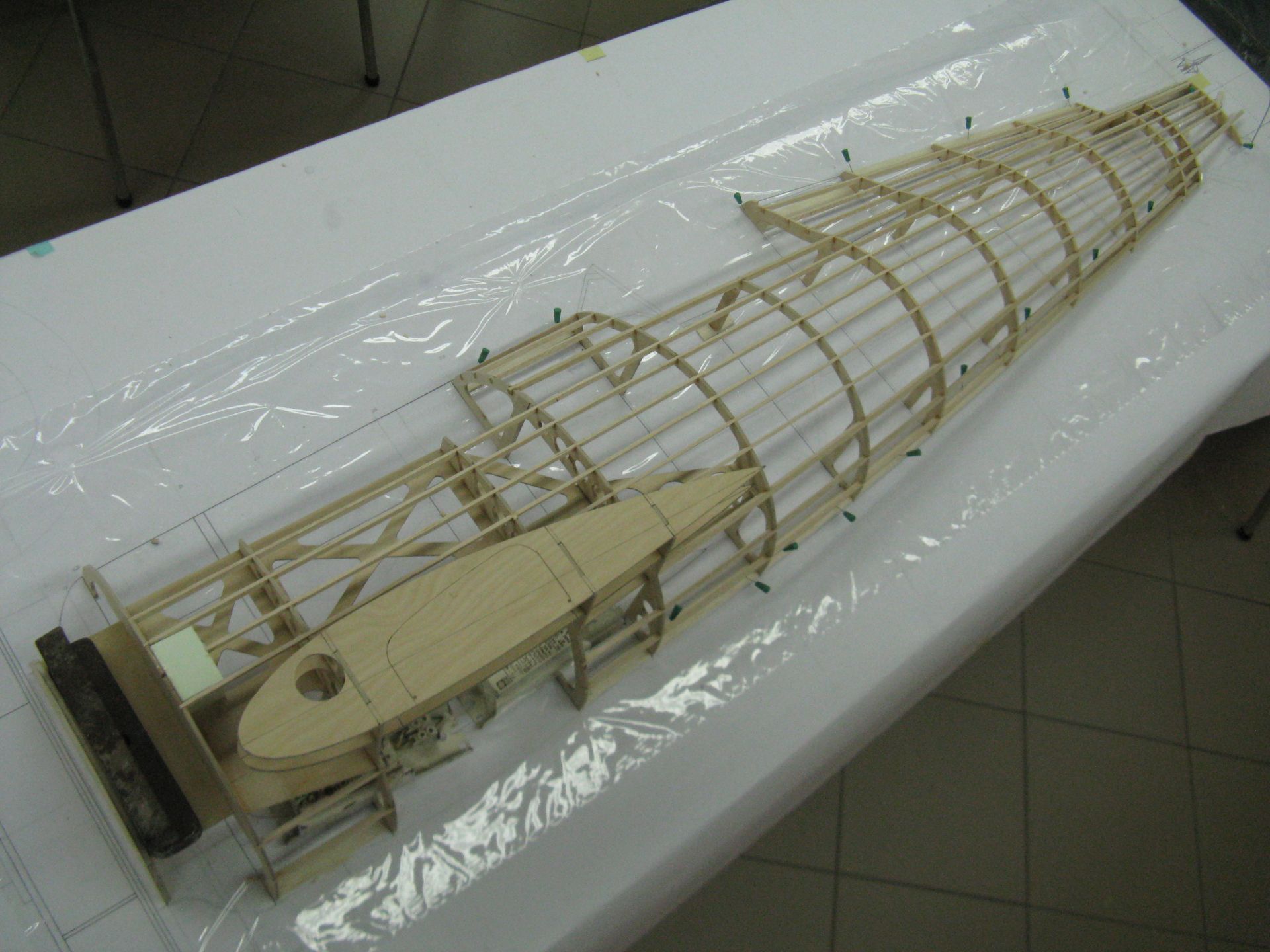

 Tytuł: Re: IAR-80A skala 1:4,37
PostNapisane: niedziela, 26 stycznia 2025, 17:21
Posty: 1616
Coraz bliżej końca krycia balsą połówki kadłuba.
