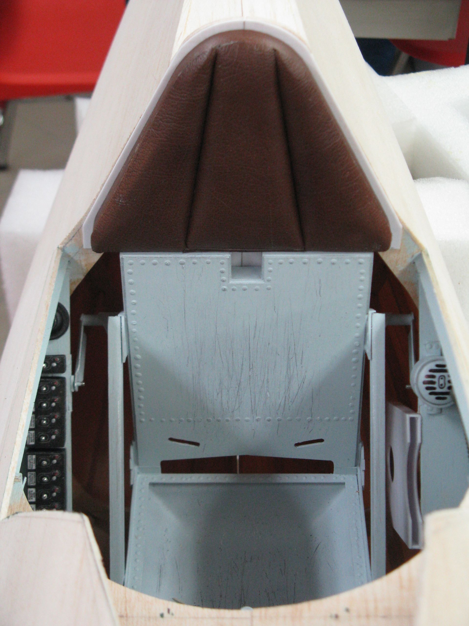

Dalsze prace nad modelem.

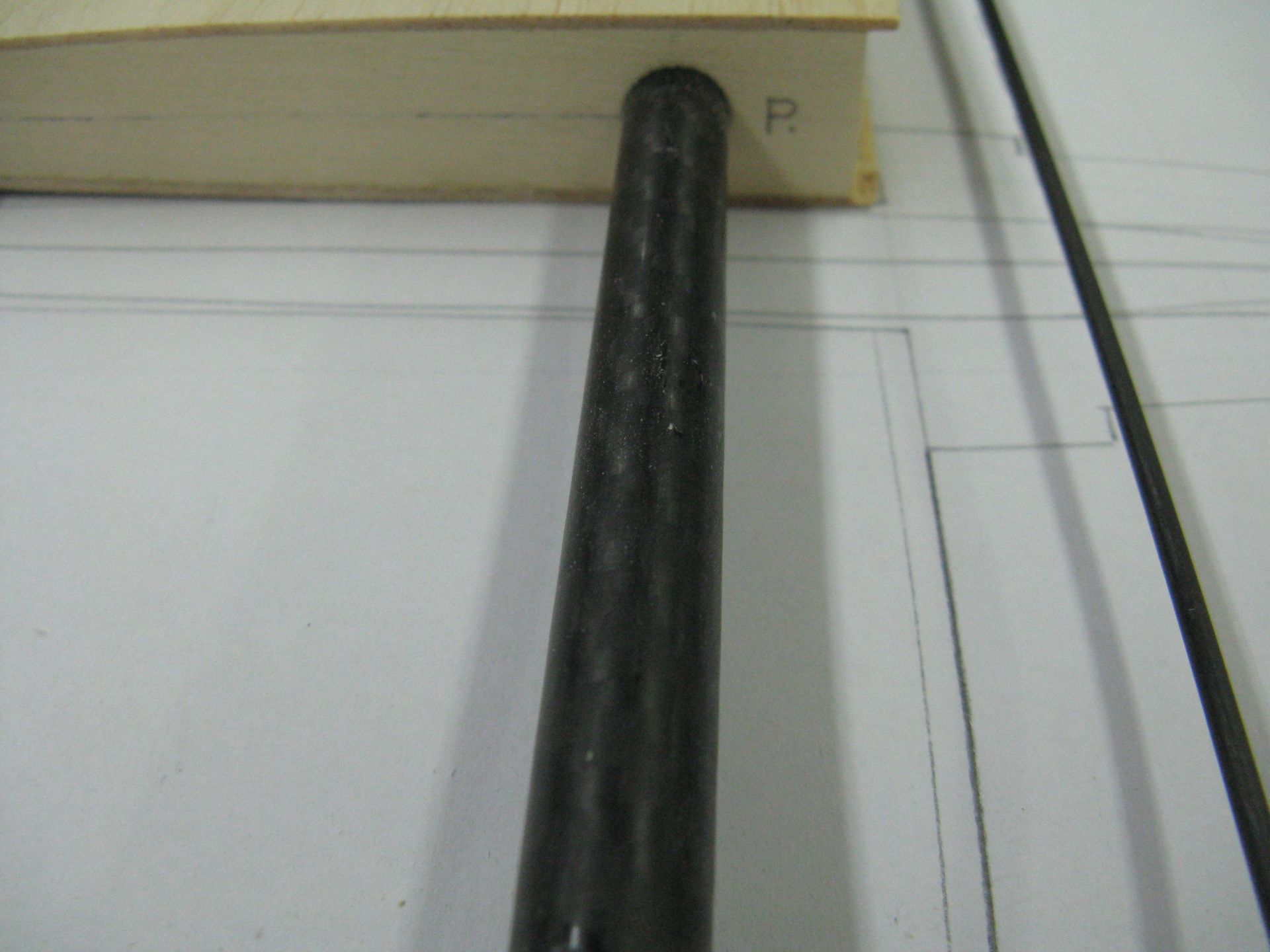

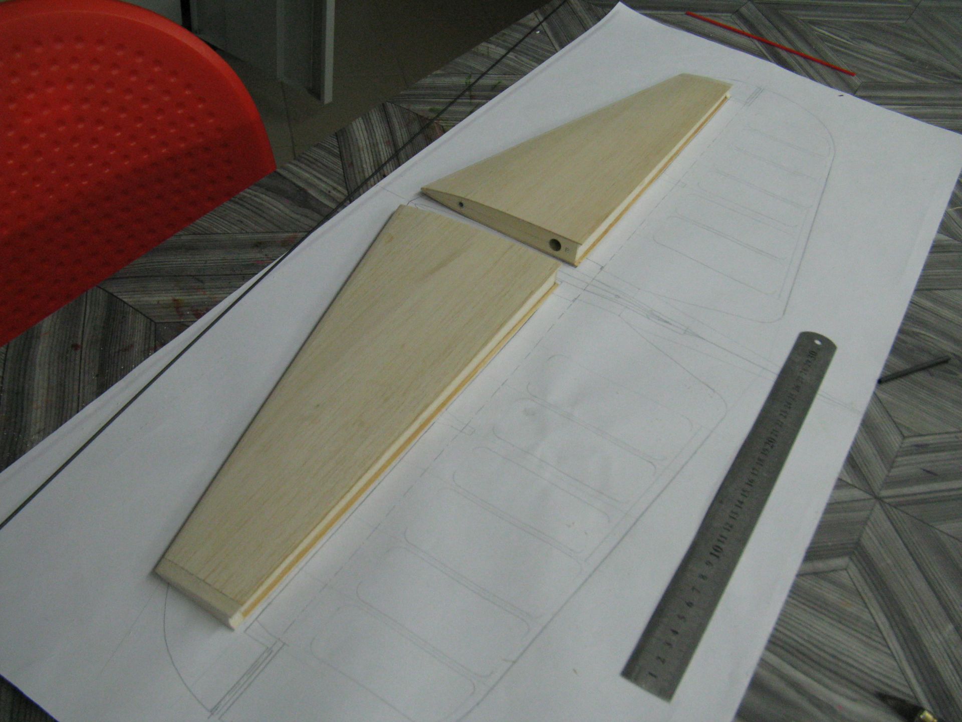

Dzięki, ale to tylko zwykłe rzemiosło.
Czas na statecznik poziomy. Rurka węglowa jako bagnet jest dobra, pod warunkiem, że nie jest wykonana z tkaniny o splocie krzyżowym.

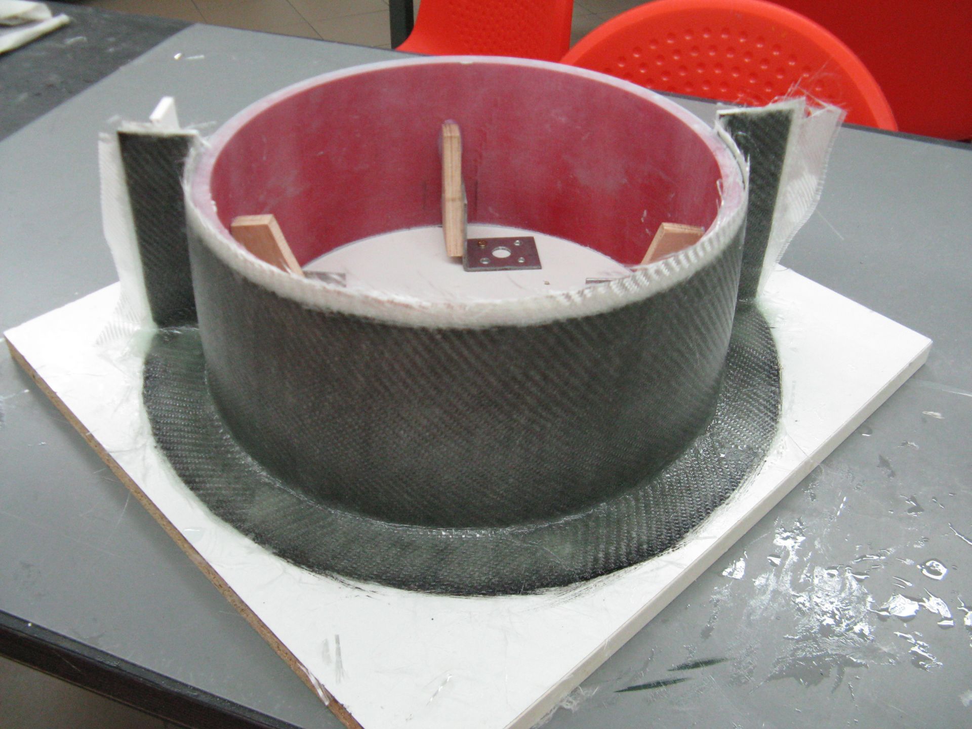

Kolejny etap budowy - osłona silnika. Kopyto i początek zakładania formy.

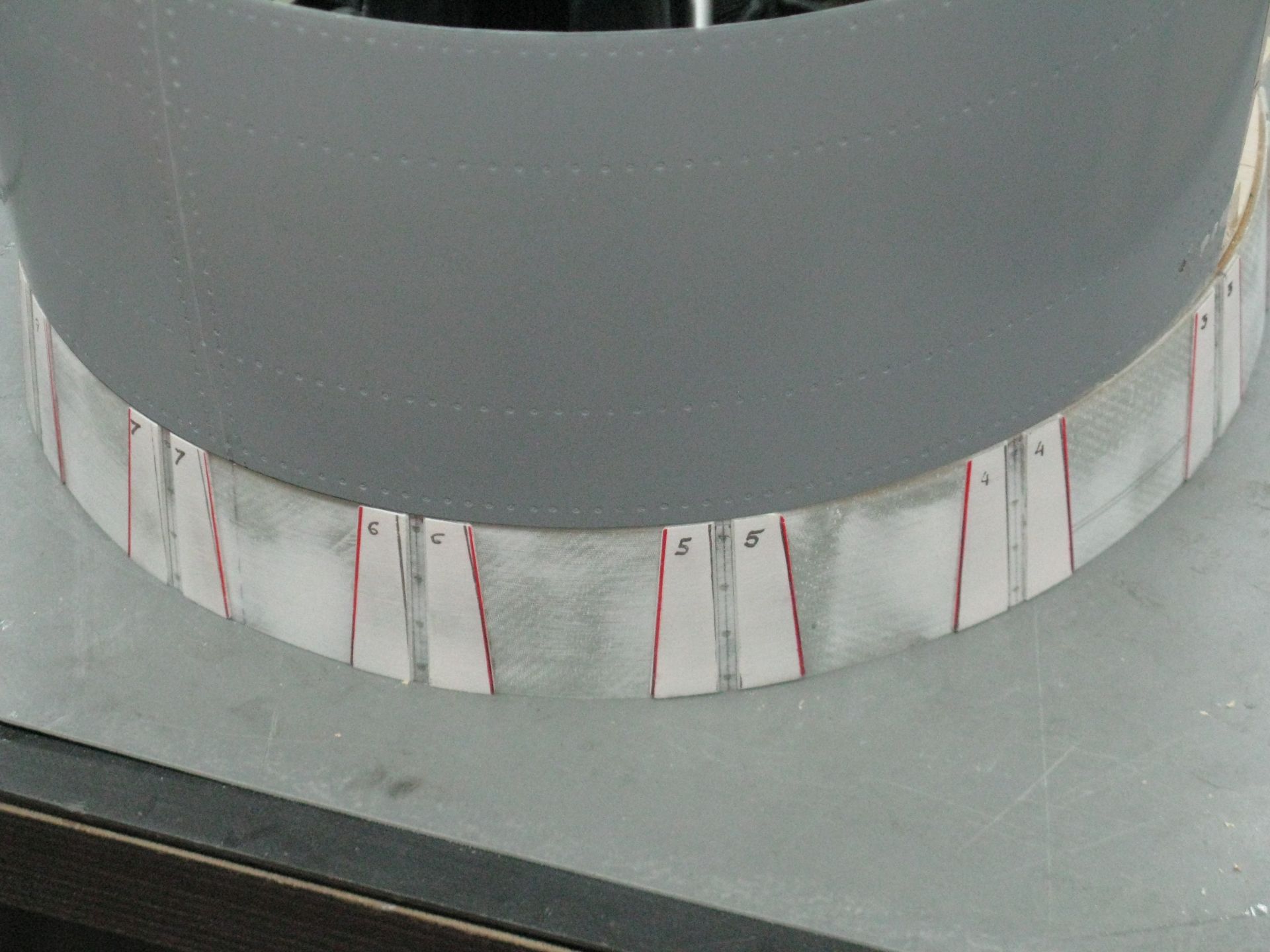

 Tytuł: Re: IAR-80A skala 1:4,37
PostNapisane: poniedziałek, 6 maja 2024, 14:40
Posty: 1618
W międzyczasie dokończyłem formę na osłonę silnika i założyłem w niej wyrób. Jutro odformowanie.

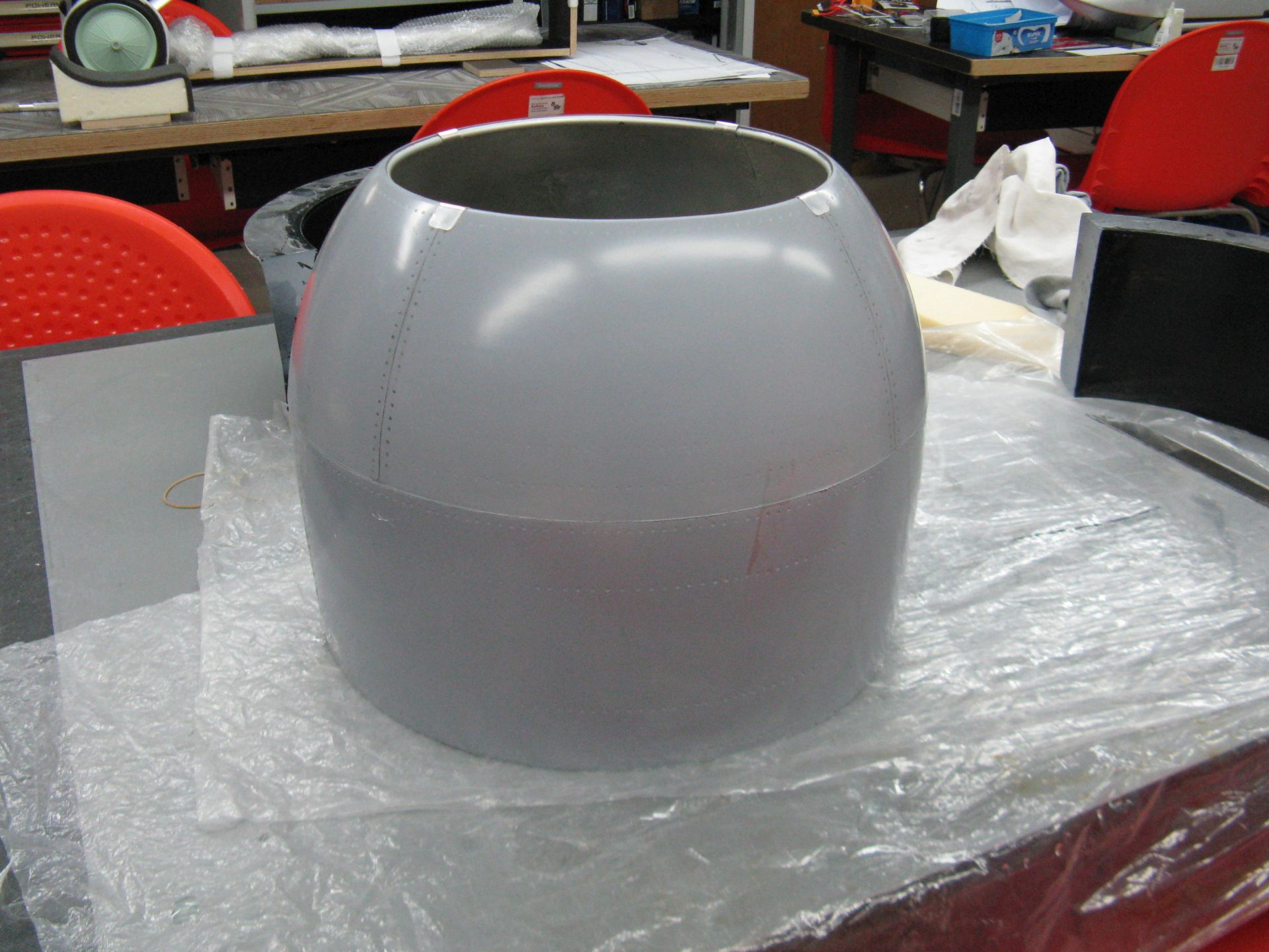

PostNapisane: wtorek, 7 maja 2024, 08:08
Posty: 1618

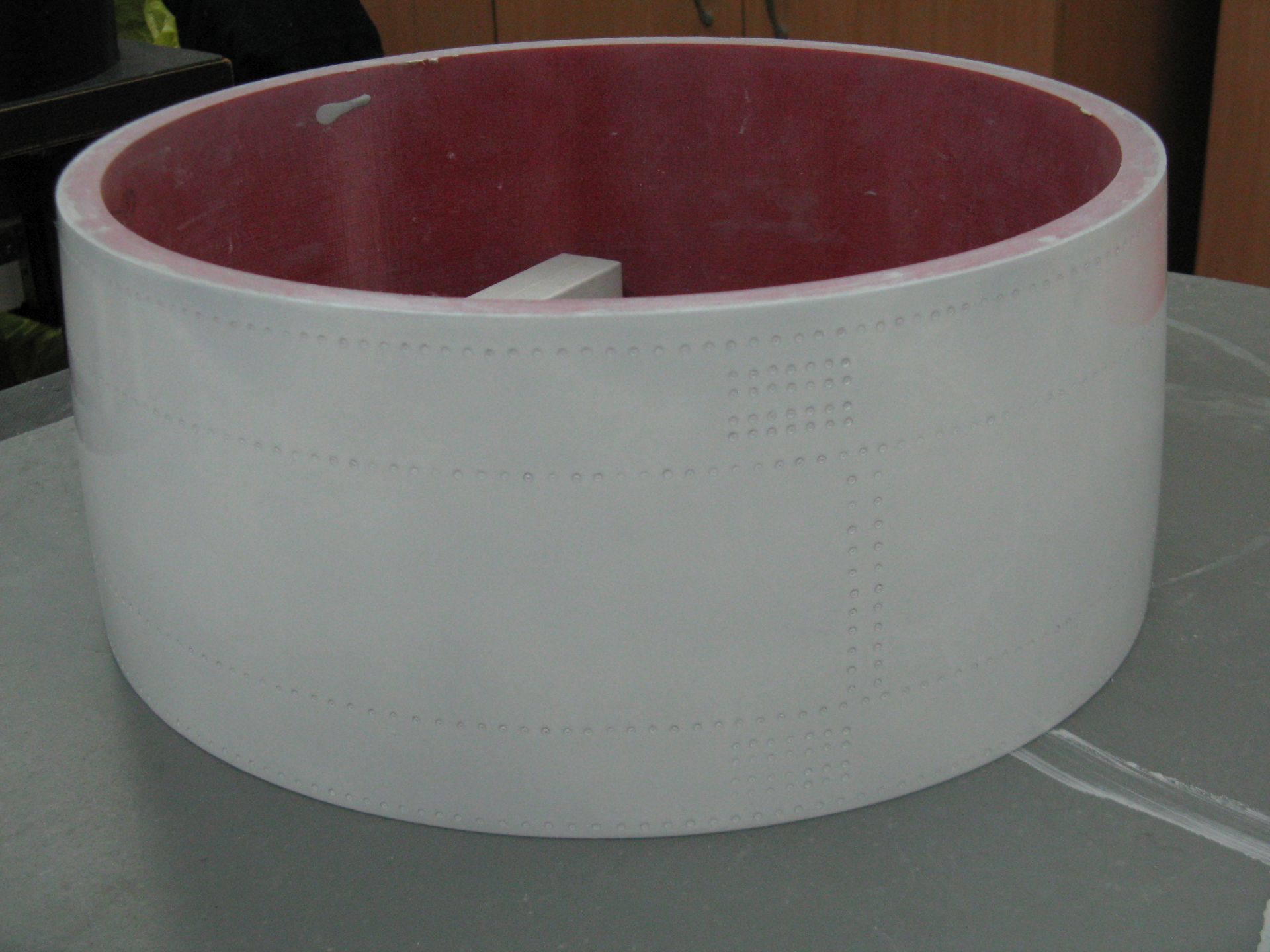

Odformoana osłona silnika.

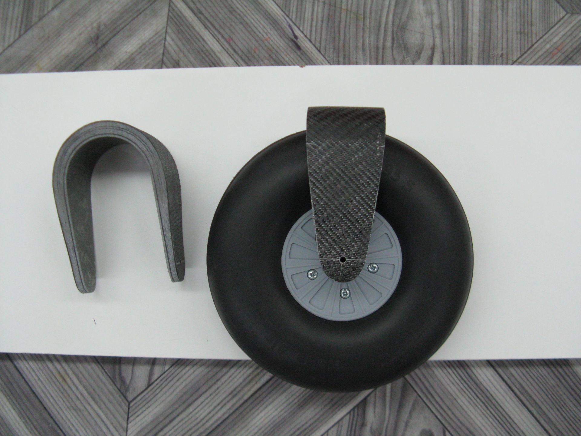

PostNapisane: niedziela, 7 lipca 2024, 12:54
Posty: 1618

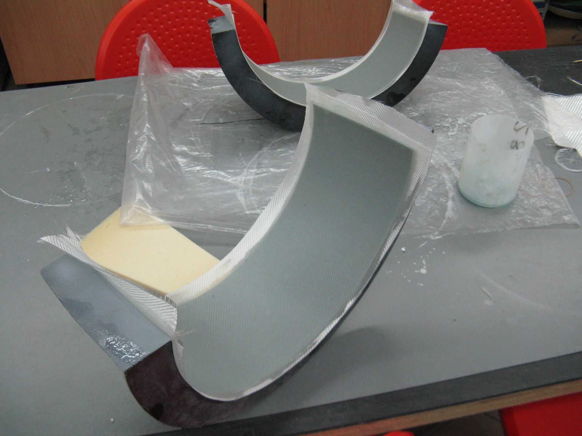

Laminatowe widełki kół.

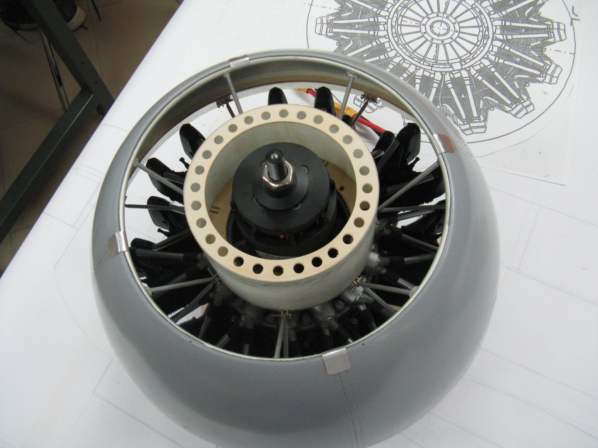

PostNapisane: poniedziałek, 16 września 2024, 14:57
Posty: 1618
Trochę prac nad modelem. Mocowanie osłon silnika starałem się zrobić jak w oryginale.

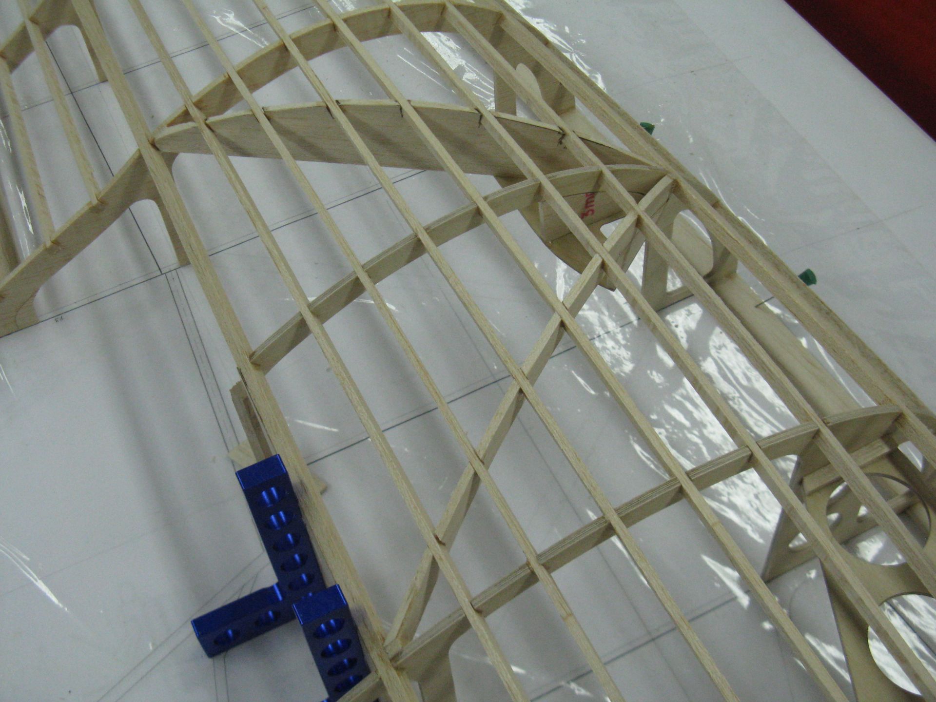

PostNapisane: poniedziałek, 20 stycznia 2025, 20:33
Posty: 1618
Mozolnie ale do przodu. Korekta kształtu wręg okazała się koniecznością. Druga połówka kadłuba powinna pójść szybciej

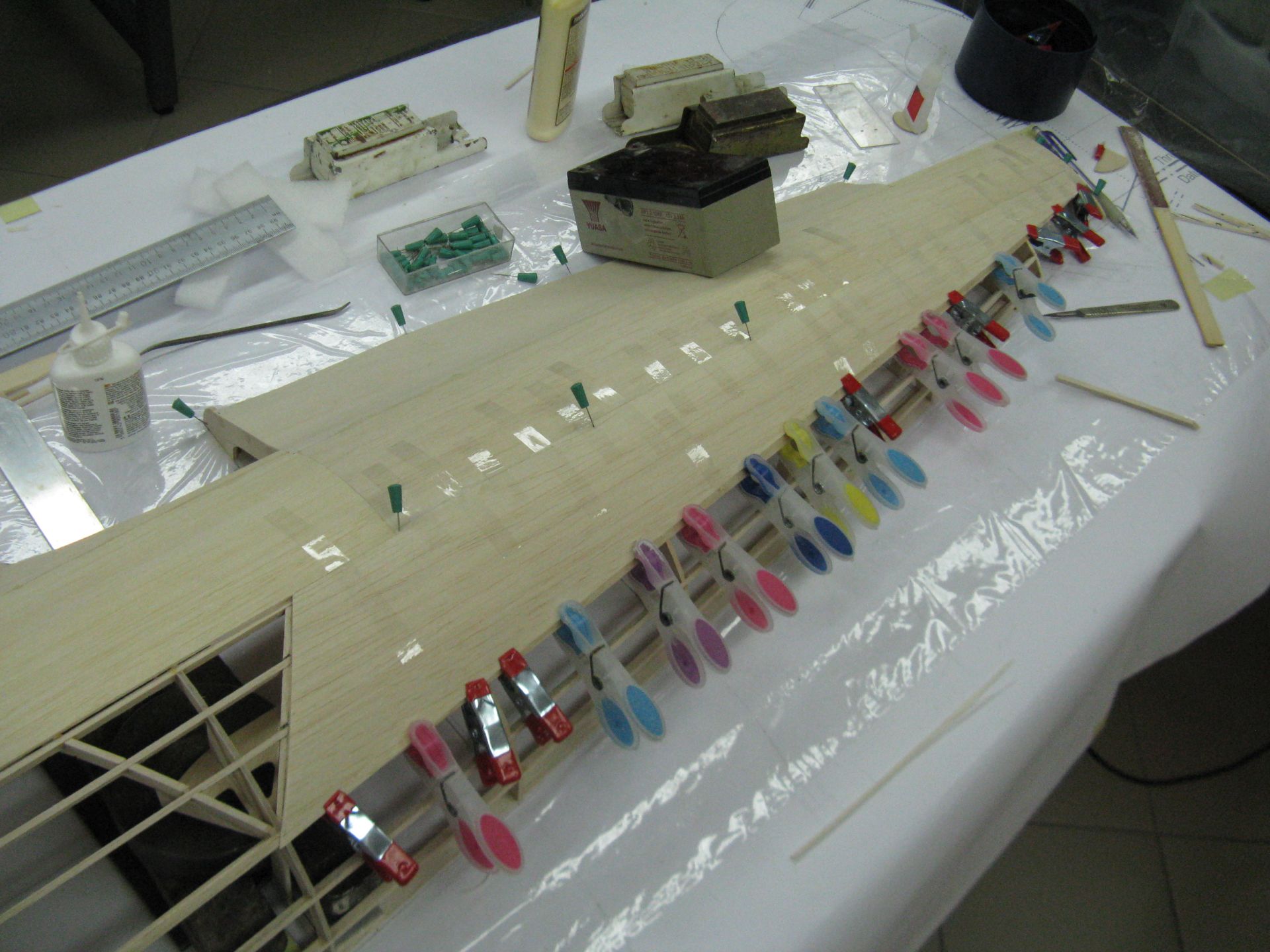

i80 177.jpg [ 321.11 KiB | Przeglądane 12773 razy ]

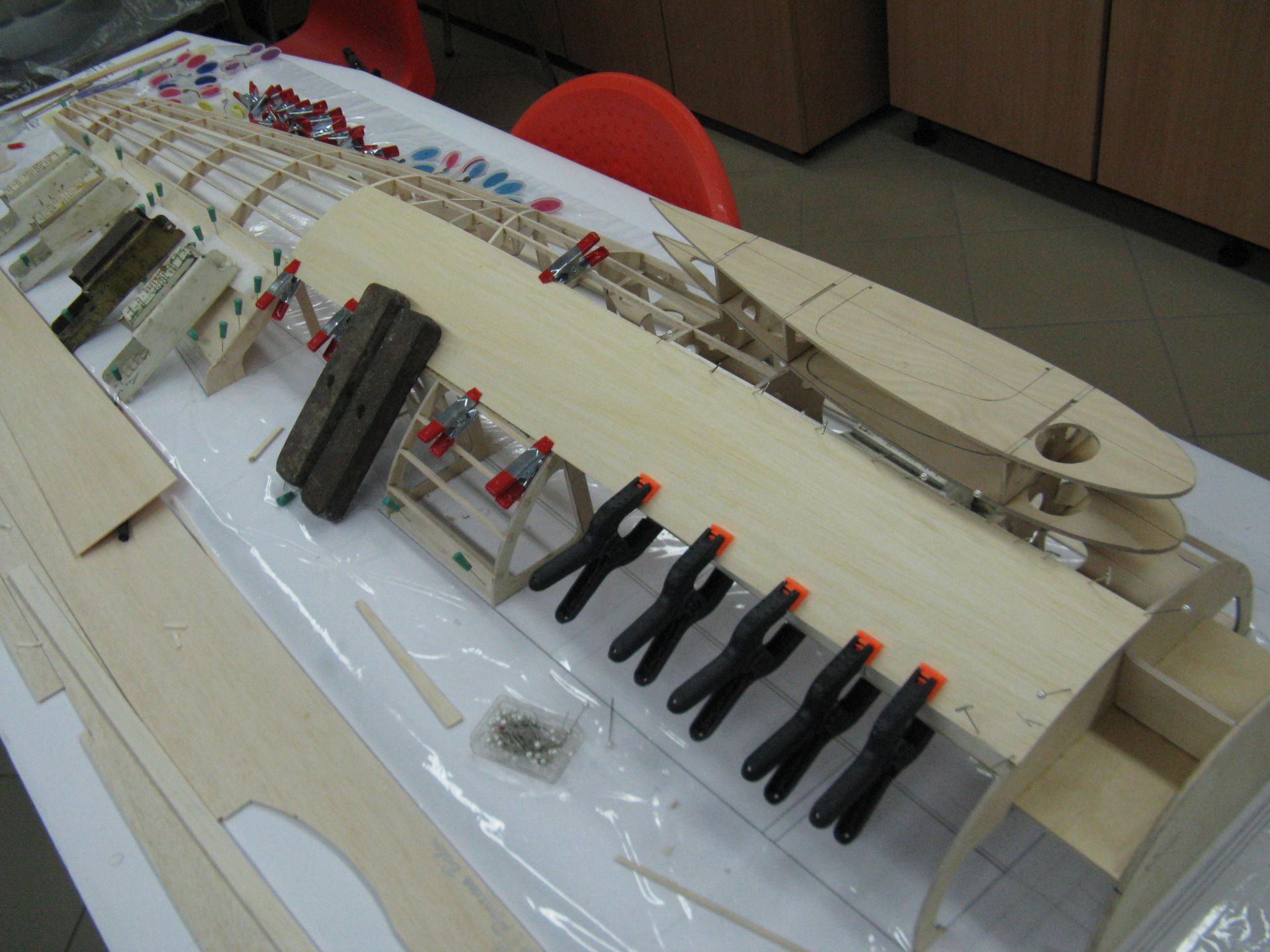

PostNapisane: niedziela, 26 stycznia 2025, 17:21
Posty: 1618
Coraz bliżej końca krycia balsą połówki kadłuba.

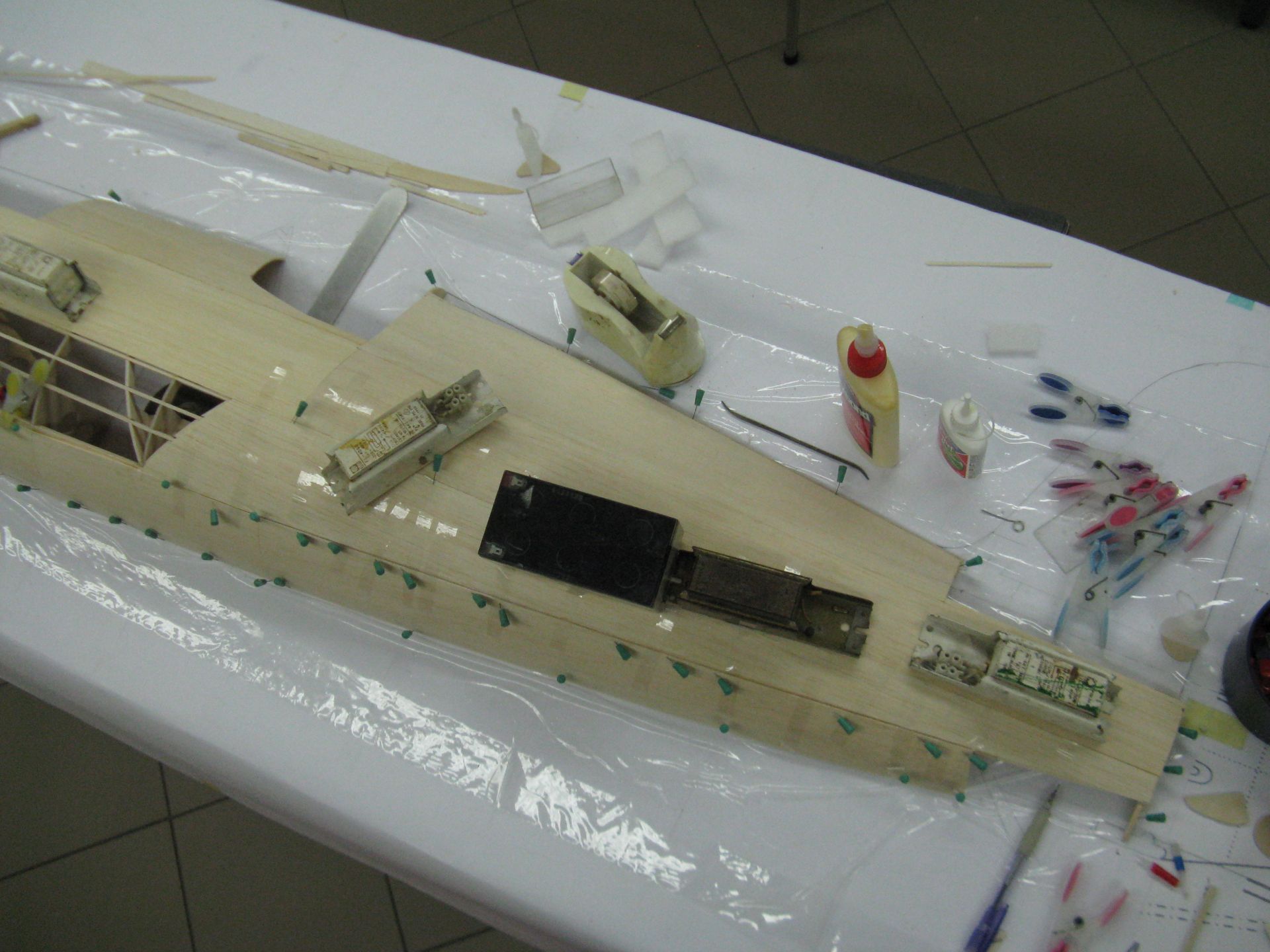

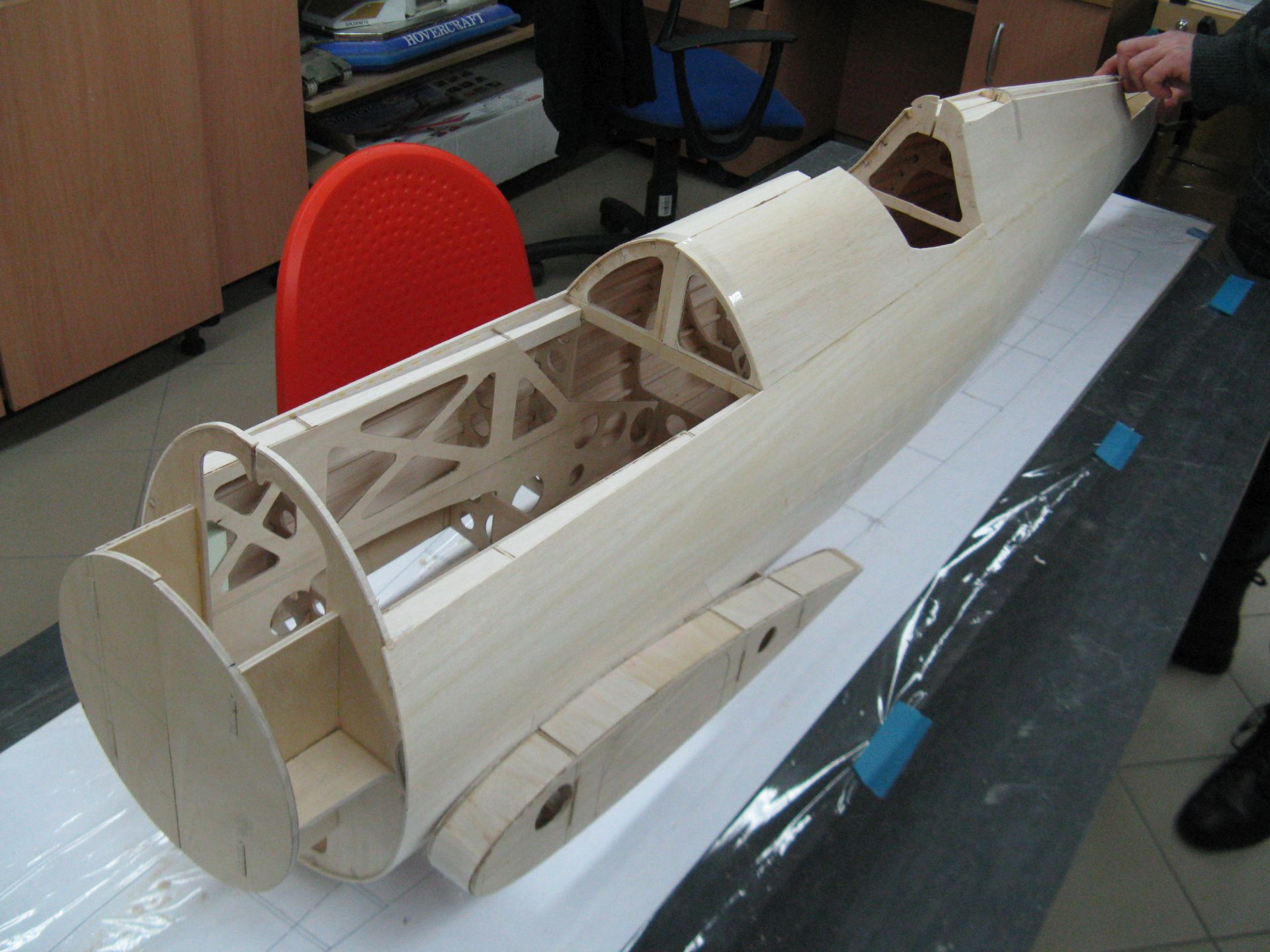

PostNapisane: poniedziałek, 3 lutego 2025, 16:28
Posty: 1618
Zdjęte z deski - 595g. przy długości 1500mm.

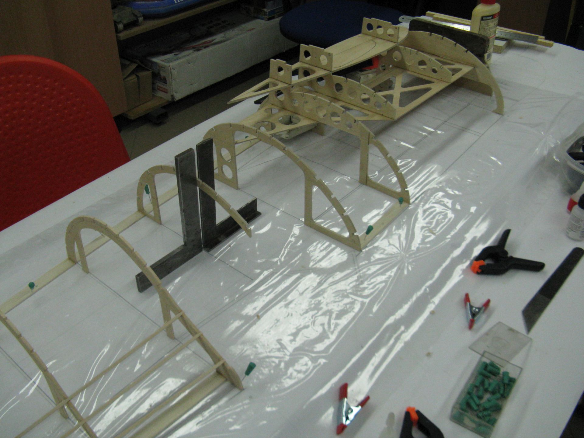

PostNapisane: czwartek, 6 lutego 2025, 16:17
Posty: 1618
Początek drugiej połówki kadłuba.

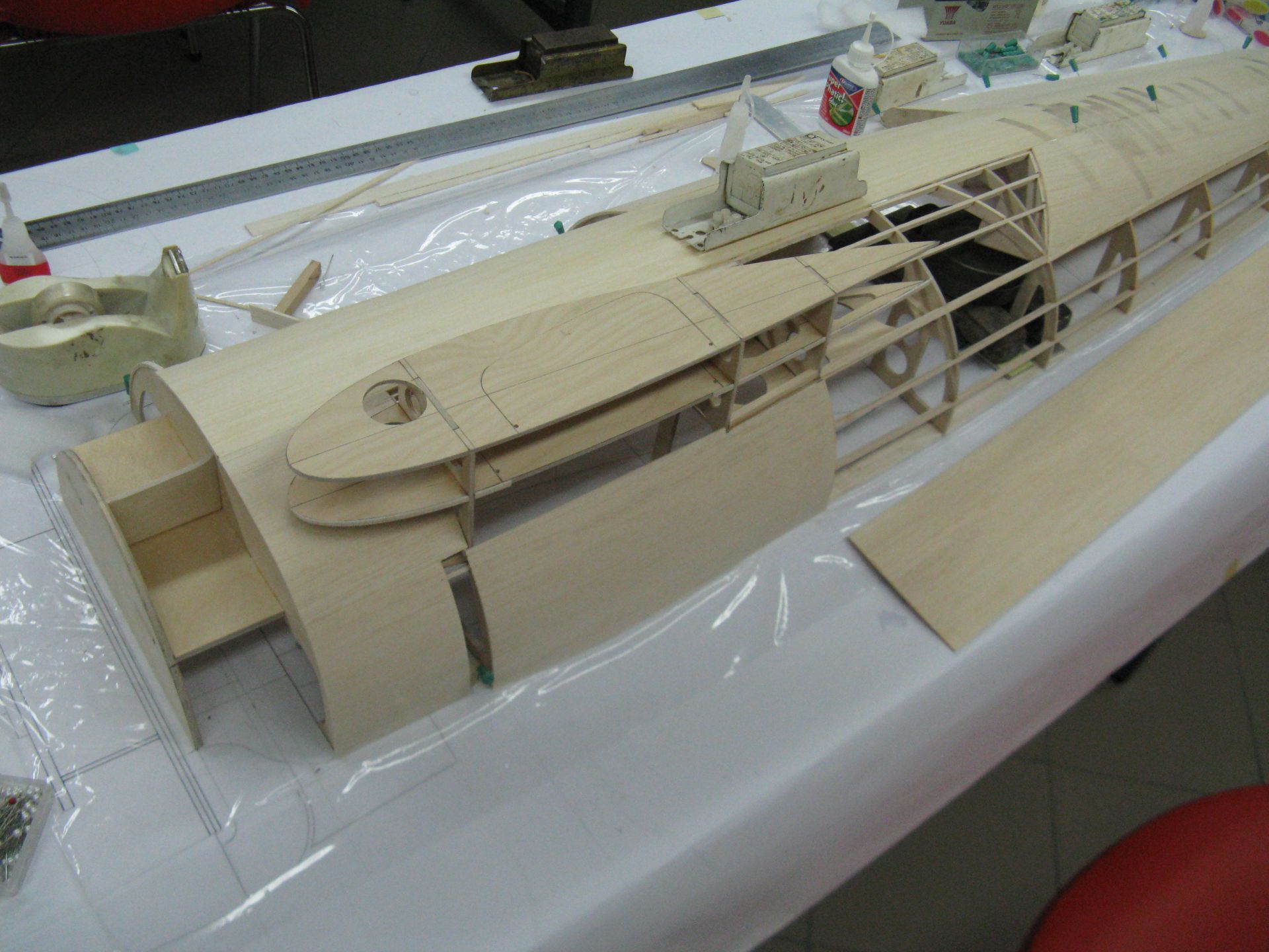

PostNapisane: poniedziałek, 10 lutego 2025, 12:03
Pięknie to wygląda :) Tartak zacnej dokładności, składa się zapewne jak klocki lego :opad:
PostNapisane: środa, 12 lutego 2025, 18:08
Posty: 1618
To teraz tak ładnie wygląda, ale kilka rzeczy trzeba było poprawiać - taka uroda rysowania ręcznego bez programów graficznych. :mrgreen:

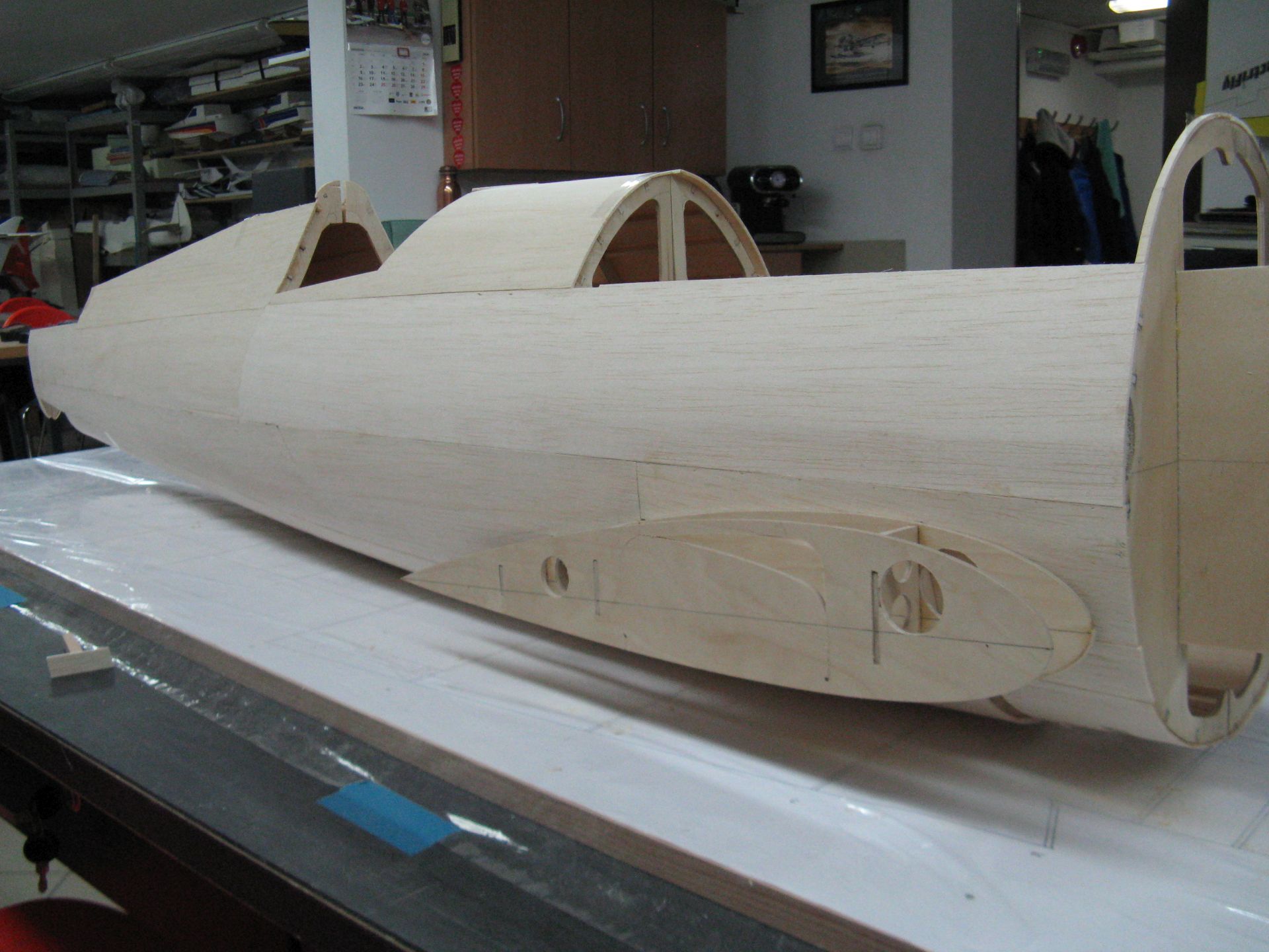

PostNapisane: piątek, 28 lutego 2025, 14:15
Posty: 1618
Jeszcze surowe, nieobrobione połówki kadłuba.

Posty: 1618
Dalsza część roboty przy modelu. Początek wklejania elementów lewej burty.
i80 204.jpg [ 285.46 KiB | Przeglądane 5417 razy ]
i80 205.jpg [ 289.66 KiB | Przeglądane 5417 razy ]
i80 206.jpg [ 293.31 KiB | Przeglądane 5417 razy ]
i80 207.jpg [ 308.3 KiB | Przeglądane 5417 razy ]
i80 208.jpg [ 308.05 KiB | Przeglądane 5417 razy ]
i80 210.jpg [ 319.02 KiB | Przeglądane 5417 razy ]
i80 211.jpg [ 297.12 KiB | Przeglądane 5417 razy ]

Dorzuciłem jeszcze trochę od siebie, żeby nie było tak pusto.
i80 212.jpg [ 311.71 KiB | Przeglądane 5346 razy ]
i80 213.jpg [ 530.68 KiB | Przeglądane 5346 razy ]
i80 214.jpg [ 333.3 KiB | Przeglądane 5346 razy ]

Druga strona trochę skromniejsza. Nic nie będę od siebie dorzucał :lol:
i80 215.jpg [ 279.65 KiB | Przeglądane 5272 razy ]
i80 216.jpg [ 289.14 KiB | Przeglądane 5272 razy ]
i80 217.jpg [ 260.51 KiB | Przeglądane 5272 razy ]

Złożyłem na sucho połówki kadłuba. Nie jest źle.
i80 218.jpg [ 279.68 KiB | Przeglądane 5217 razy ]
i80 219.jpg [ 269.36 KiB | Przeglądane 5217 razy ]
i80 220.jpg [ 297.87 KiB | Przeglądane 5217 razy ]
i80 221.jpg [ 278.9 KiB | Przeglądane 5217 razy ]

A teraz poduszeczka dla pilota, coby mógł się zdrzemnąć. 8-)
i80 222.jpg [ 301.13 KiB | Przeglądane 4975 razy ]
i80 223.jpg [ 314.29 KiB | Przeglądane 4975 razy ]
i80 224.jpg [ 383.24 KiB | Przeglądane 4975 razy ]
i80 225.jpg [ 401.82 KiB | Przeglądane 4975 razy ]

Tak się prezentuje w kadłubie.
i80 227.jpg [ 463.35 KiB | Przeglądane 4965 razy ]
i80 226.jpg [ 258.68 KiB | Przeglądane 4965 razy ]
