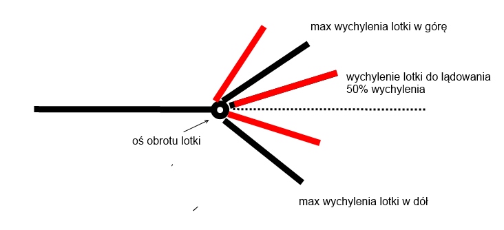

Ponieważ dalej ćwiczę ustawienia lotek do lądowania mam pytanie o zakresy wychylenia lotki.
Po włączeniu 50% wychylenia lotki w górę do lądowania, jaki powinna mieć zakres wychyleń?. Czy ma sie poruszać dalej w zakresie maxymalnych ustawionych wychyleń, czy tez powinna traktować ta nową pozycje jako zerowa i od nie w obie strony wychylać się o ustalona wartość tak jak czerwone linie na rysunku :shock:

Darku, wystarczy jej "normalny" zakres wychyleń, ale ważne aby był dostępny "w całości", czyli "czarny" zakres.
A jeśli chodzi o wychylenie lotek w "motylu" to raczej trzeba dobrać eksperymentalnie, i raczej nie będzie to aż 50% :-)

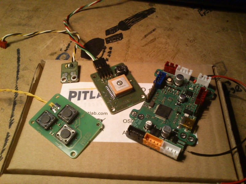

Ponieważ w ostatnia sobotę mój SkySurfer bardzo ładnie latał i był bardzo grzeczny :D , dostał w nagrodę nowe urządzonko :mrgreen: :P
DSC_0243.jpg [ 196.48 KiB | Przeglądane 13919 razy ]
Teraz zaczyna się przekopywanie przez ustawienia i trzeba mu znaleźć jakieś fajne miejsce w modelu :mrgreen:

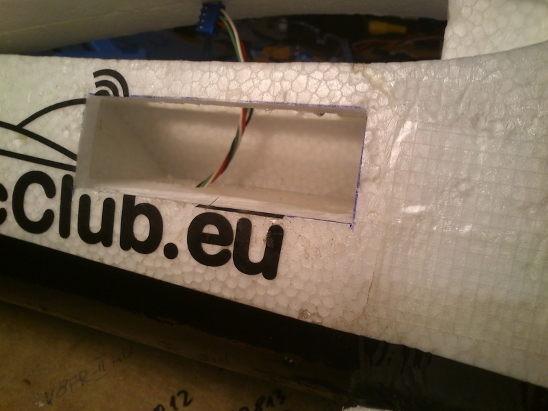

Przez ostatnie dni mozolnie podłączałem OSD do swojego SkySurfera co wymagało sporej przebudowy wnętrza i instalacji elektrycznej. Właściwie wszystko juz miałem skończone i stało się nieSZCZĘŚCIE :shock:
Powód nieSZCZĘŚCIA widać na poniższym obrazku.
DSC_0247.JPG [ 179.12 KiB | Przeglądane 13794 razy ]
Tak więc rozbieram model od początku i nie wiem czy zdążę do soboty :nieufny:

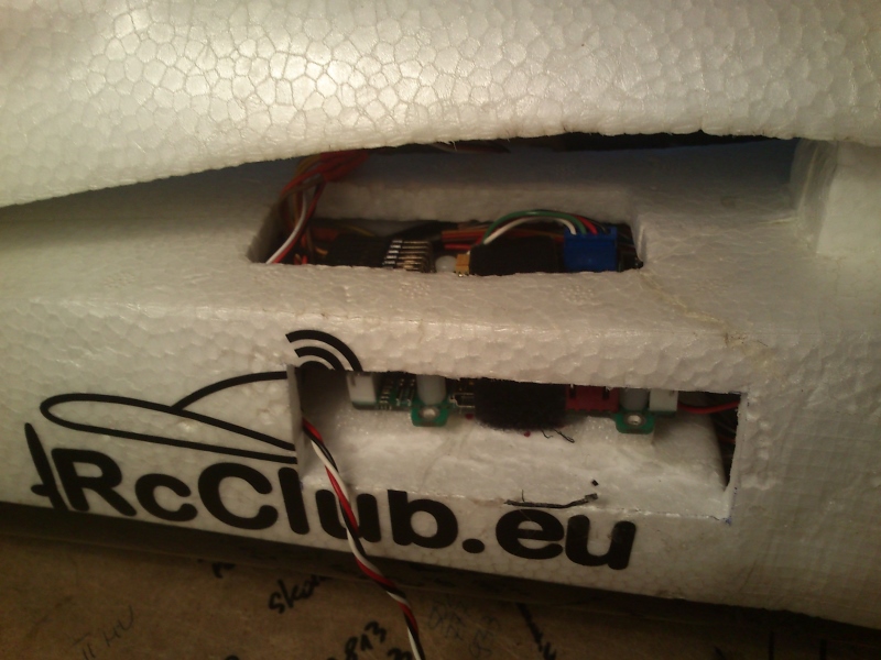

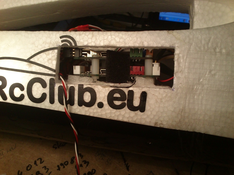

Jest szansa na ulotnienie calości. :P Montaż zakończony, zadziałało od razu. :shock: Teraz tylko ustawienia i regulacje, ale tutaj to licze na pomoc "starych" wyjadaczy na lotnisku :mrgreen:
Parę fotek
