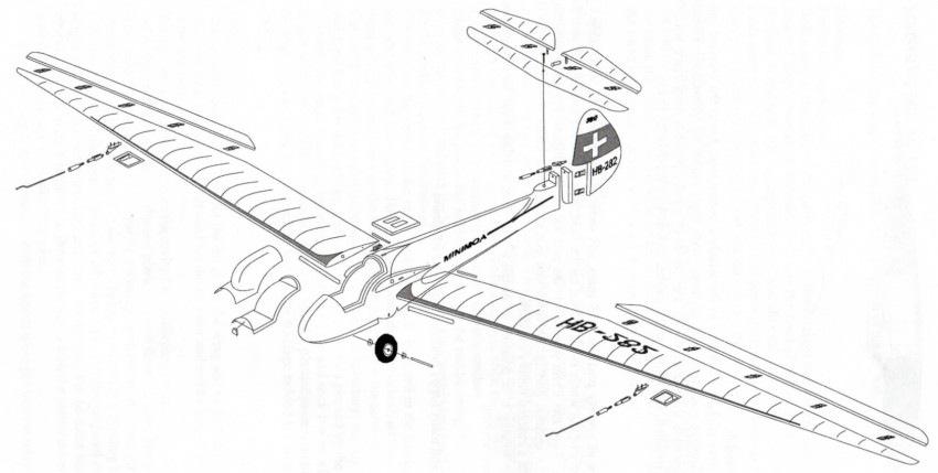

Tłem dla tego genialnego statywu jest ciekawie wyglądający plan modelu - jaki to model i czy masz go Staszku w wersji elektronicznej?
Obstawiam, że to jakiś szybowiec ale za mało go widać, coby móc nabrać pewności :nieufny: .
PostNapisane: piątek, 18 listopada 2011, 16:08
He he też dojrzałem te plany.
Obstawiam szybowca bo nie wiem ale chyba tam są hamulce przewidziane. :mrgreen:
Bez wątpienia mamy jednakowy planopogląd :mrgreen: :lol: .
