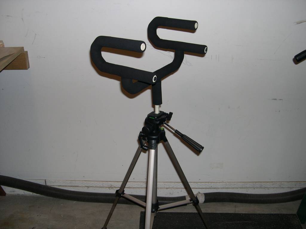

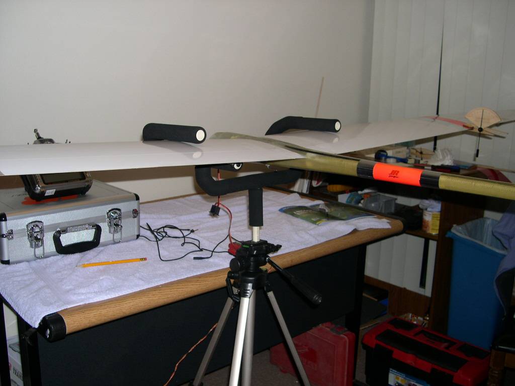

Ponieważ po ostatnich walkach z kabiną mam lekką awersję do Minimoa, pobawiłem się troszkę z Corel'em i wymyśliłem sobie statyw do modelu. Lata lecą i obskakiwanie modelu na lotnisku w pozycji... najczęściej na kolanach jakoś przestało mnie bawić.
Mając wolny statyw do aparatu fotograficznego postanowiłem go zaadoptować pod model.
Całość stojaka wykonana z blachy nierdzewki o grubości :roll: 5-10mm (zobaczę jaka mi się trafi).
Słupki/poprzeczki wykonane z prętów okrągłych lub kwadratowych z nierdzewki o przekroju ok. 5mm.
W podstawie otwór z gwintem takim jak mają aparaty fotograficzne.
Na te poprzeczki o długości 300 od góry będzie naklejona taka gumo-gąbka aby skrzydła się nie ślizgały.
Model w statywie będzie zawsze ustawiony nosem w dół, tak +/- 20-25 stopni.
A tak to wygląda
Załącznik Statyw.JPG nie jest już dostępny
I mniej więcej tak to będzie wyglądało w całości
Załącznik Rysunek1.JPG nie jest już dostępny

PostNapisane: piątek, 18 listopada 2011, 07:38
Dzięki Stan za podpowiedź. Estetyczniej wyglądają te rurki jak moja blacharka.
PostNapisane: piątek, 18 listopada 2011, 08:28
Stan kapitalny pomysł. Na takie rozwiązanie się pisze. Zwłaszcza, że rurki PCY można od biedy samemu wygiąć i skleić. Mam gdzieś jedną zbędną w domu to w weekend sprawdzę jak to się będzie giąć.

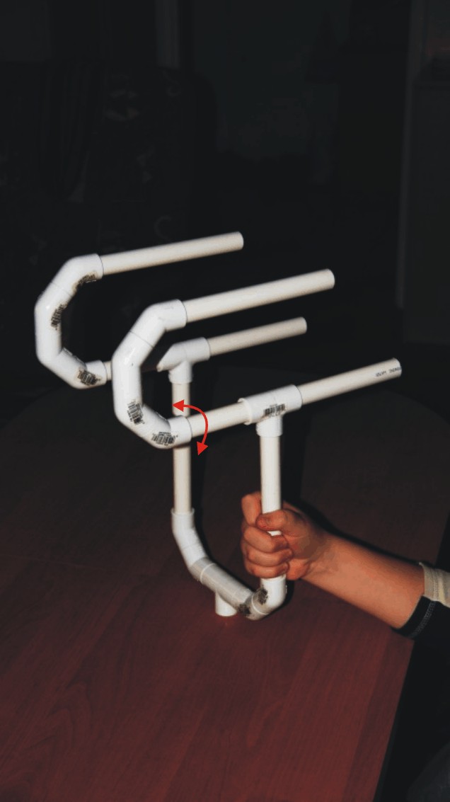

PostNapisane: piątek, 18 listopada 2011, 12:55
Widze ze narozrabialem, ten stojak nie jest giety i prosze pamietac ze 1/2 cala PVC rura to jest okolo 21mm srednicy (w hydraulice obowiazuja inne normy)
co potrzebne do wykonania stojaka:
1200mm ½ cala PVC rura
12szt. 45stopni kolanka
3szt "T" polaczenie - trojniki
4 zaslepki
Piankowa rura
Jak sami widzicie jest to proste, bez giecia, troche ciecia i pvc klej i gotowe

PostNapisane: piątek, 18 listopada 2011, 13:02
Sprytne z tymi łukami.
Stan gdybym mógł to z pewnością bym przycisnął POMÓGŁ :D
PostNapisane: piątek, 18 listopada 2011, 13:14
Stan i już lecę do hydraulicznego po rurki i gąbkę. ObrazekObrazekObrazekObrazek

PostNapisane: sobota, 19 listopada 2011, 14:54
Z tymi rurkami i złączkami to nie tak hop-siup. W trzech sklepach typowo hydraulicznych tylko w jednym były te sklajane, reszta to te szare termozgrzewalne. A mój stojaczek już gotowy. Jeszcze tylko gąbka maskująca i wklejenie nakrętki z gwintem foto do montażu na statywie.
Stojak.JPG [ 45.77 KiB | Przeglądane 11299 razy ]
PostNapisane: sobota, 19 listopada 2011, 15:17
Czy ramiona będą przekręcane na bok celem dopasowania do grubości skrzydła?
PostNapisane: sobota, 19 listopada 2011, 15:49
Posty: 446
Z tymi przekręcanymi ramionami to może być dobry pomysł o ile Wojtek tego nie posklejał na stałe. W tych dwóch trójnikach by trzeba było rozwiercić lub wytoczyć te odsadzenia, które służą do ustalenia rurki podczas sklejania lub zgrzewania. Tym sposobem statyw staje się bardziej uniwersalny.
PostNapisane: sobota, 19 listopada 2011, 16:16
Owe ramiona się okręcają. Ostatnie dolne kolenko i dolną rurkę zakleiłem zatyczką a zatyczki są skręcone na śrubę 4mm z podkładką z obu stron 12mm. Śruba zabezpieczona przed rozkręcaniem UHU Por'em.
