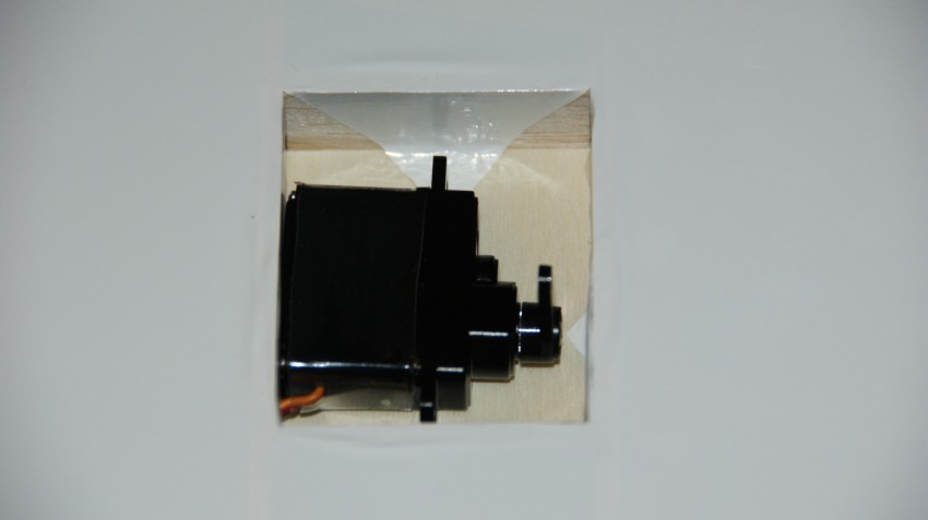

Kable od lotek przeciągnięte i serwa lotek przymierzone do gniazd.
Serwa lotek w gniazdach.JPG [ 39.42 KiB | Przeglądane 15090 razy ]
Serwo lewej lotki.JPG [ 29.75 KiB | Przeglądane 15090 razy ]
Serwo prawej lotki.JPG [ 28.27 KiB | Przeglądane 15090 razy ]

Wojtku , szczelina jak najmniejsza czyli dosunąć ale żeby lotka się dała wychylać. :)

Krzyśku zrobiłem jak radziłeś. Szczelina na minimum z zachowaniem ruchawości lotki. ;) Jak jest źle to będzie nia Ciebia :lol:
