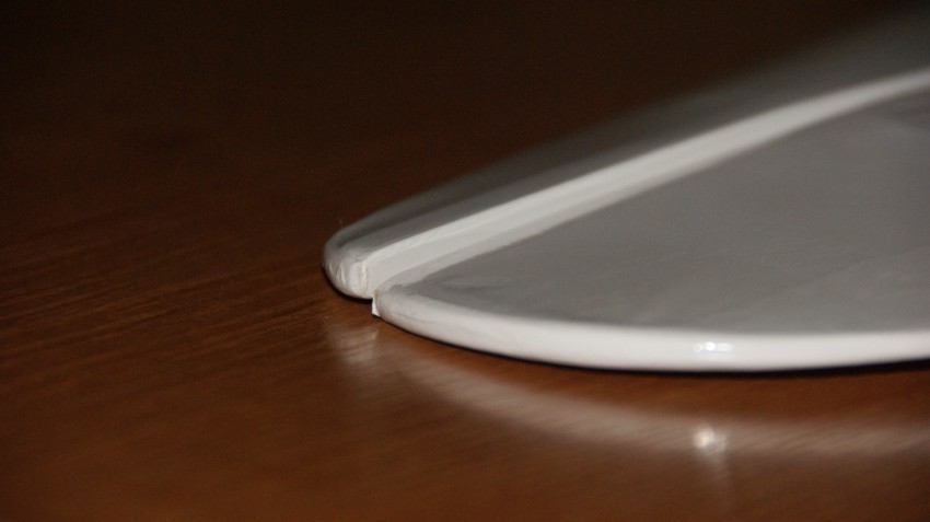

Prac i poprawek producenta ciąg dalszy.
Zwichrowania lotek nie dało się już bardziej skorygować ani poprzez mocowanie zawiasów ani poprzez naciąganie foli. Brakuje 2-3mm. Dobrze, że udało się na obu skrzydłach ustawić je tak samo

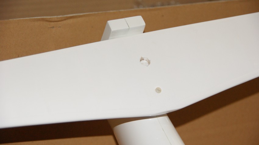

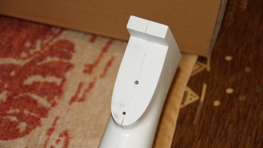

Mocowanie statecznika poziomego też poprawiłem, bo jedna śruba nylonowa M4 wydawała mi się mało
Mocowanie statecznika poziomego 2.JPG [ 56.94 KiB | Przeglądane 13640 razy ]
Mocowanie statecznika poziomego 1.JPG [ 36.18 KiB | Przeglądane 13640 razy ]
Oczywiście pod przednią śrubę będzie jeszcze zrobiony frez aby łeb był schowany.

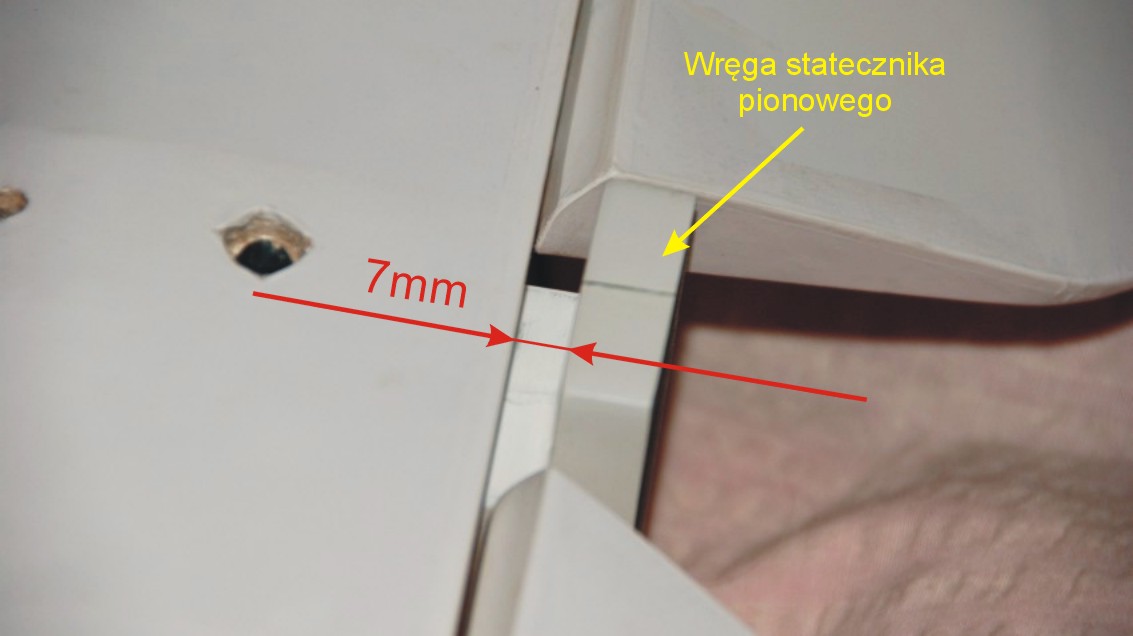

Następny knot producenta to wymuszenie wklejenie 7mm klocka balsowego między wręgę statecznika pionowego a tył statecznika poziomego. Chyba, że się mylę i Minimoa miała tam taką szparę, choć na dostępnych mi fotkach nie zauważyłem takowej

Lotki pewnie szlifowane z pełnej balsy .. wysezonowała się i "wygła" odpuść te 2mm
widze ze chcesz z kosztami do modelu za 3-4 koła... wtedy faktycznie powinien być idealny..?
Figę... poprawiali już zestawy za 10 000
PostNapisane: piątek, 4 listopada 2011, 08:21
Krzyśku nie tylko te lotki sobie odpuściłem. Pare innych baboli też. Co się da to poprawiam ale żeby za wszelką cenę doprowadzać wszystko do ideału to... no bez przesady.

Ta 7 mm szpara może jest na drut łączący obie połówki steru wysokości?
PostNapisane: piątek, 4 listopada 2011, 12:24
Szymon chyba nie, po producent założył napęd na dwóch bowdenach podpiętch do jednego serwa.
