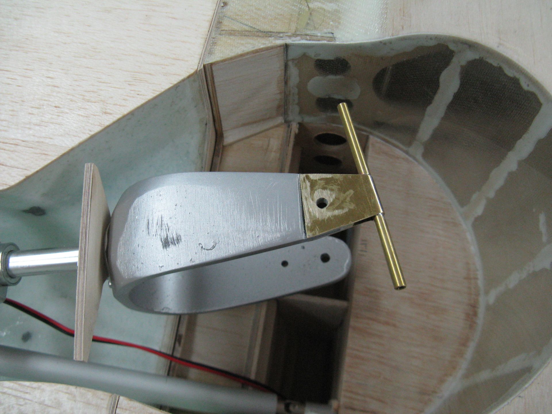

Bo drewno to wdzięczny materiał :D
Teraz dla urozmaicenia trochę laminatu. Osłona mocowania płozy ogonowej.
i80 239.jpg [ 243.54 KiB | Przeglądane 5903 razy ]
i80 240.jpg [ 264.48 KiB | Przeglądane 5903 razy ]
i80 241.jpg [ 278.01 KiB | Przeglądane 5903 razy ]
i80 242.jpg [ 280.27 KiB | Przeglądane 5903 razy ]
 Tytuł: Re: IAR-80A skala 1:4,37
PostNapisane: sobota, 11 października 2025, 08:25
Posty: 1618
Amortyzowana płoza ogonowa wstępnie ogarnięta.
i80 243.jpg [ 332.85 KiB | Przeglądane 5844 razy ]
i80 244.jpg [ 185.34 KiB | Przeglądane 5844 razy ]
i80 245.jpg [ 183.45 KiB | Przeglądane 5844 razy ]
i80 246.jpg [ 236.53 KiB | Przeglądane 5844 razy ]

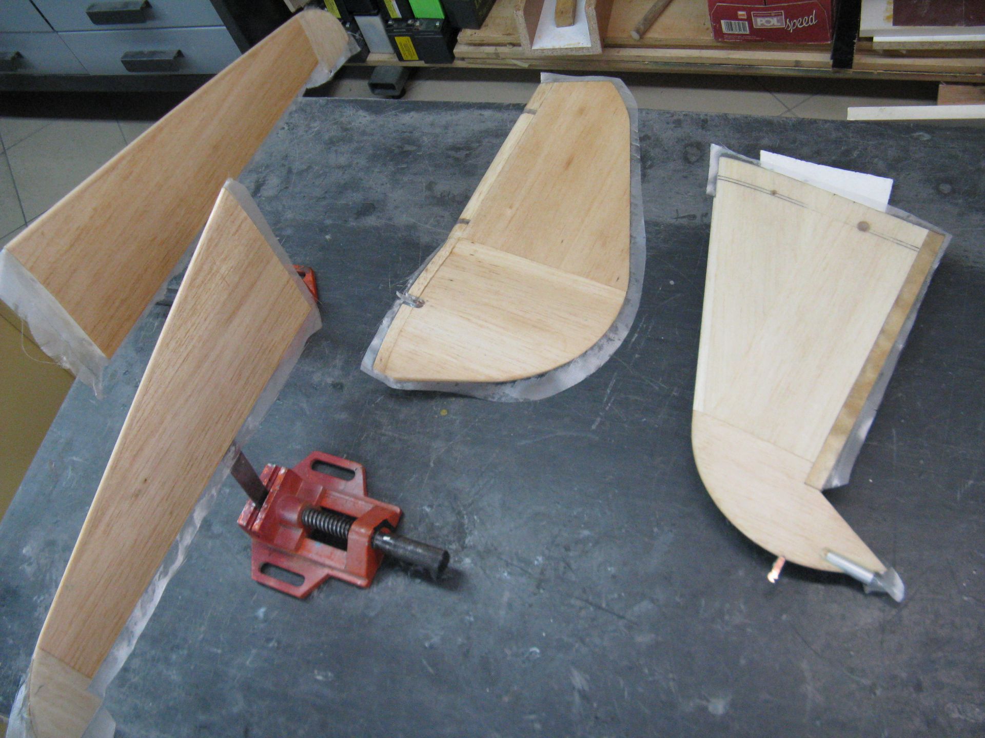

PostNapisane: piątek, 17 października 2025, 15:08
Posty: 1618
Tkanina 24,5g. na stateczniki.
i80 247.jpg [ 334.45 KiB | Przeglądane 5761 razy ]
i80 248.jpg [ 299.63 KiB | Przeglądane 5761 razy ]

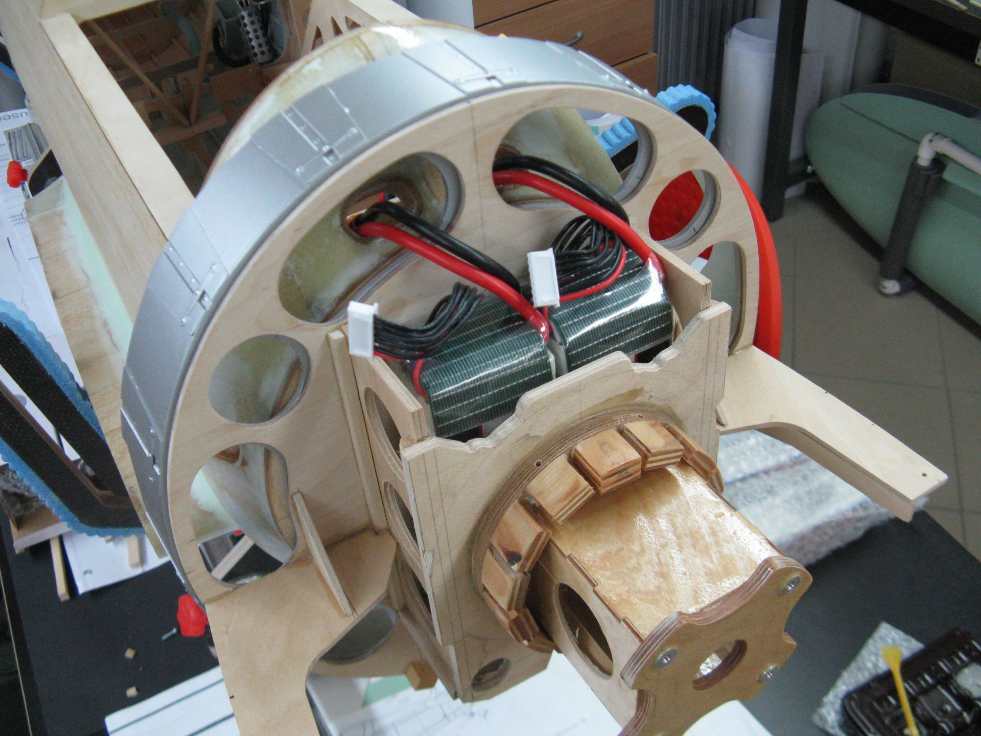

PostNapisane: wtorek, 21 października 2025, 17:28
Posty: 1618
Oprofilowanie przejścia silnik - kadłub.
i80 249.jpg [ 278.52 KiB | Przeglądane 5695 razy ]
i80 251.jpg [ 273.18 KiB | Przeglądane 5695 razy ]
i80 252.jpg [ 273.88 KiB | Przeglądane 5695 razy ]
i80 253.jpg [ 247.76 KiB | Przeglądane 5695 razy ]
i80 254.jpg [ 286.79 KiB | Przeglądane 5695 razy ]

Posty: 1618
Mocowanie silnika jest na 4szt. śrub M4 i kołka centrującego (rurka alu. 6mm.)
i80 255.jpg [ 436.83 KiB | Przeglądane 5663 razy ]
i80 256.jpg [ 274.64 KiB | Przeglądane 5663 razy ]
i80 257.jpg [ 330.03 KiB | Przeglądane 5663 razy ]
i80 258.jpg [ 263.34 KiB | Przeglądane 5663 razy ]

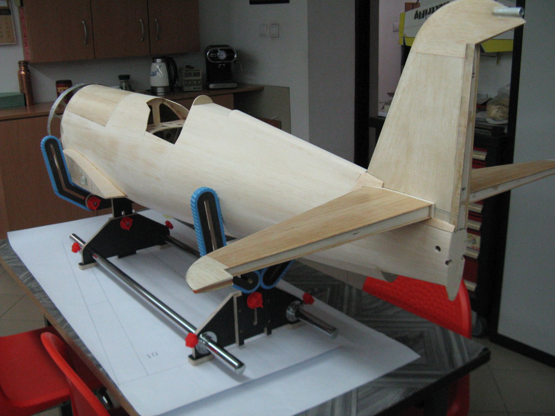

PostNapisane: piątek, 21 listopada 2025, 14:48
Posty: 1618
Bardzo małymi krokami do przodu. Upierdliwa robota przy usterzeniu. Na razie zgrubnie.
i80 267.jpg [ 264.72 KiB | Przeglądane 4862 razy ]
i80 268.jpg [ 235.63 KiB | Przeglądane 4862 razy ]
i80 269.jpg [ 269.49 KiB | Przeglądane 4862 razy ]
i80 270.jpg [ 244.1 KiB | Przeglądane 4862 razy ]
i80 271.jpg [ 287.78 KiB | Przeglądane 4862 razy ]

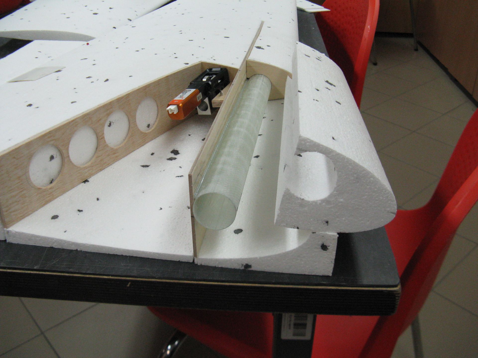

PostNapisane: środa, 17 grudnia 2025, 12:28
Posty: 1618
Zrobiłem fragment skrzydła, aby zobaczyć jak będzie chowało się podwozie. Było z tym trochę gimnastyki, bo kąty nie chciały "współpracować", ale udało się to jakoś ogarnąć.
i80 276.jpg [ 350.99 KiB | Przeglądane 4531 razy ]
i80 277.jpg [ 371.04 KiB | Przeglądane 4531 razy ]
i80 278.jpg [ 268.11 KiB | Przeglądane 4531 razy ]
i80 279.jpg [ 645.14 KiB | Przeglądane 4531 razy ]

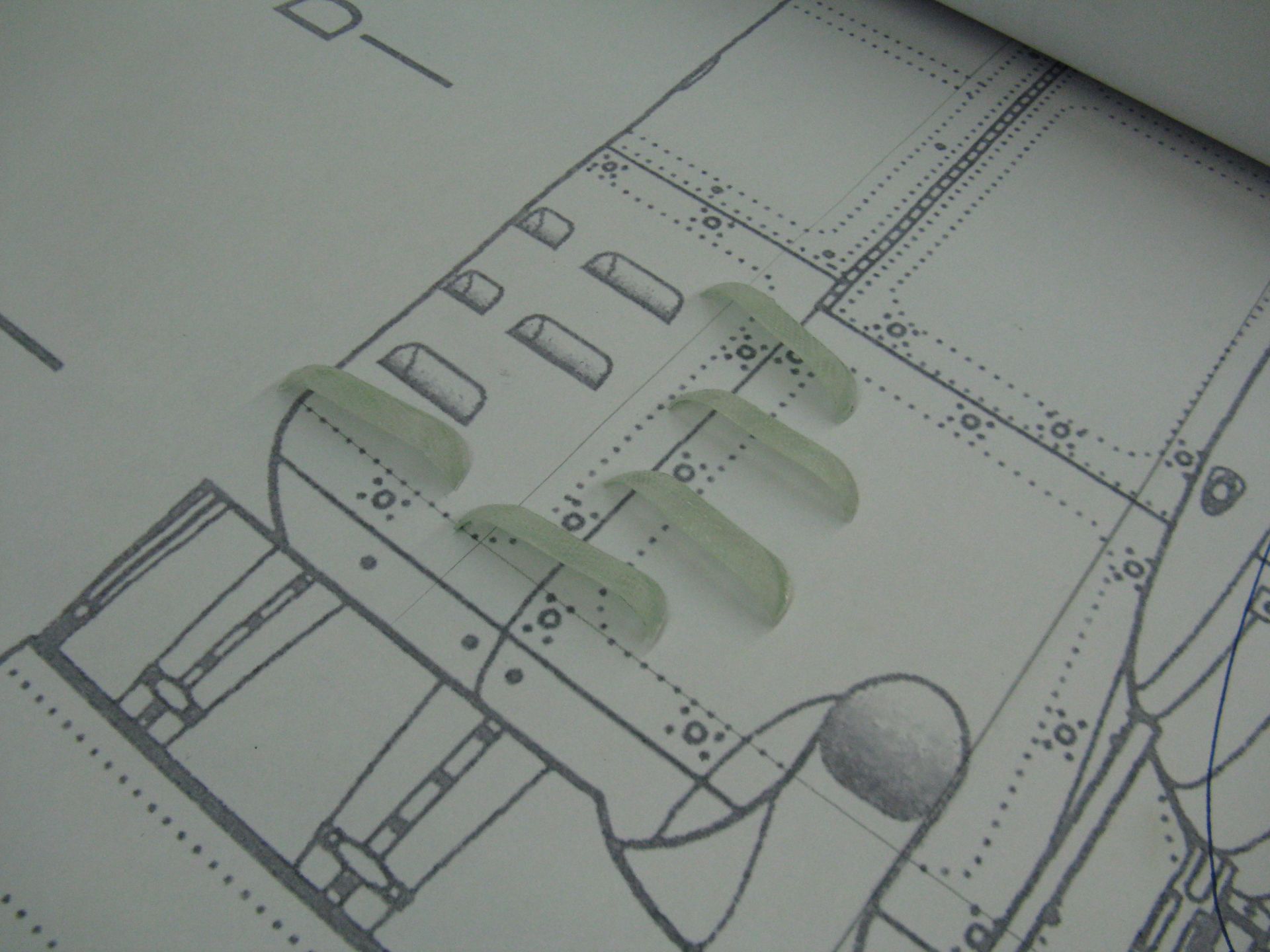

PostNapisane: środa, 18 lutego 2026, 12:39
Posty: 1618
Dorobiłem atrapę siłownika hydraulicznego i spróbowałem zamontować to bez kolizji przy zamykaniu podwozia. Udało się.
i80 304.jpg [ 347.48 KiB | Przeglądane 3865 razy ]
i80 305.jpg [ 406.04 KiB | Przeglądane 3865 razy ]
i80 306.jpg [ 310.94 KiB | Przeglądane 3865 razy ]
i80 307.jpg [ 462.88 KiB | Przeglądane 3865 razy ]
i80 308.jpg [ 288.66 KiB | Przeglądane 3865 razy ]

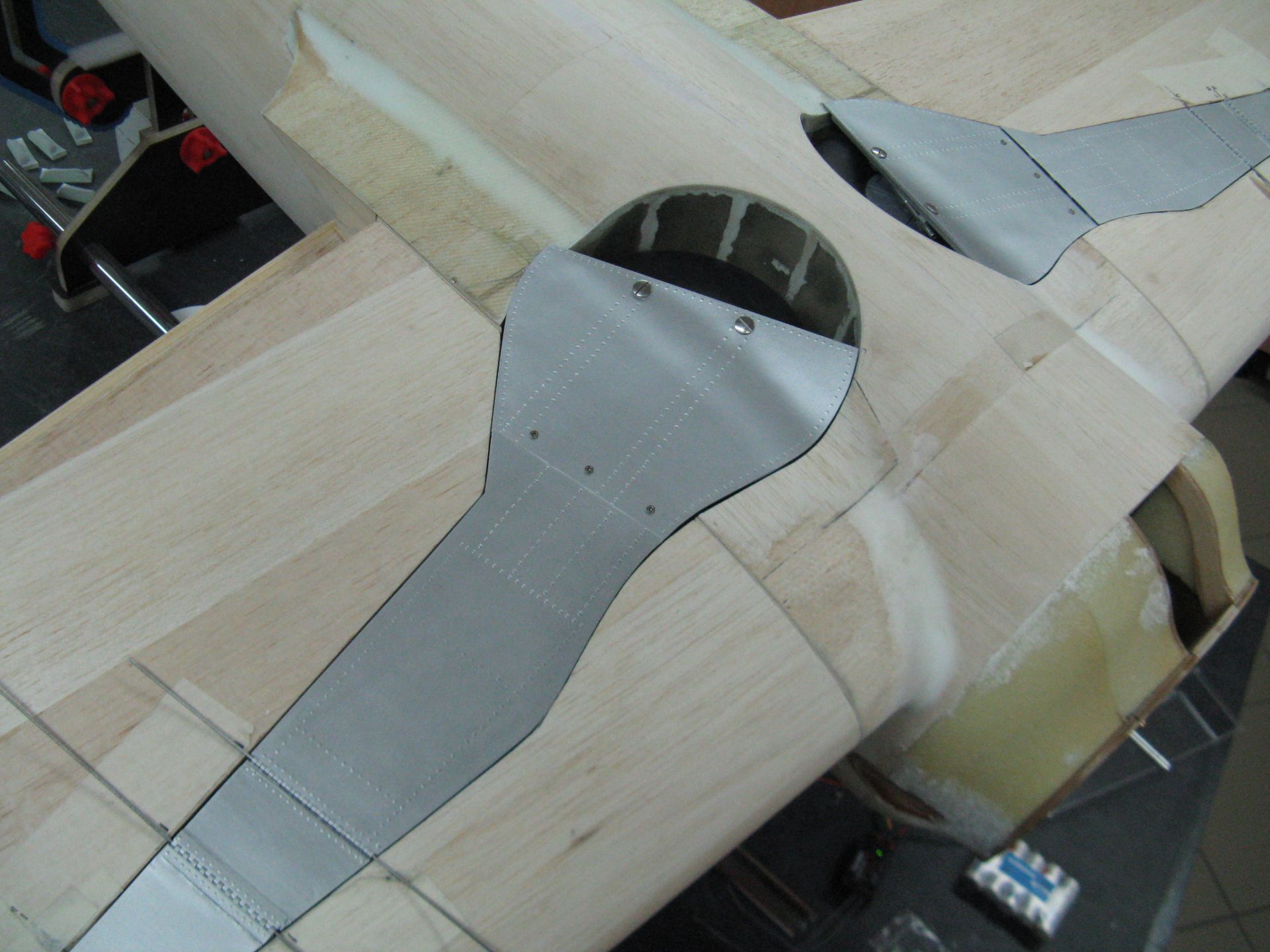

Posty: 1618
Próbuję ogarnąć mocowanie pokryw podwozia.
PostNapisane: piątek, 27 marca 2026, 09:07
Posty: 1618
Trzeba było zrobić specjalną kieszeń w skrzydle, bo inaczej pokrywa nie chciała "współpracować" i w czasie otwierania podwozia wyginała się okrutnie. Teraz wszystko działa. Na oryginalnym rysunku podwozia, też jest zaznaczona ta kieszeń i powiem szczerze, że nie zwracałem na nią uwagi, dopóki nie zacząłem prac nad pokrywami podwozia.
i80 327.jpg [ 260.26 KiB | Przeglądane 3398 razy ]
i80 328.jpg [ 268.77 KiB | Przeglądane 3398 razy ]
i80 329.jpg [ 285.03 KiB | Przeglądane 3398 razy ]
i80 330.jpg [ 384.24 KiB | Przeglądane 3398 razy ]
PostNapisane: środa, 1 kwietnia 2026, 11:56
Posty: 1618
Zawiasy do osłon goleni podwozia.
i80 336.jpg [ 797.89 KiB | Przeglądane 3336 razy ]
i80 337.jpg [ 437.94 KiB | Przeglądane 3336 razy ]
i80 338.jpg [ 373.34 KiB | Przeglądane 3336 razy ]
i80 339.jpg [ 399.06 KiB | Przeglądane 3336 razy ]
PostNapisane: czwartek, 2 kwietnia 2026, 14:01
Posty: 1618
Pokrywki wnęk podwozia
i80 343.jpg [ 367.79 KiB | Przeglądane 3313 razy ]
i80 331.jpg [ 287.56 KiB | Przeglądane 3316 razy ]
i80 332.jpg [ 284.39 KiB | Przeglądane 3316 razy ]
i80 342.jpg [ 377.37 KiB | Przeglądane 3316 razy ]
PostNapisane: wtorek, 7 kwietnia 2026, 18:04
Posty: 1618
Postawiłem go na chwilę na koła.
i80 340.jpg [ 285.19 KiB | Przeglądane 3318 razy ]
i80 341.jpg [ 352.86 KiB | Przeglądane 3318 razy ]
PostNapisane: środa, 15 kwietnia 2026, 08:44
Posty: 1618
W międzyczasie, wykorzystując dobrodziejstwo posiadania drukarki 3D, wydrukowałem foremki do laminowania wylotów powietrza chłodzącego silnik.
i80 350.jpg [ 286.38 KiB | Przeglądane 3187 razy ]
i80 351.jpg [ 364.35 KiB | Przeglądane 3187 razy ]
i80 352.jpg [ 239.68 KiB | Przeglądane 3187 razy ]
PostNapisane: środa, 15 kwietnia 2026, 12:29
A dlaczego wydruk będzie tylko foremką a nie końcowym elementem?
PostNapisane: środa, 15 kwietnia 2026, 15:09
Posty: 1618
Końcowy element ma być cienki, bo to była wytłoczka z cienkiej blachy duralowej, czyli w modelu powinna mieć jakieś 0,4mm grubości. Element drukowany w tej grubości ma kiepską wytrzymałość, wiec robię to z laminatu.
PostNapisane: piątek, 7 sierpnia 2026, 13:07
Posty: 1618
Mocowanie dodatkowych akumulatorów aby uzyskać 12S 10 000mAh.
i80 373.jpg [ 304.37 KiB | Przeglądane 1818 razy ]
i80 374.jpg [ 377.73 KiB | Przeglądane 1818 razy ]
i80 375.jpg [ 294.97 KiB | Przeglądane 1818 razy ]
i80 378.jpg [ 355.07 KiB | Przeglądane 1818 razy ]
