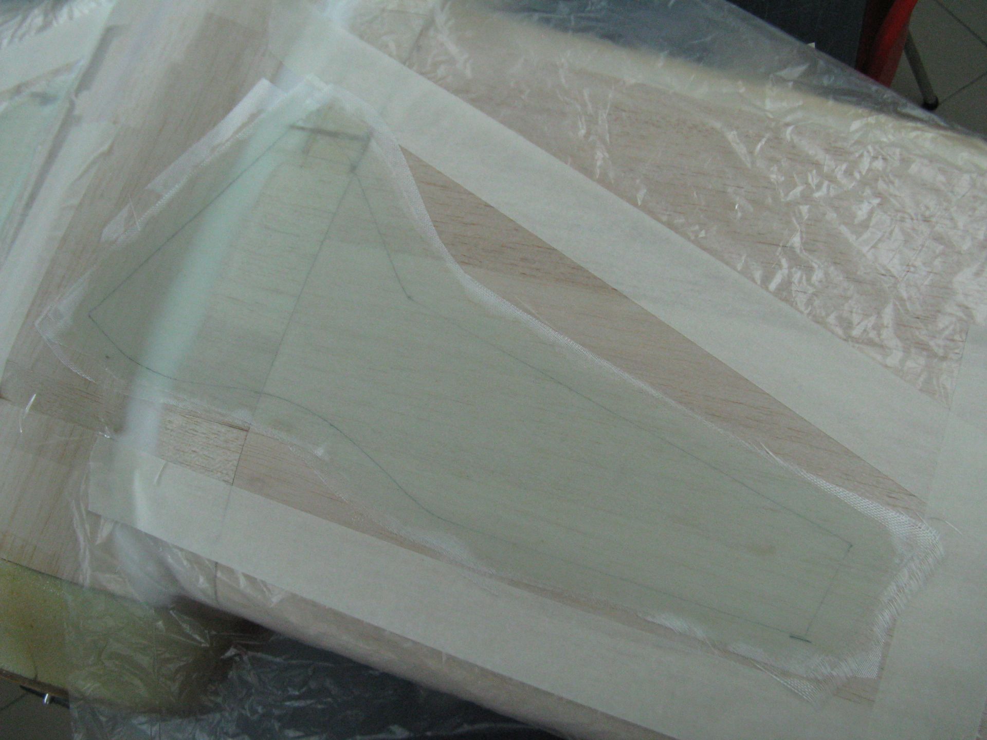

Posty: 1618
Tkanina 24,5g. na stateczniki.
i80 247.jpg [ 334.45 KiB | Przeglądane 5685 razy ]
i80 248.jpg [ 299.63 KiB | Przeglądane 5685 razy ]

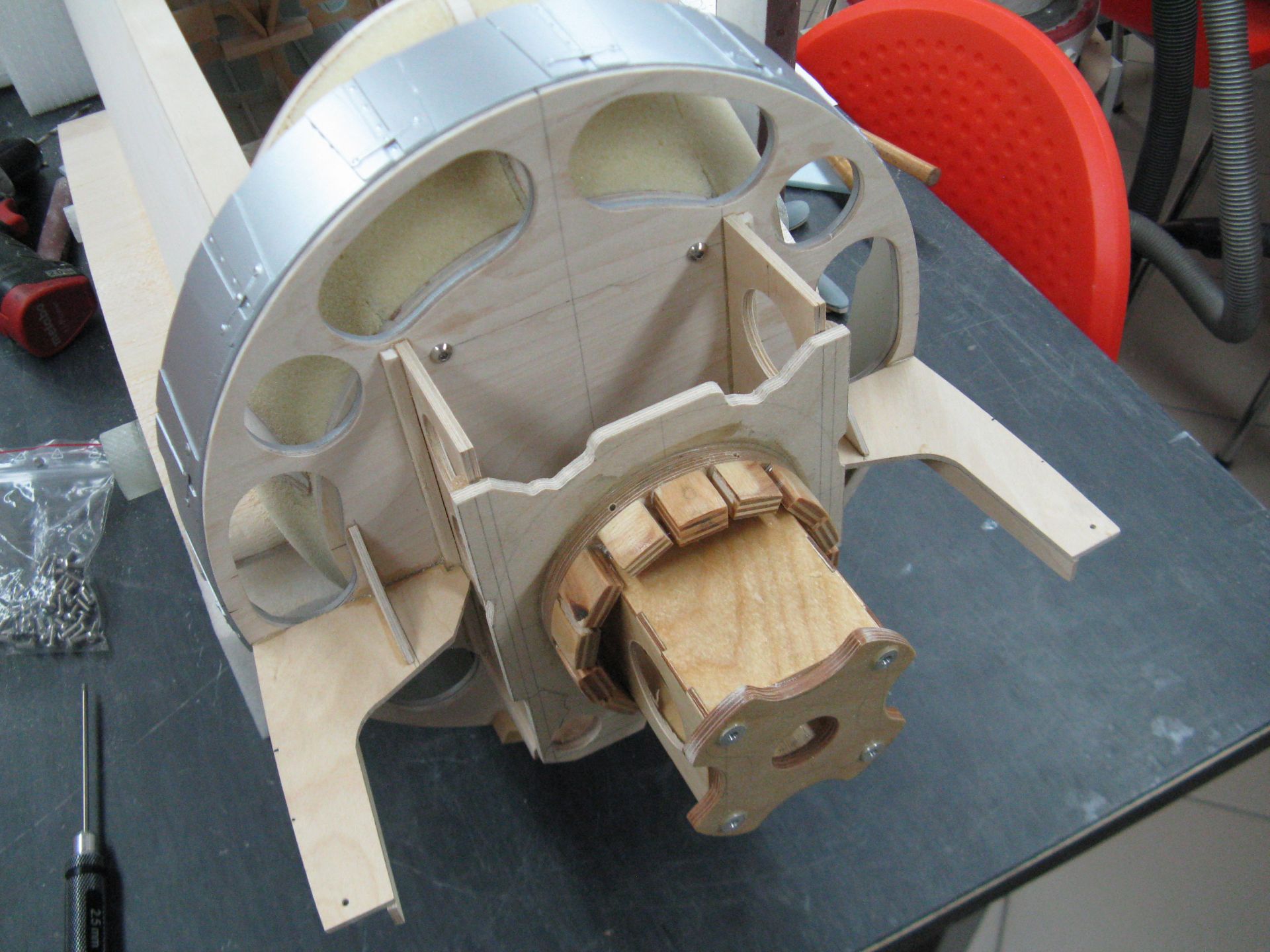

 Tytuł: Re: IAR-80A skala 1:4,37
PostNapisane: czwartek, 23 października 2025, 12:05
Posty: 1618
Mocowanie silnika jest na 4szt. śrub M4 i kołka centrującego (rurka alu. 6mm.)
i80 255.jpg [ 436.83 KiB | Przeglądane 5587 razy ]
i80 256.jpg [ 274.64 KiB | Przeglądane 5587 razy ]
i80 257.jpg [ 330.03 KiB | Przeglądane 5587 razy ]
i80 258.jpg [ 263.34 KiB | Przeglądane 5587 razy ]

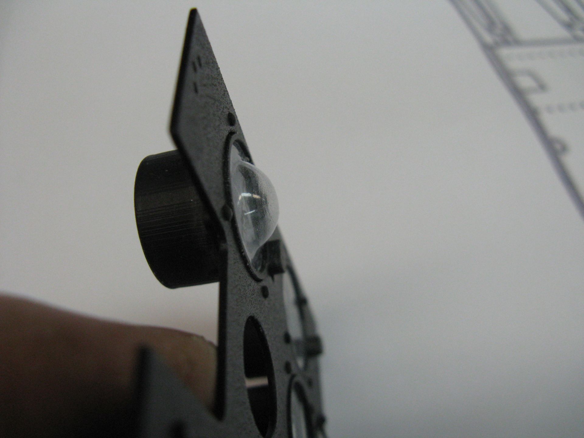

Mały drobiazg, a cieszy. Kopułka do busoli. Stary trzonek od pędzla, trochę sklejki i fragment okładki od dokumentów. Opalarka zrobiła resztę.

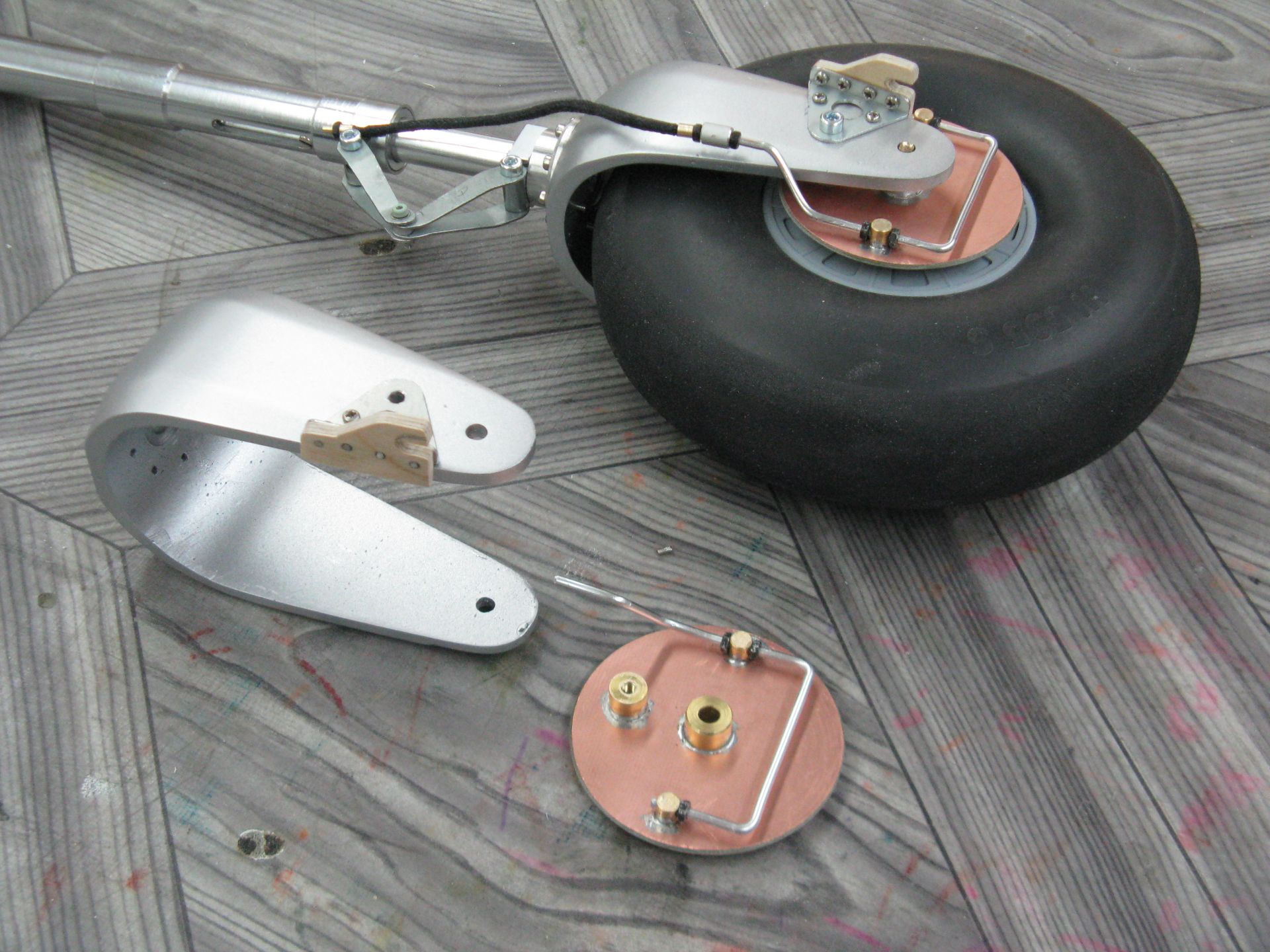

PostNapisane: piątek, 5 grudnia 2025, 09:38
Posty: 1618
Teraz trochę podwozia.
i80 272.jpg [ 343.47 KiB | Przeglądane 4597 razy ]
i80 273.jpg [ 353.28 KiB | Przeglądane 4597 razy ]
i80 274.jpg [ 324.11 KiB | Przeglądane 4597 razy ]
i80 275.jpg [ 352.39 KiB | Przeglądane 4597 razy ]

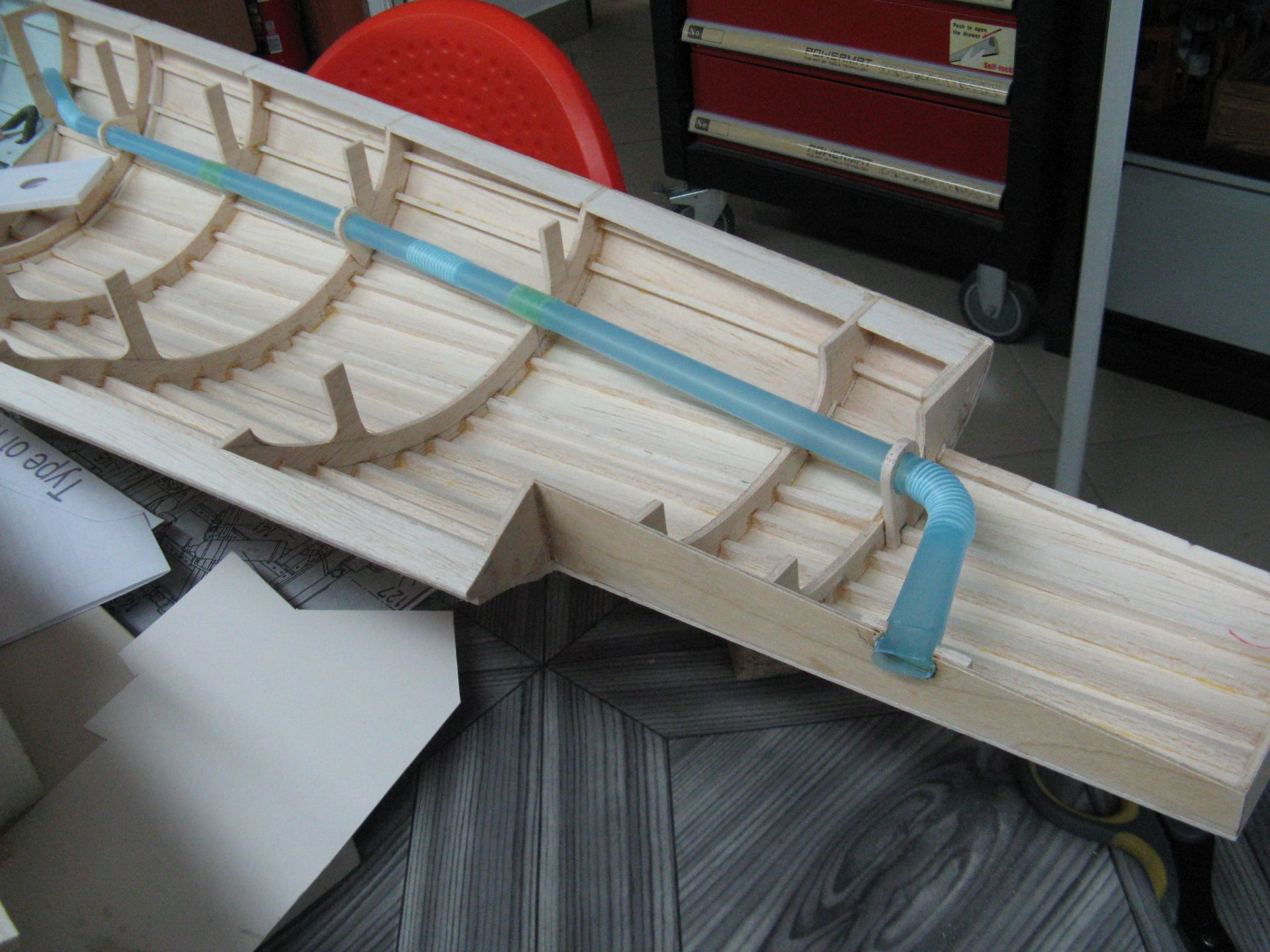

PostNapisane: poniedziałek, 26 stycznia 2026, 12:39
Posty: 1618
Oklejeniem rdzeni balsą.
i80 288.jpg [ 264.8 KiB | Przeglądane 4019 razy ]
i80 289.jpg [ 254.37 KiB | Przeglądane 4019 razy ]
i80 290.jpg [ 246.01 KiB | Przeglądane 4019 razy ]
i80 291.jpg [ 276.15 KiB | Przeglądane 4019 razy ]
i80 293.jpg [ 451.41 KiB | Przeglądane 4019 razy ]
i80 294.jpg [ 293.46 KiB | Przeglądane 4019 razy ]

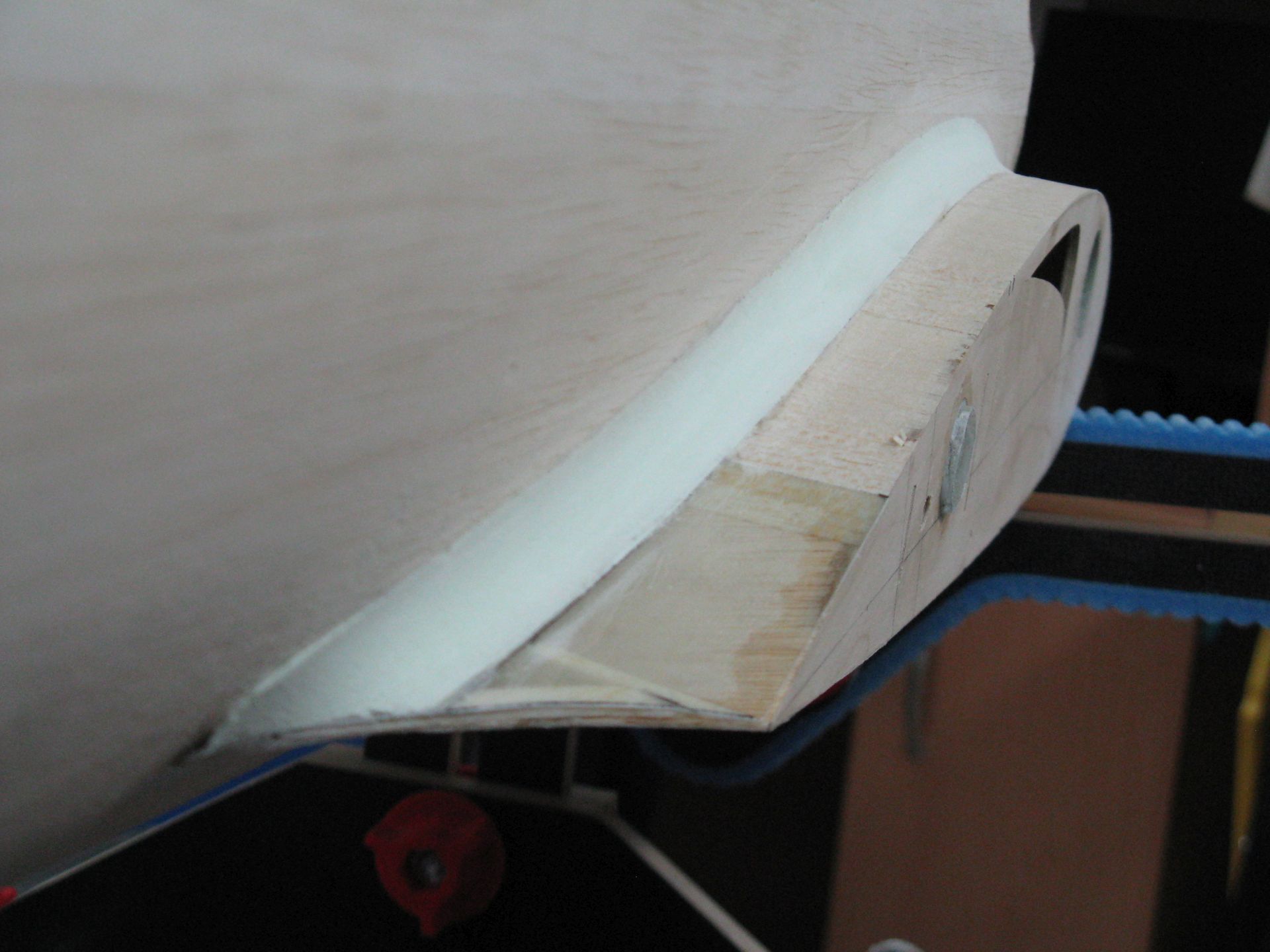

PostNapisane: poniedziałek, 2 lutego 2026, 14:58
Posty: 1618
Trochę pracy nad przejściem kadłub-skrzydło.
i80 300.jpg [ 264.22 KiB | Przeglądane 3941 razy ]
i80 301.jpg [ 275.31 KiB | Przeglądane 3941 razy ]
i80 302.jpg [ 224.43 KiB | Przeglądane 3941 razy ]
i80 303.jpg [ 204.19 KiB | Przeglądane 3941 razy ]

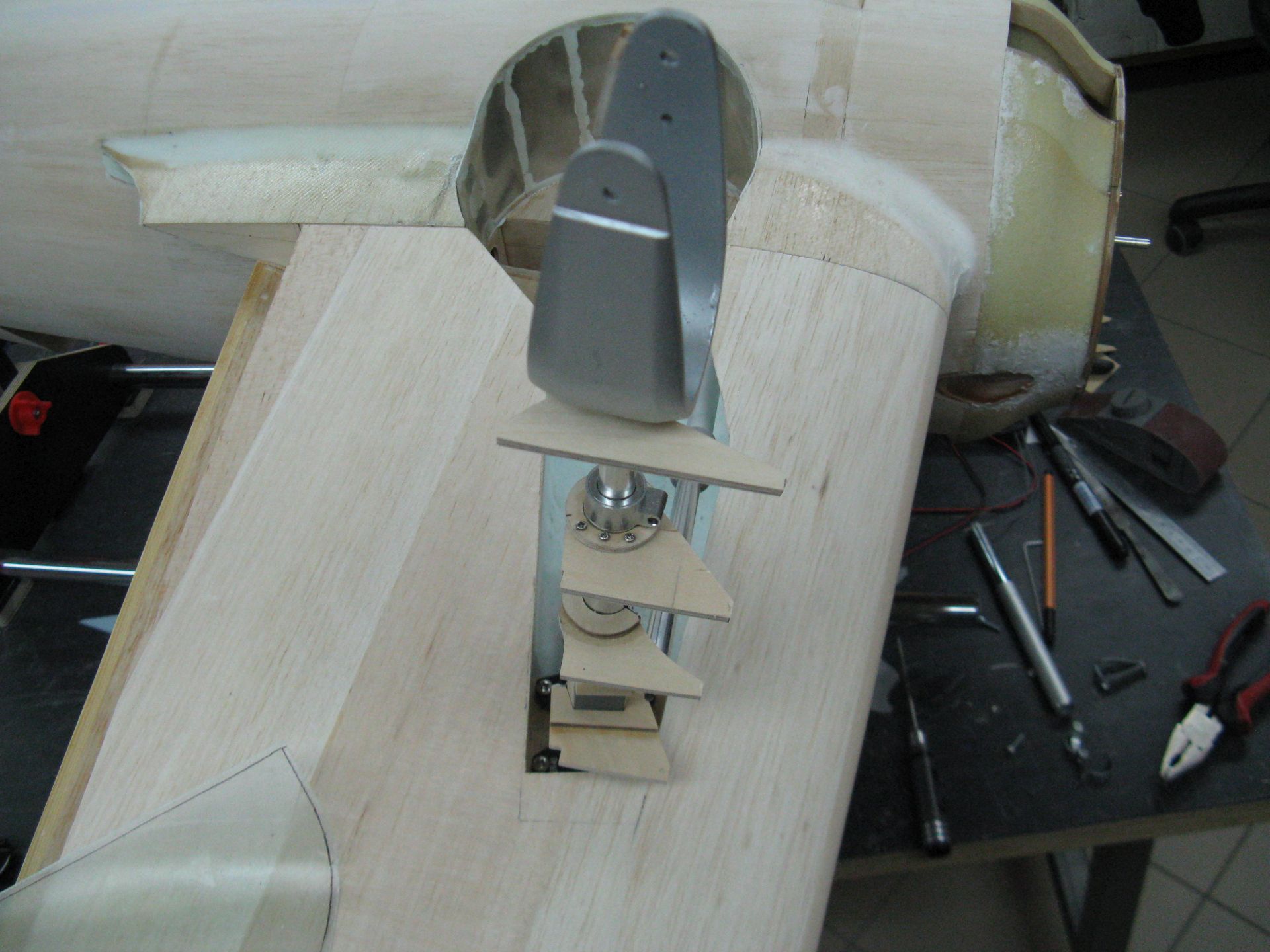

Dorobiłem atrapę siłownika hydraulicznego i spróbowałem zamontować to bez kolizji przy zamykaniu podwozia. Udało się.
PostNapisane: środa, 1 kwietnia 2026, 11:56
Posty: 1618
Zawiasy do osłon goleni podwozia.
i80 336.jpg [ 797.89 KiB | Przeglądane 3260 razy ]
i80 337.jpg [ 437.94 KiB | Przeglądane 3260 razy ]
i80 338.jpg [ 373.34 KiB | Przeglądane 3260 razy ]
i80 339.jpg [ 399.06 KiB | Przeglądane 3260 razy ]

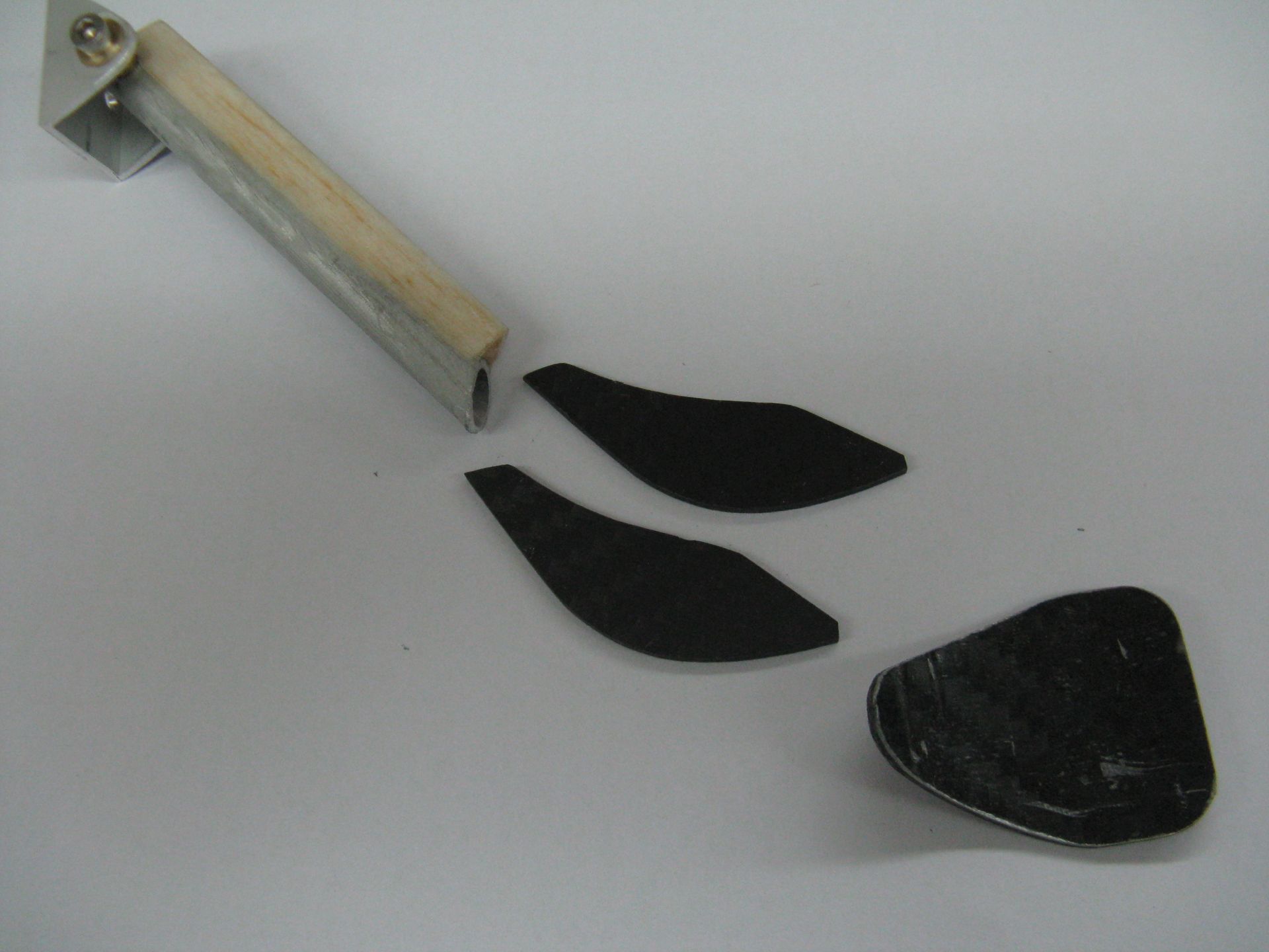

PostNapisane: środa, 15 kwietnia 2026, 08:44
Posty: 1618
W międzyczasie, wykorzystując dobrodziejstwo posiadania drukarki 3D, wydrukowałem foremki do laminowania wylotów powietrza chłodzącego silnik.
i80 350.jpg [ 286.38 KiB | Przeglądane 3111 razy ]
i80 351.jpg [ 364.35 KiB | Przeglądane 3111 razy ]
i80 352.jpg [ 239.68 KiB | Przeglądane 3111 razy ]
PostNapisane: środa, 15 kwietnia 2026, 12:29
A dlaczego wydruk będzie tylko foremką a nie końcowym elementem?
PostNapisane: środa, 15 kwietnia 2026, 15:09
Posty: 1618
Końcowy element ma być cienki, bo to była wytłoczka z cienkiej blachy duralowej, czyli w modelu powinna mieć jakieś 0,4mm grubości. Element drukowany w tej grubości ma kiepską wytrzymałość, wiec robię to z laminatu.
