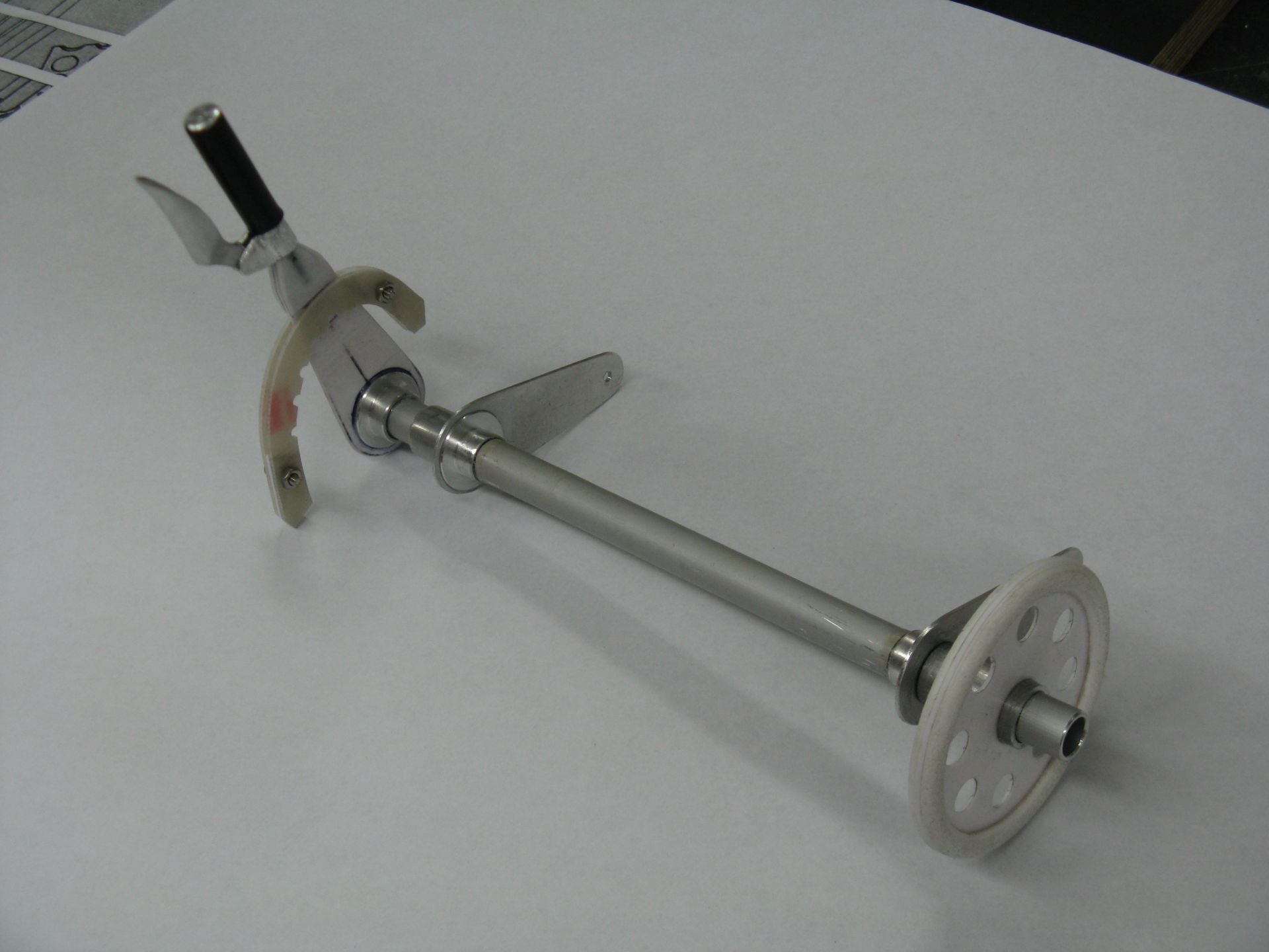

Drążek sterowy

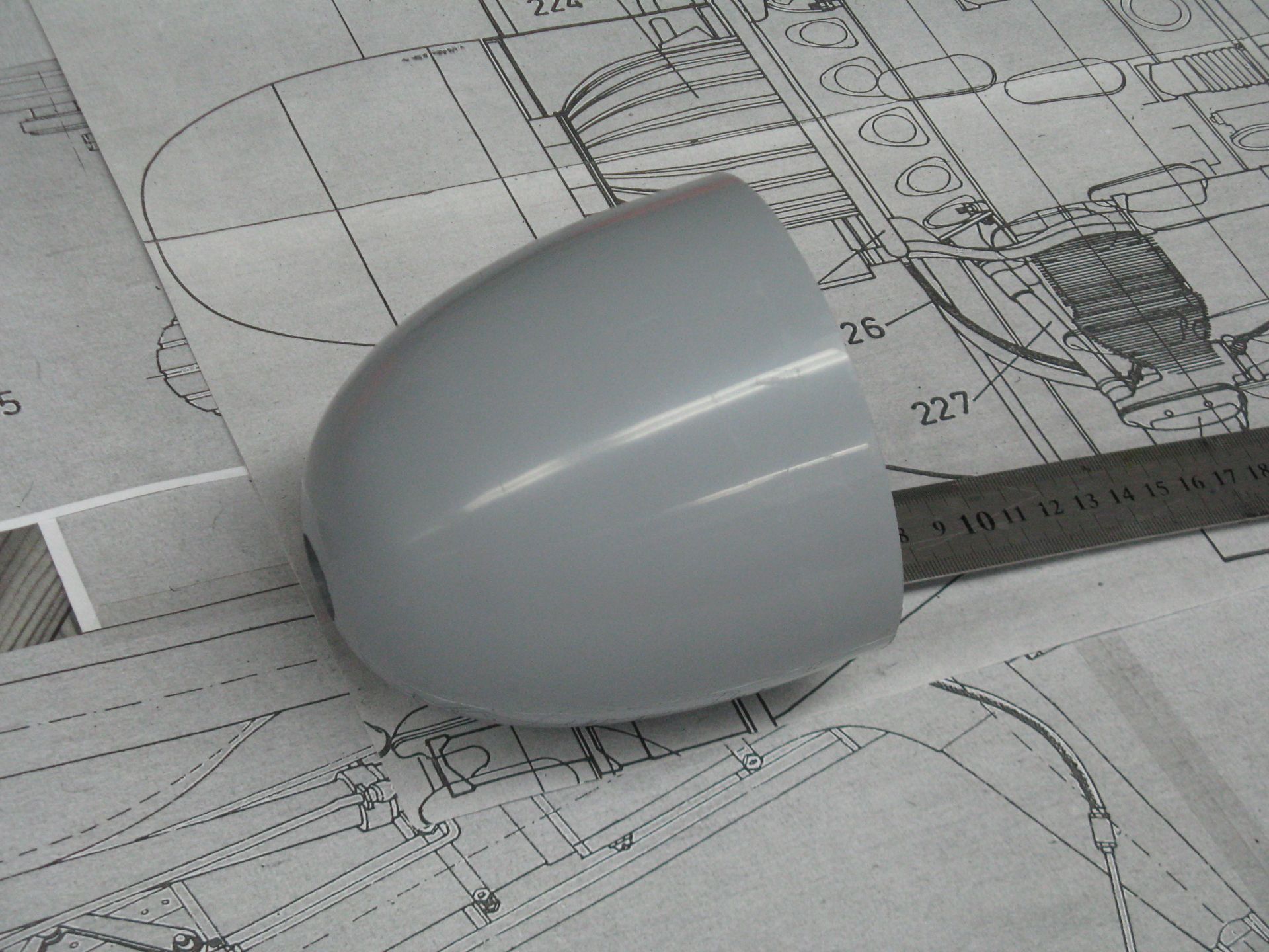

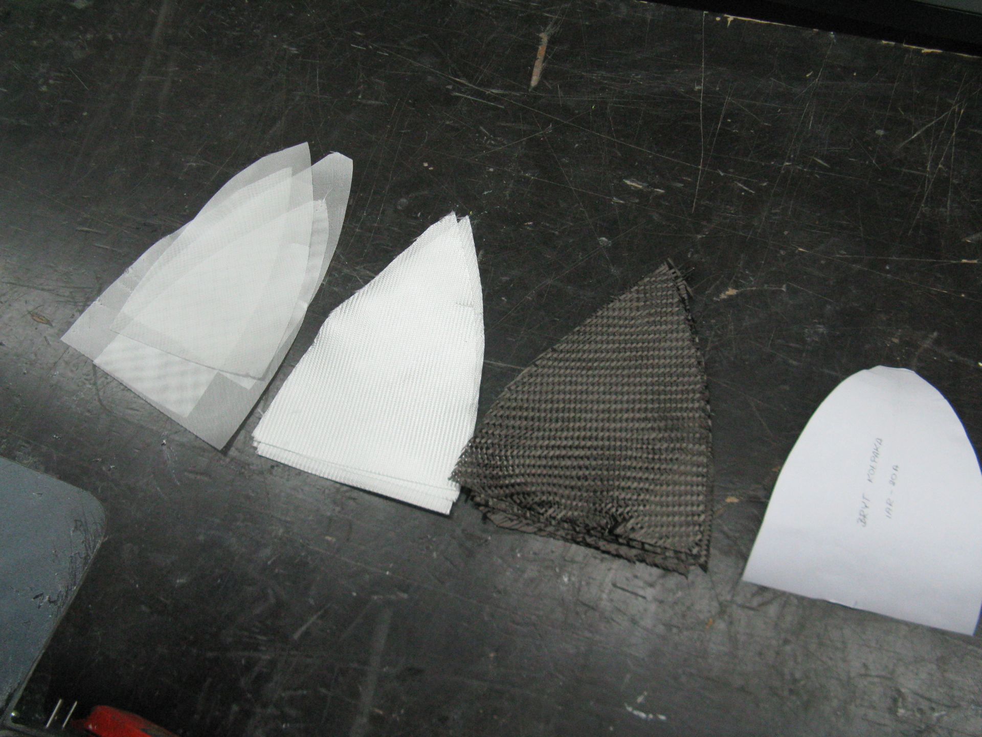

Wstępne prace nad kopytem kołpaka śmigła.
i80 9.jpg [ 381.76 KiB | Przeglądane 30642 razy ]
i80 6.jpg [ 612.96 KiB | Przeglądane 30642 razy ]
i80 7.jpg [ 301.69 KiB | Przeglądane 30642 razy ]
i80 8.jpg [ 329.7 KiB | Przeglądane 30642 razy ]

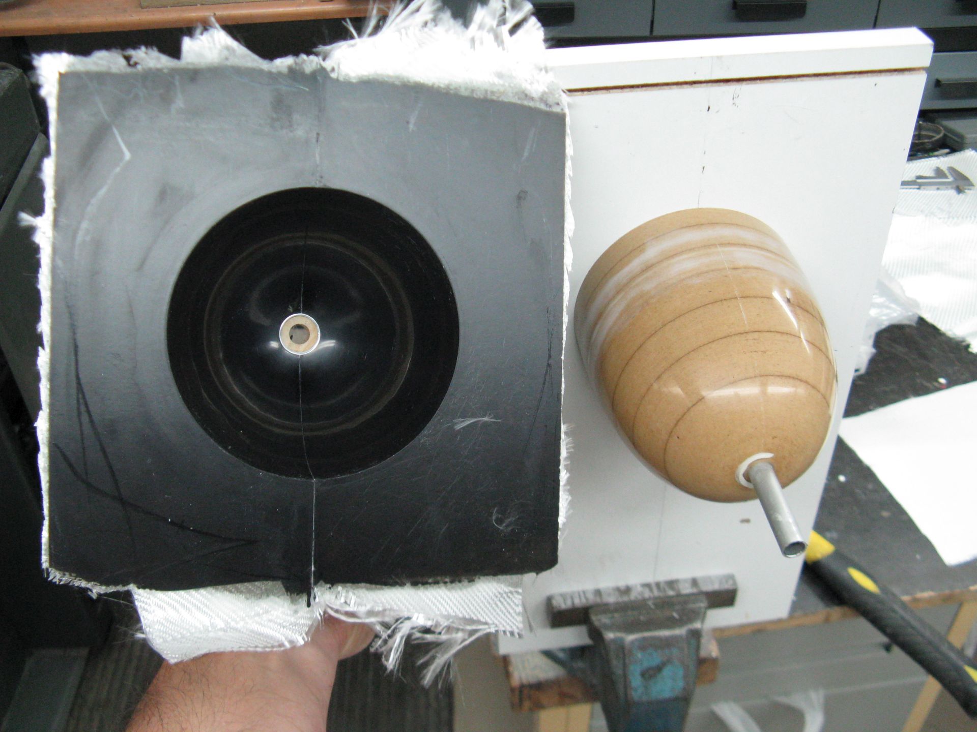

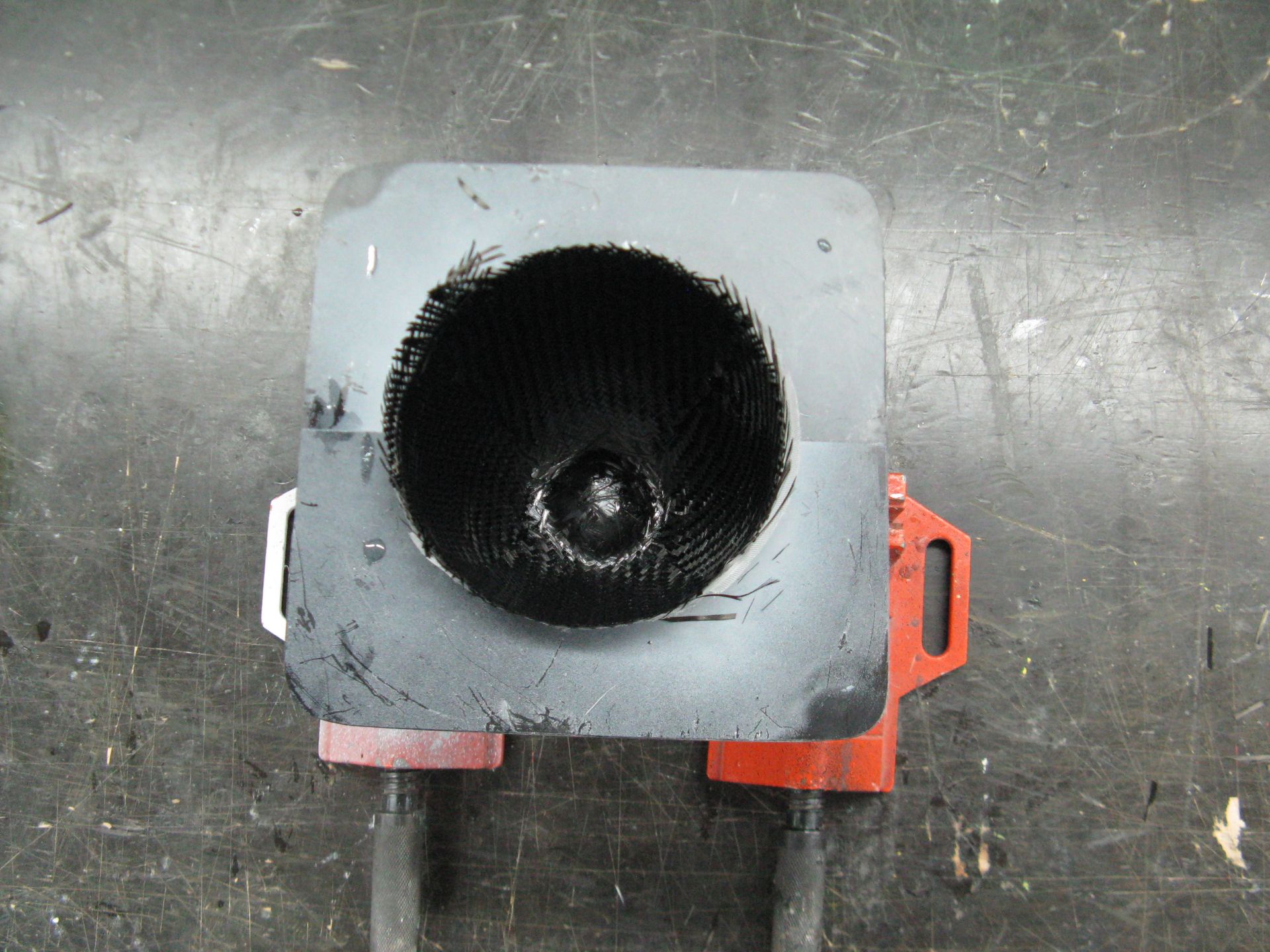

Zakładanie połówki formy na kołpak. Powierzchnia kopyta obrobiona i założenie żelkotu i po dwie warstw tkaniny 163g i 390g.

Druga połówka formy gotowa.

odformowało się

Odformowany kołpak: średnica - 112mm ciężar - 50g.

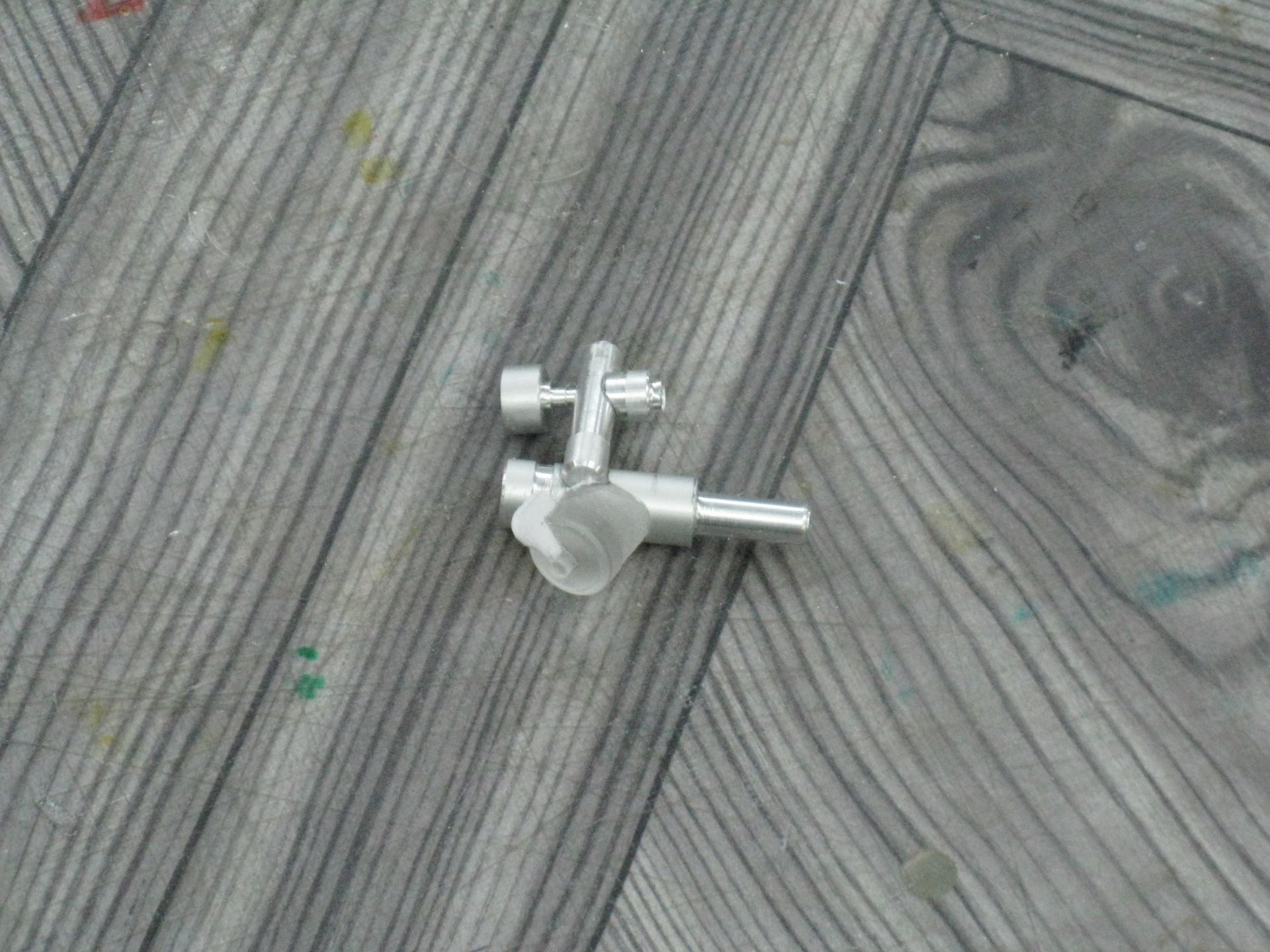

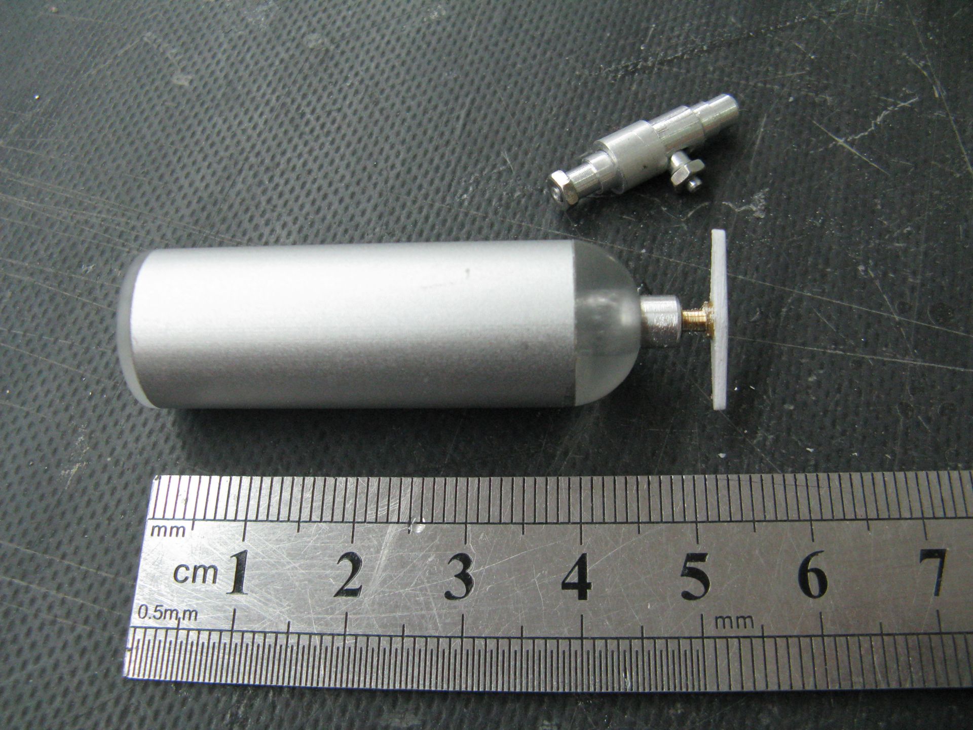

Zagęszczanie kabiny:gaśnica, zaworki i kraniki.

Wydrukowane części do silnika IAR-a 80
i80 88.jpg [ 336.54 KiB | Przeglądane 23345 razy ]
i80 89.jpg [ 293.34 KiB | Przeglądane 23345 razy ]
i80 90.jpg [ 232.06 KiB | Przeglądane 23345 razy ]
i80 91.jpg [ 257.44 KiB | Przeglądane 23345 razy ]
i80 92.jpg [ 300.48 KiB | Przeglądane 23345 razy ]
i80 93.jpg [ 263.82 KiB | Przeglądane 23345 razy ]

Podwójna gwiazda
i80 94.jpg [ 270.68 KiB | Przeglądane 20964 razy ]
i80 95.jpg [ 275.52 KiB | Przeglądane 20964 razy ]
 Tytuł: Re: IAR-80A skala 1:4,37
PostNapisane: poniedziałek, 11 marca 2024, 20:02
Posty: 1618
Założyłem laminatową formę na przednią część osłony silnika.
Jutro postaram się odformować.
i80 96.jpg [ 285.81 KiB | Przeglądane 20406 razy ]
i80 97.jpg [ 305.3 KiB | Przeglądane 20406 razy ]
i80 98.jpg [ 365.37 KiB | Przeglądane 20406 razy ]

Forma gotowa.
i80 100.jpg [ 379.83 KiB | Przeglądane 20205 razy ]
i80 99.jpg [ 258.8 KiB | Przeglądane 20205 razy ]

Laminowanie maski i gotowy wyrób.
i80 101.jpg [ 529.26 KiB | Przeglądane 19878 razy ]
i80 102.jpg [ 364.24 KiB | Przeglądane 19878 razy ]
i80 103.jpg [ 349.67 KiB | Przeglądane 19878 razy ]
