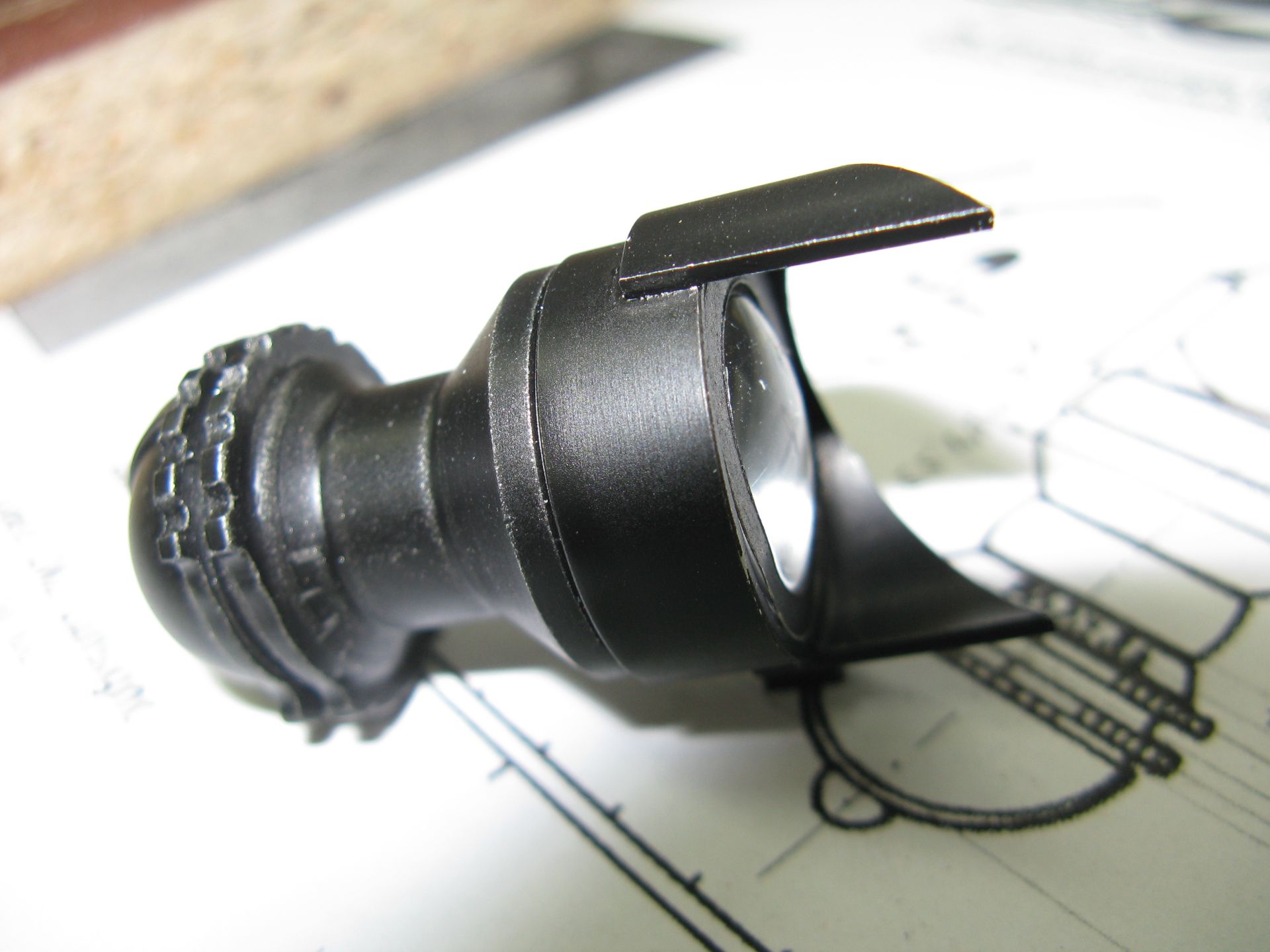

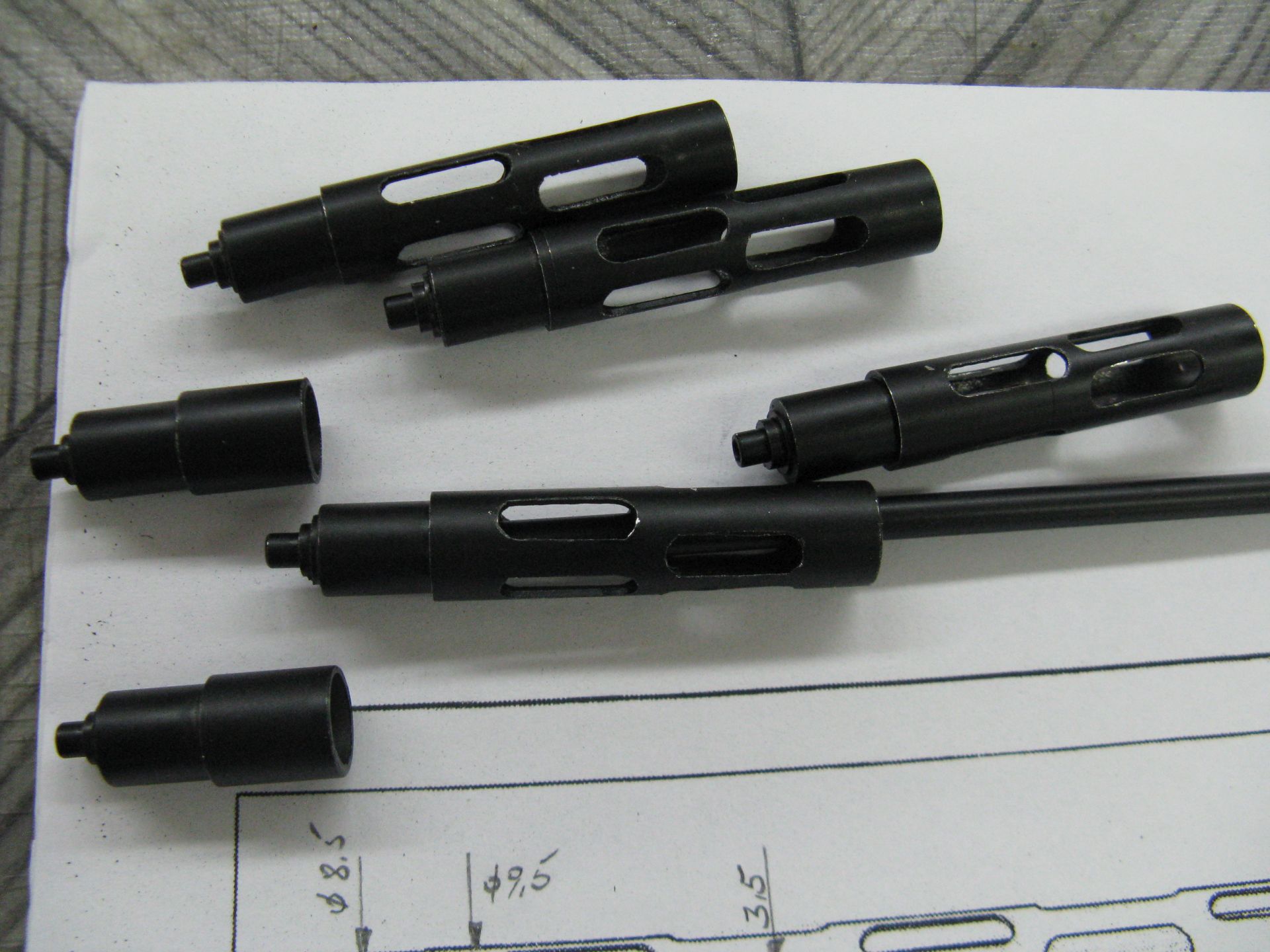

Początek nowego modelu. Celownik odblaskowy GM2.
c1.jpg [ 348.26 KiB | Przeglądane 31549 razy ]
c2.jpg [ 228.6 KiB | Przeglądane 31549 razy ]
c3.jpg [ 191.38 KiB | Przeglądane 31549 razy ]
c4.jpg [ 165.37 KiB | Przeglądane 31549 razy ]
c5.jpg [ 264.8 KiB | Przeglądane 31549 razy ]
c6.jpg [ 290.75 KiB | Przeglądane 31549 razy ]
c7.jpg [ 218.39 KiB | Przeglądane 31549 razy ]
c8.jpg [ 209 KiB | Przeglądane 31549 razy ]
c9.jpg [ 225.99 KiB | Przeglądane 31549 razy ]
c10.jpg [ 237.33 KiB | Przeglądane 31549 razy ]

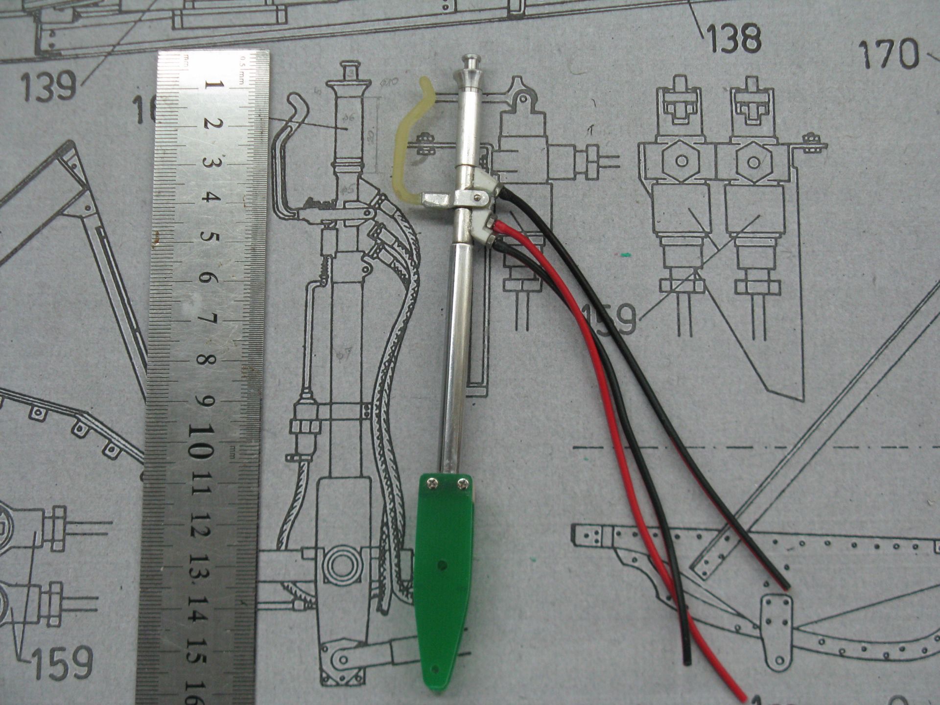

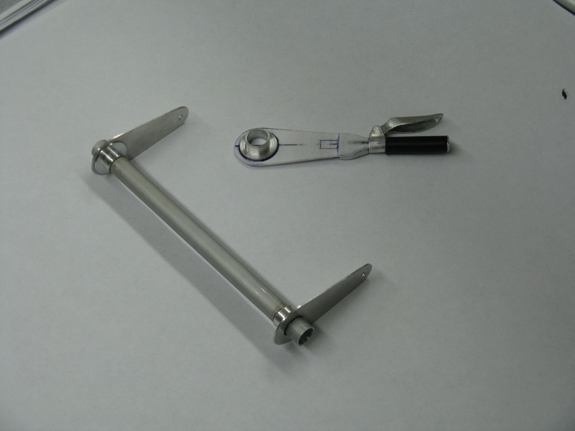

Drążek sterowy
d1.jpg [ 365.26 KiB | Przeglądane 31357 razy ]
d2.jpg [ 359.72 KiB | Przeglądane 31357 razy ]
d3.jpg [ 374.77 KiB | Przeglądane 31357 razy ]

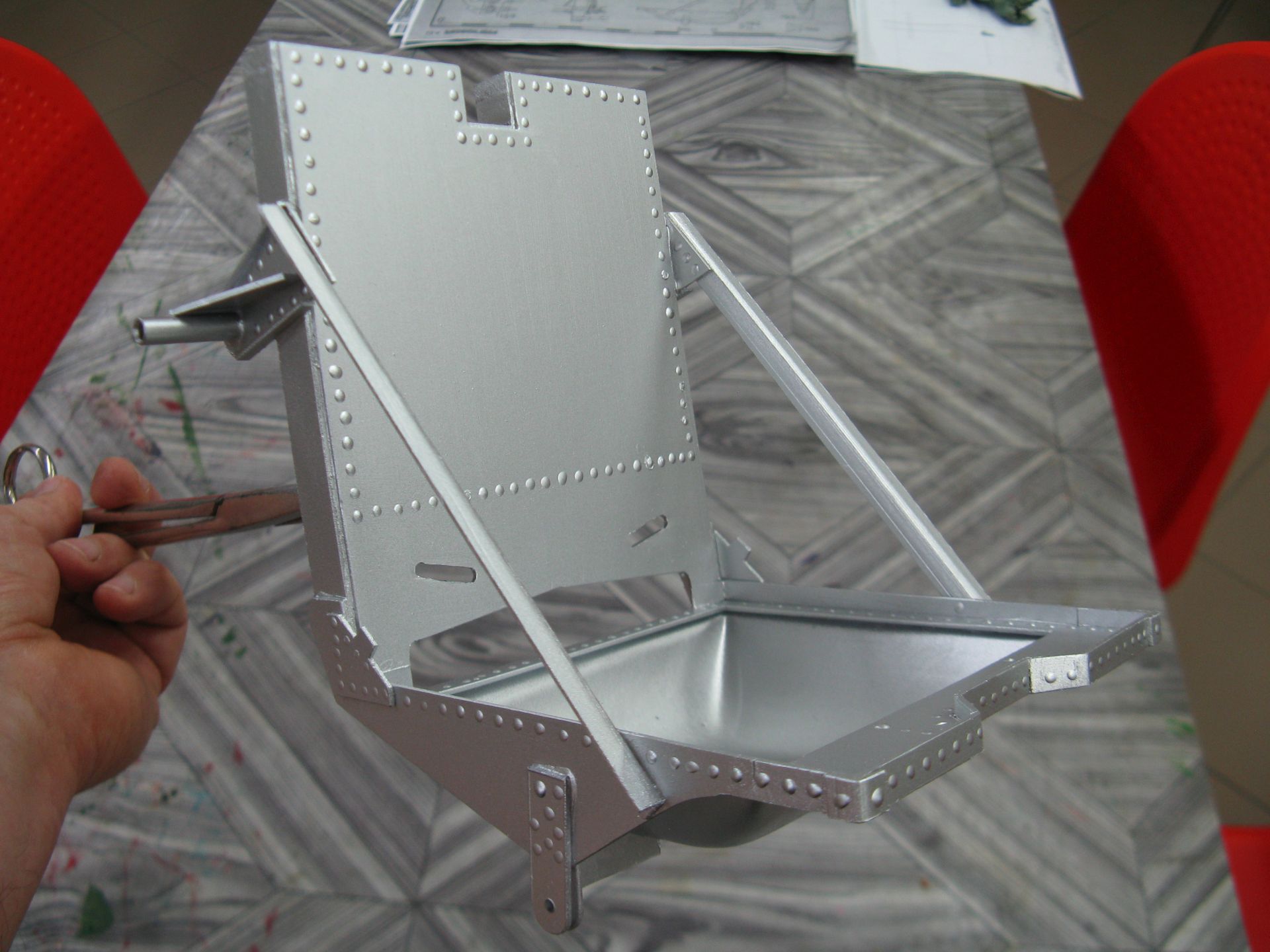

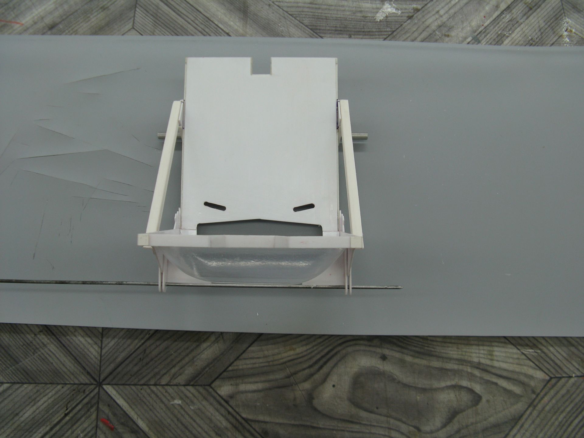

Posty: 1618
Fotel pilota.
f1.jpg [ 308.32 KiB | Przeglądane 31104 razy ]
f2.jpg [ 327.29 KiB | Przeglądane 31104 razy ]
f3.jpg [ 269.09 KiB | Przeglądane 31104 razy ]
f4.jpg [ 208.63 KiB | Przeglądane 31104 razy ]
f5.jpg [ 223.14 KiB | Przeglądane 31104 razy ]
f6.jpg [ 251.86 KiB | Przeglądane 31104 razy ]
f7.jpg [ 255.98 KiB | Przeglądane 31104 razy ]
f8.jpg [ 305.34 KiB | Przeglądane 31104 razy ]

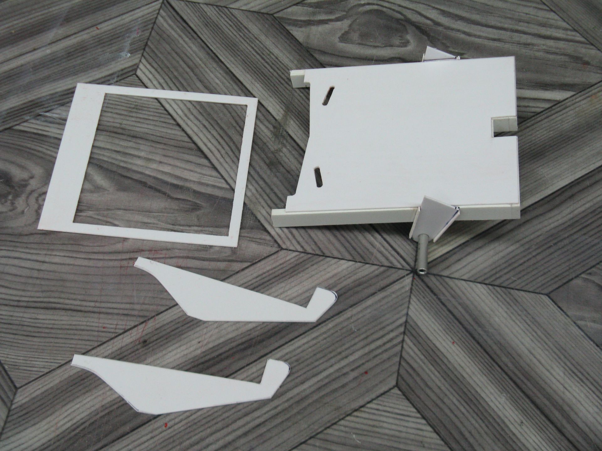

Mechanizm regulacji wysokości fotela pilota.

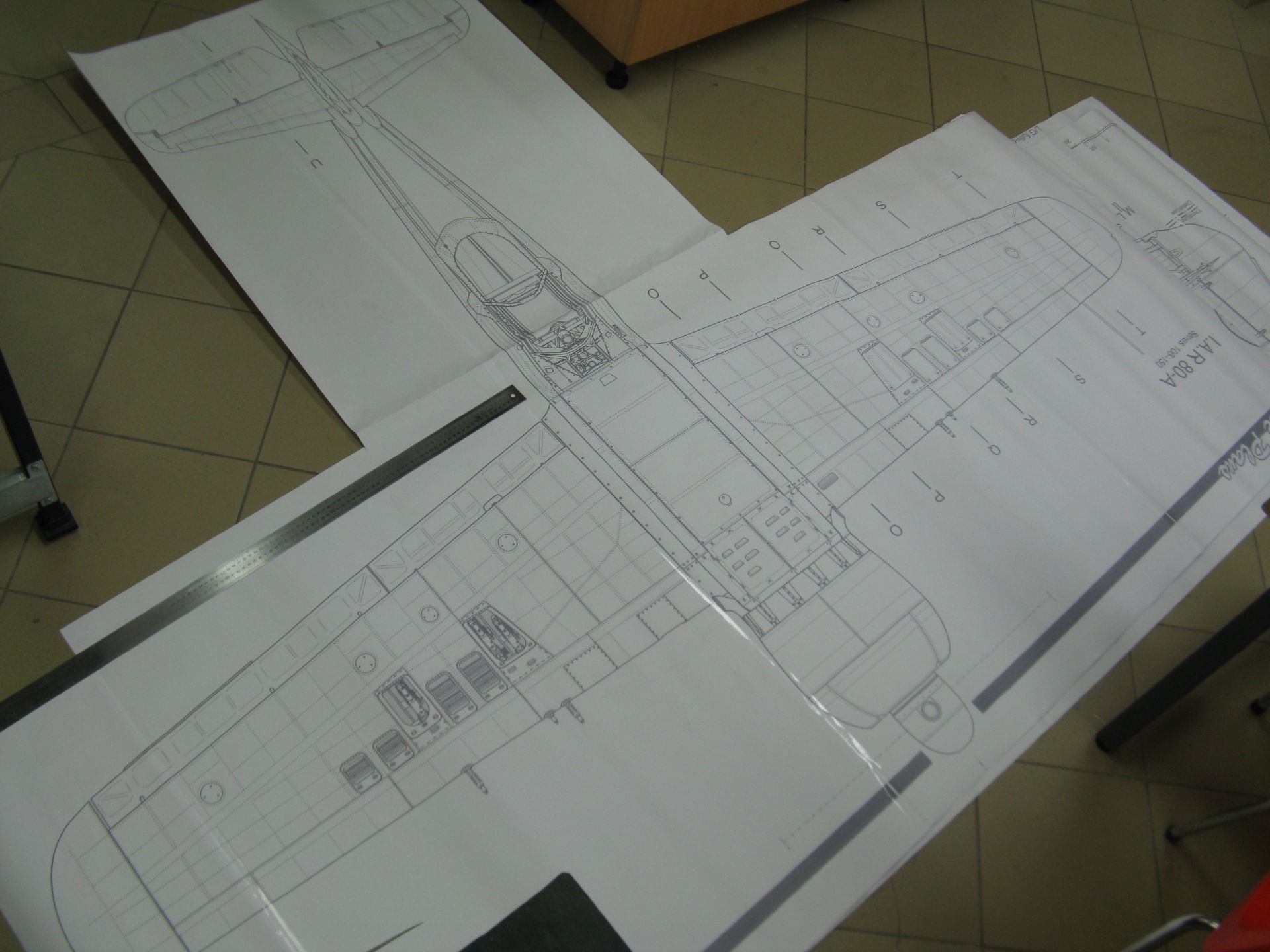

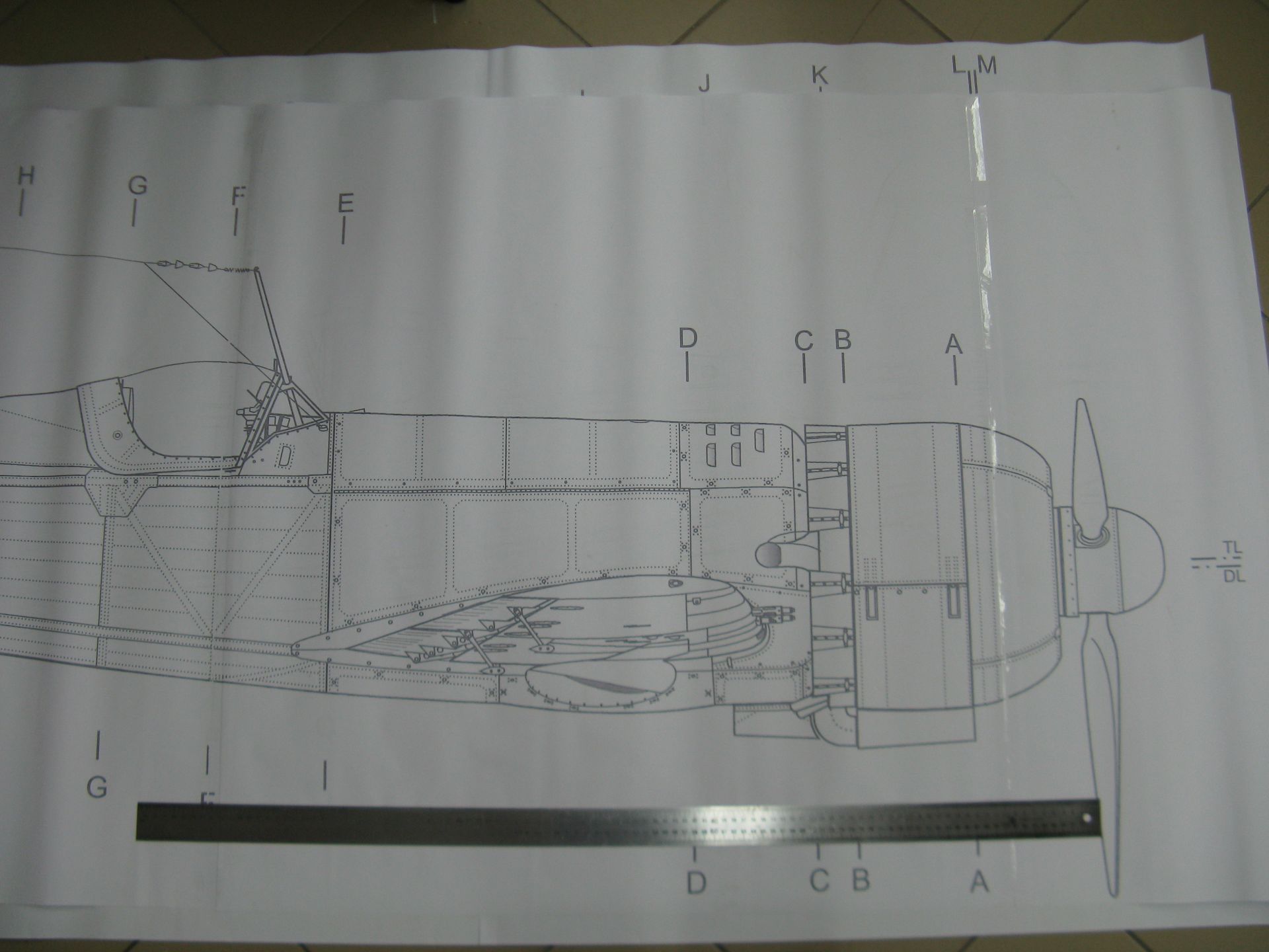

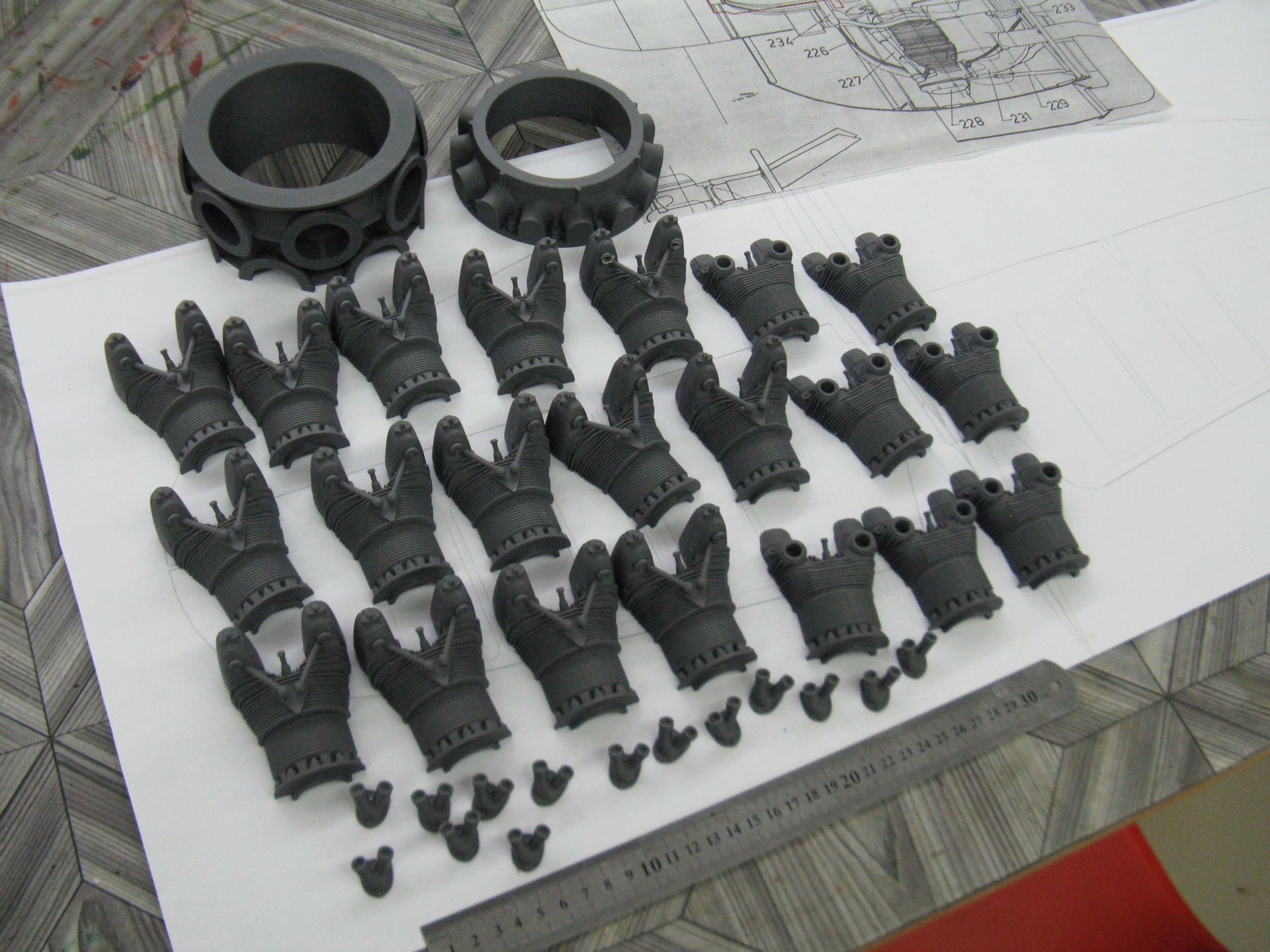

Plany powiększone do odpowiedniego rozmiaru.
Przy skali 1:4,37 wymiary modelu:
rozpiętość - 2400mm
długość - 2050mm
Do napędu mam zamiar użyć silnika Emax GT 5345 kV220 i zasilanie 12S (2x6)
Ciężar tego napędu:
silnik - 850g
reg. ESC Foxy 130A -221g
pakiet 6S -680g
i80 1.jpg [ 191.18 KiB | Przeglądane 30769 razy ]
i80 2.jpg [ 209.45 KiB | Przeglądane 30769 razy ]
i80 3.jpg [ 211.21 KiB | Przeglądane 30769 razy ]
i80 4.jpg [ 369.74 KiB | Przeglądane 30769 razy ]
i80 5.jpg [ 430.44 KiB | Przeglądane 30769 razy ]

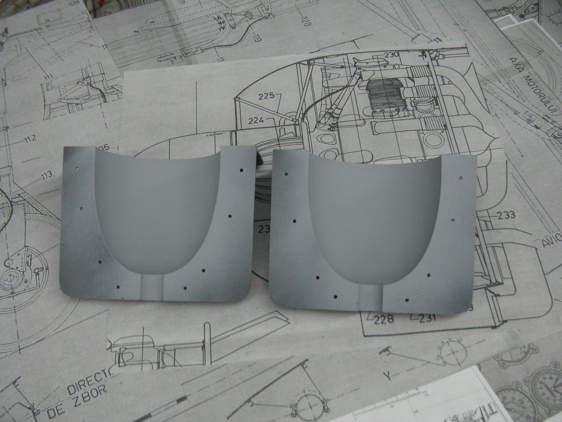

Wraz z wiekiem małe modele jakoś dziwnie po starcie...znikają :lol:

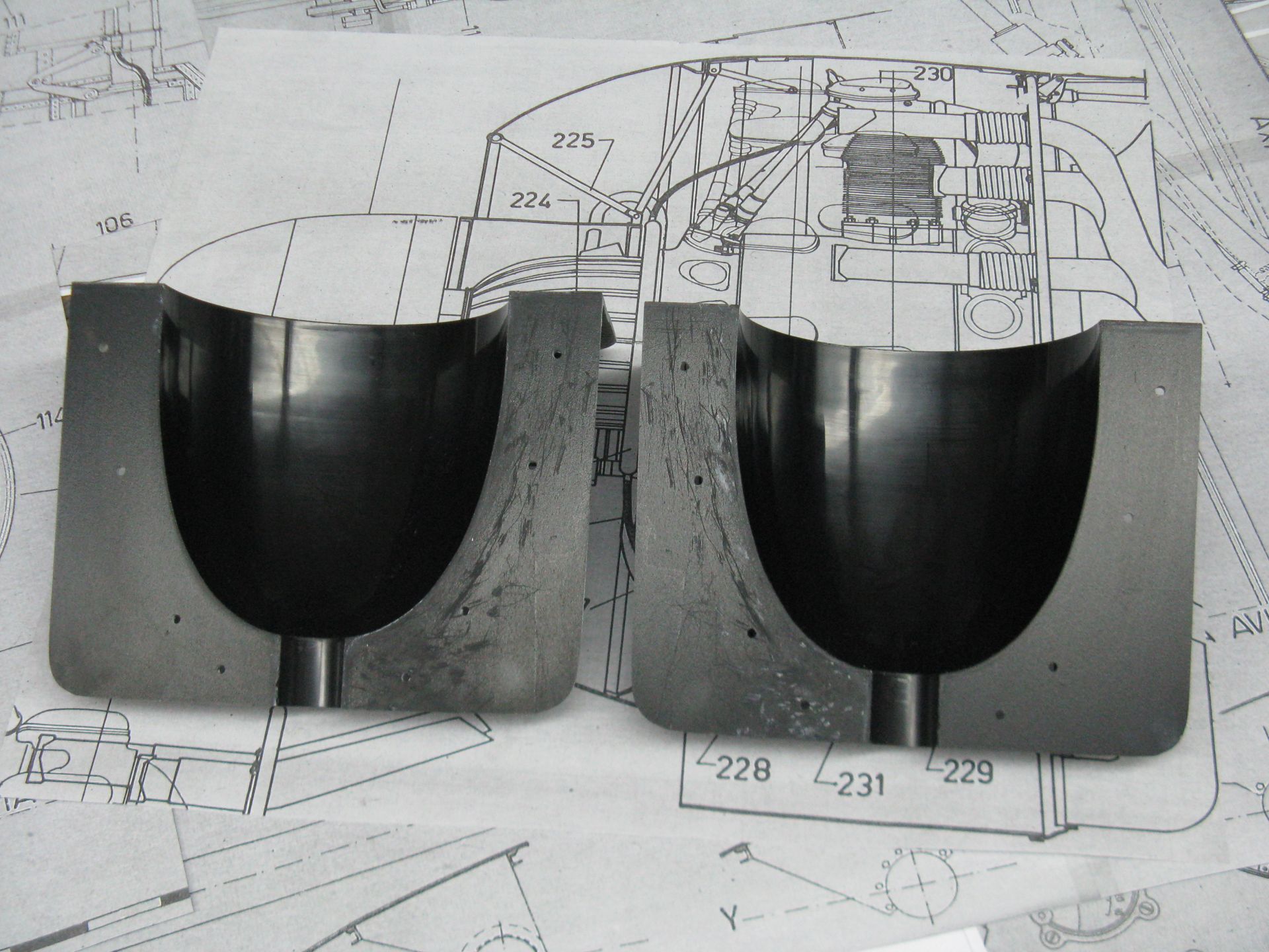

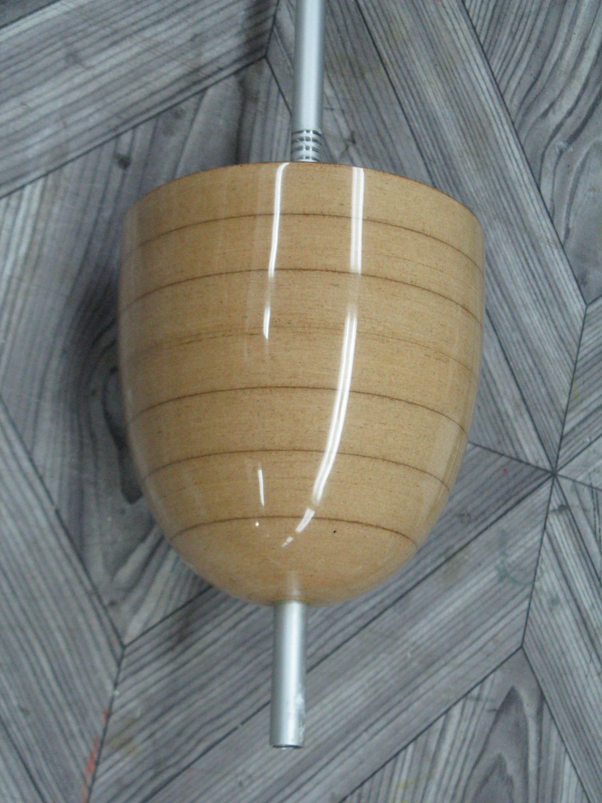

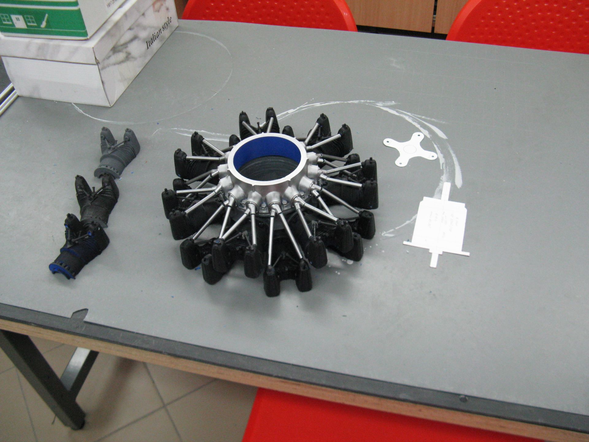

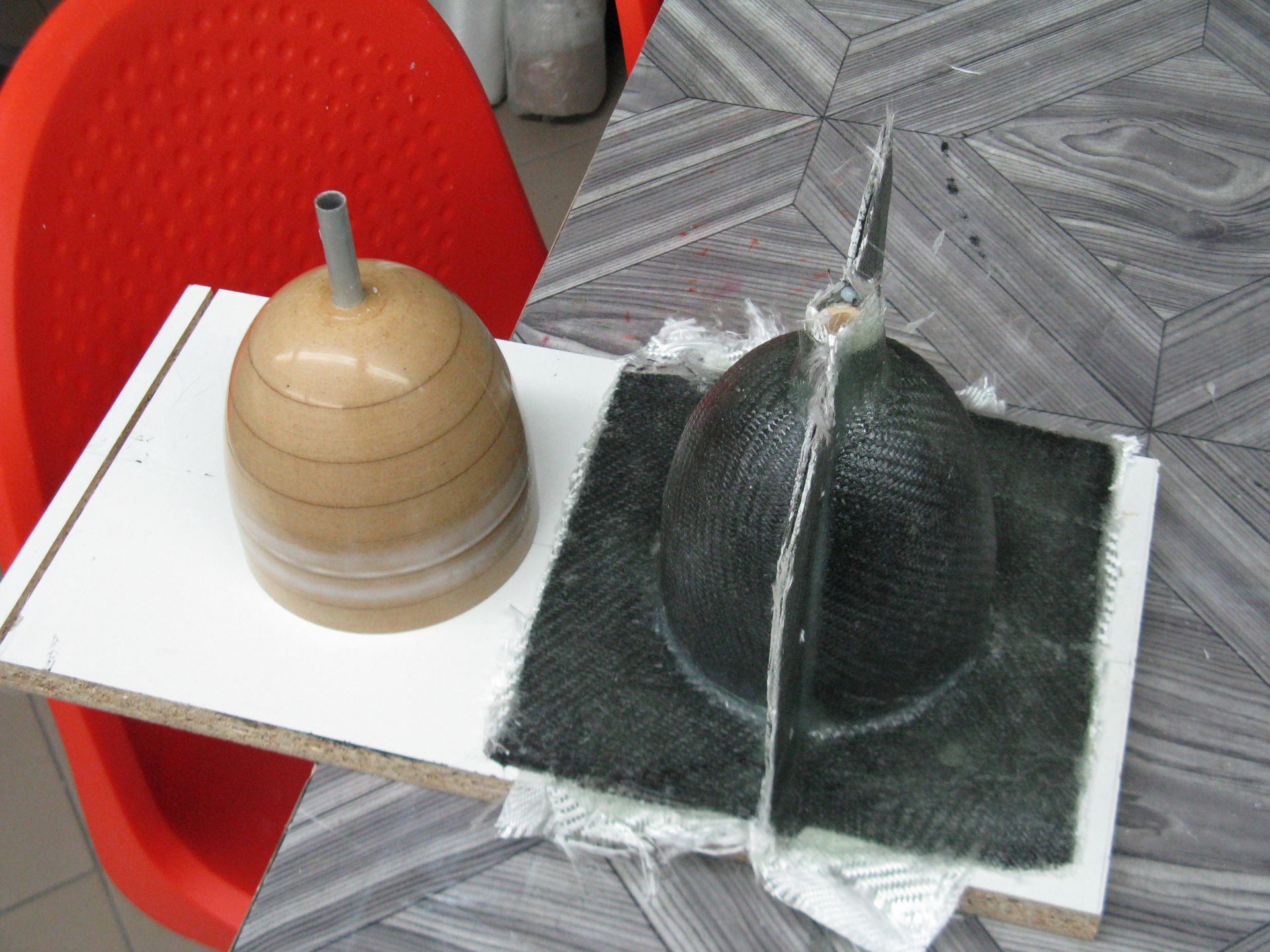

Wstępne prace nad kopytem kołpaka śmigła.
i80 9.jpg [ 381.76 KiB | Przeglądane 30606 razy ]
i80 6.jpg [ 612.96 KiB | Przeglądane 30606 razy ]
i80 7.jpg [ 301.69 KiB | Przeglądane 30606 razy ]
i80 8.jpg [ 329.7 KiB | Przeglądane 30606 razy ]

Posty: 1618

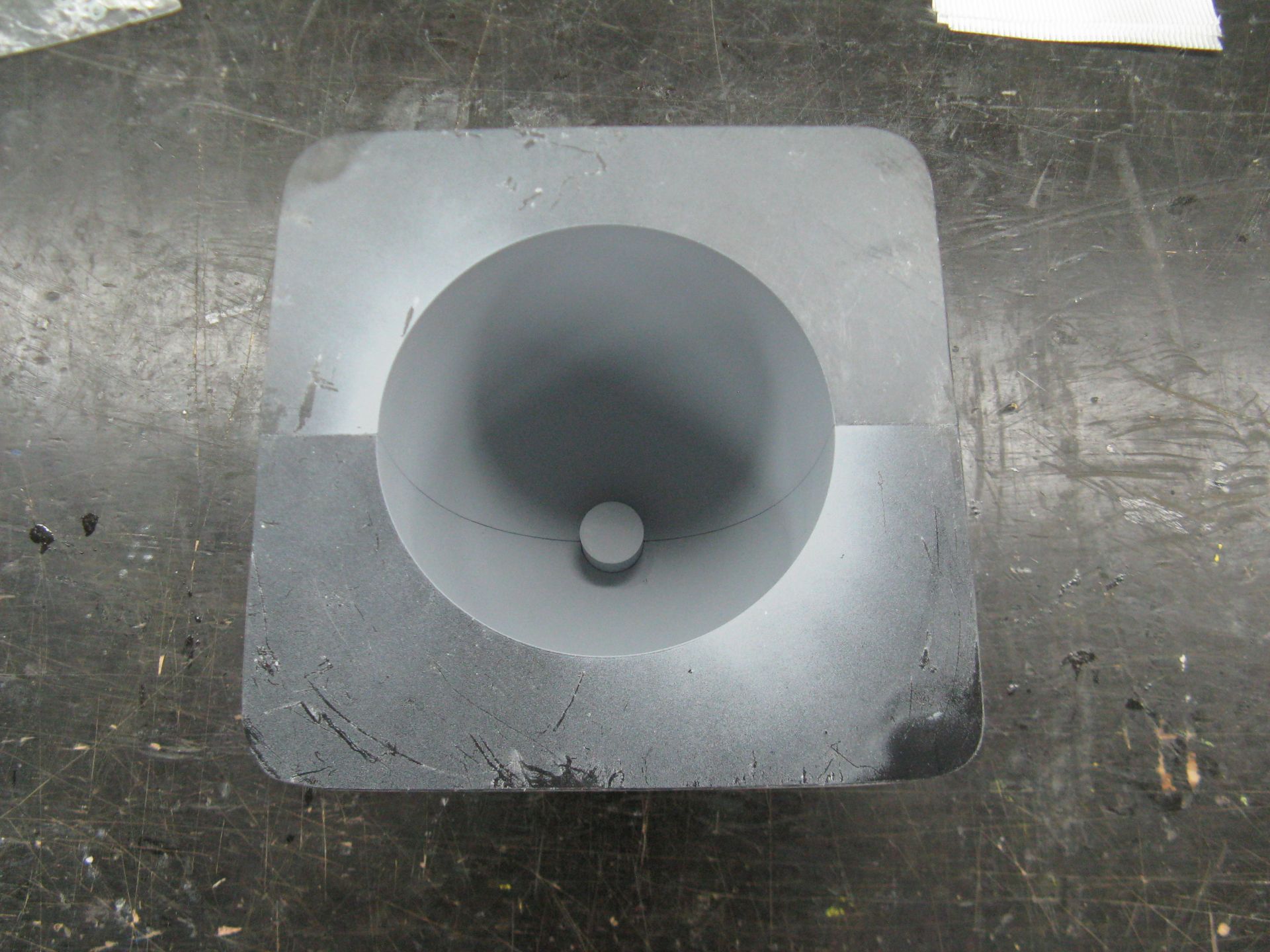

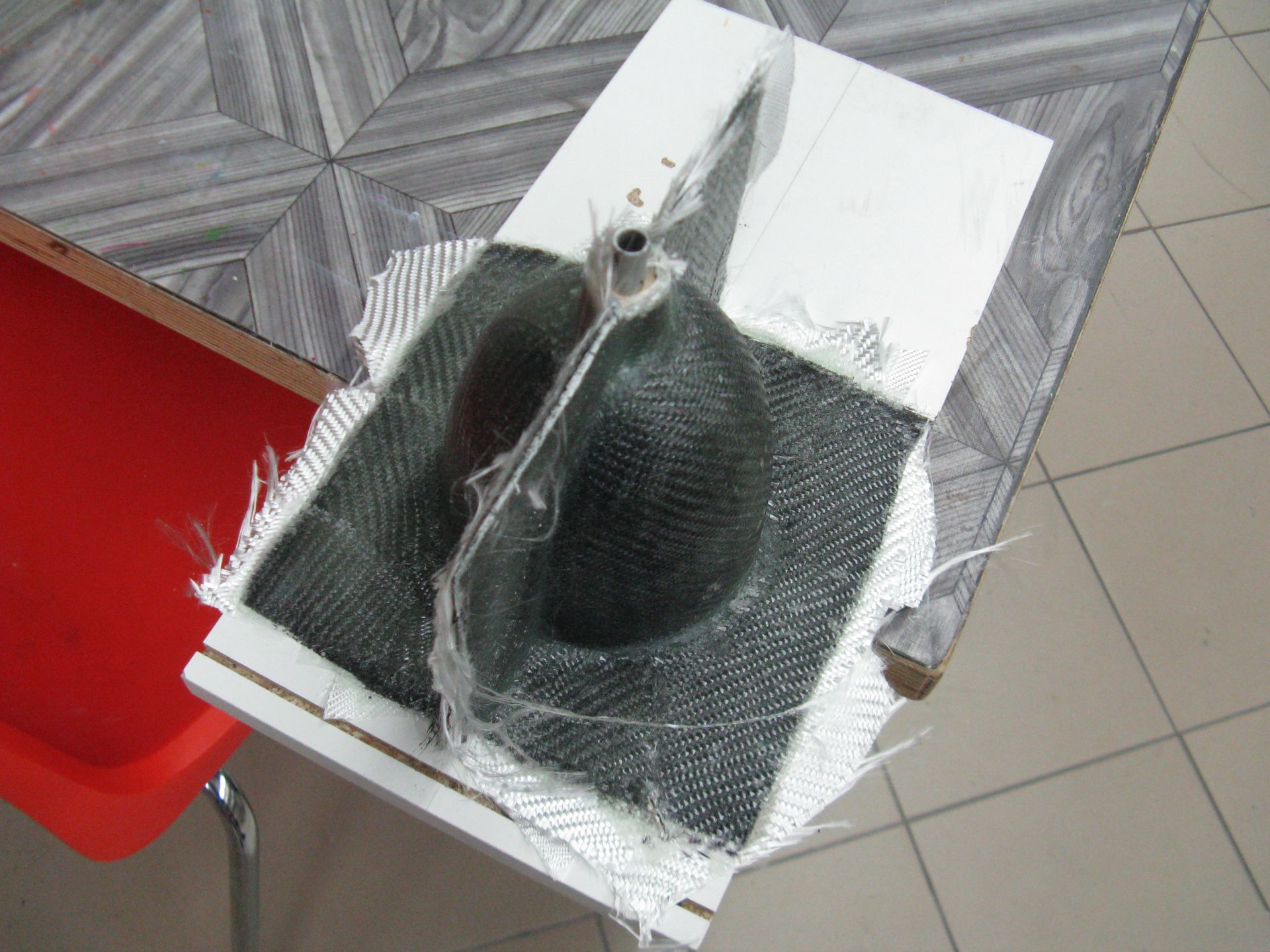

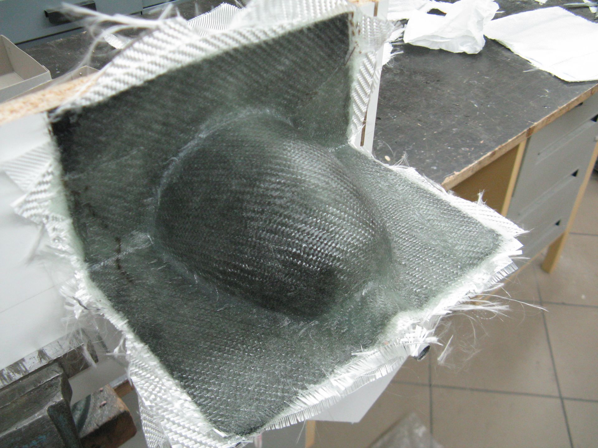

Zakładanie połówki formy na kołpak. Powierzchnia kopyta obrobiona i założenie żelkotu i po dwie warstw tkaniny 163g i 390g.
i80 10.jpg [ 584.02 KiB | Przeglądane 30292 razy ]
i80 13.jpg [ 200.03 KiB | Przeglądane 30292 razy ]
i80 14.jpg [ 260.08 KiB | Przeglądane 30292 razy ]
i80 15.jpg [ 335.89 KiB | Przeglądane 30292 razy ]
i80 16.jpg [ 384.69 KiB | Przeglądane 30292 razy ]

Druga połówka formy gotowa.
i80 17.jpg [ 355.5 KiB | Przeglądane 30200 razy ]
 Tytuł: Re: IAR-80A skala 1:4,37
PostNapisane: czwartek, 2 listopada 2023, 09:24
Posty: 1618
odformowało się
i80 19.jpg [ 357.91 KiB | Przeglądane 30043 razy ]
i80 18.jpg [ 285.7 KiB | Przeglądane 30043 razy ]
PostNapisane: piątek, 3 listopada 2023, 13:34
Posty: 1618

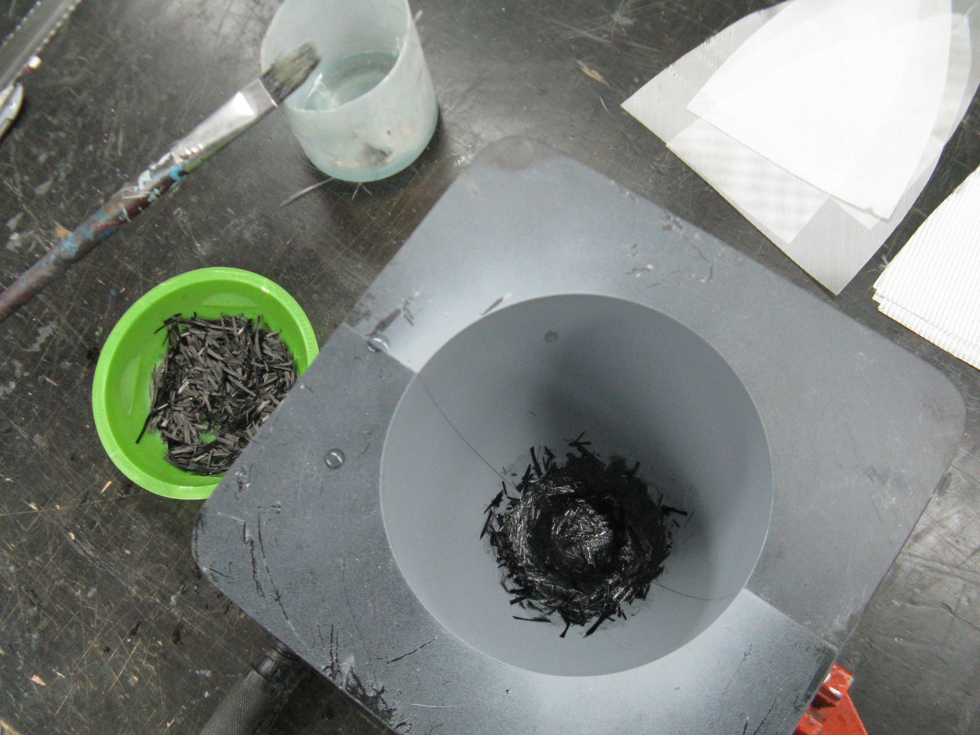

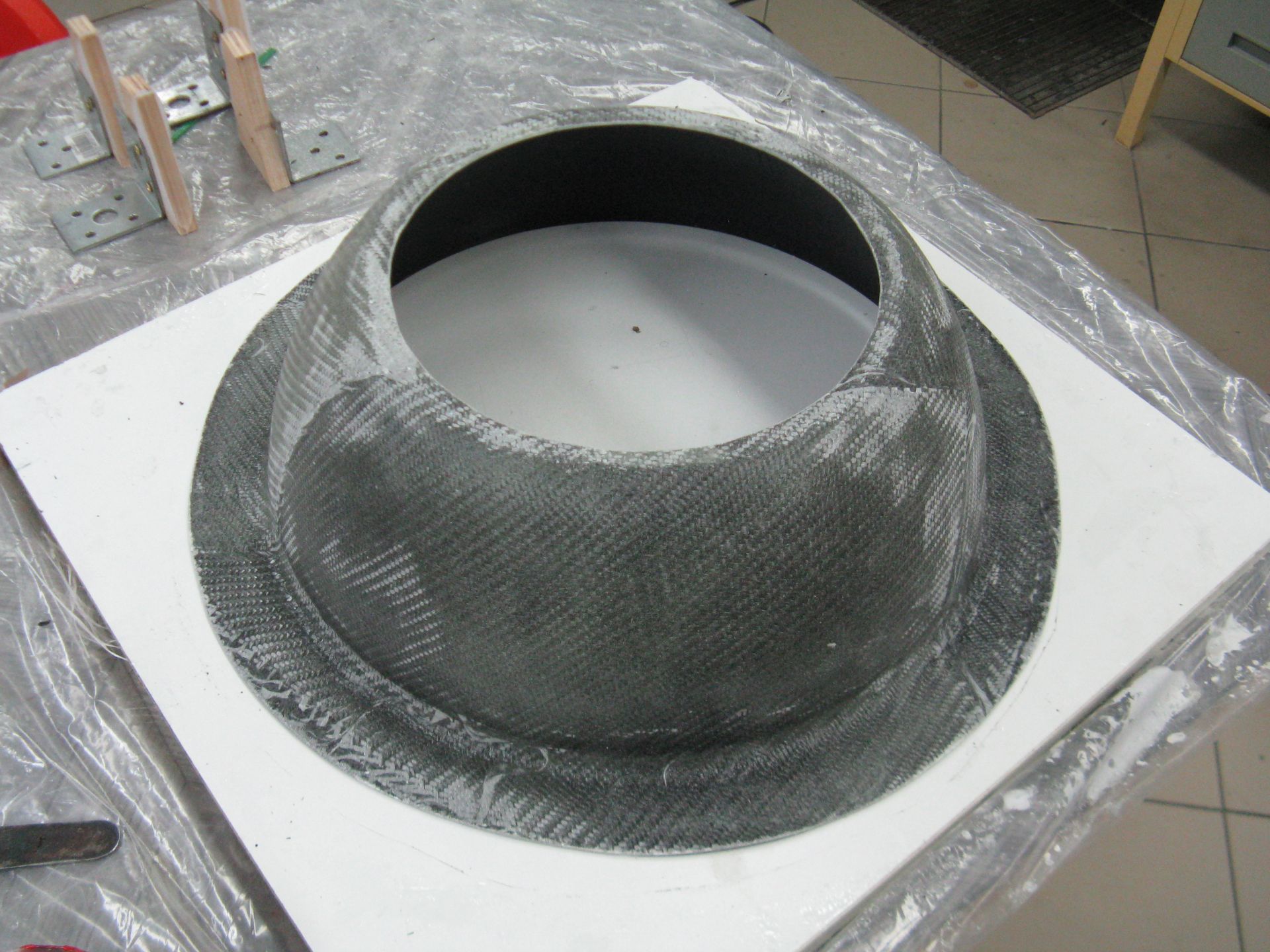

Założenie kołpaka w formie.
i80 20.jpg [ 362.28 KiB | Przeglądane 29949 razy ]
i80 21.jpg [ 341.83 KiB | Przeglądane 29949 razy ]
i80 22.jpg [ 342.59 KiB | Przeglądane 29949 razy ]
i80 23.jpg [ 334.57 KiB | Przeglądane 29949 razy ]
i80 24.jpg [ 346.17 KiB | Przeglądane 29949 razy ]
i80 25.jpg [ 377.57 KiB | Przeglądane 29949 razy ]
i80 26.jpg [ 402.68 KiB | Przeglądane 29949 razy ]

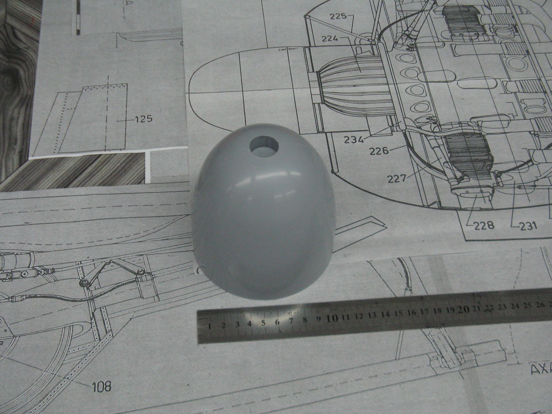

Odformowany kołpak: średnica - 112mm ciężar - 50g.
i80 27.jpg [ 368.13 KiB | Przeglądane 29854 razy ]
i80 28.jpg [ 371.48 KiB | Przeglądane 29854 razy ]

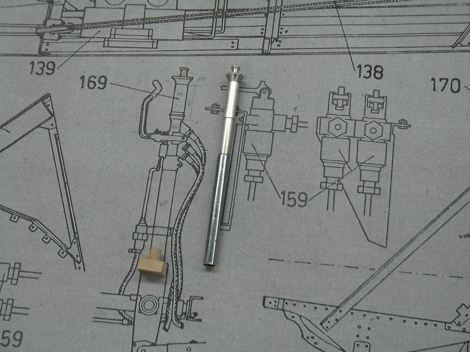

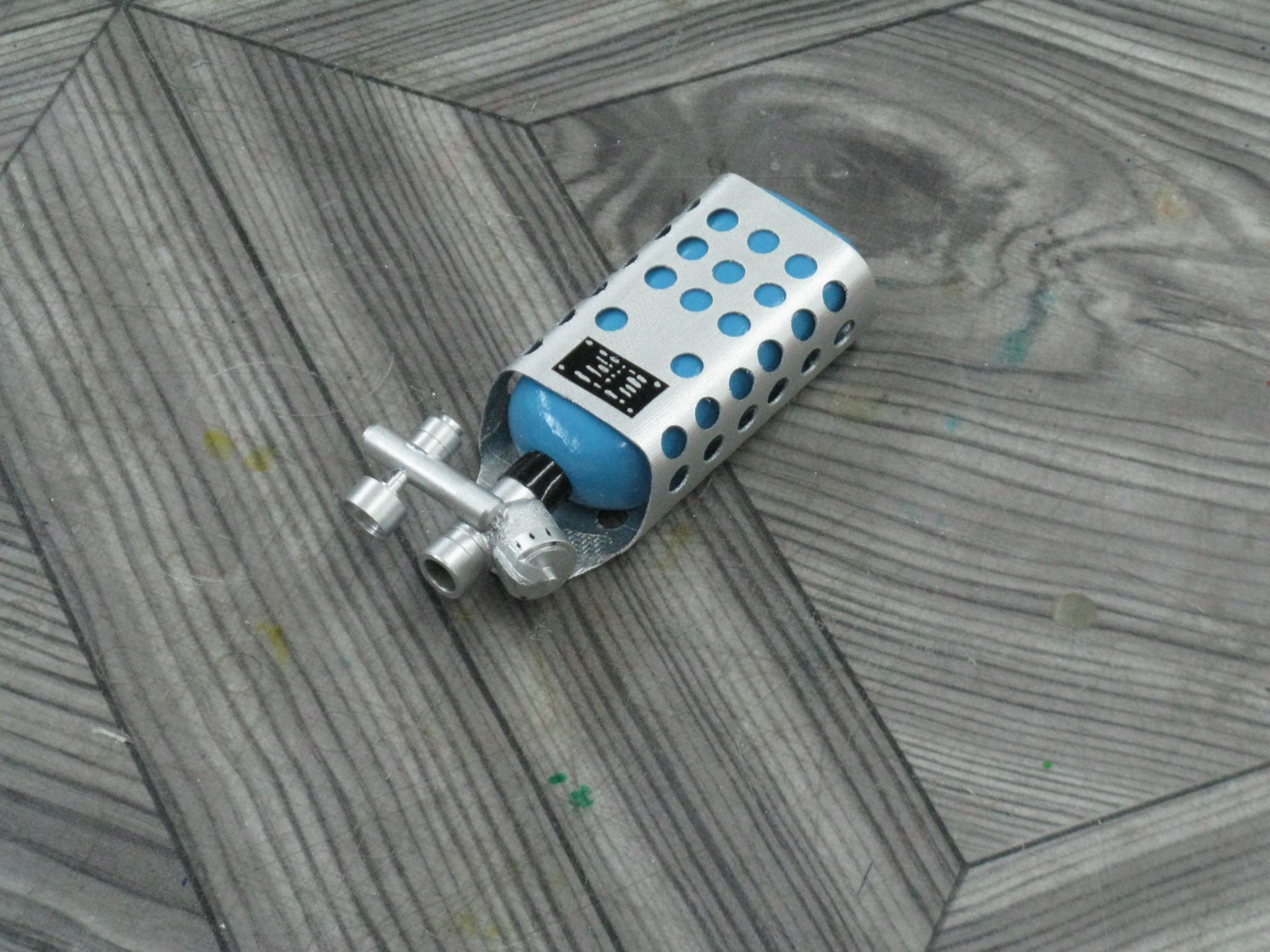

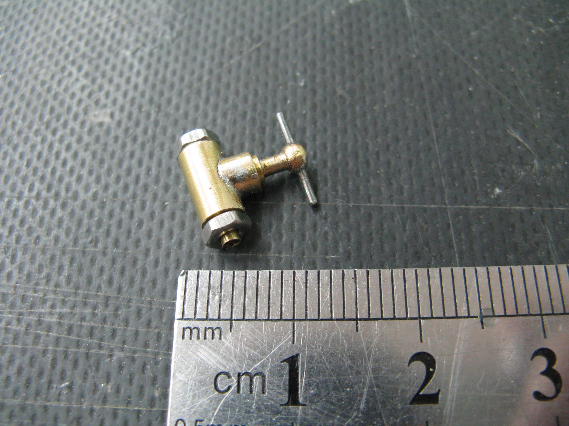

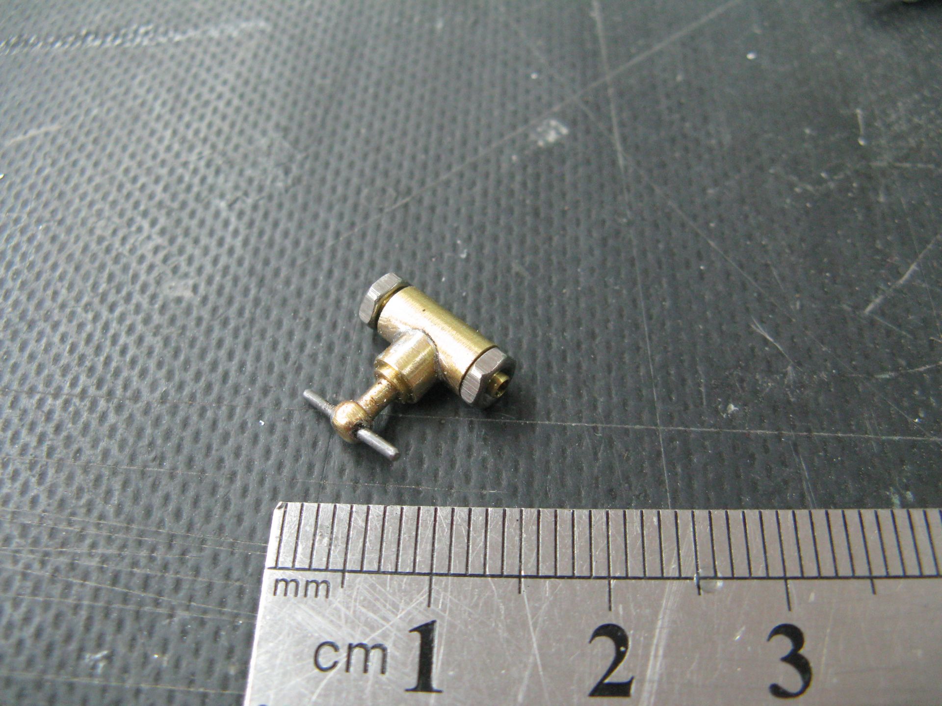

Zagęszczanie kabiny:gaśnica, zaworki i kraniki.
i80 29.jpg [ 444.34 KiB | Przeglądane 29517 razy ]
i80 30.jpg [ 422.16 KiB | Przeglądane 29517 razy ]
i80 31.jpg [ 375 KiB | Przeglądane 29517 razy ]
i80 32.jpg [ 355.27 KiB | Przeglądane 29517 razy ]

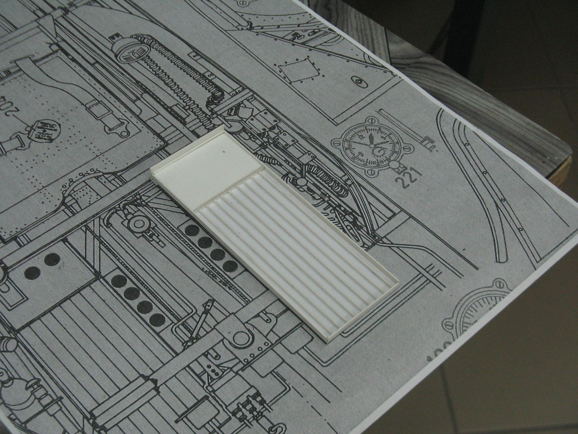

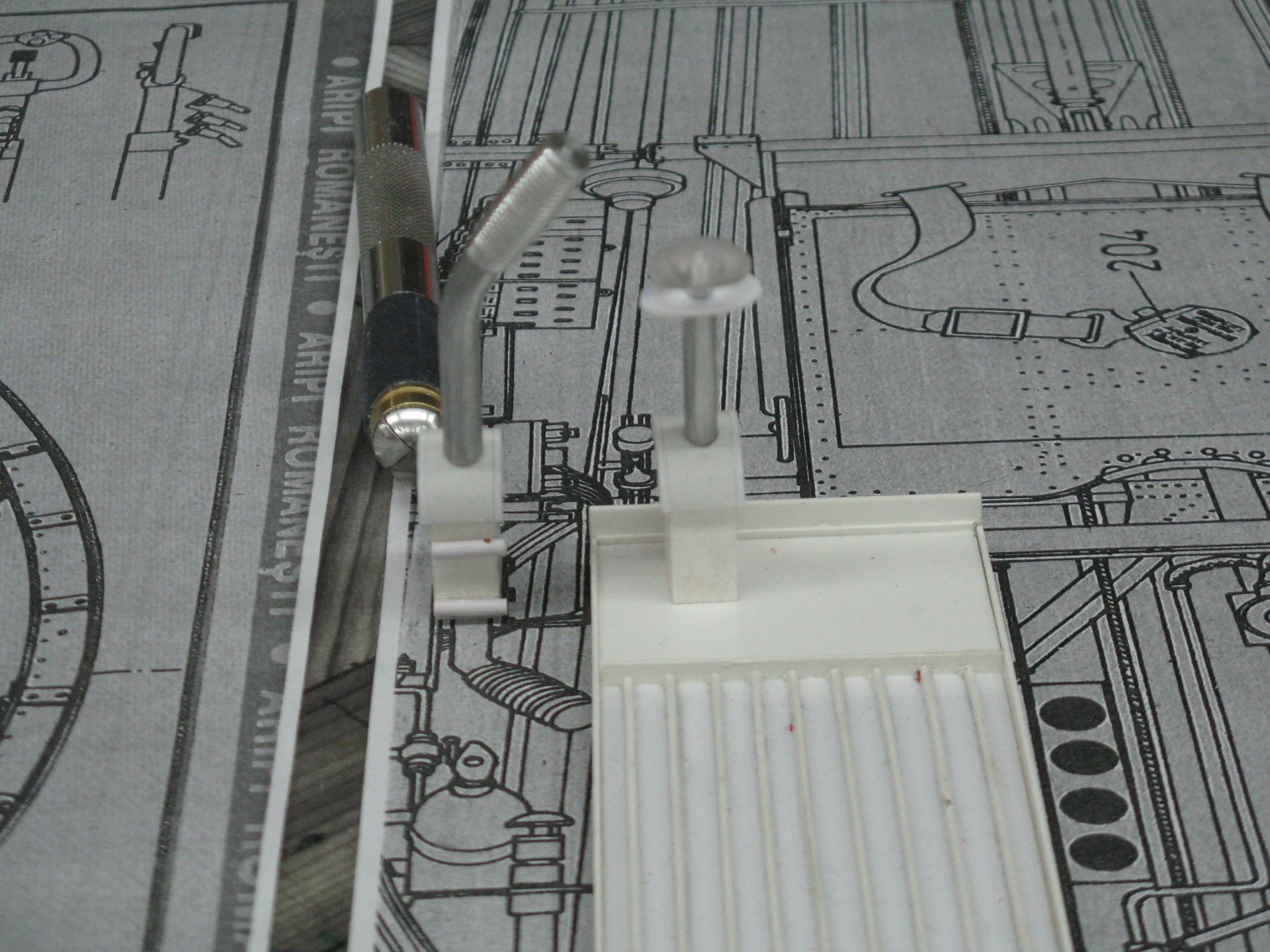

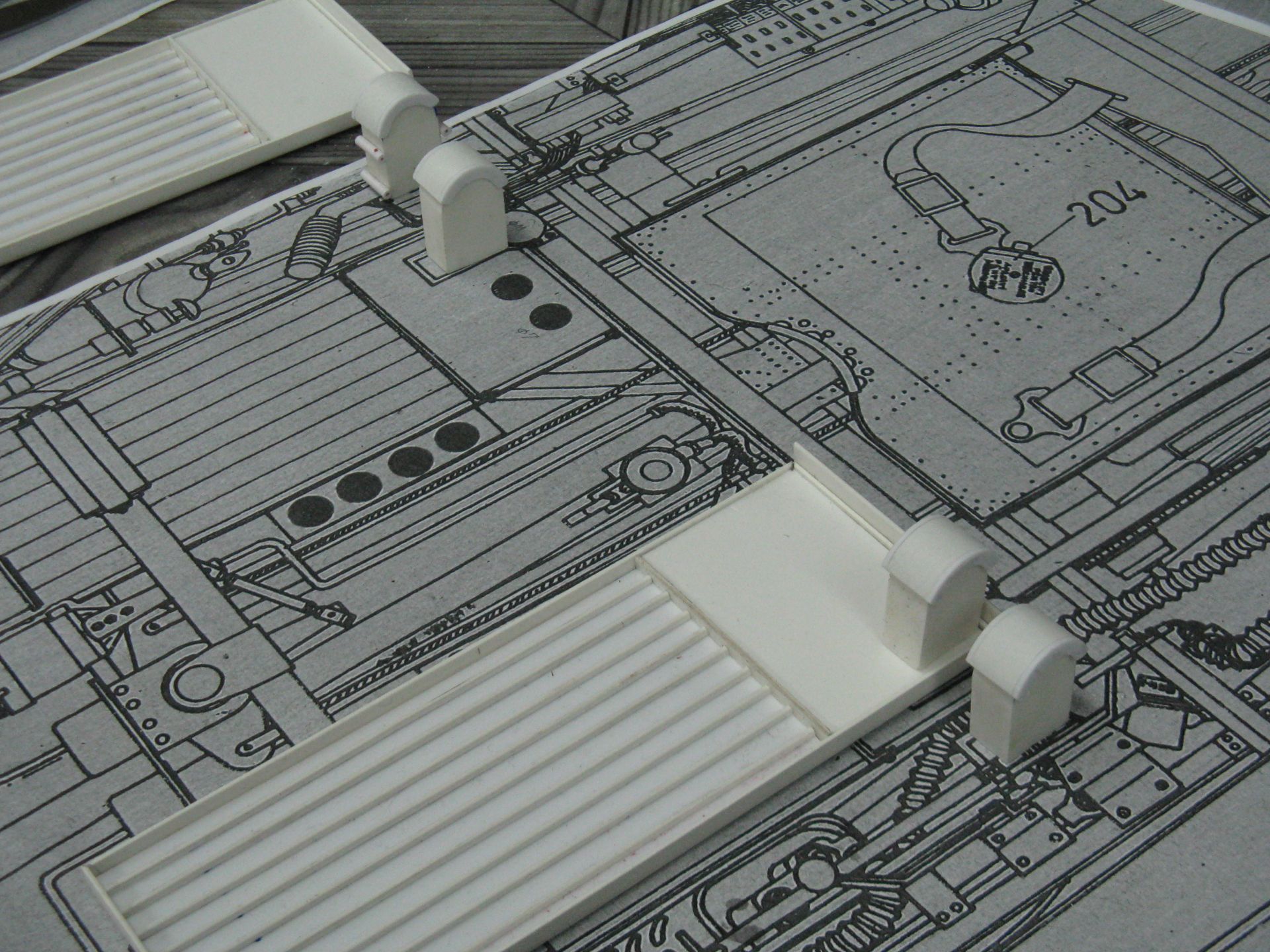

Kolejne drobiazgi wyposażenia kabiny: podłoga, dźwignie klap i podwozia oraz ręczna pompa oleju.
i80 33.jpg [ 445.6 KiB | Przeglądane 28942 razy ]
i80 34.jpg [ 481.07 KiB | Przeglądane 28942 razy ]
i80 35.jpg [ 447.49 KiB | Przeglądane 28942 razy ]
i80 36.jpg [ 368.24 KiB | Przeglądane 28942 razy ]

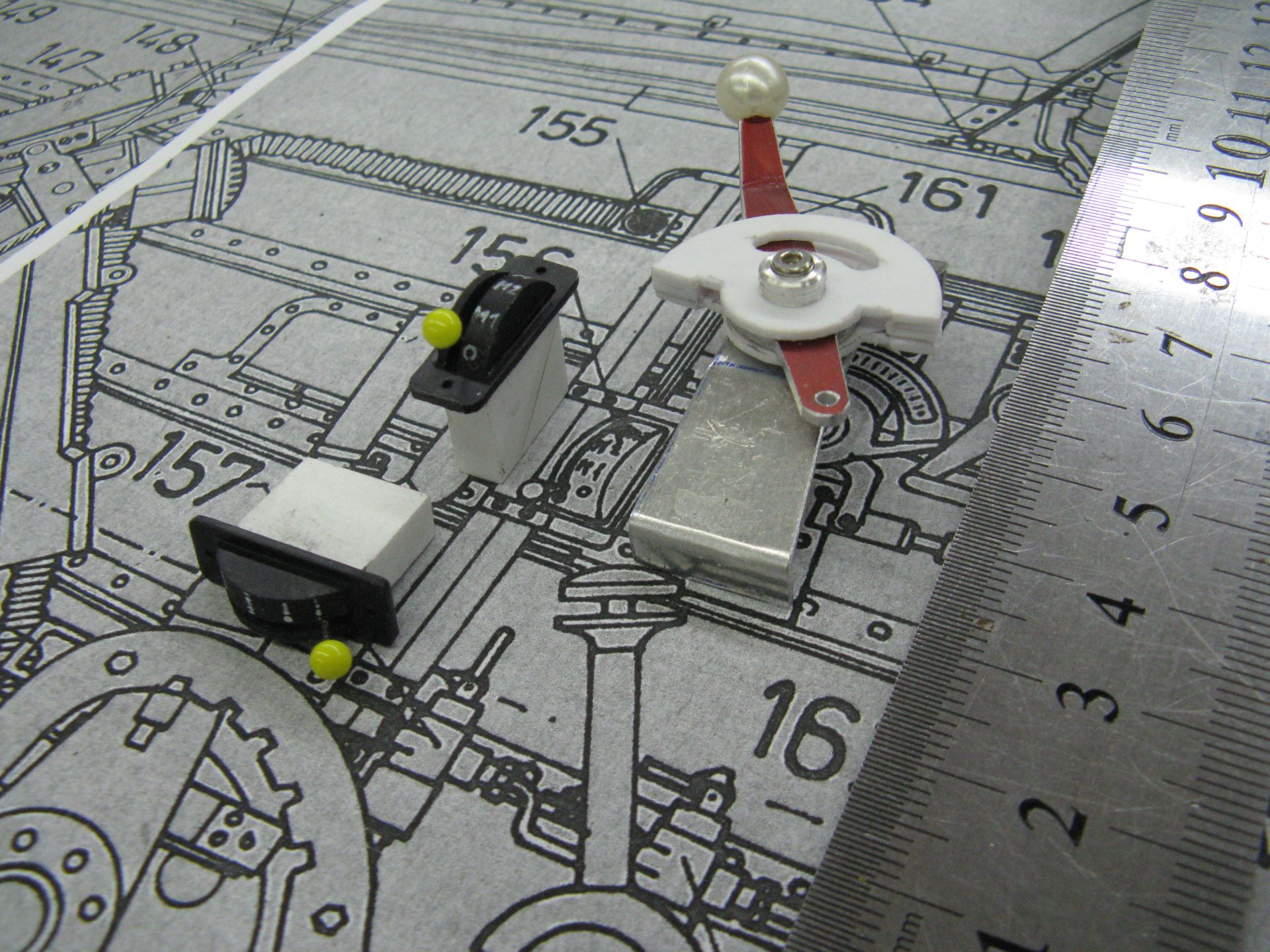

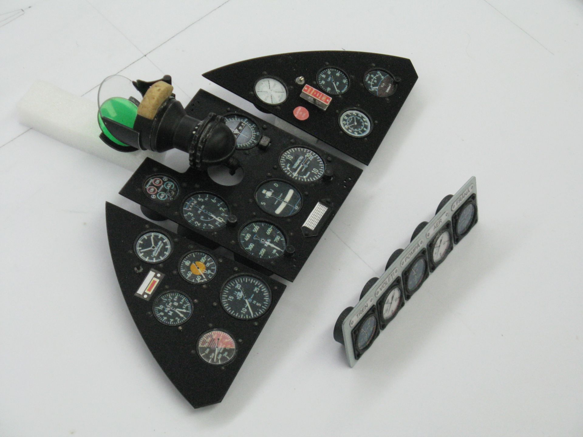

Instalacja elektryczna czyli przełączniki i główny wyłącznik prądu
i80 44.jpg [ 380.43 KiB | Przeglądane 28311 razy ]
i80 45.jpg [ 478.9 KiB | Przeglądane 28311 razy ]

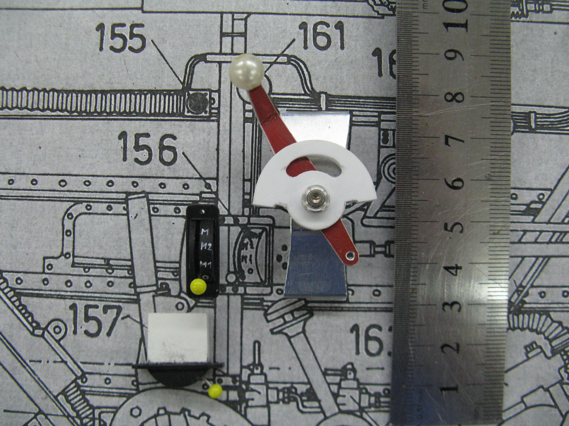

Posty: 1618

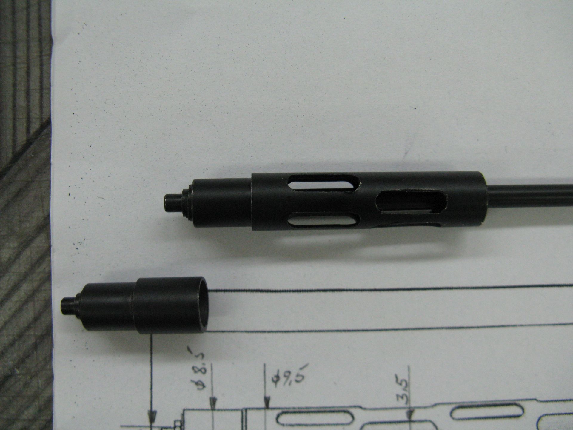

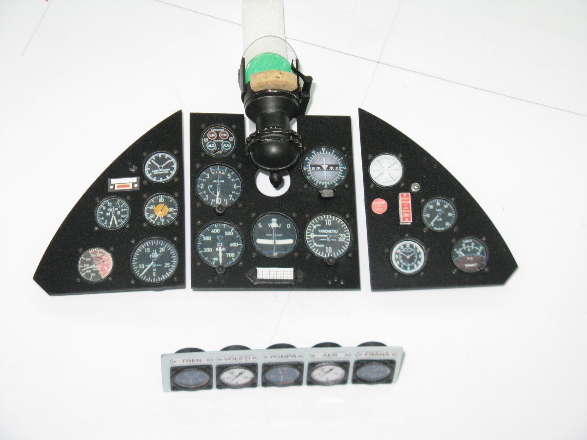

Kolejne elementy wyposażenia kabiny: przełącznik iskrowników, regulator skoku śmigła, pojemnik na mapy, manetka gazu.
i80 46.jpg [ 438.11 KiB | Przeglądane 28090 razy ]
i80 47.jpg [ 474.36 KiB | Przeglądane 28090 razy ]
i80 48.jpg [ 434.76 KiB | Przeglądane 28090 razy ]

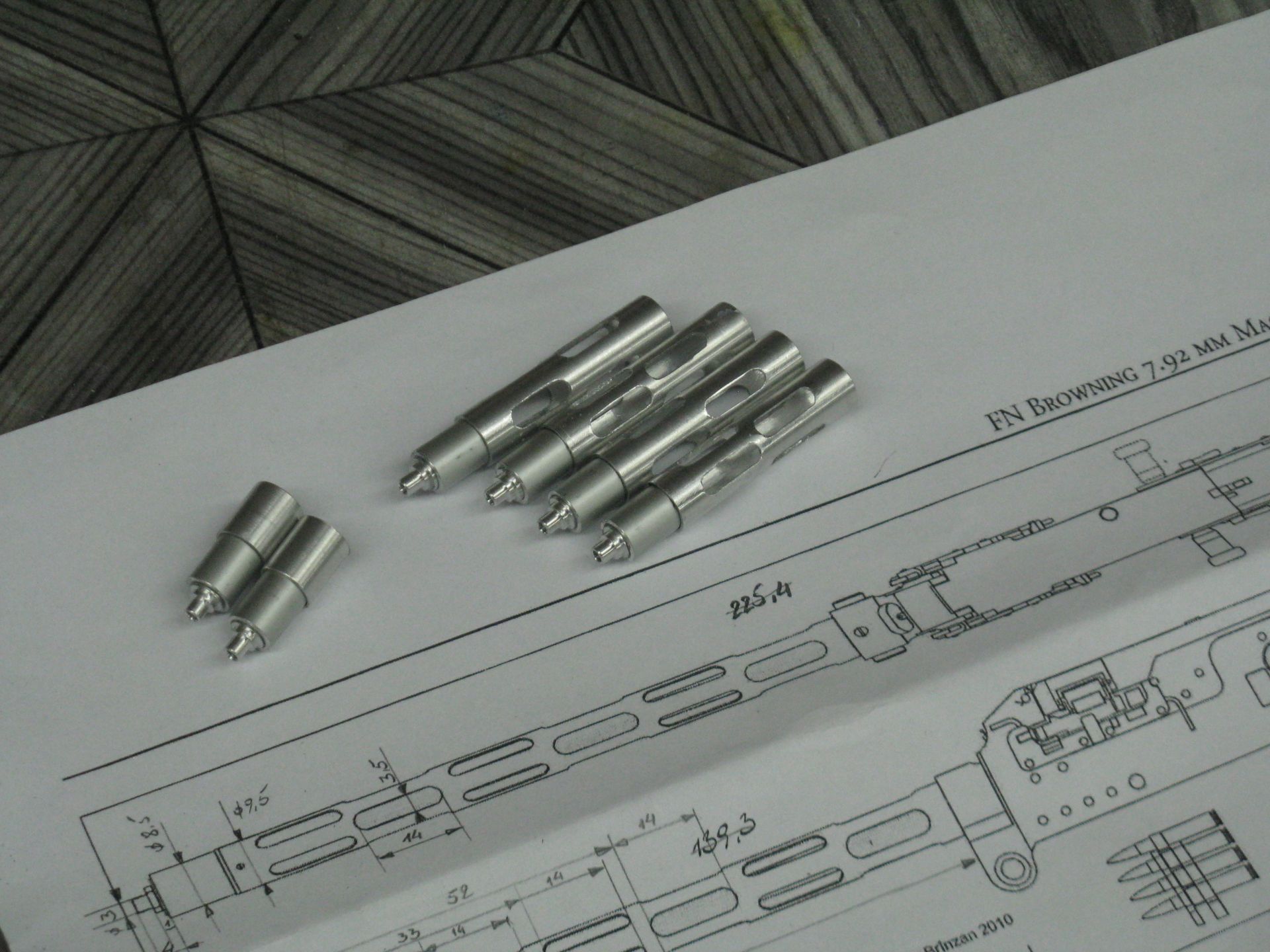

Posty: 1618
Trochę uzbrojenia
i80 49.jpg [ 262.88 KiB | Przeglądane 27682 razy ]
i80 51.jpg [ 300 KiB | Przeglądane 27682 razy ]
i80 52.jpg [ 235.76 KiB | Przeglądane 27682 razy ]
i80 53.jpg [ 293.78 KiB | Przeglądane 27682 razy ]

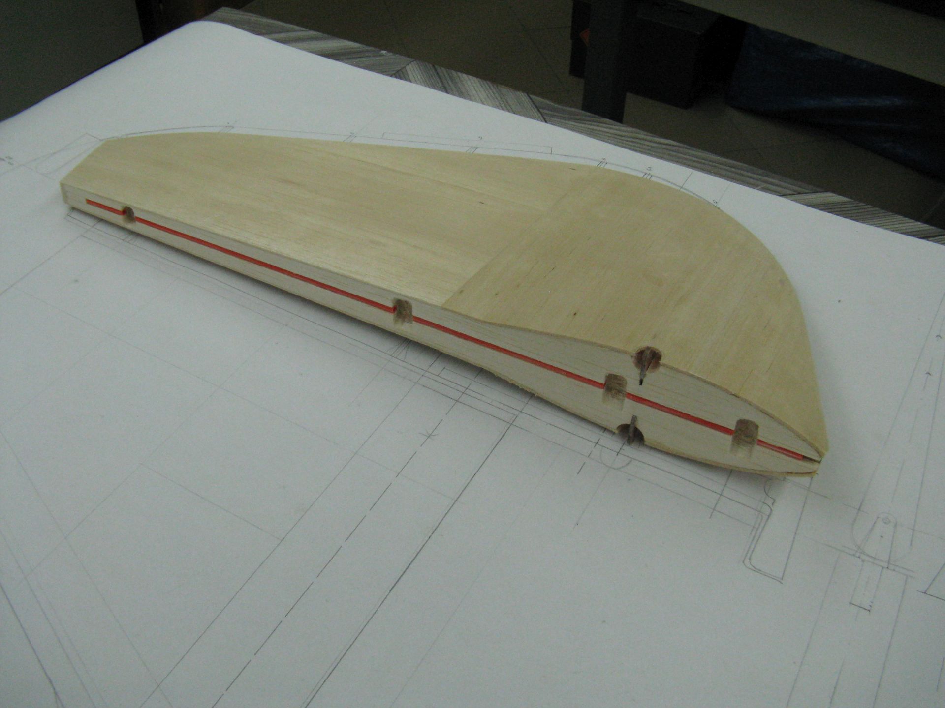

Posty: 1618

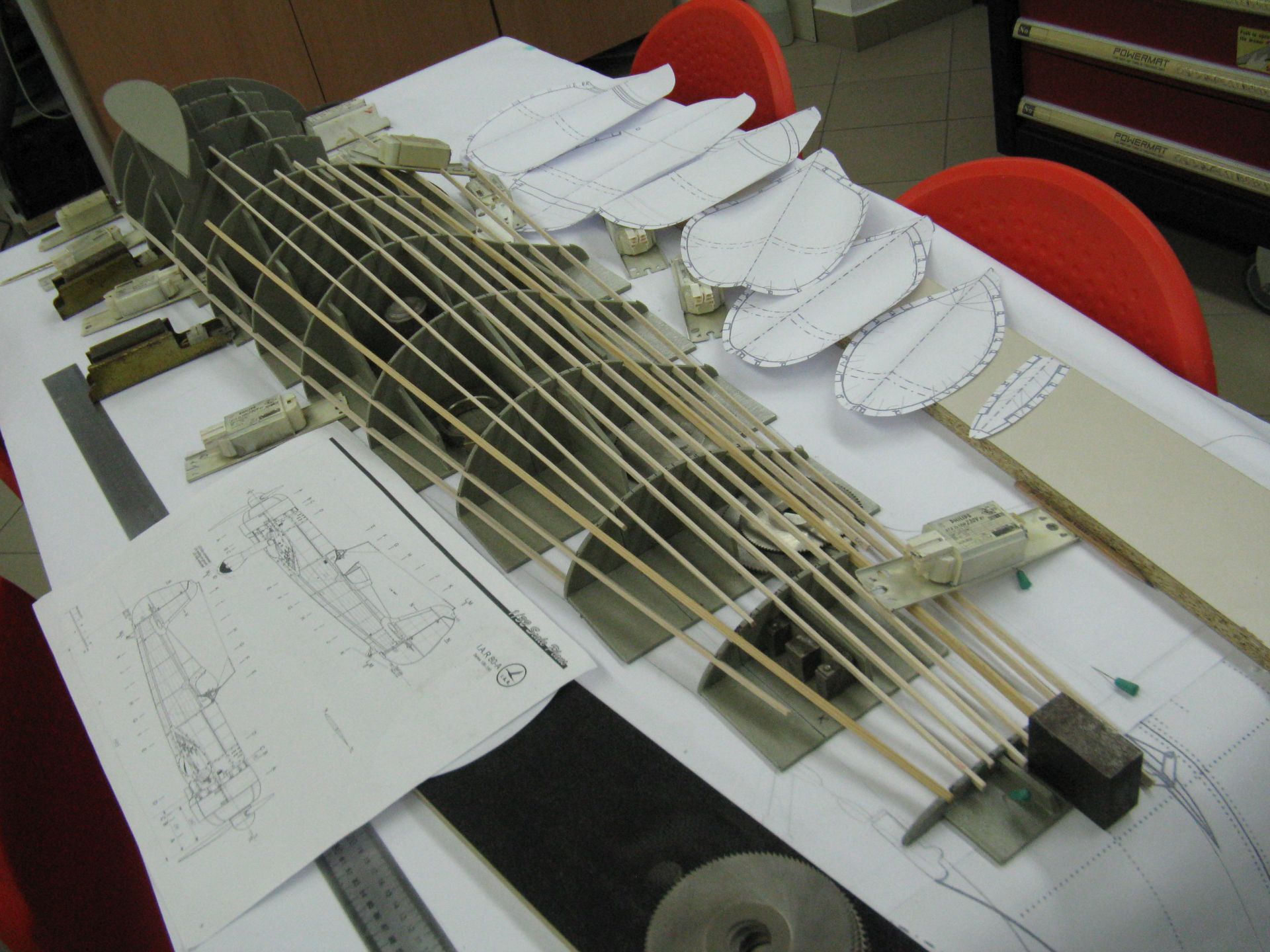

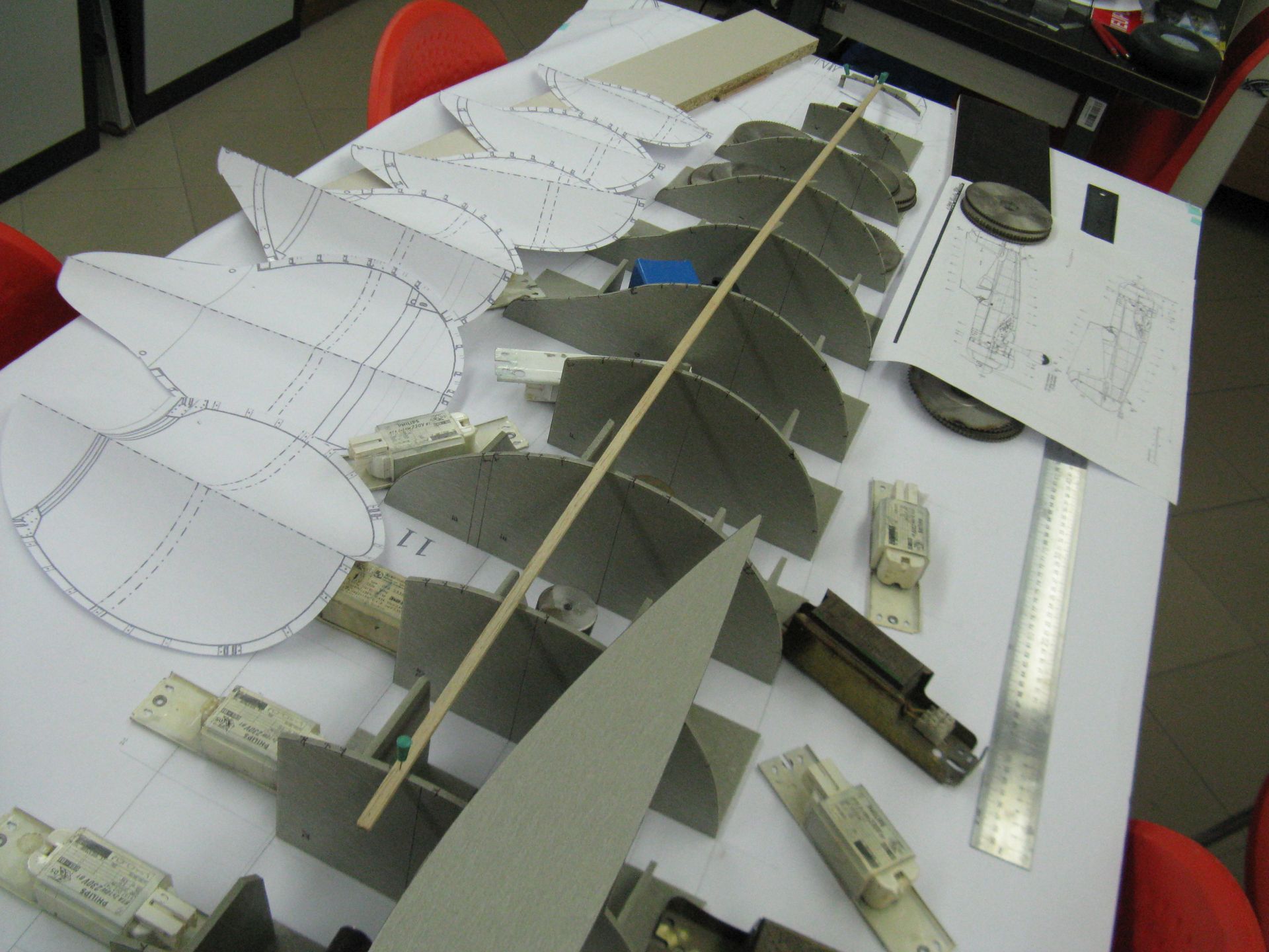

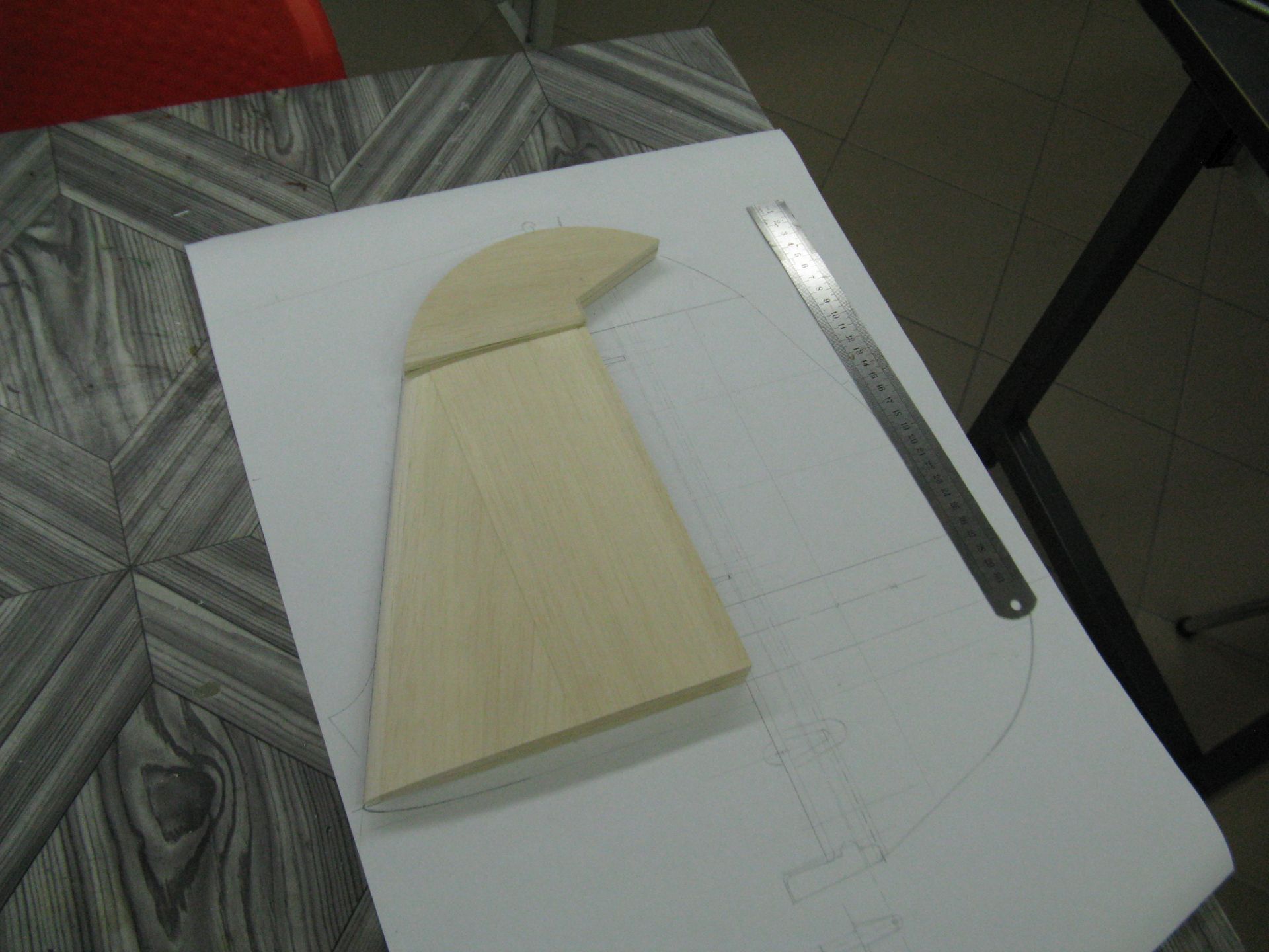

Wstępne prace nad statecznikiem pionowym. Technologia znana.
i80 54.jpg [ 199.52 KiB | Przeglądane 26859 razy ]
i80 55.jpg [ 236 KiB | Przeglądane 26859 razy ]
i80 56.jpg [ 260.25 KiB | Przeglądane 26859 razy ]
i80 57.jpg [ 259.4 KiB | Przeglądane 26859 razy ]

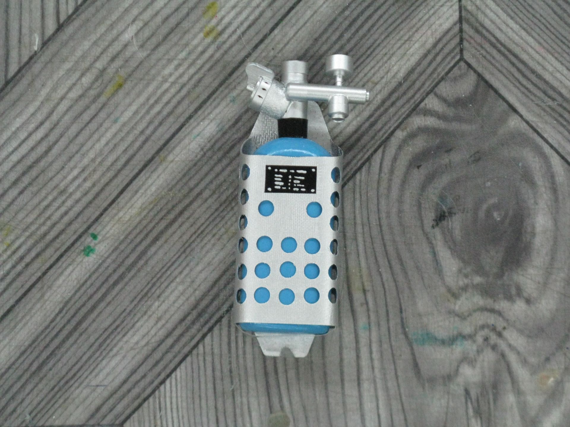

Tabliczka znamionowa.
i80 72.jpg [ 658.42 KiB | Przeglądane 25302 razy ]
i80 73.jpg [ 478.97 KiB | Przeglądane 25302 razy ]

Tablica przyrządów.
i80 74.jpg [ 213.41 KiB | Przeglądane 25090 razy ]
i80 75.jpg [ 181.26 KiB | Przeglądane 25090 razy ]
i80 76.jpg [ 211.49 KiB | Przeglądane 25090 razy ]
i80 77.jpg [ 220.21 KiB | Przeglądane 25090 razy ]

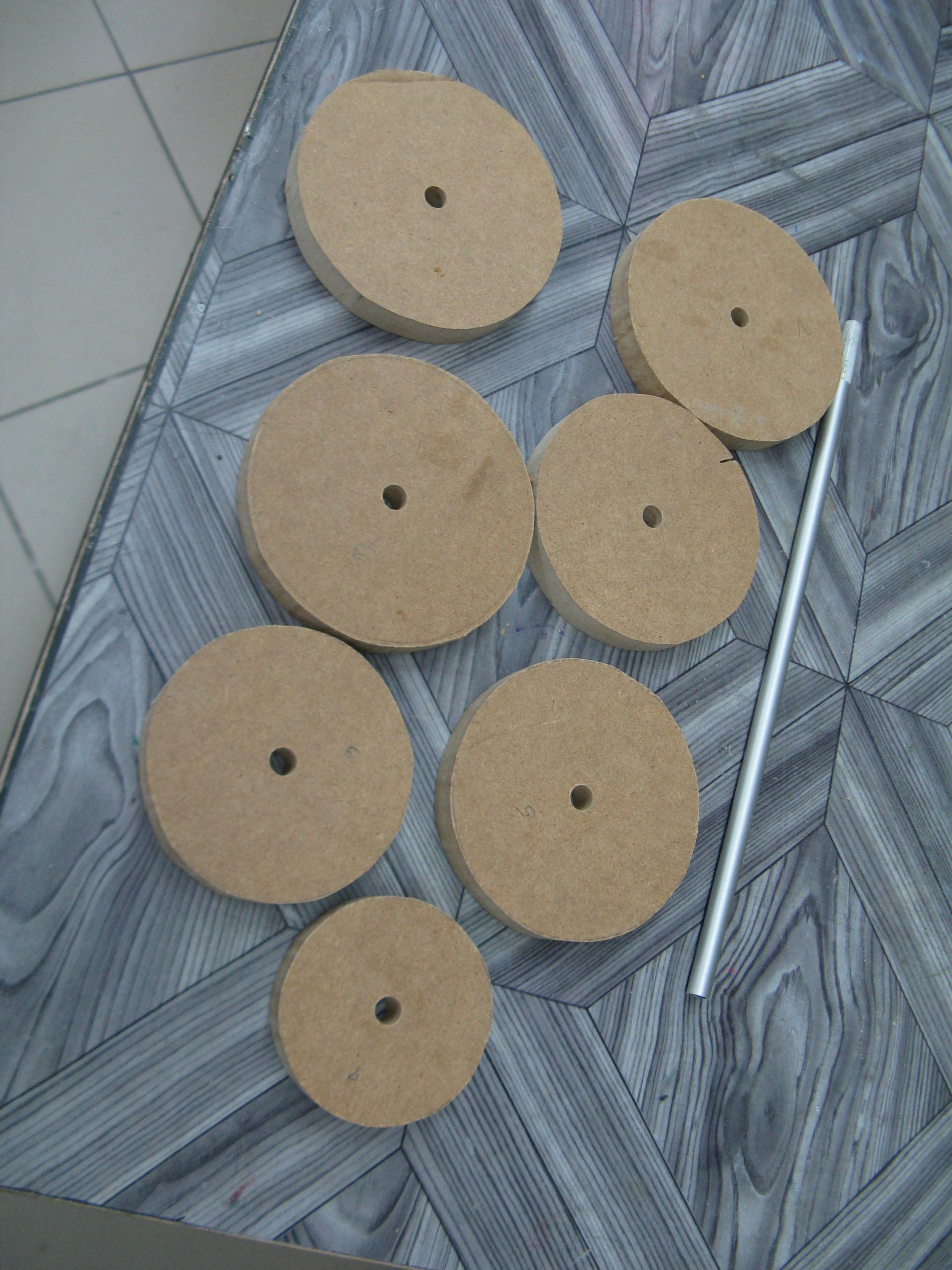

Musiałem popracować nad wręgami. Nic nie pasowało, ani obrysy, ani rozkład podłużnic. Robota ręczna czyli żmudna, ale z efektu jestem zadowolony. Teraz te wręgi powycinać ze sklejki i można bawić się dalej.
i80 80.jpg [ 270.56 KiB | Przeglądane 24698 razy ]
i80 81.jpg [ 250.53 KiB | Przeglądane 24698 razy ]
i80 82.jpg [ 254.1 KiB | Przeglądane 24698 razy ]
i80 83.jpg [ 306.8 KiB | Przeglądane 24698 razy ]
i80 84.jpg [ 335.06 KiB | Przeglądane 24698 razy ]
i80 85.jpg [ 352.05 KiB | Przeglądane 24698 razy ]

Posty: 1618

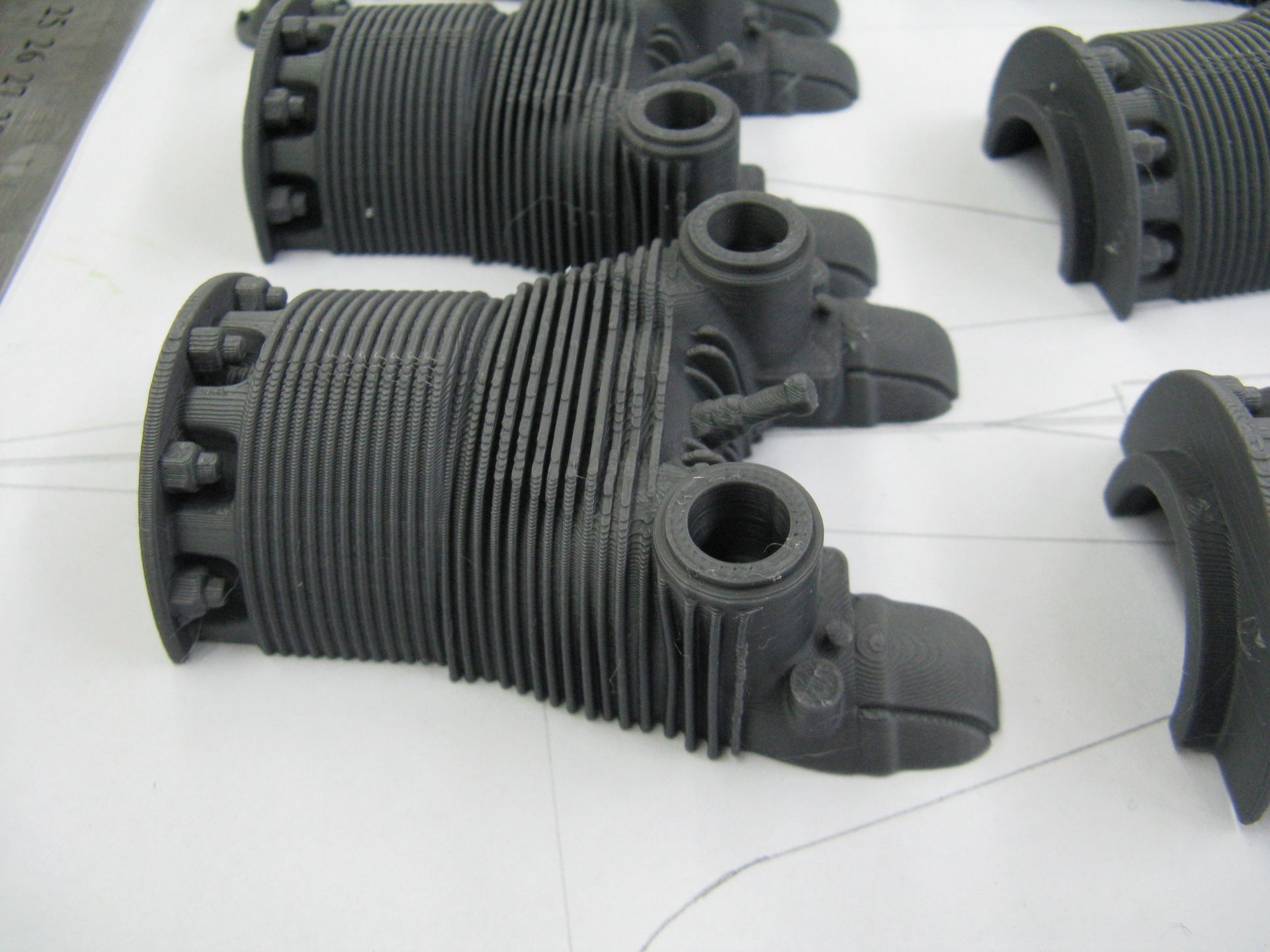

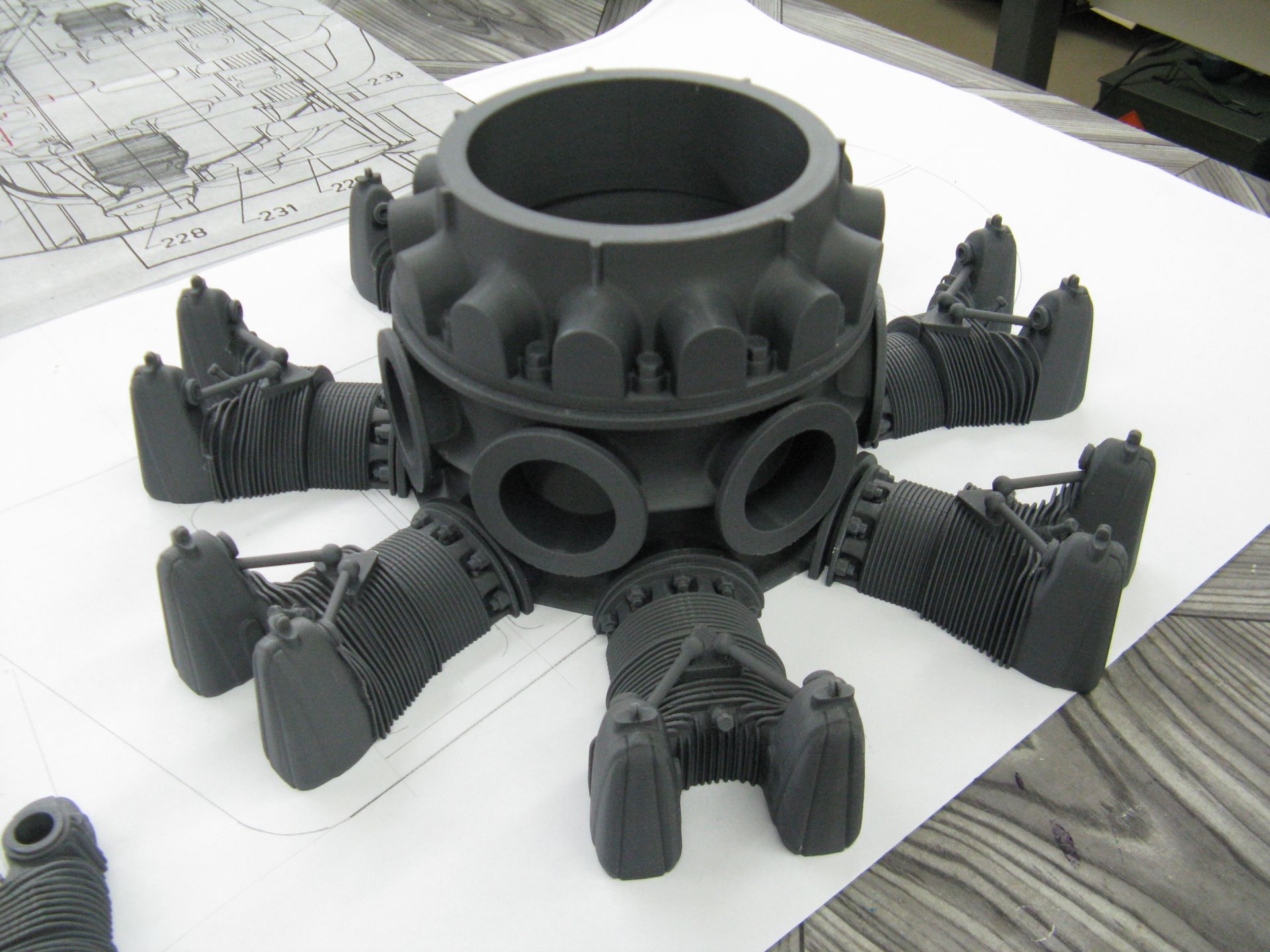

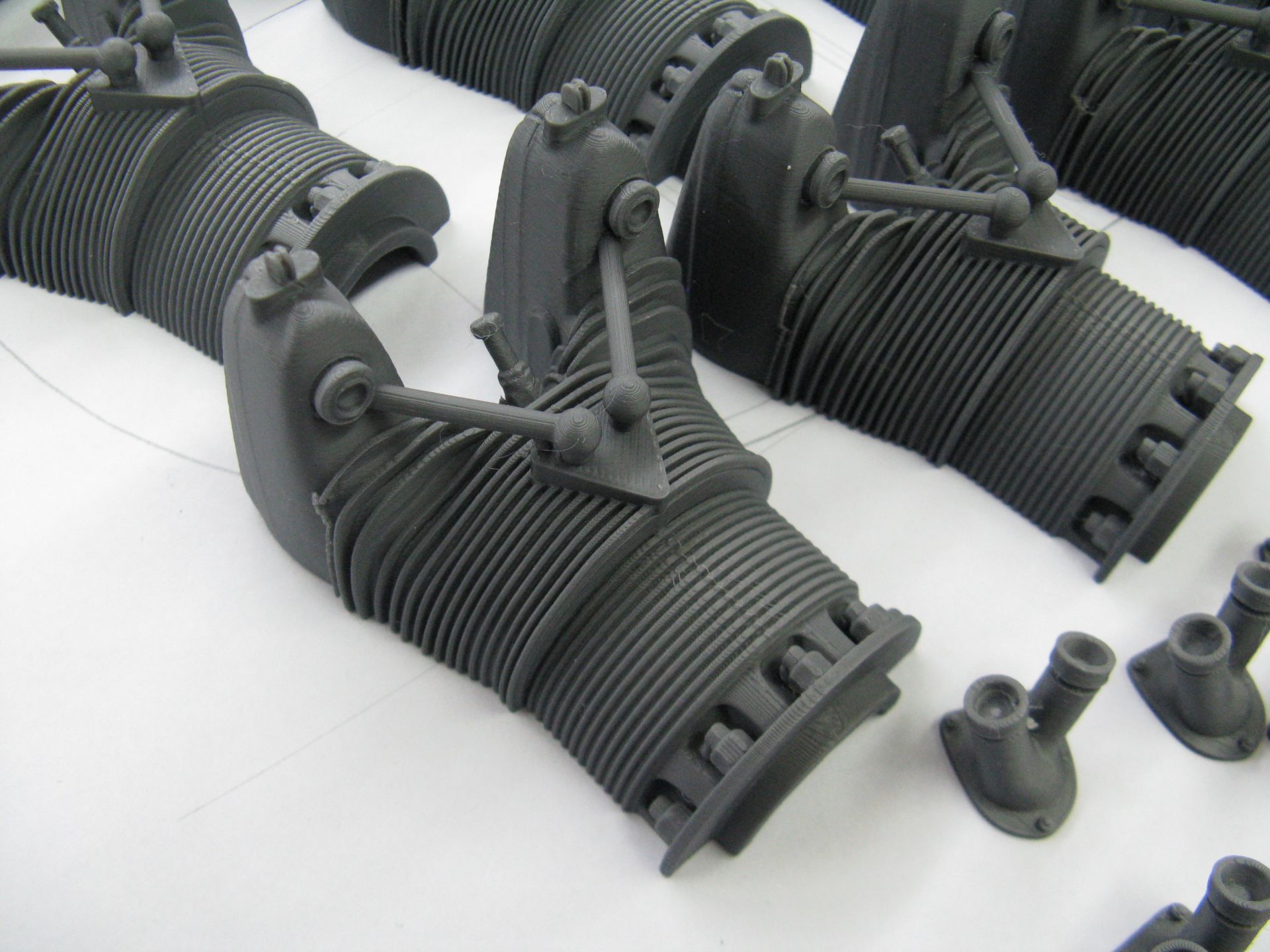

Wydrukowane części do silnika IAR-a 80
i80 88.jpg [ 336.54 KiB | Przeglądane 23309 razy ]
i80 89.jpg [ 293.34 KiB | Przeglądane 23309 razy ]
i80 90.jpg [ 232.06 KiB | Przeglądane 23309 razy ]
i80 91.jpg [ 257.44 KiB | Przeglądane 23309 razy ]
i80 92.jpg [ 300.48 KiB | Przeglądane 23309 razy ]
i80 93.jpg [ 263.82 KiB | Przeglądane 23309 razy ]

Posty: 1618
Założyłem laminatową formę na przednią część osłony silnika.
Jutro postaram się odformować.
i80 96.jpg [ 285.81 KiB | Przeglądane 20370 razy ]
i80 97.jpg [ 305.3 KiB | Przeglądane 20370 razy ]
i80 98.jpg [ 365.37 KiB | Przeglądane 20370 razy ]

Forma gotowa.
i80 100.jpg [ 379.83 KiB | Przeglądane 20169 razy ]
i80 99.jpg [ 258.8 KiB | Przeglądane 20169 razy ]

Laminowanie maski i gotowy wyrób.
i80 101.jpg [ 529.26 KiB | Przeglądane 19842 razy ]
i80 102.jpg [ 364.24 KiB | Przeglądane 19842 razy ]
i80 103.jpg [ 349.67 KiB | Przeglądane 19842 razy ]
