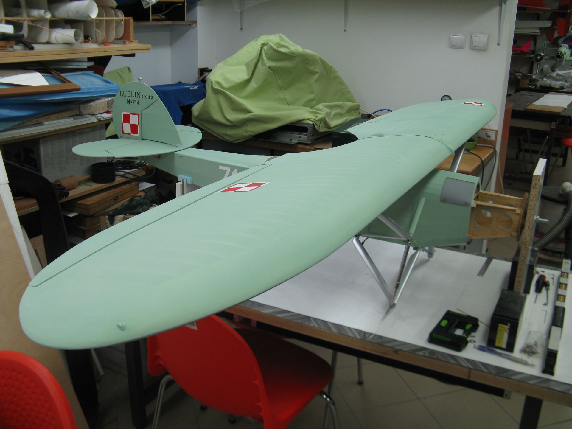

Pokrycie płócienne było miejscami sznurowane, dla inspekcji struktury wewnętrznej. Próba odtworzenia takiej pokrywy rewizyjnej ze szpilek i nylonowej nitki.
Przygotowania do malowania.

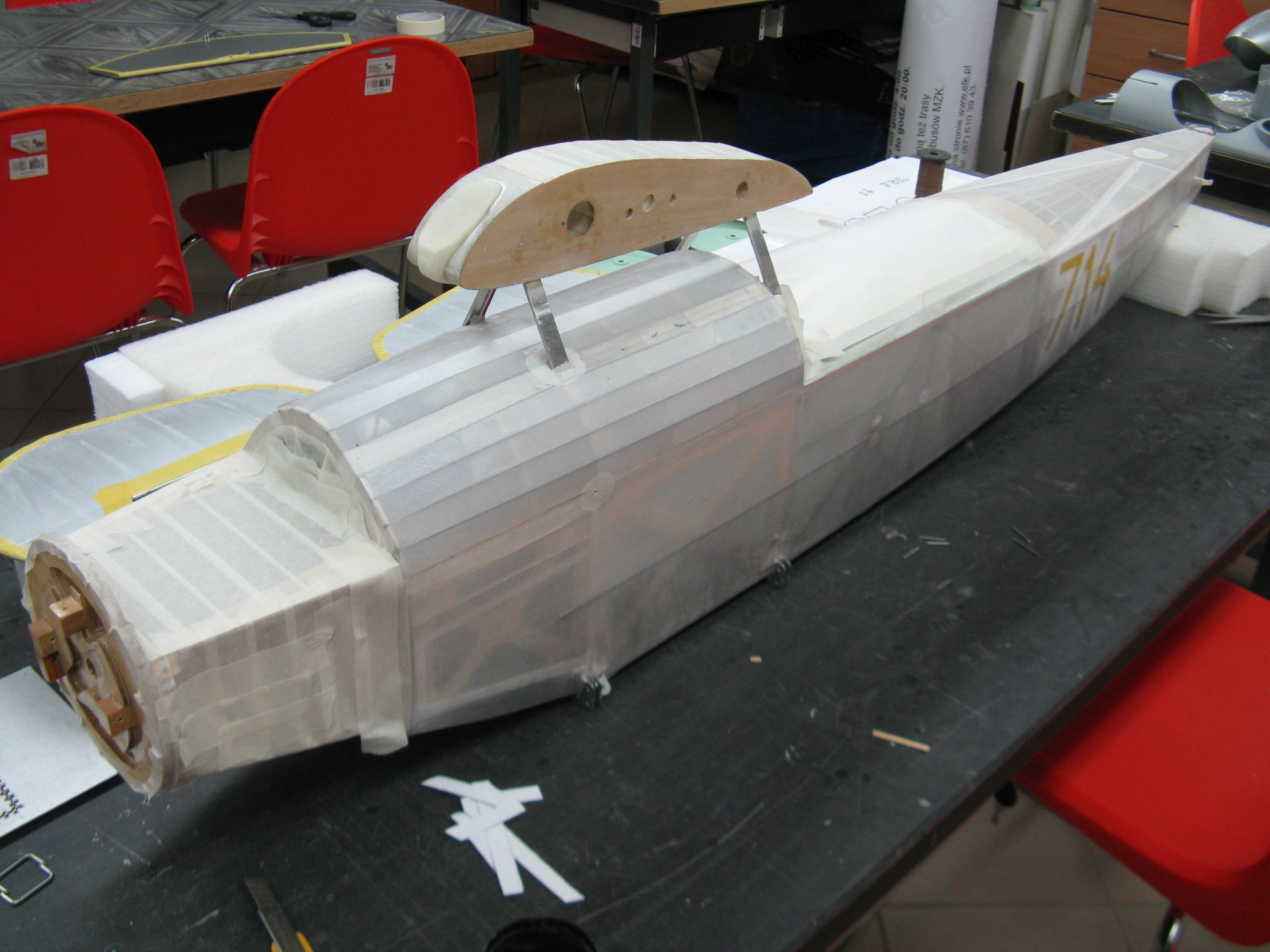

Sznurowane poszycie kadłuba. Dużo szpilek i plątania nitką.

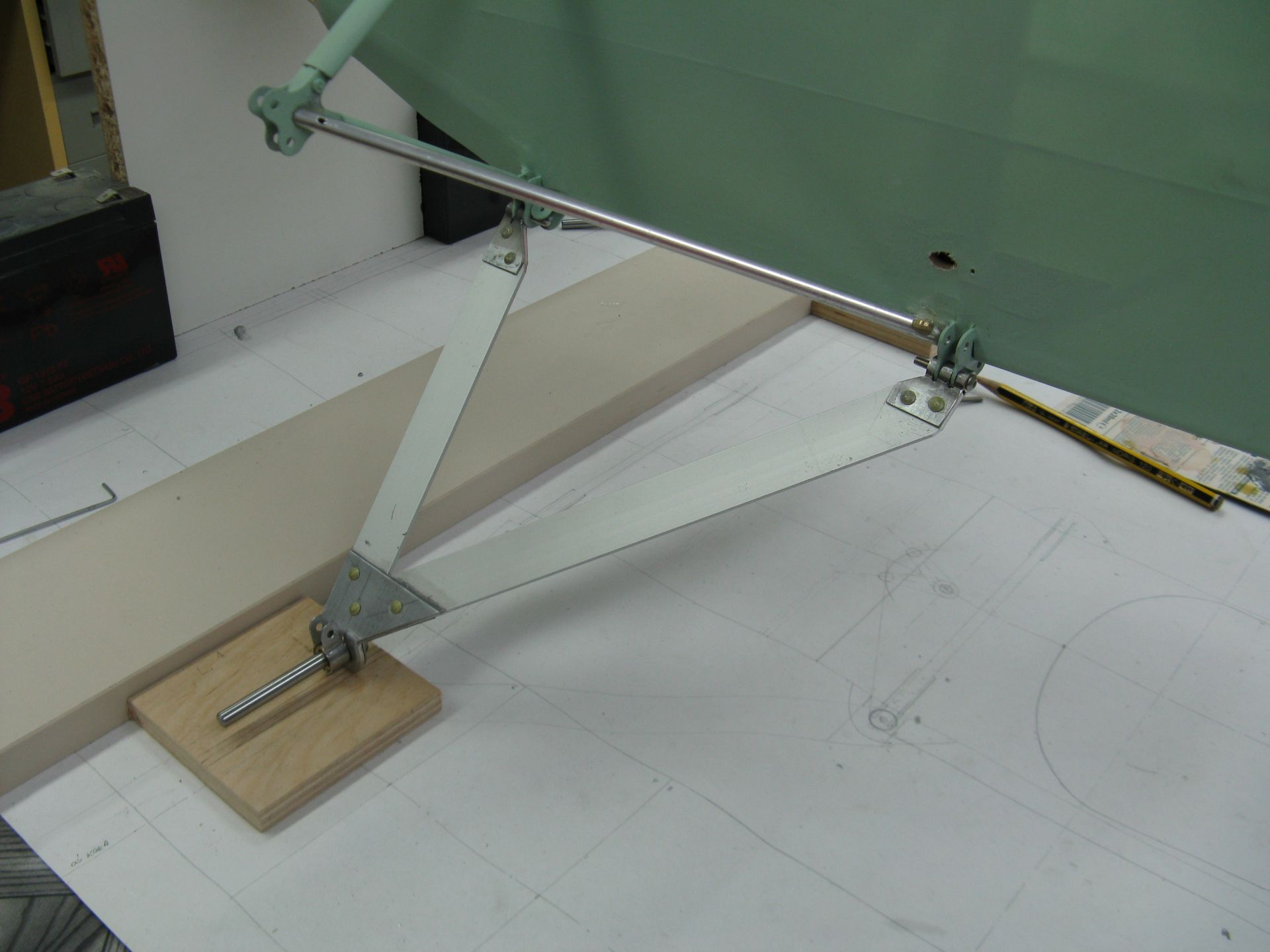

Prace nad podwoziem.

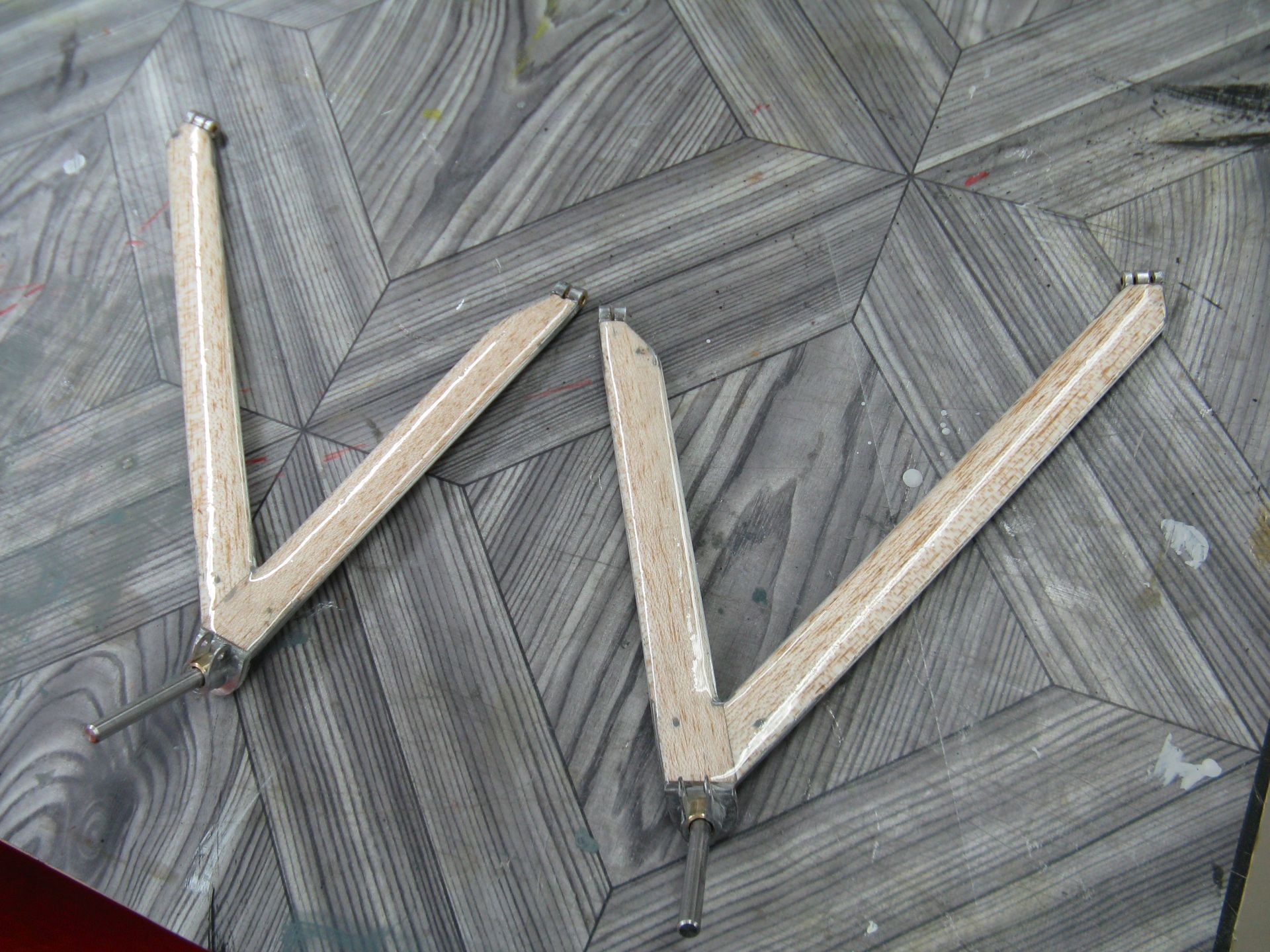

Oprofilowanie wahaczy i niwelacja wstępna modelu.

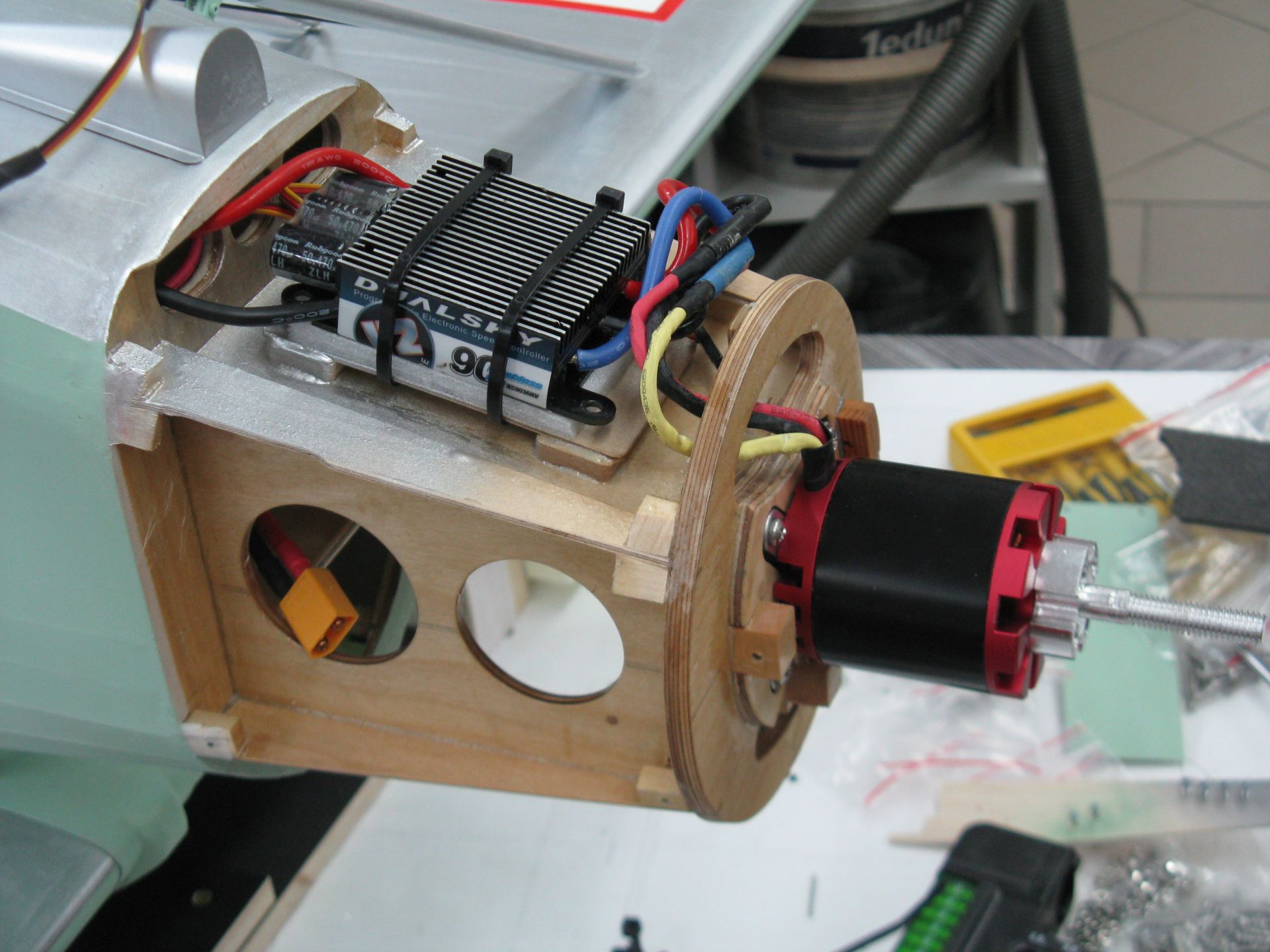

Posty: 1618
Po zamontowaniu elektroniki i napędu z akumulatorami 2X4S 5300mAh, model wyważa się idealnie. :)
