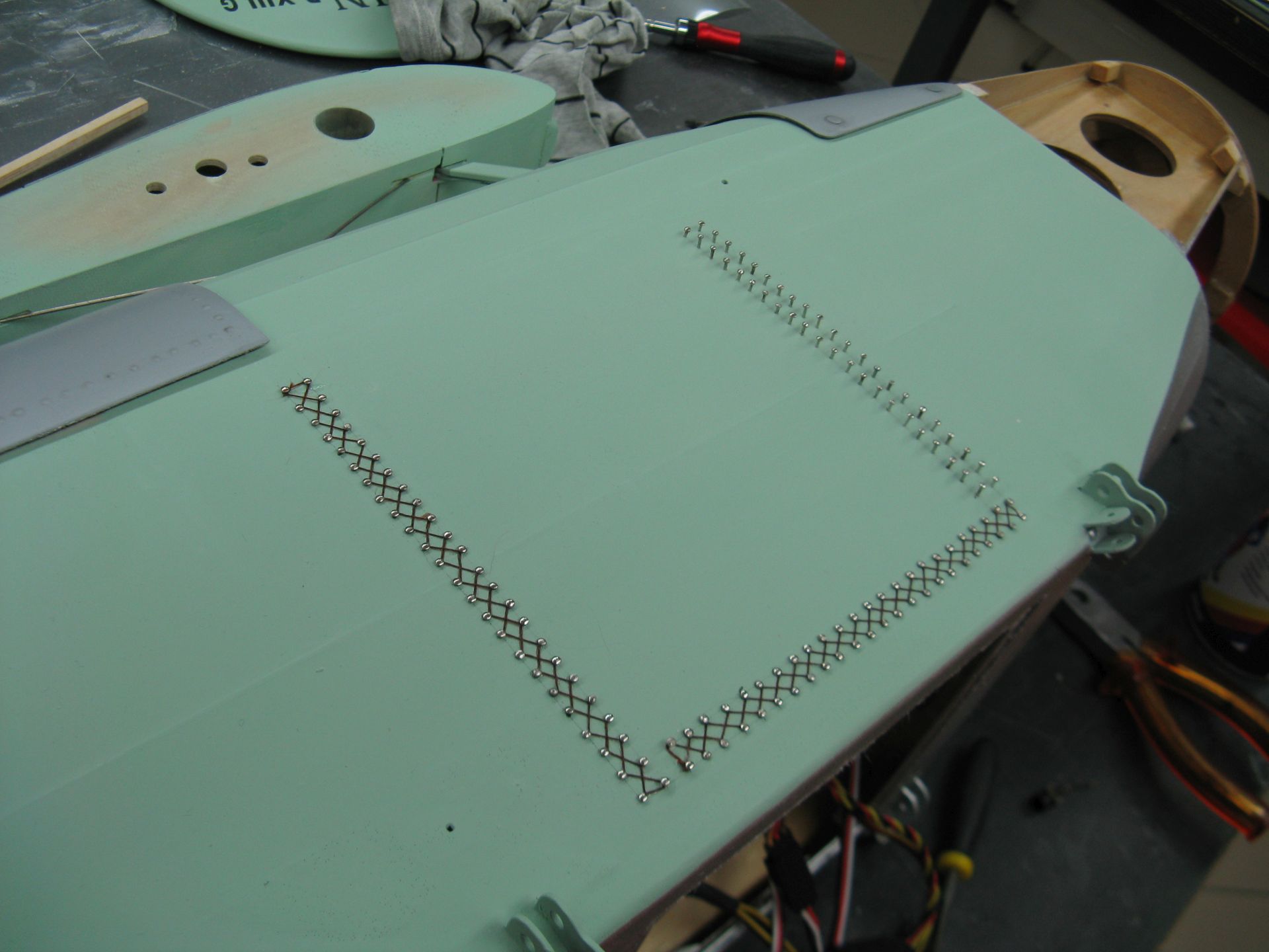

Pokrycie płócienne było miejscami sznurowane, dla inspekcji struktury wewnętrznej. Próba odtworzenia takiej pokrywy rewizyjnej ze szpilek i nylonowej nitki.
Przygotowania do malowania.
r441.jpg [ 561.41 KiB | Przeglądane 11043 razy ]
r442.jpg [ 201.34 KiB | Przeglądane 11043 razy ]
r443.jpg [ 239.17 KiB | Przeglądane 11043 razy ]

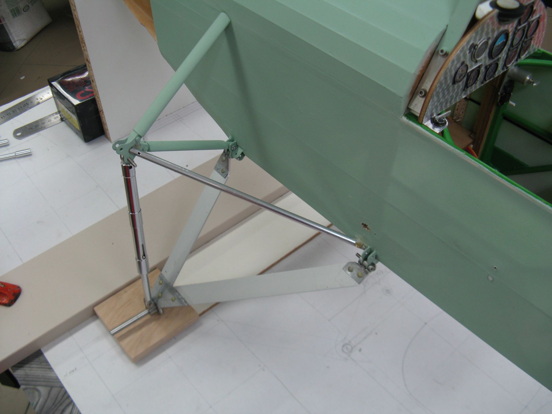

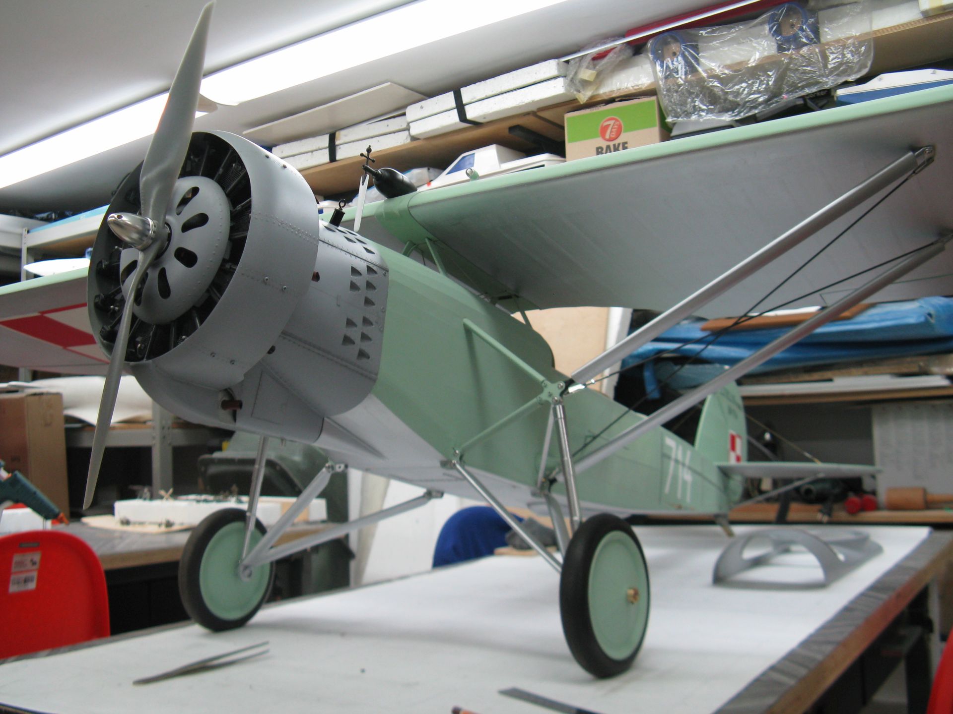

Prace nad podwoziem.
r450.jpg [ 167.99 KiB | Przeglądane 10071 razy ]
r451.jpg [ 153.02 KiB | Przeglądane 10071 razy ]
r452.jpg [ 162.01 KiB | Przeglądane 10071 razy ]
r453.jpg [ 167.86 KiB | Przeglądane 10071 razy ]
r454.jpg [ 168.63 KiB | Przeglądane 10071 razy ]
r455.jpg [ 185.73 KiB | Przeglądane 10071 razy ]

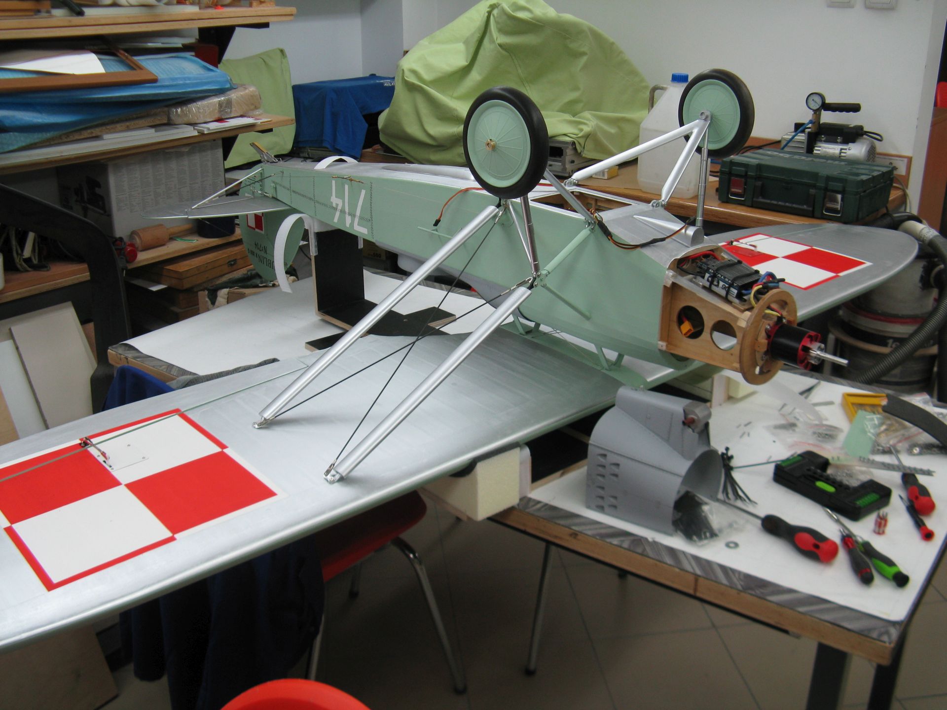

Oprofilowanie wahaczy i niwelacja wstępna modelu.
r461.jpg [ 179.08 KiB | Przeglądane 9839 razy ]
r462.jpg [ 437.8 KiB | Przeglądane 9839 razy ]
r463.jpg [ 347.75 KiB | Przeglądane 9839 razy ]
r464.jpg [ 223.28 KiB | Przeglądane 9839 razy ]
r465.jpg [ 231.96 KiB | Przeglądane 9839 razy ]

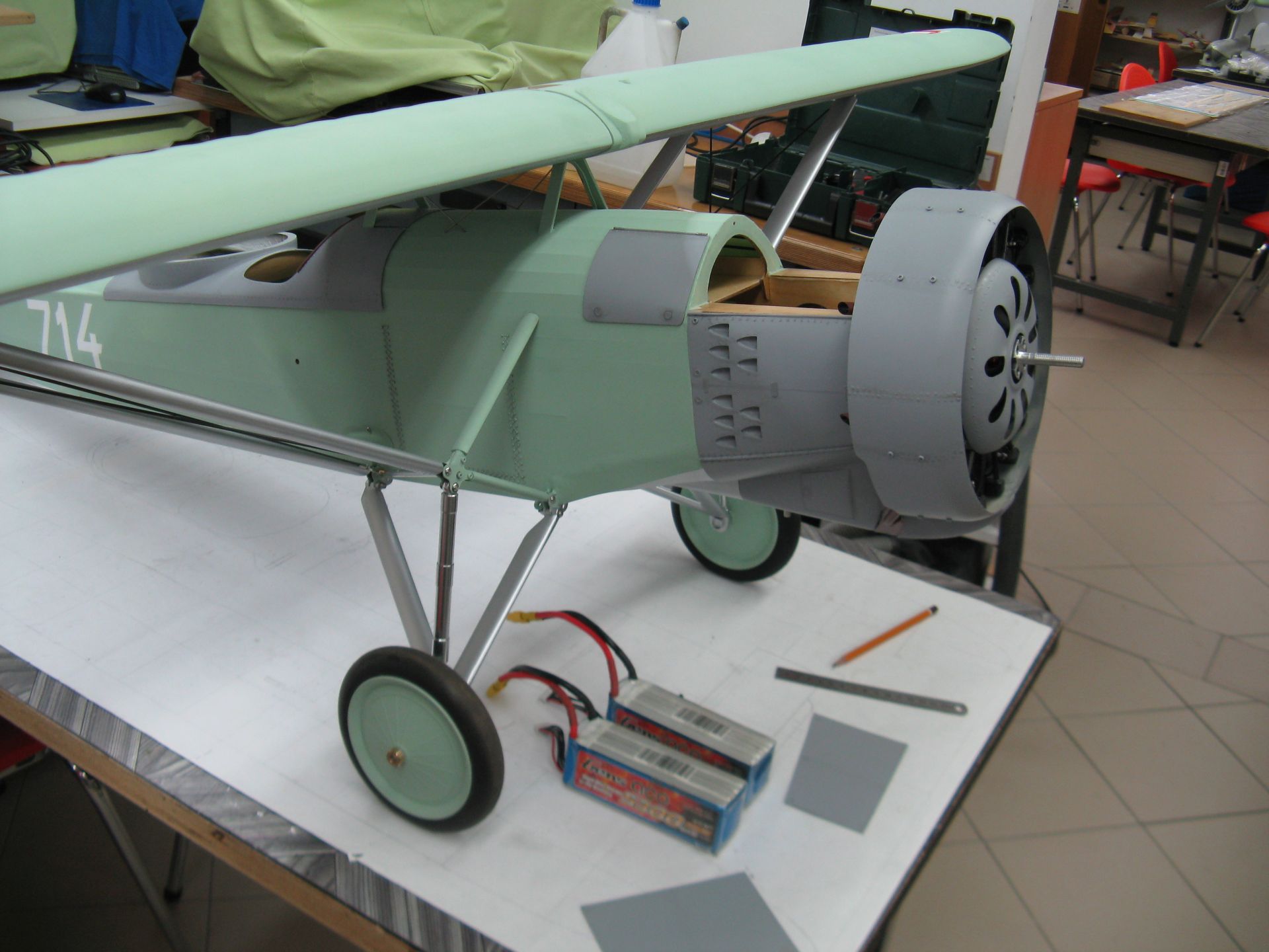

Po zamontowaniu elektroniki i napędu z akumulatorami 2X4S 5300mAh, model wyważa się idealnie. :)
r472.jpg [ 288.08 KiB | Przeglądane 9449 razy ]
r473.jpg [ 294.47 KiB | Przeglądane 9449 razy ]
r474.jpg [ 227.31 KiB | Przeglądane 9449 razy ]
r475.jpg [ 228.43 KiB | Przeglądane 9449 razy ]
r476.jpg [ 263.11 KiB | Przeglądane 9449 razy ]

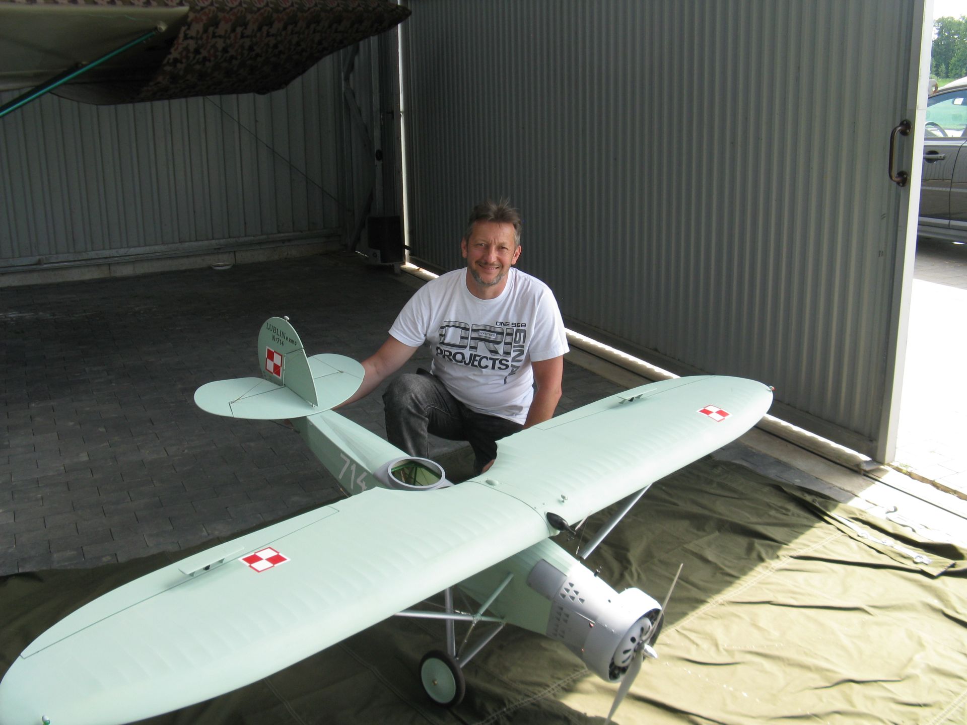

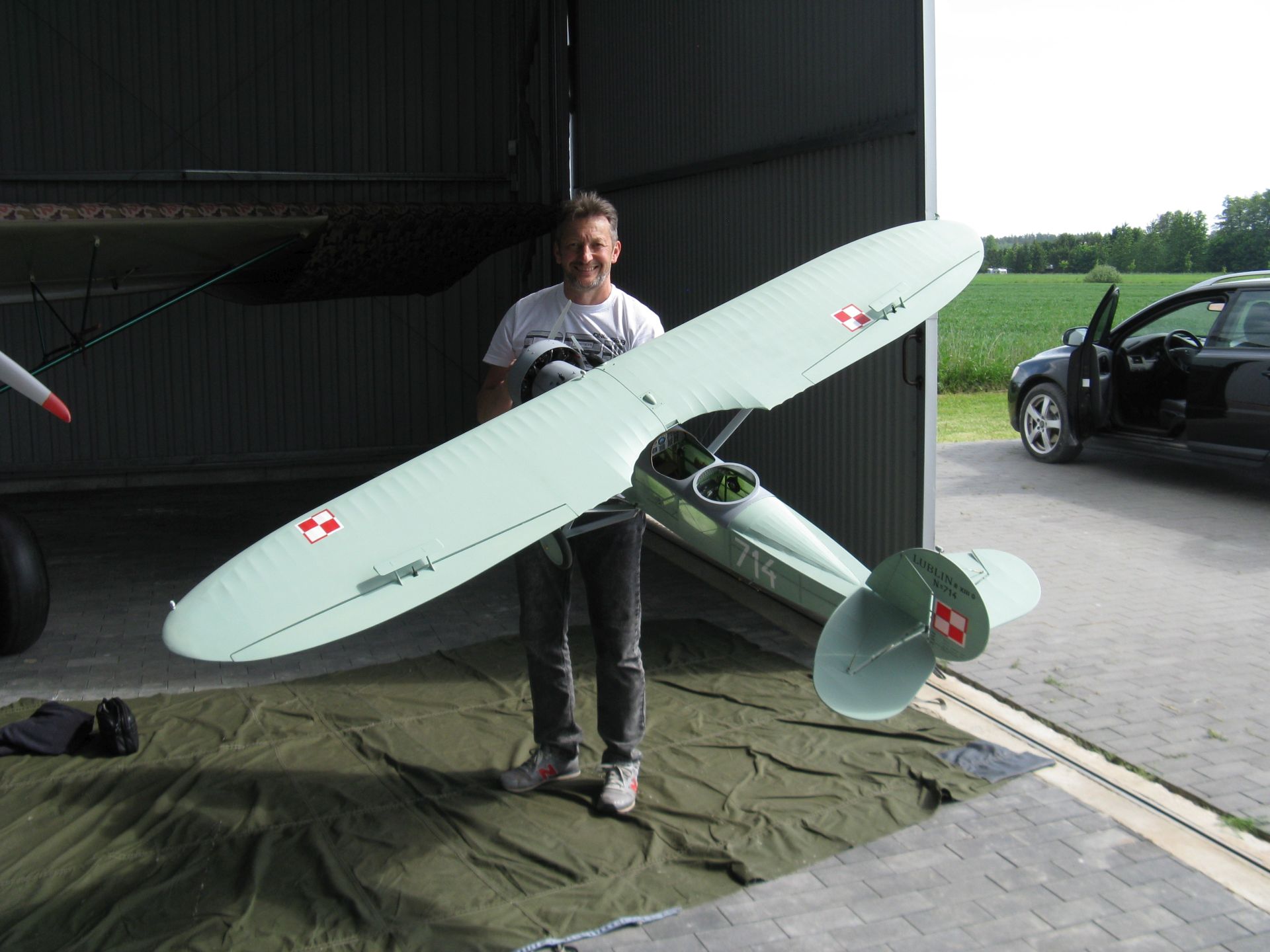

Trochę zdjęć z oblotów modelu (jeszcze bez karabinu i innych detali) i fotki z Pucharu Polski Modeli Makiet F4H-P w Częstochowie
r479.jpg [ 261.08 KiB | Przeglądane 9317 razy ]
r483.jpg [ 284.7 KiB | Przeglądane 9317 razy ]
r485.jpg [ 251.63 KiB | Przeglądane 9317 razy ]
r488.jpg [ 308.31 KiB | Przeglądane 9317 razy ]
r489.jpg [ 616.84 KiB | Przeglądane 9317 razy ]
r490.jpg [ 588.44 KiB | Przeglądane 9317 razy ]

Trzeci lot się nie odbył, bo w czasie podłączania akumulatora tuż przed startem, wytworzył się łuk elektryczny i zespawał piny, topiąc jednocześnie cynę i wypadł przewód od akumulatora. To wynik trochę zbyt luźnego podejścia do kwestii połączeń elektrycznych z mojej strony, ale już naprawiłem wszystko i mam nadzieję, że to się już nie powtórzy. :|

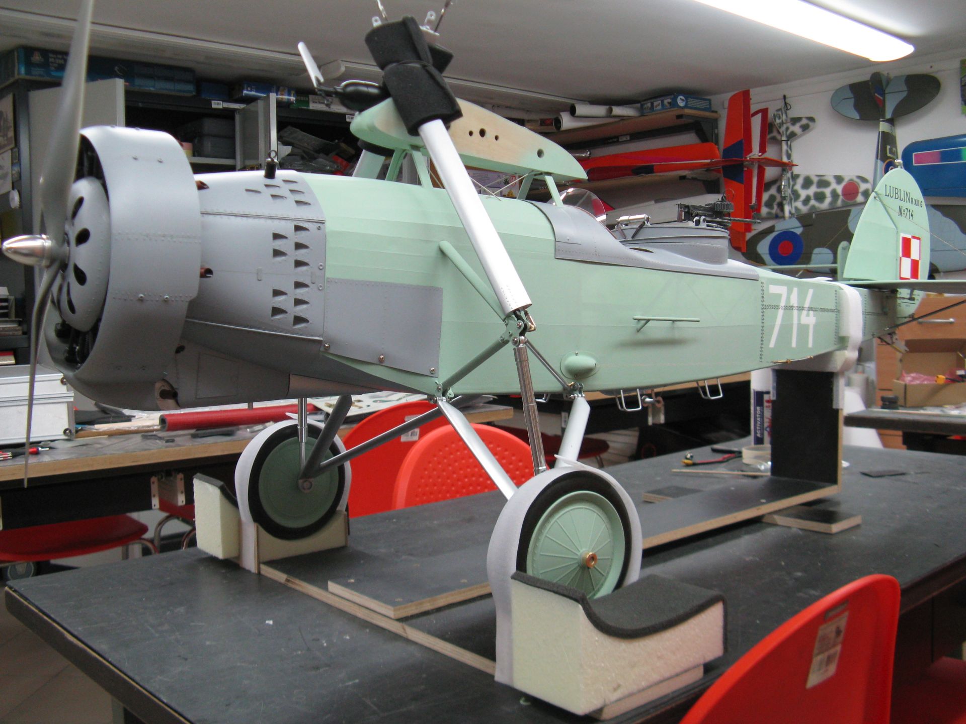

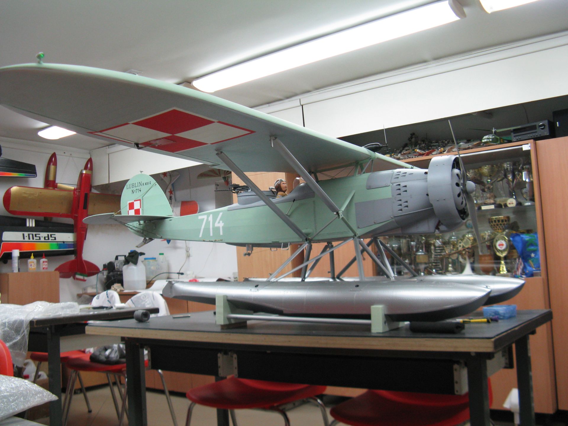

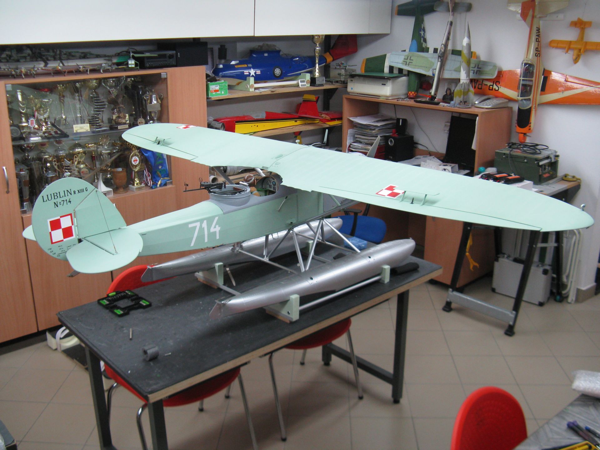

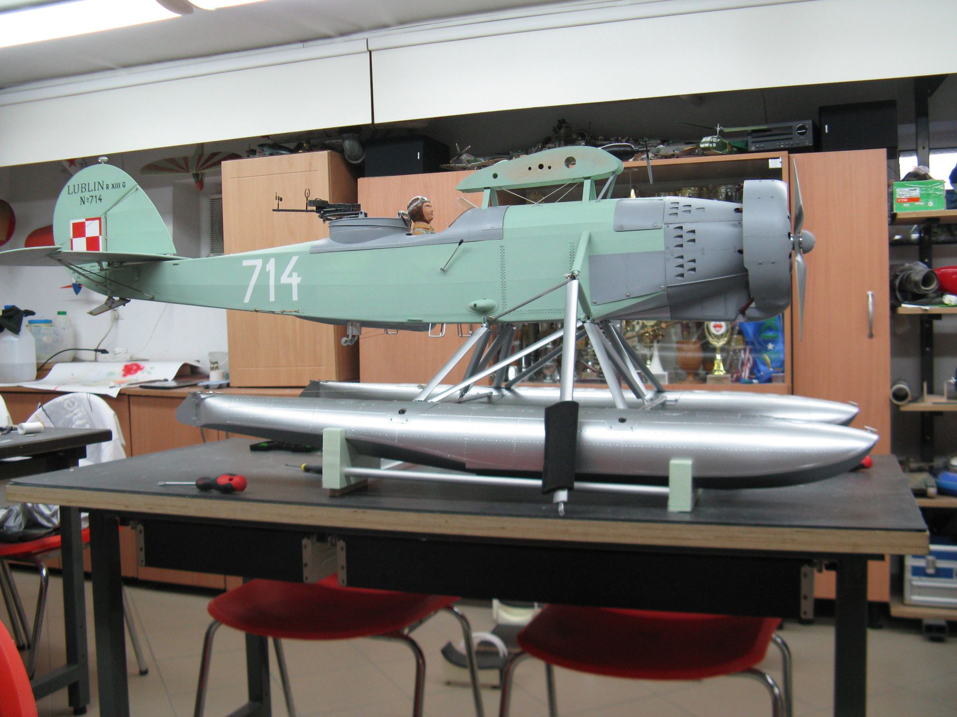

Postawiłem model na pływaki.
r491.jpg [ 285.86 KiB | Przeglądane 9729 razy ]
r492.jpg [ 310.49 KiB | Przeglądane 9729 razy ]
r493.jpg [ 282.28 KiB | Przeglądane 9729 razy ]
r494.jpg [ 287.11 KiB | Przeglądane 9729 razy ]
r495.jpg [ 309.7 KiB | Przeglądane 9729 razy ]
r496.jpg [ 316.55 KiB | Przeglądane 9729 razy ]
PostNapisane: czwartek, 8 czerwca 2023, 09:36
Posty: 1618
Z pływakami wyważenie nie zmieniło się. Ciężar gotowego modelu do lotu ( z pakietami 2x4S 5300 )
to 7500g. Obciążenie powierzchni - 75g/dm. Ciężar samych pakietów to 1110g.
