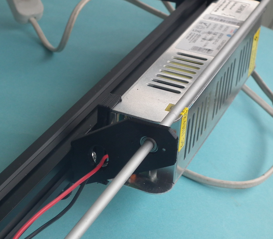

Całość mechanicznie skończona , przynajmniej w części zaplanowanej . Wózki poruszają się cicho i bez luzów .
Okazało się że musiałem podeprzeć wałek napędu osi X , jest delikatna wykonana z aluminium 5 mm .
DSCF9322.JPG [ 397.49 KiB | Przeglądane 4736 razy ]
Podpora spełnia również rolę przepustu dla kabli .
Na zdjęciu widać sposób zamocowania zasilacza ( typowy 60 V ) .
mocowanie.jpg [ 166.02 KiB | Przeglądane 4736 razy ]

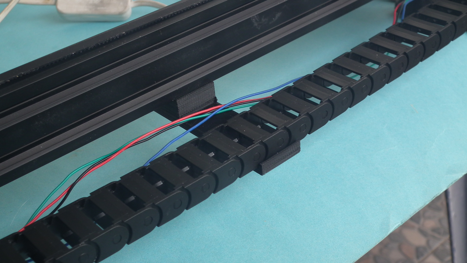

To tyle wstępu . Tak wykonałem zawieszenie kabli .
W wiązkach poprowadziłem zasilanie silników krokowych napędu osi , sterowanie lasera , zasilanie lasera ( silikonowe przewody do silników modelarskich ) oraz przewody wyłączników krańcowych . Dodatkowo rurka do tłoczenia powietrza ( kupiona w sklepie z ładnymi rybkami miała pierwotnie służyć w akwarium ) jest bardzo miękka i elastyczna .
Wszystkie uchwyty i podpory są montowane do elementów wcześniej zamontowanych .
Kable są nie ułożone i zamaskowane przez to lepiej widoczne . Jeszcze bez owijki .

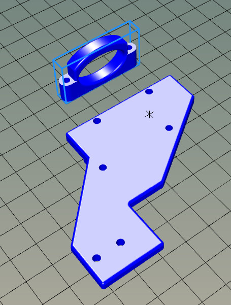

Jeszcze podpora prowadnika kabli .
DSCF9328.JPG [ 912.99 KiB | Przeglądane 4736 razy ]
podpora kabli a.stl [877.62 KiB]
Pobrane 155 razy
Wprawdzie wydaje się że ta podpora jest nie potrzebna , prowadnik sam zachowuje poziom wraz z kablami . Ale z czasem prowadnik może stracić tą właściwość ( ząbki ustalające się wyrobią ) . Miałem to przy wycinarce CNC do styropianu .

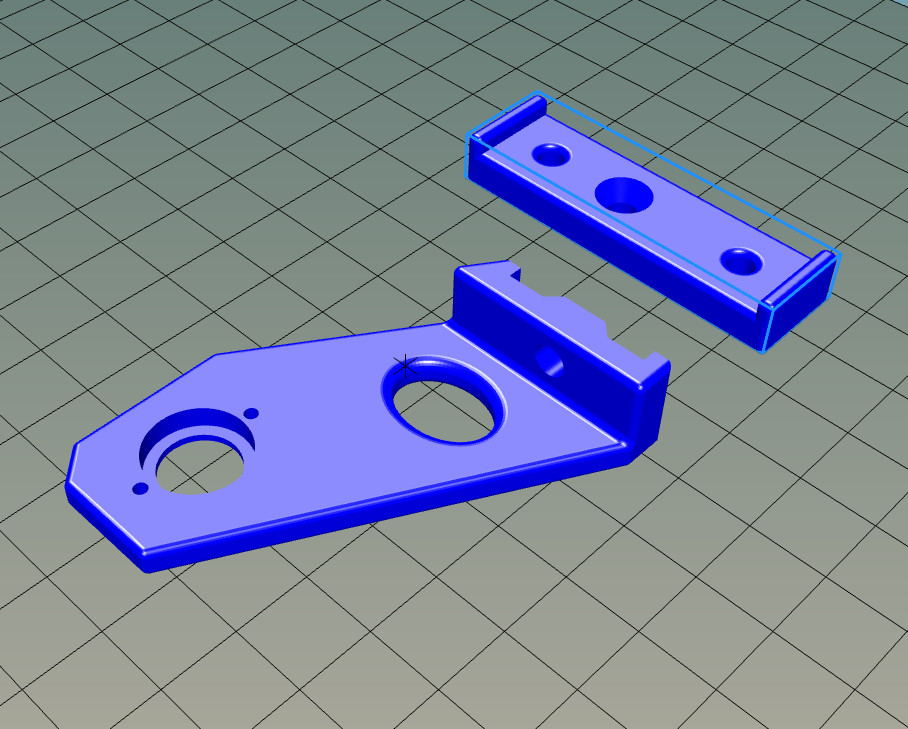

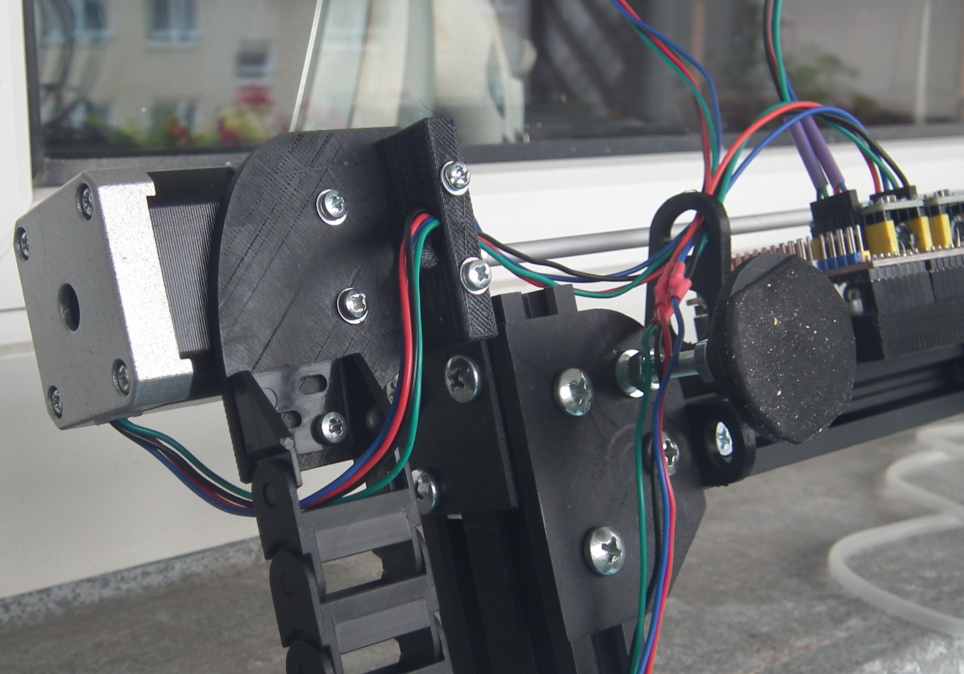

Następny etap uchwyt prowadnika kabli przy silniku osi Y .
DSCF9329.JPG [ 856.88 KiB | Przeglądane 4736 razy ]
Na tym uchwycie wiszą dwa prowadniki kabli . Dodatkowo posiada on osłonę przewodów przed przetarciem przez pasek zębaty .

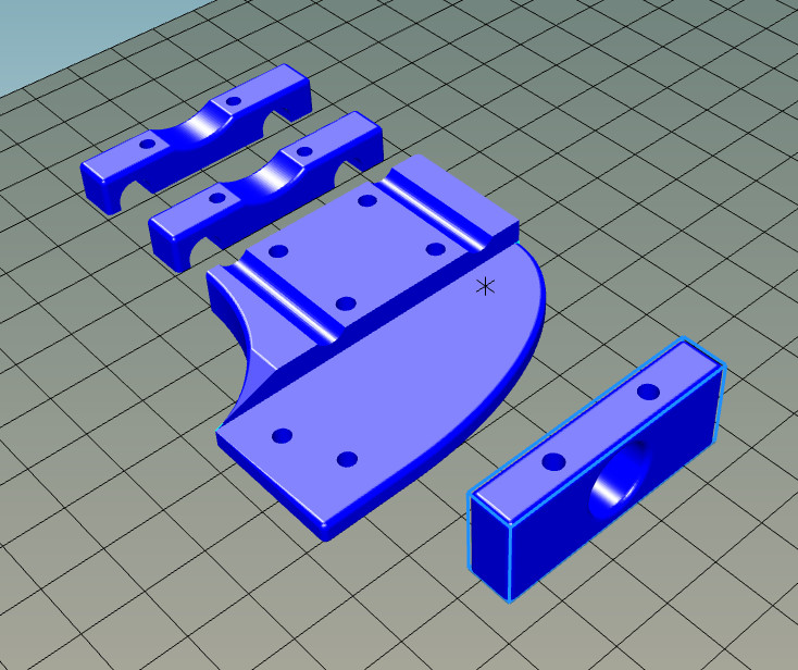

Następnie prowadnik kabli zawieszony jest na dwu rodzajach zawieszek .
DSCF9331.JPG [ 929.08 KiB | Przeglądane 4736 razy ]
uchwyty kabli.jpg [ 177.2 KiB | Przeglądane 4736 razy ]
wieszak toru kablowego a.stl [659.07 KiB]
Pobrane 138 razy
wieszak toru kablowego.stl [890.12 KiB]
Pobrane 152 razy

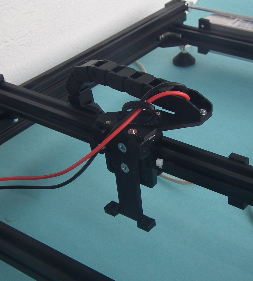

I ostatnia pozycja uchwyt prowadnika przy laserze .
DSCF9332.JPG [ 330.87 KiB | Przeglądane 4736 razy ]
uchwyt przy laserze.jpg [ 89.82 KiB | Przeglądane 4736 razy ]
podpora toru kabli przy laserze.stl [952.13 KiB]
Pobrane 192 razy
uchwyt kabli przy laserze.stl [678.99 KiB]
Pobrane 119 razy
Ten ostatni uchwyt to jeszcze nie wiem czy nie będzie zmieniony , zobaczymy .

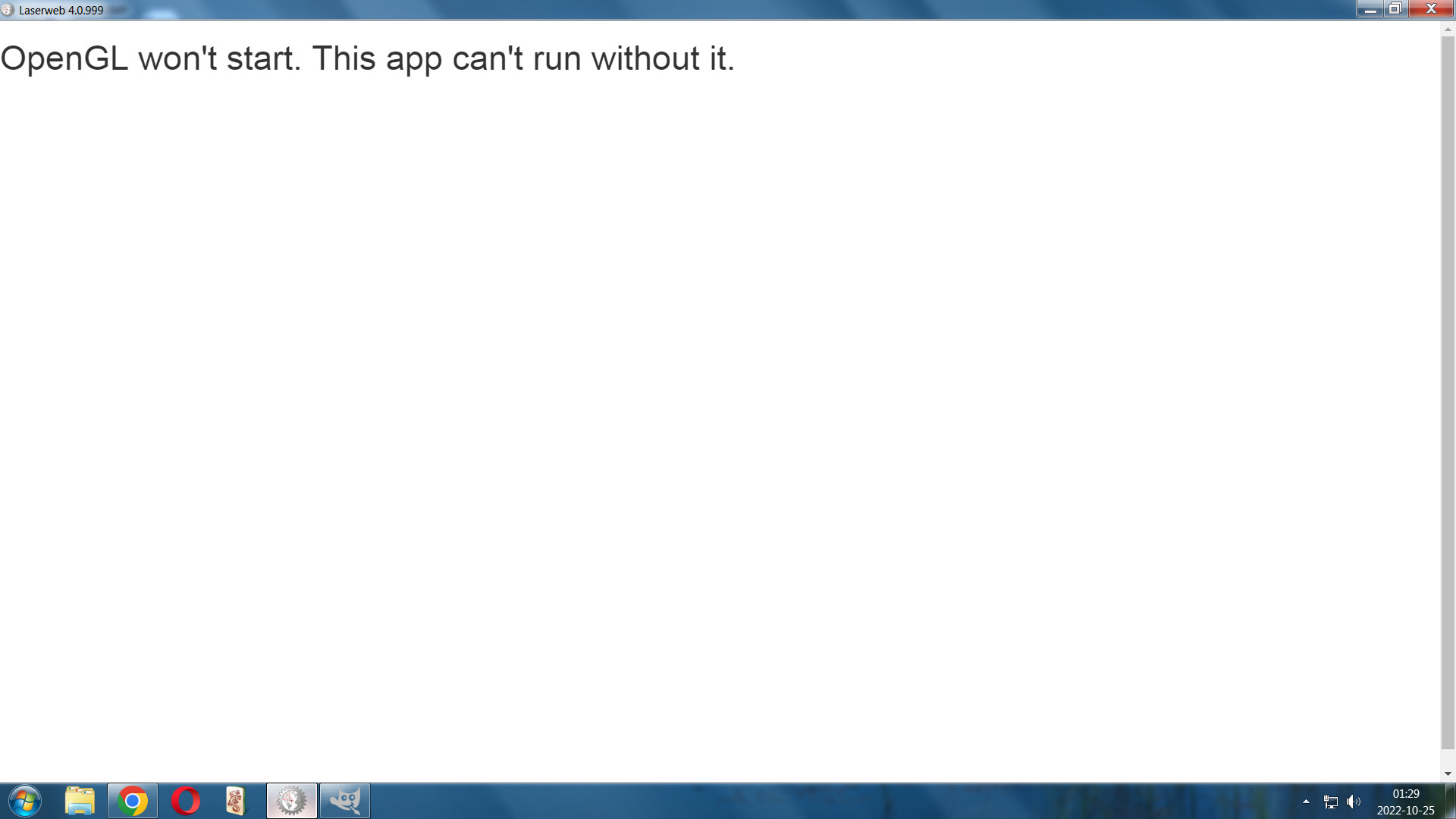

Mam taki problem.
Uruchomiłem LaserWeb a on łobuz pokazał mi i to w " barbarzyńskim języku " coś takiego ;
1.jpg [ 75.58 KiB | Przeglądane 4730 razy ]
I co ja biedny mam teraz zrobić . Czuję się jak opisany przez kolegów " INSPEKTOR " , rozumiem z tego tyle co on .
 Tytuł: Re: 40W wycinarka laserowa
PostNapisane: wtorek, 25 października 2022, 18:15
Brakuje sterowników OpenGL do karty graficznej. Trzeba więc wejść na stronę producenta karty graficznej Intel, AMD czy NVIDIA, wybrać swój system operacyjny i ściągnąć najnowsze sterowniki. Później zainstalować, zrestartować, i działać dalej.

Ja w komputerze nie mam żadnej karty graficznej . Monitor podpięty jest pod płytę główną .
PostNapisane: wtorek, 25 października 2022, 21:05
Masz. Masz. Jest wbudowana w płytę główną
PostNapisane: piątek, 28 października 2022, 14:52
No i wszystko działa , miałeś racje .
