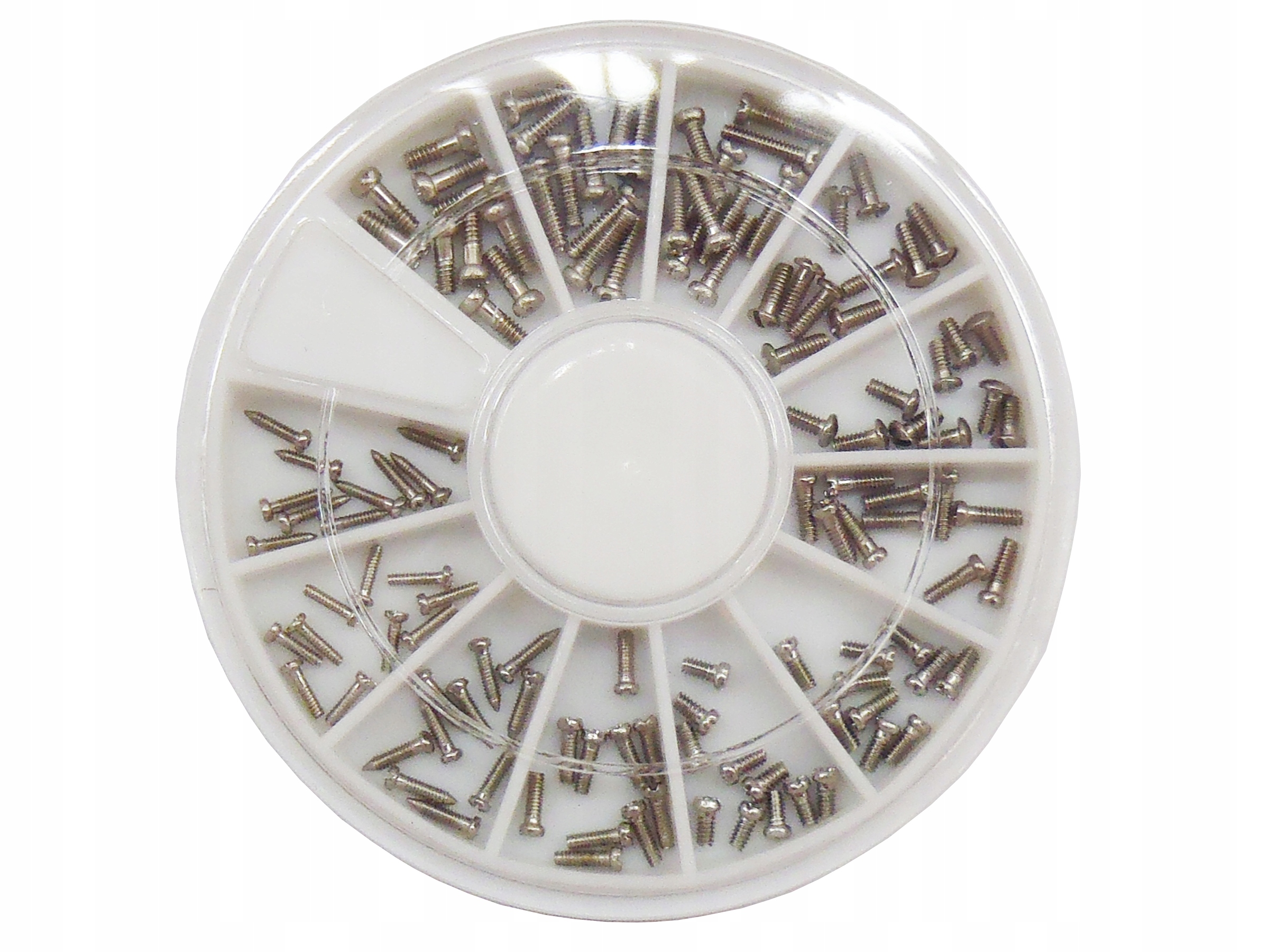

Można za niewielkie pieniadze kupić online zestawy śrubek do okularów :
Np taki:
Sam-Napraw-Okulary-MINI-ZESTAW-SRUBKI-120-szt.jpeg [ 1018.08 KiB | Przeglądane 12021 razy ]
Problemem może być tylko długość. Nic nie piszesz jak długie potrzebujesz?

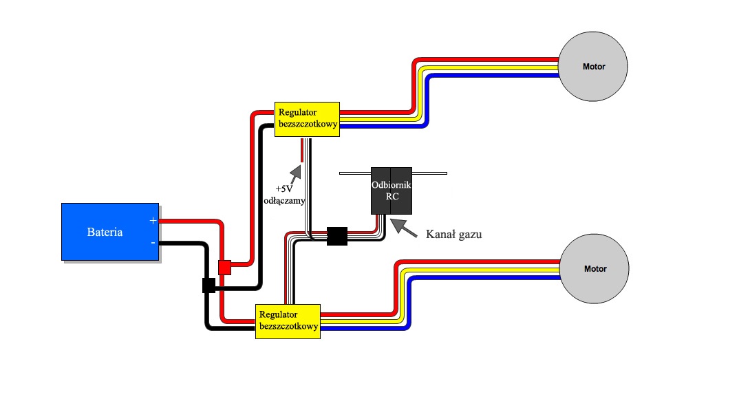

Sterowanie 1 kanałem RC, 2xESC, 1xbateria
2xESC 1xBAT.jpg [ 70.42 KiB | Przeglądane 10289 razy ]
Sterowanie 1 kanałem RC, 2xESC, 2xbateria
2xESC 2xBAT.jpg [ 71.43 KiB | Przeglądane 10289 razy ]

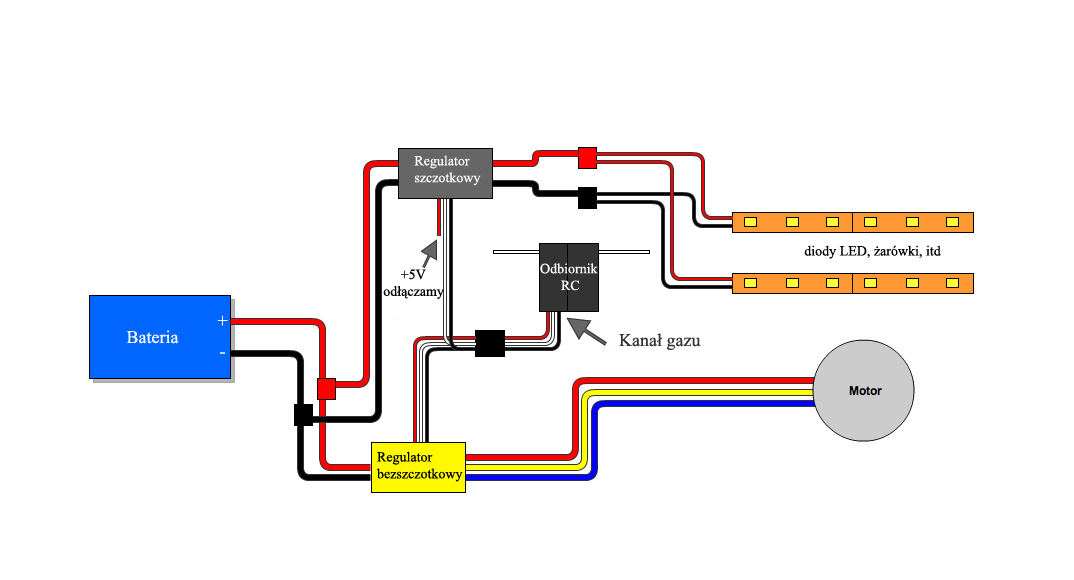

Podobnie rozwiązane; doświetlenie pierścieniem z LEDów do napędu EDF. Czyli diody będą zmieniać jasność w miarę wzrostu obrotów silnika. Taki udawany silnik odrzutowy.
EDF.jpg [ 89.96 KiB | Przeglądane 10289 razy ]
Oczywiście dla powyższych kanałay RC można rozdzielić i podłączyć pod dwa różne. A także dodać 4 kolejne ESC czy 12, kto co lubi.

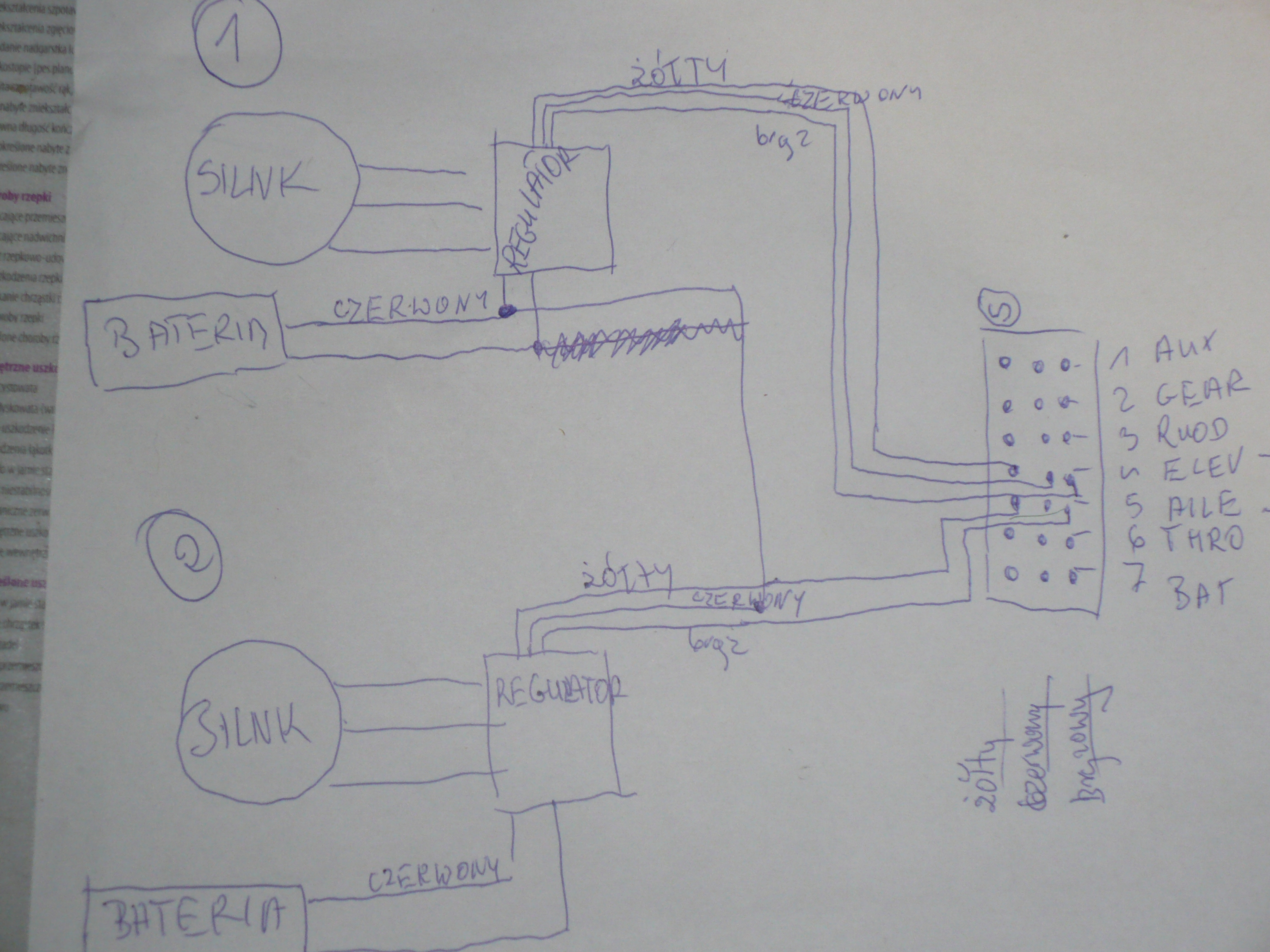

Czy mógł by znawca tematu sprawdzic ten schemat . Jak umiałem tak narysowałem
P1060558.JPG [ 2.66 MiB | Przeglądane 10149 razy ]
 Tytuł: Re: Łopatologicznie
PostNapisane: poniedziałek, 19 kwietnia 2021, 20:49
Jacek tak to powinno być.
P1060558.JPG [ 89.44 KiB | Przeglądane 10143 razy ]
PostNapisane: wtorek, 20 kwietnia 2021, 16:12
Posty: 712
Dziękuję za cierpliwość dla takiego tłuka . Działa :D
