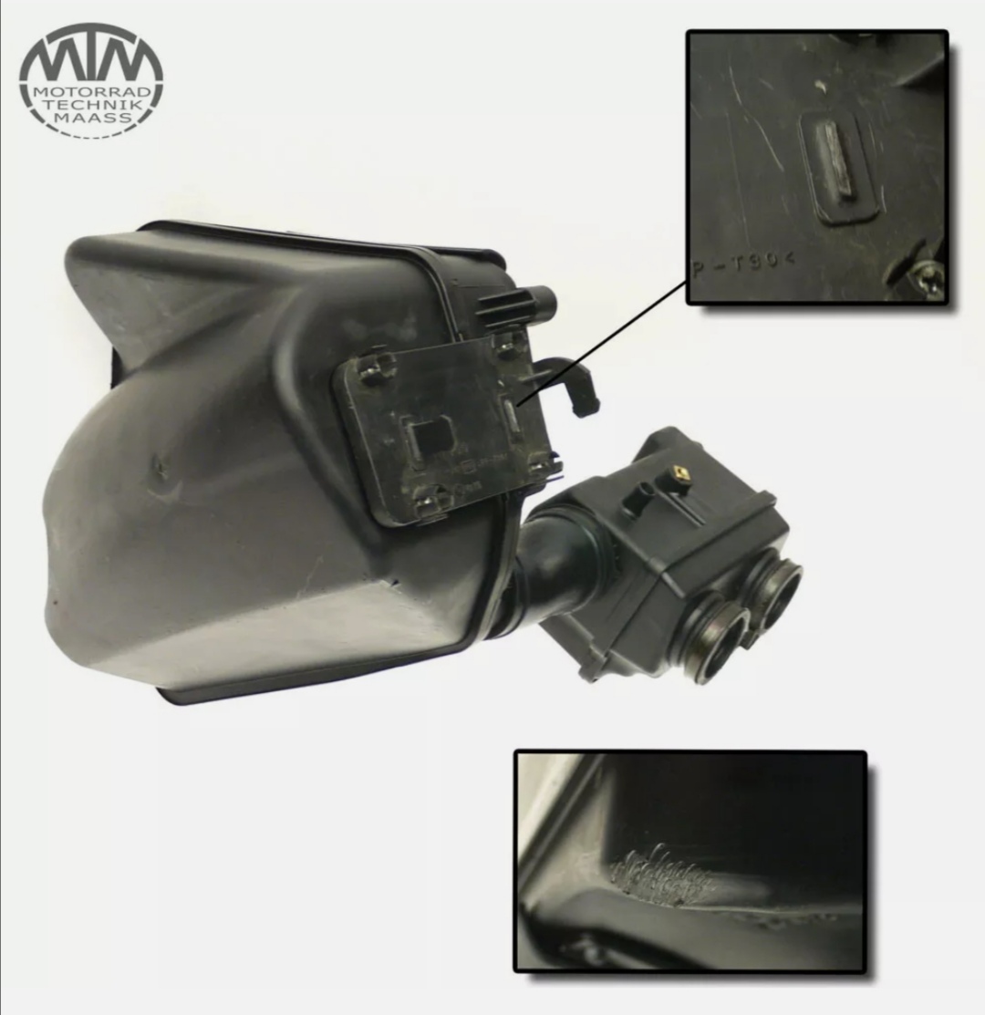

Ja napisałem temat deski rozdzielczej, ale tylko w celu, żebyście mieli obraz tego tworzywa. Każdy bowiem wie o jakie tworzywo chodzi ? Ja chcę kleić pokrywę filtra powietrza w moim Burgmanie, która jest wykonana z tego samego materiału. Gdybym napisał, że chodzi o nią były by pytania co to "za tworzywo?".
Zdjecie? Proszę bardzo:
A dokładnie chodzi o ten urwany język co na zdjęciu (to uchwyt skrzynki bezpieczników) :
Screenshot_20210216_124000.jpg [ 146.47 KiB | Przeglądane 6072 razy ]
Kupienie nowego graniczy z cudem, zresztą cena (całego boxu) !! Nie wiem skąd ? I za co ? Używane na rynku wtórnym - wszystkie połamane.

A jak by w środek wkleić, wtopić lub nawiercić i w to miejsce dać kawałki drucika do wzmocnienia.

Takie coś to tak jak pisze tomtech wzmacniałbym siateczką stalową wtopioną lutownicą. Ale to paskudne miejsce na klejenie. Max obciążone. Każde klejenie poza przetopieniem puści. No chyba, że są kleje których jeszcze nie używałem. :)

Z tego co widzę, to ten element można zdemontować. Od spodu 2 otwory, w "języku" również, i skręcić smarując acetonem miejsce łączenia. Wygląda to na ABS, więc aceton powinien to "nadtopić", a wkręty ustabilizują.

Tak Artur. To dekielek rozmontowywalny (cztery wkręty) pod którym jest filtr powietrza. Ale twój sposób klejenia nie wypali. Ten urwany "lizak" ma może ze 2 mm grubości. Gdzie tam wiercić?

Gdyby to był ABS skleiłbyś bez problemu, podejrzewam że jest to jakieś tworzywo "tłuste" typu polietylen,
czyli generalnie wszystko od niego odpada. Naprawiam takowe rzeczy wśród znajomych, po pierwsze
mocno przecieram ACETONEM, miejsce klejenia przecieram papierem ściernym, przed samym klejeniem miejsce traktuje PRIMEREM.
z zestawu firmy TECNICOL: https://sklep.prokent.pl/klej-do-plasti ... icqll.html
Teraz rzecz najistotniejsza, samo klejenie wzmacniam zazwyczaj prętami węglowymi, w tym przypadku wywierciłbym 2 - 3 otworki 1,2 mm
poprzez ten język ( da się ) i wprowadził tam te pręciki. Czasami na miejsce klejenia nakładam kawałek tkaniny szklanej i całość zalewam CA,
zależy od tego co naprawiam itd.
