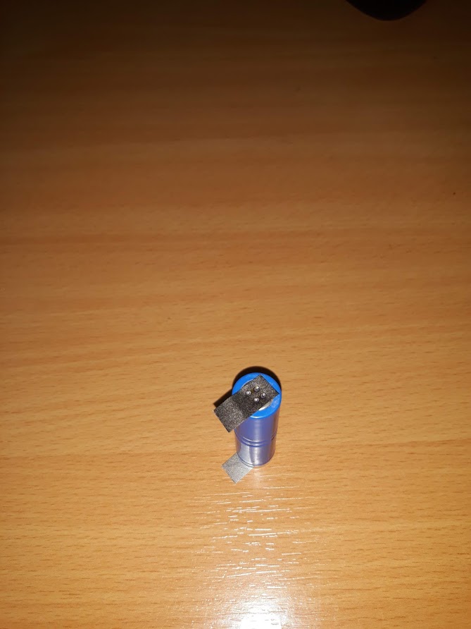

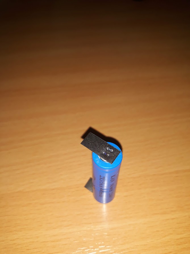

:) Wniosek był trafny, wymieniłem uzwojenie wtórne na 25mm2, wlazły 4 zwoje, na wyjściu mam teraz 4,13V, czasy tak jak wyżej czyli Preimpuls = 10ms, Czas przerwy=50ms, Czas zgrzewu=80ms - zgrzewy wychodzą idealnie przy blaszce 0,2mm niklowanej, dodatkowo dodam że przy węższym rozstawie w sond czas zgrzewu muszę obniżać do 50ms ponieważ przy poprzednim wypala dziury.
20200922_180036.jpg [ 67.46 KiB | Przeglądane 21701 razy ]
20200922_180027.jpg [ 39.91 KiB | Przeglądane 21701 razy ]

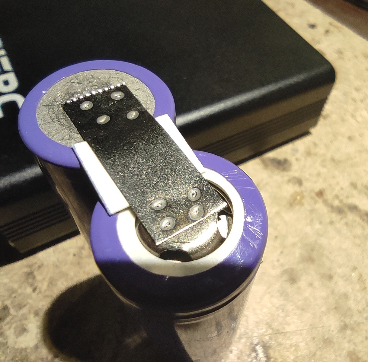

Gdy ktoś zgrzewa ogniwa okazjonalnie, a nie seryjnie, to coś takiego fajnego wyhaczyłem na Ali: Bifrc DH20 Pro Handheld DIY zgrzewarka punktowa Mini
A tak zgrzewa:
zgrzew.jpg [ 242.21 KiB | Przeglądane 19609 razy ]
