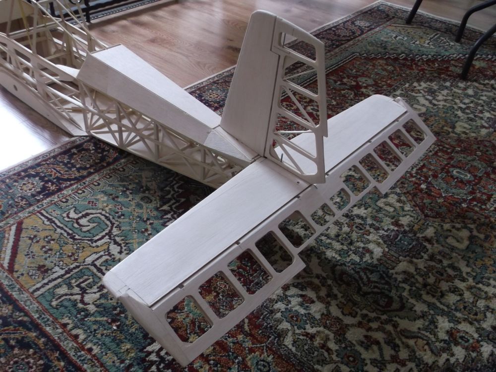

Przymiarka stateczników
DSCF4960.JPG [ 189.15 KiB | Przeglądane 18944 razy ]
DSCF4962.JPG [ 211.95 KiB | Przeglądane 18944 razy ]

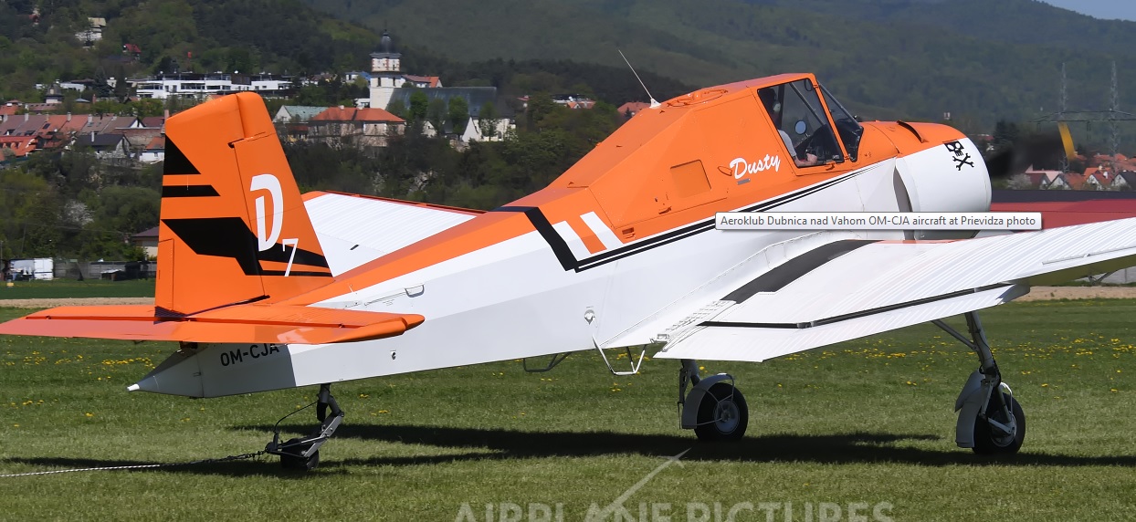

Im dłużej trwa budowa, tym bardziej zastanawiam się nad zmianą wersji.
Po głowie chodzi mi wersja do której ten samolot został stworzony, czyli rolnik.
Wersja "Dusty" biało- pomaranczowa z czarnymi dodatkami też wygląda fajnie. Ma jeden duży zbiornik bez rurek do oprysku, co jest plusem gdyż nie ma co uszkodzić. W programie lotu np. zamiast lotu po trójkącie zrobic zrzut, co chyba jest łatwiejsze a na pewno bardziej widowiskowe. Niestety decyzję muszę podjąć już teraz bo są spore różnice w obrębie kabiny.

To musisz rozważyć co jest lepiej punktowane, bo narobić się i uzyskać mniej punktów od sędziów to chyba nie warto.

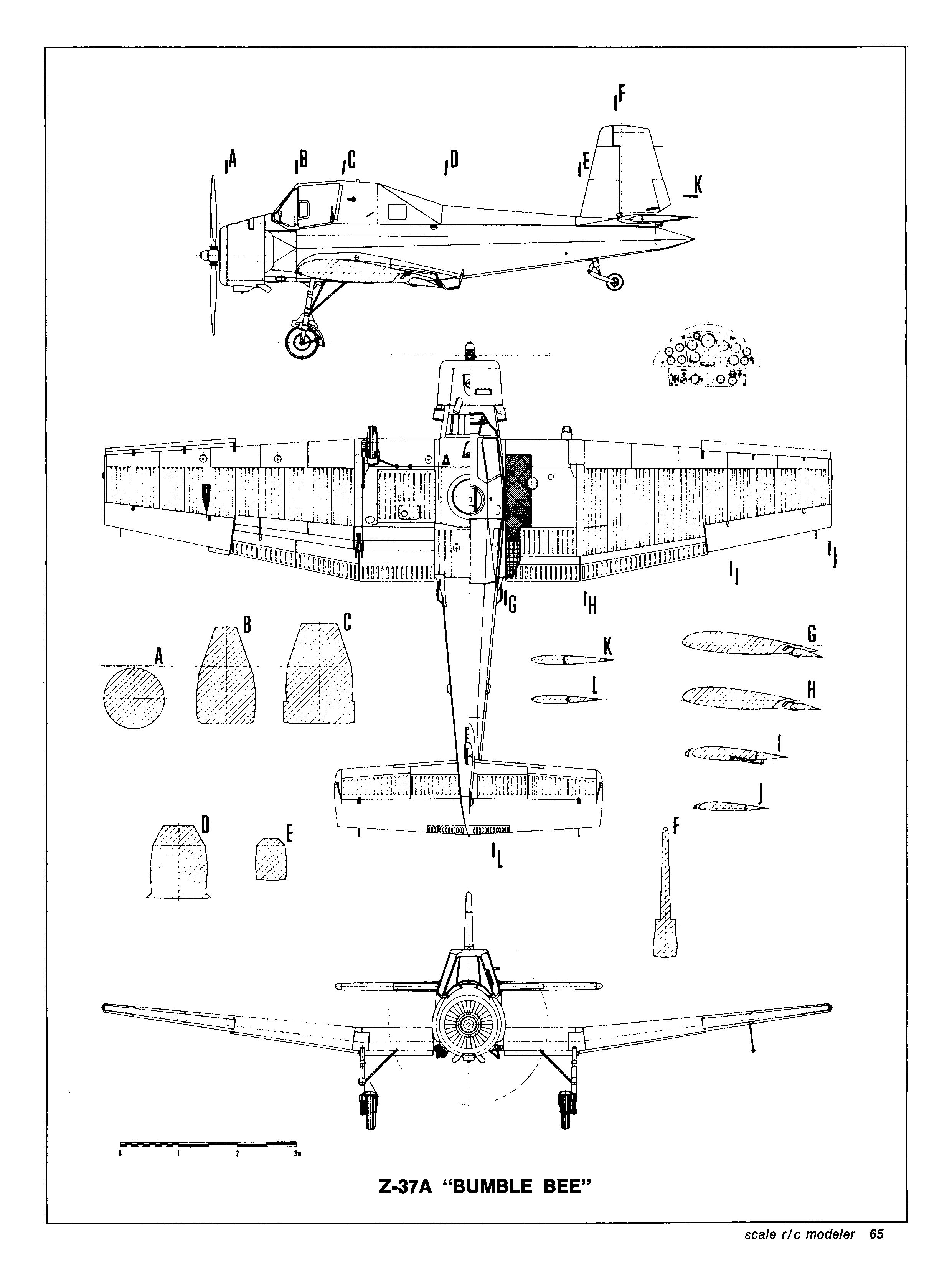

Budowa na krótko wstrzymana, ale może ktoś wie skąd pochodzą te rzuty?
DreiseitenCmelak.JPG [ 72.5 KiB | Przeglądane 18192 razy ]
zlin37.jpg [ 25.56 KiB | Przeglądane 18192 razy ]
Ten ostatni to z jakiejś ruskiej strony.
Potrzebne do dokumentacji.

PostNapisane: niedziela, 24 września 2017, 07:34
Pierwszy np. stąd http://www.airworld.online.de/deutsch/M ... Seite1.htm
a drugi tu http://www.airwar.ru/other/draw3/zlin37.html
tzn. nie wiem, że stąd ale tu je znalazłem szukając obrazem :)

Posty: 466
Pierwszy niewiem, drugi z czeskiego czasopisma Letectvi , chyba tak to się pisze.

 Tytuł: Re: Zlin z-37 cmelak
PostNapisane: niedziela, 24 września 2017, 14:40
taki sam jak wyżej,ale z czasopisma Scale RC Modeler 08-1983
Zlin Z-37 Cmelak Scale RC Modeler 08-1983.jpg [ 639.89 KiB | Przeglądane 18122 razy ]

PostNapisane: niedziela, 24 września 2017, 14:48
Posty: 508
Lokalizacja: Płock
Wielkie dzięki, o to chodziło.

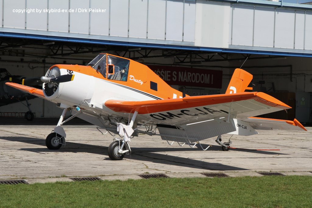

Po krótkiej przerwie wracam do budowy. Nastąpiła mała zmiana projektu. Model będzie w dwóch wersjach rolniczych.
Będzie z oprzyrządowaniem do oprysku lub zrzutu środka, w zależności czy start z trawy czy betonu.

Muszę rozwiązać mały problem.
O ile zrzut środka to nie problem to jak rozwiązać rozpylenie środka przez te rurki?
Nie chciałbym stosować jakiejś pompki bo to dodatkowa waga.
Metoda grawitacyjna nie wchodzi chyba raczej w grę.
Macie jakieś pomysły?
Taranis 9XD
PostNapisane: środa, 8 listopada 2017, 23:16
Włóż balonik/zbiorniczek do kadłuba połączony z "rurkami" rurką. [Z bocznikiem do pompowania.]
Otwarcie zaworka podaje ciśnienie do systemu środka opryskującego.
