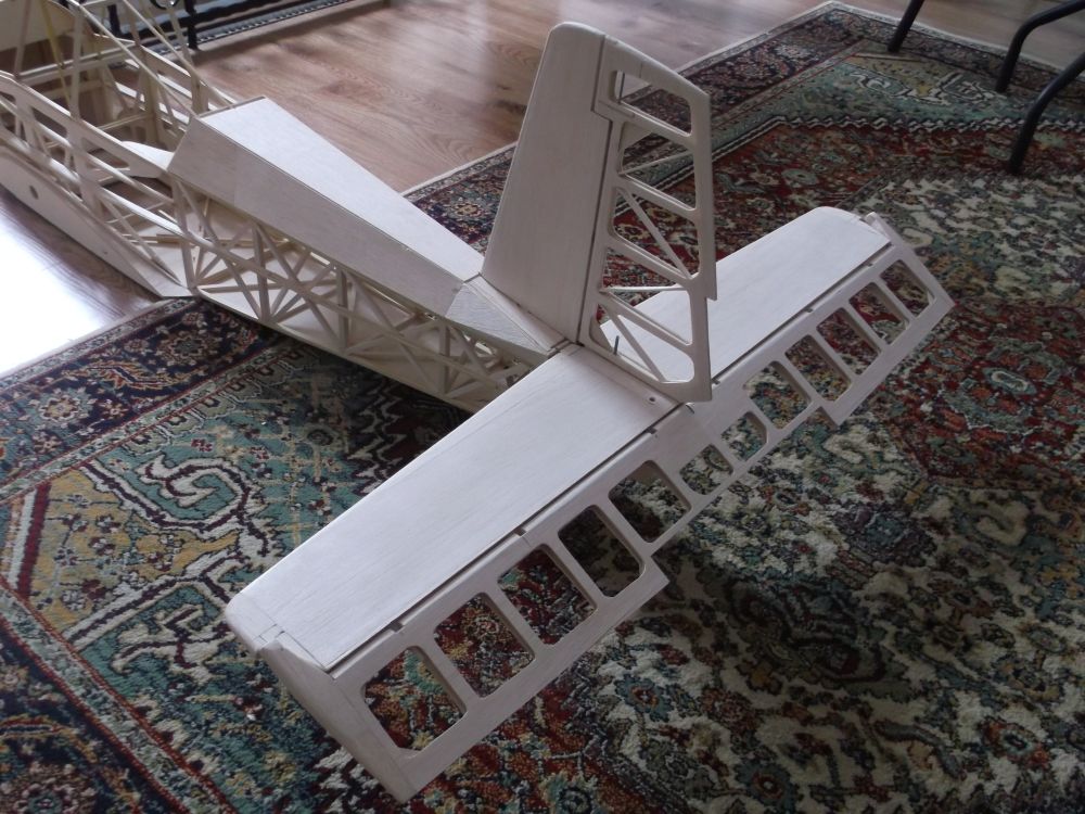

 Tytuł: Re: Zlin z-37 cmelak
PostNapisane: środa, 26 kwietnia 2017, 10:44
Posty: 508
Lokalizacja: Płock
Przymiarka stateczników
DSCF4960.JPG [ 189.15 KiB | Przeglądane 18906 razy ]
DSCF4962.JPG [ 211.95 KiB | Przeglądane 18906 razy ]

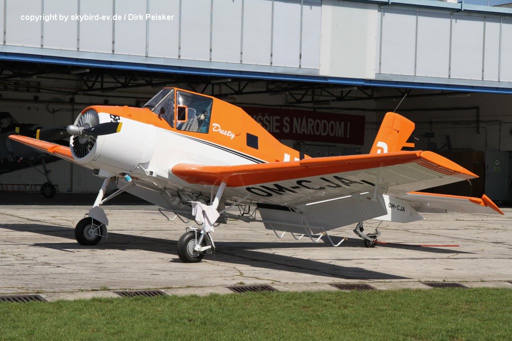

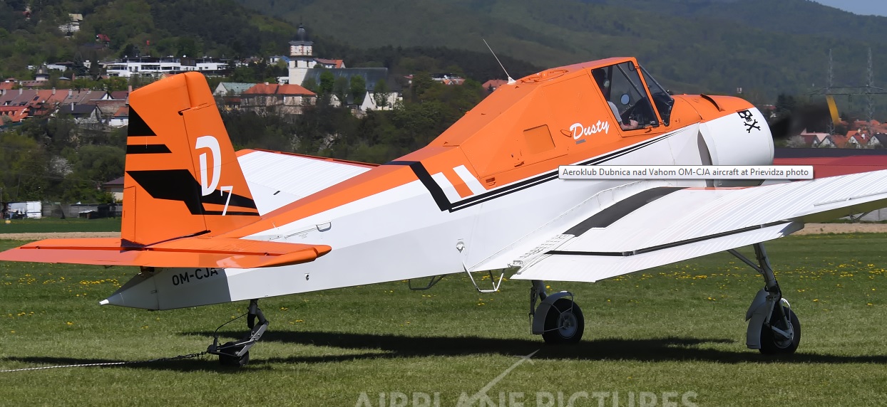

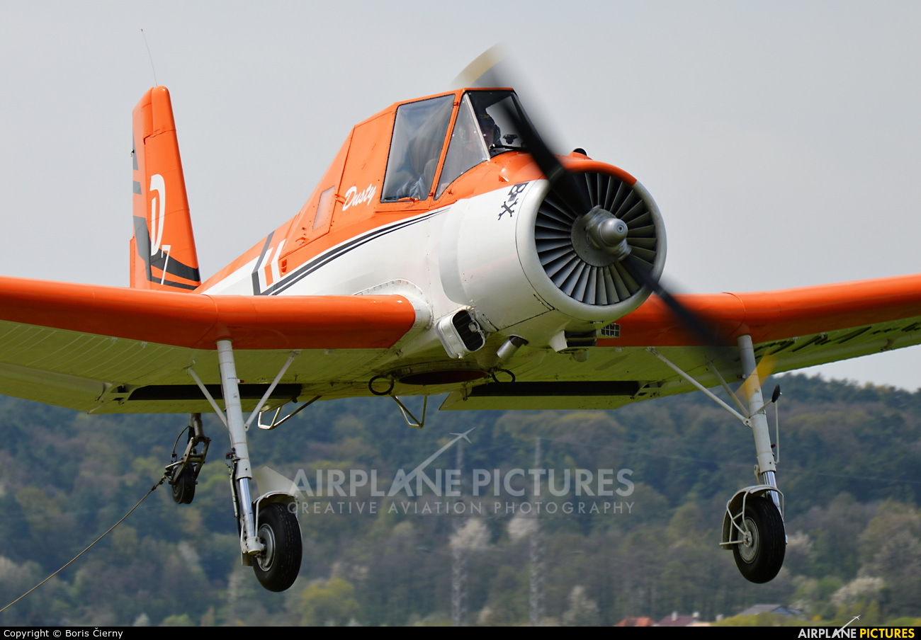

Im dłużej trwa budowa, tym bardziej zastanawiam się nad zmianą wersji.
Po głowie chodzi mi wersja do której ten samolot został stworzony, czyli rolnik.
Wersja "Dusty" biało- pomaranczowa z czarnymi dodatkami też wygląda fajnie. Ma jeden duży zbiornik bez rurek do oprysku, co jest plusem gdyż nie ma co uszkodzić. W programie lotu np. zamiast lotu po trójkącie zrobic zrzut, co chyba jest łatwiejsze a na pewno bardziej widowiskowe. Niestety decyzję muszę podjąć już teraz bo są spore różnice w obrębie kabiny.
PostNapisane: niedziela, 7 maja 2017, 14:40
To musisz rozważyć co jest lepiej punktowane, bo narobić się i uzyskać mniej punktów od sędziów to chyba nie warto.

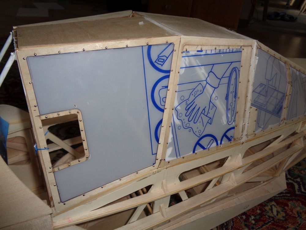

PostNapisane: wtorek, 16 maja 2017, 14:08
Posty: 508
Lokalizacja: Płock
Kabina dostała oszklenie, wymaga jeszcze trochę dopracowania.

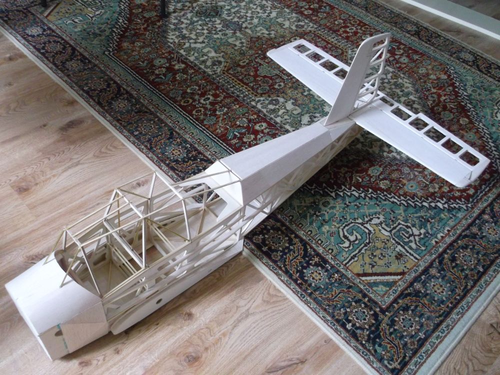

Zmiana wersji zmusiła do przerobienia kabiny, zniknęło tylne oszklenie.
27.jpg [ 149.15 KiB | Przeglądane 17659 razy ]
28.jpg [ 146.03 KiB | Przeglądane 17659 razy ]
Po wykonaniu laminatowych kieszeni na rurę dżwigara, można już pomału montować skrzydła.
Na początek centropłat.
30.jpg [ 169.61 KiB | Przeglądane 17659 razy ]
31.jpg [ 200.75 KiB | Przeglądane 17659 razy ]
