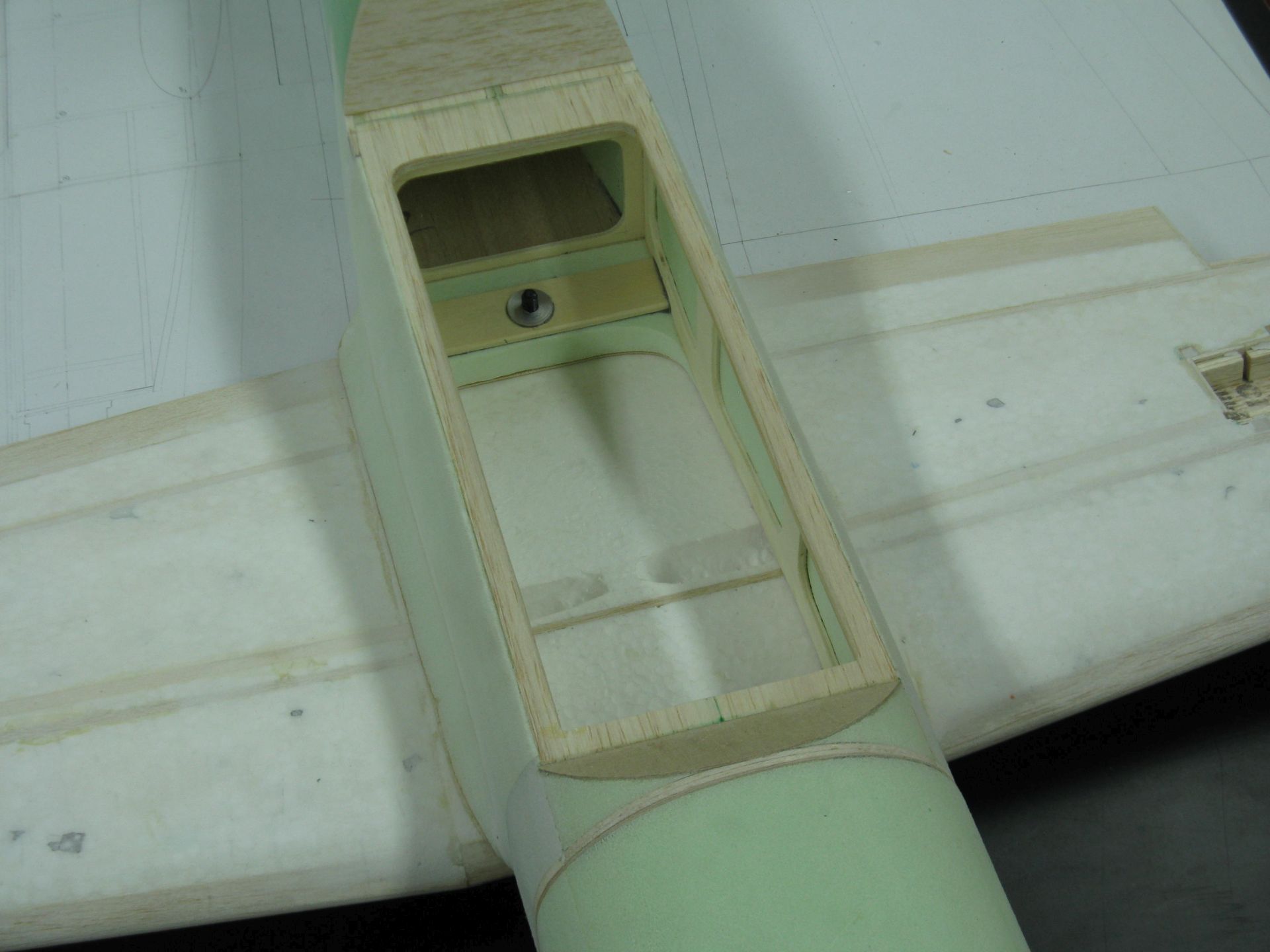

Najpierw mocowanie skrzydła. :mrgreen:
IMG_3144.jpg [ 169.2 KiB | Przeglądane 19517 razy ]
IMG_3145.jpg [ 158.14 KiB | Przeglądane 19517 razy ]
IMG_3146.jpg [ 174.78 KiB | Przeglądane 19517 razy ]
IMG_3147.jpg [ 171.77 KiB | Przeglądane 19517 razy ]

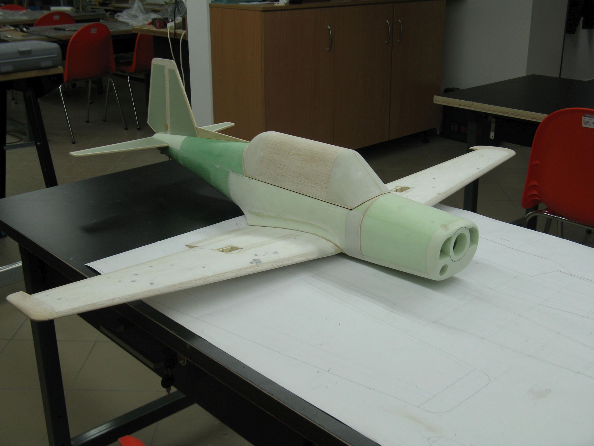

Zacząłem oklejanie, ale zrezygnowałem z bibułki na rzecz papieru japońskiego.
IMG_3150.jpg [ 201.96 KiB | Przeglądane 19379 razy ]

No to bibułka skreślona :!:
 Tytuł: Re: PZL M-4 Tarpan
PostNapisane: czwartek, 7 stycznia 2016, 21:47
Pozostał jednak tradycyjny materiał :)
PostNapisane: piątek, 8 stycznia 2016, 08:10
Na to wygląda. Bibułka niestety nie daje się układać tak jak chciałem.Małe i proste powierzchnie nie stanowią problemu, ale jak chciałem okleić skrzydło dużym arkuszem, to poległem :mrgreen:. Bibułka jak dostanie wilgoci od lakieru, momentalnie fałduje się i za cholerę nie da się tego wyprostować. Japonka jest w użyciu przyjaźniejsza 8-)
