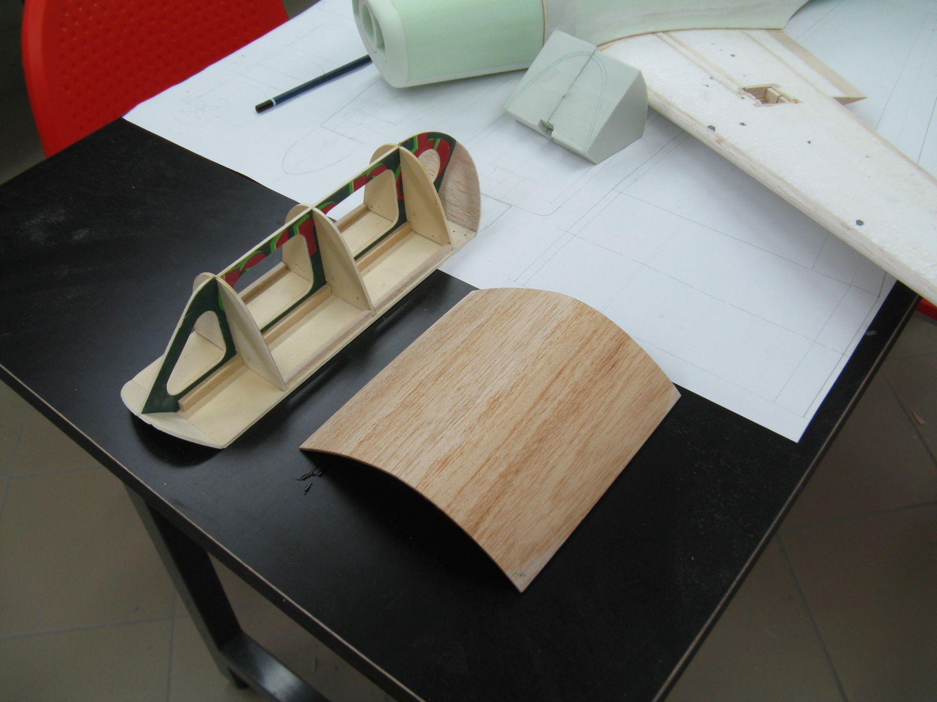

Ponieważ Tarpan ma dość "dorodną" kabinę, wypadałoby zrobić ją przezroczystą. W związku z tym, na warsztat wziąłem kopyto do tłoczenia kabinki. Stelaż wykonałem ze sklejki owocówki, środek okleiłem twardą balsą 2mm, a przód i tył to klocki styrodurowe, które po wyschnięciu zostaną obrobione do odpowiedniego kształtu.
IMG_3129.jpg [ 215.72 KiB | Przeglądane 19611 razy ]
IMG_3130.jpg [ 197.48 KiB | Przeglądane 19611 razy ]
IMG_3131.jpg [ 209.86 KiB | Przeglądane 19611 razy ]
IMG_3132.jpg [ 216.02 KiB | Przeglądane 19611 razy ]
IMG_3133.jpg [ 300.99 KiB | Przeglądane 19611 razy ]

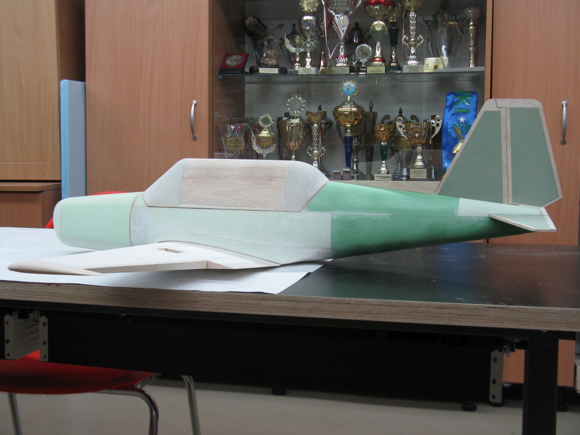

Zacząłem oklejanie, ale zrezygnowałem z bibułki na rzecz papieru japońskiego.
IMG_3150.jpg [ 201.96 KiB | Przeglądane 19355 razy ]
 Tytuł: Re: PZL M-4 Tarpan
PostNapisane: czwartek, 7 stycznia 2016, 21:26
No to bibułka skreślona :!:
PostNapisane: czwartek, 7 stycznia 2016, 21:47
Pozostał jednak tradycyjny materiał :)
PostNapisane: piątek, 8 stycznia 2016, 08:10
Na to wygląda. Bibułka niestety nie daje się układać tak jak chciałem.Małe i proste powierzchnie nie stanowią problemu, ale jak chciałem okleić skrzydło dużym arkuszem, to poległem :mrgreen:. Bibułka jak dostanie wilgoci od lakieru, momentalnie fałduje się i za cholerę nie da się tego wyprostować. Japonka jest w użyciu przyjaźniejsza 8-)
PostNapisane: piątek, 8 stycznia 2016, 10:13
Czy gruntowałeś skrzydło EsyKotem i nakładałeś japonkę, czy tylko przesączałeś "z zewnątrz" tak jak pokrywa się cellonem?
PostNapisane: piątek, 8 stycznia 2016, 10:40
Skrzydło gruntowałem, ale resztę oklejałem bez gruntu. Też idzie dobrze, może nawet lepiej, bo nie przykleja się przypadkowo. 8-)
PostNapisane: piątek, 8 stycznia 2016, 11:53
Dzięki, czyli powrót do tradycji.
PostNapisane: piątek, 8 stycznia 2016, 18:42
Oklejenie modelu podniosło wagę o 65g. (493g. po oklejeniu - 428g. przed oklejeniem)
