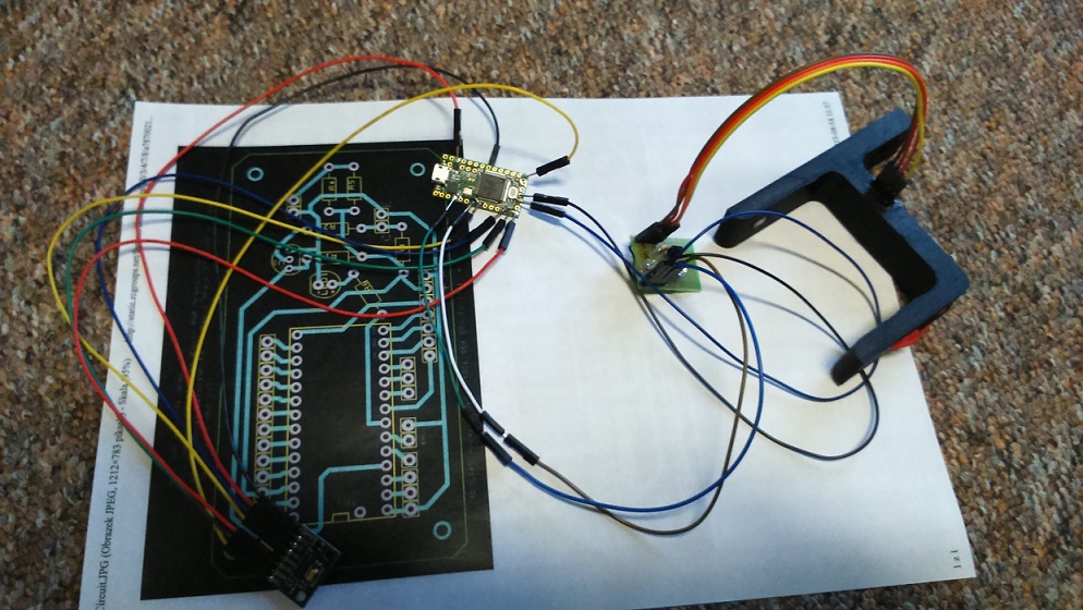

 Tytuł: Re: Wyważarka idealna - zróbmy ją razem :)
PostNapisane: czwartek, 1 października 2015, 08:14
Posty: 408
Lokalizacja: Wwa
wychodzi na to ze obwody działają
teraz trzeba się pobawić w kalibracje etc.
balancer_pcb1.jpg [ 214.63 KiB | Przeglądane 27796 razy ]
balancer_pcb2.jpg [ 270.08 KiB | Przeglądane 27796 razy ]
Pozdrawiam, Adam

Posty: 408
Lokalizacja: Wwa
no to gotowe, działa
potencjał niesamowity
teraz jeszcze kwestia dopracowania softu, pobawienie się ustawieniami itp.
rig.jpg [ 269.48 KiB | Przeglądane 27746 razy ]
Pozdrawiam, Adam
PostNapisane: poniedziałek, 5 października 2015, 15:06
Posty: 6478
A kiedy ocena efektów praktycznych?
PostNapisane: poniedziałek, 5 października 2015, 20:38
Posty: 408
Lokalizacja: Wwa
Może być i teraz bo pierwsze "przebiegi" mam za sobą.
Na pierwszy rzut zrobiłem wyważanie silnika. Nazywa się to 4 point balancing gdyż wykonujemy 4 "przebiegi".
Zaznaczamy sobie na silniku 3 punkty referencyjne (co 120 stopni). Uruchamiamy przebieg silnika do wywżania (1 przebieg) (możemy popatrzeć wtedy jaka jest magnituda), montujemy/przyklejamy obciążnik w 1 punkcie (2 przebieg) w drugim i trzecim.
Następnie dostajemy obraz jak się siły (niezrównoważenie) układa.
Dodajemy obciążenie w wyliczonym punkcie i .... sprawdzamy magnitude. Jeżeli trafiliśmy z obciążeniem to cieszymy się pięknie wyważonym silnikiem. Jak nie, robimy korekty masy.
Podobnie ze śmigłami przy czym tutaj dochodzi jeszcze kwestia łopaty referencyjnej i wymaga to trochę dostrojenia w zależności (to moje wnioski) od wielkości silnika/śmigła (więc i amplitudy drgań) itp.
Pozdrawiam, Adam
PostNapisane: poniedziałek, 5 października 2015, 22:47
Posty: 6478
A jeśli po takim wyważeniu odkręcisz silnik zupełnie od ustrojstwa, przykręcisz ponownie i uruchomisz cykl ponownie, to co pokaże?
Level 2 to obrót silnika o 90 stopni w czasie przykręcania.
PostNapisane: poniedziałek, 5 października 2015, 23:39
Posty: 408
Lokalizacja: Wwa
co masz na myśli ?
Podczas wyważania silnika pozycja referencyjna jest umowna. Ważne jest aby sobie zaznaczyć punkty co 120 stopni do późniejszych mas odniesienia. Odpowiadając - zostanie pokazana taka sama magnituda drgań jak w pierwszej pozycji.
Pozdrawiam, Adam
