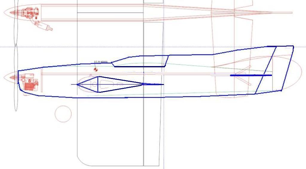

ED: wydaje mi się, że przesunąłeś w przód statecznik poziomy.
Sprawdzone proporcje zapewniają, że model ładnie i płynnie kreśli figury.
SP za blisko skrzydła na to nie pozwoli. Tak się robi w kombatach, choć teraz to już chyba tylko latających skrzydeł tam używają.
Brawo za spostrzegawczość, tak masz rację robiłem prinstcreena w trakcie modyfikacji (poszerzenia) kadłuba i statecznik "ucik", a ja to zauważyłem ale trochę później. :mrgreen:

Prace w toku na pierwszy ogień statecznik poziomy ze sterem wysokości rozpiętość ponad 80 cm
Przy modelach akrobacyjnych na uwięzi ważne jest, by model nie rozpędzał się za bardzo w locie. Dlatego stosuje się grube profile w skrzydłach i...w stateczniku poziomym :mrgreen: . Tej wielkości statecznik (800mm) powinien mieć grubość ok. 16-18mm aby mieć wystarczający opór i co ważne - wytrzymałość. Przy ostrych zwrotach w figurach kwadratowych i trójkątnych, obciążenia konstrukcji są koszmarnie duże, cienki statecznik może się złożyć mimo oklejenia go balsą 2mm. Proponowałbym wykonanie nowego (sam statecznik bez sterów) z balsy 12-14mm i oklejenie dwustronne miękką 1,5mm. Stery mogą mieć 8mm i miękkie pokrycie.
 Tytuł: Re: "Pierwszy" model CL
PostNapisane: wtorek, 18 listopada 2014, 13:31
Jest dokładnie tak jak pisze Krzysztof, stąd było moje pytanie o statecznik, na które nie odpowiedziałeś Adam.

Krzyś dzięki. Zastosuję się do rady. Szkoda trochę wloźonej balsy ale co poradzić. Zawsze mam kłopot z doborem odpowiednich materiałów ot małe doświadczenie jeszcze.
Ponieważ sciąłem na listwy całą deskę to pytam czy klapy mogę zrobić właśnie z nich. Pokrycie tylko folią.

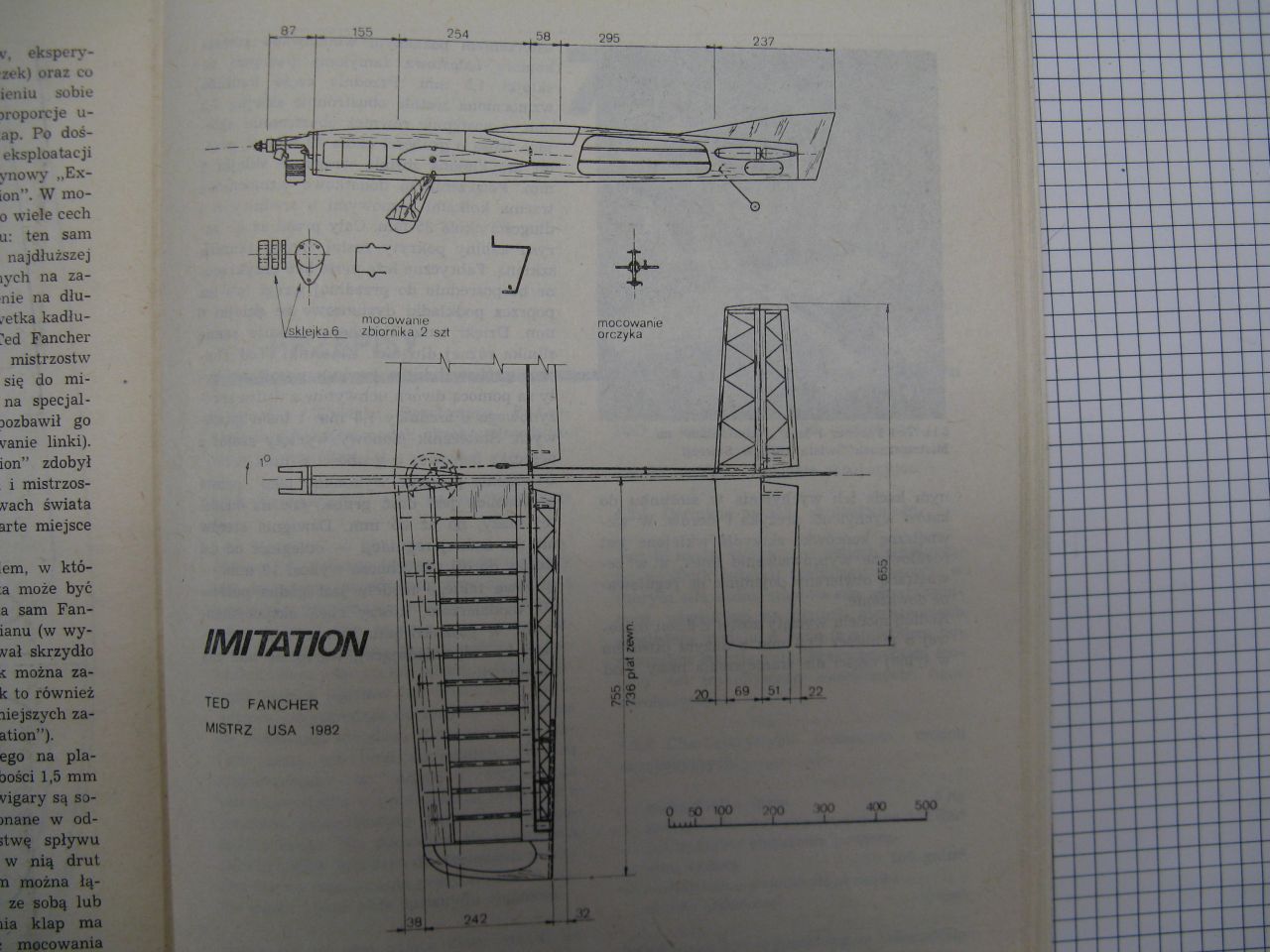

Adam, żebyś nie błądził niczym dziecko we mgle ;) , powiem Ci jak ja to robiłem. Zanim narysowałem swój model, najpierw przeanalizowałem kilka planów modeli mistrzowskich wykonanych przez liczących się zawodników na świecie. Po porównaniu ich proporcji i "wyciągnięciu średnich" rysowałem swój model, który właściwie był składową tych kilku modeli. Niemniej zawsze miałem jakiegoś faworyta, który był konstrukcją wiodącą. Ponieważ dla mnie autorytetem w dziedzinie modeli akrobacyjnych na uwięzi był trzykrotny Mistrz Świata amerykanin Les McDonald, przeto za wzór wziąłem jego model Stiletto i na jego bazie zrobiłem własny, trochę zmodyfikowany. Co prawda były to wczesne lata 80-te, ale nawet teraz oglądając zdjęcia z zawodów F2B niejednokrotnie widzę Stiletto żywcem wykonane z planów McDonalda, a konstrukcja ma już przeszło 30 lat! Masz tu parę zdjęć planów modeli akrobacyjnych i moje dwa stare akrobaty robione na wzór Stiletto.

Przyjrzyj się Waść zdjęciu IMITATIONA.
Rzut boczny kadłuba oraz obrys statecznika poziomego ;)
Moja wypocina oprócz obrysu skrzydła i kadłuba zamiast deska, przestrzenny, jest tylko o 27% większa.
Pozostałych proporcji starałem się pilnować, no tak w miarę ;)
