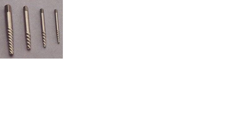

Jeżeli pieroństwo to hamerykańskie jest to może polać coca-colą. Czasem mam takie zagwozdki w pracy na dole, na kopalni i po użyciu coca-coli gwint puszcza.
Może takie cóś pomoże?
wyciągacz.jpg [ 30.04 KiB | Przeglądane 4197 razy ]
Pozdrawiam Piotr
