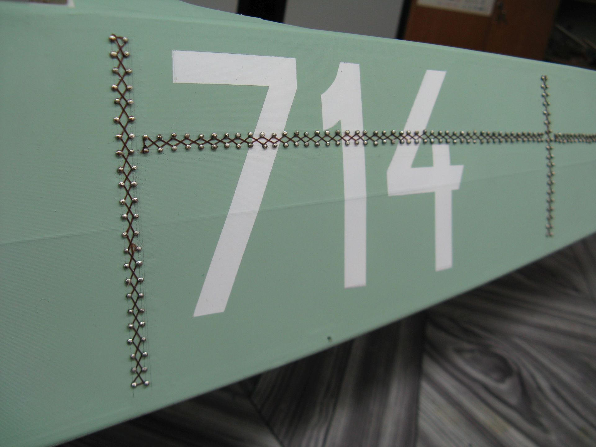

PostNapisane: wtorek, 21 marca 2023, 16:29
Posty: 1618

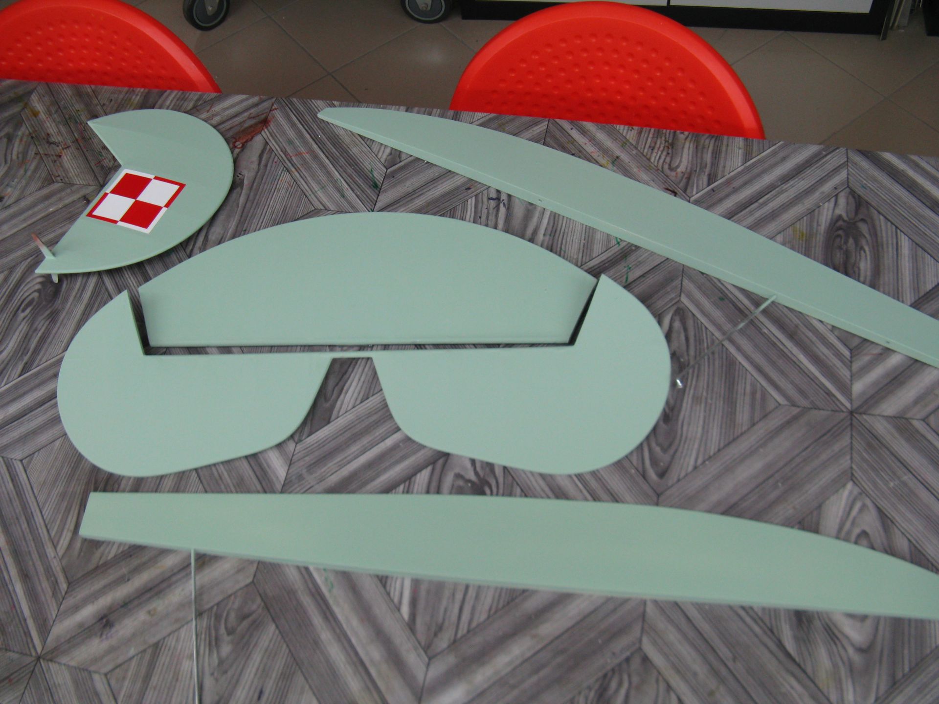

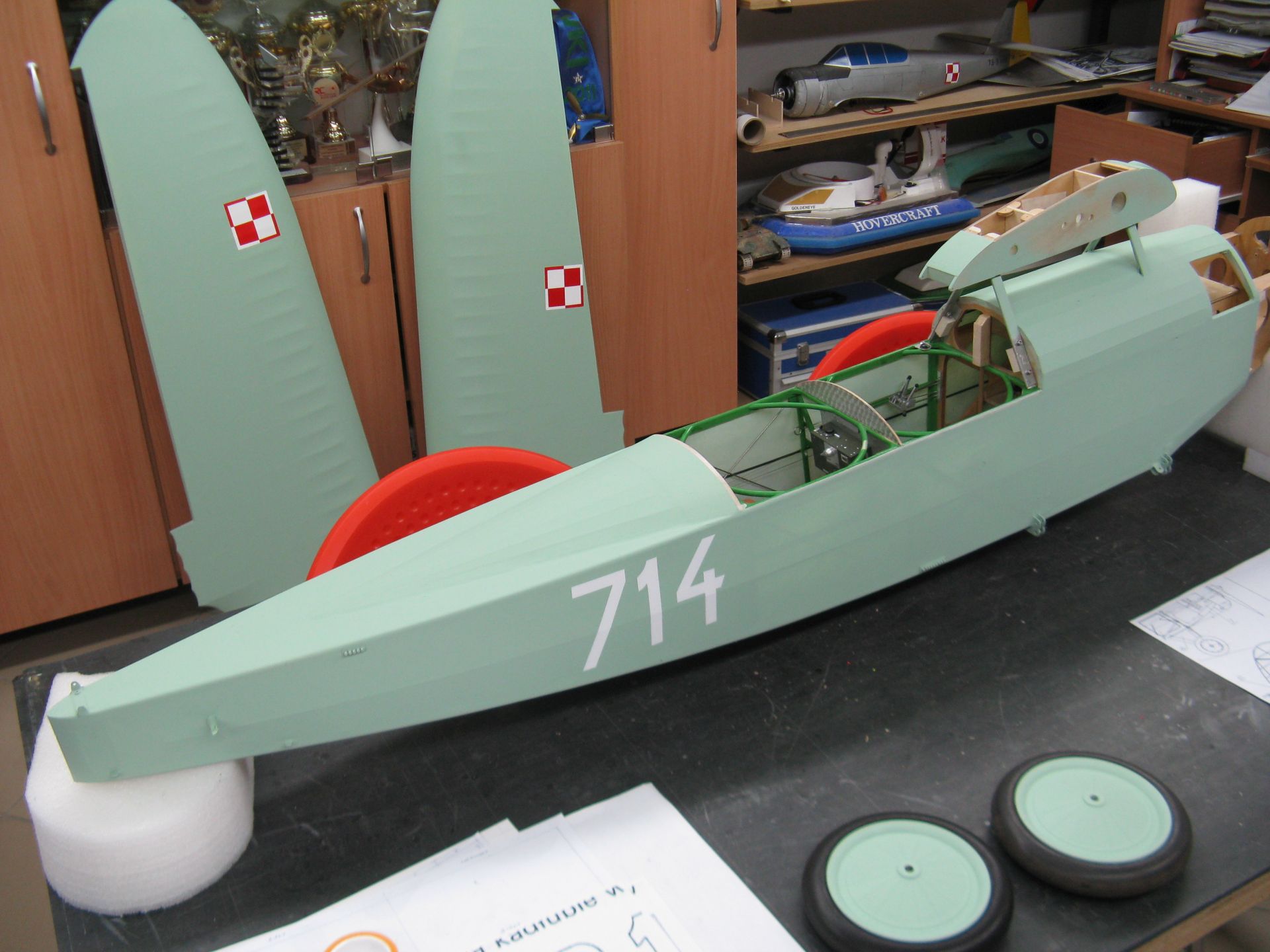

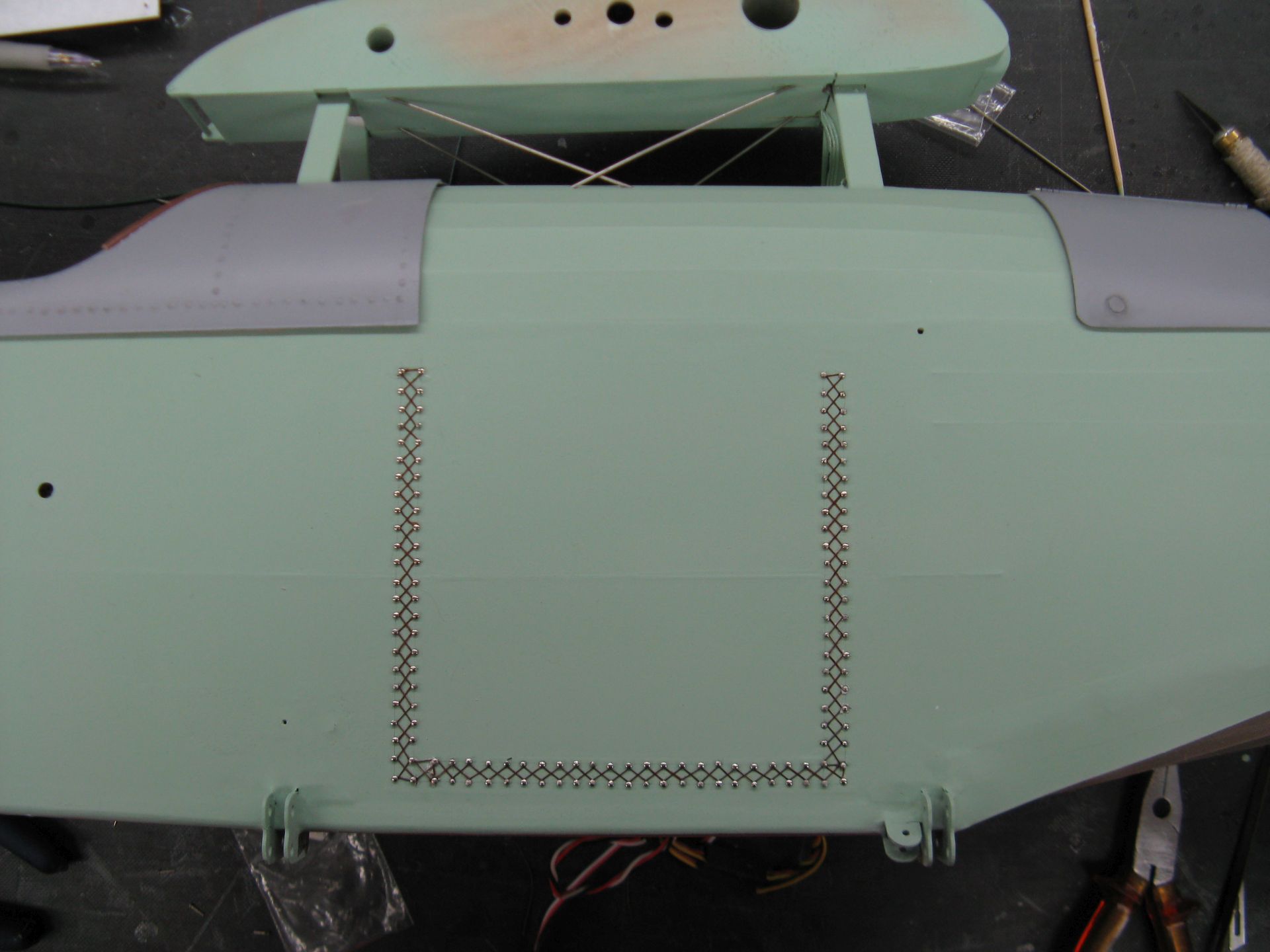

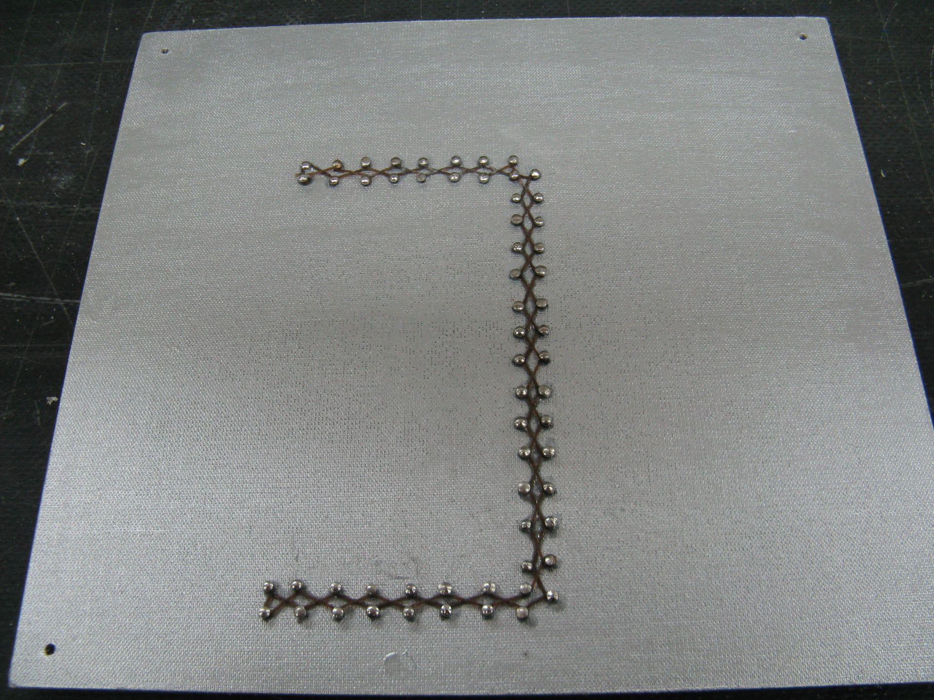

Pokrycie płócienne było miejscami sznurowane, dla inspekcji struktury wewnętrznej. Próba odtworzenia takiej pokrywy rewizyjnej ze szpilek i nylonowej nitki.
Przygotowania do malowania.
r441.jpg [ 561.41 KiB | Przeglądane 10973 razy ]
r442.jpg [ 201.34 KiB | Przeglądane 10973 razy ]
r443.jpg [ 239.17 KiB | Przeglądane 10973 razy ]

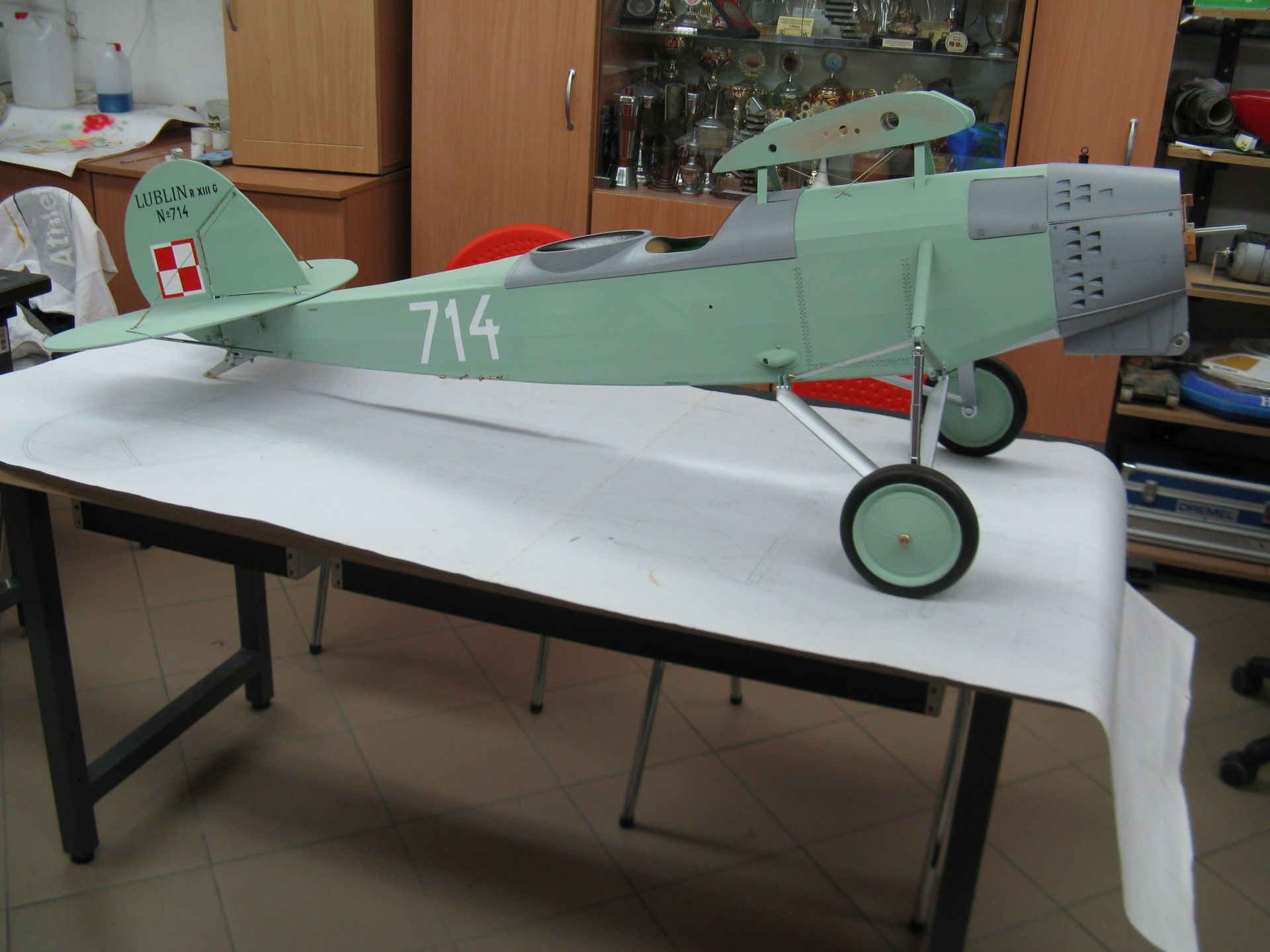

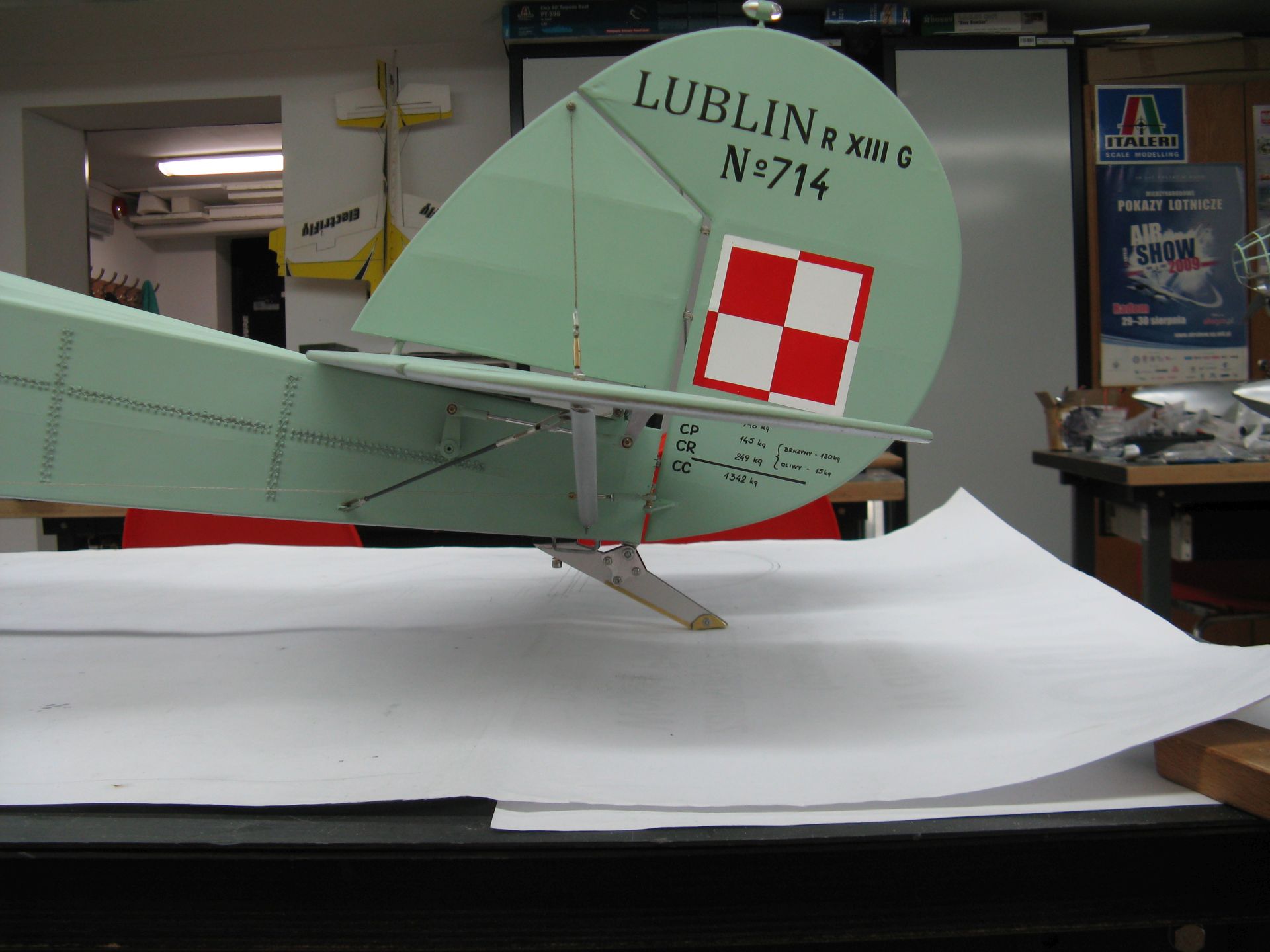

Kolor morski z 1939r.
r444.jpg [ 247.81 KiB | Przeglądane 10652 razy ]
r445.jpg [ 272.07 KiB | Przeglądane 10652 razy ]

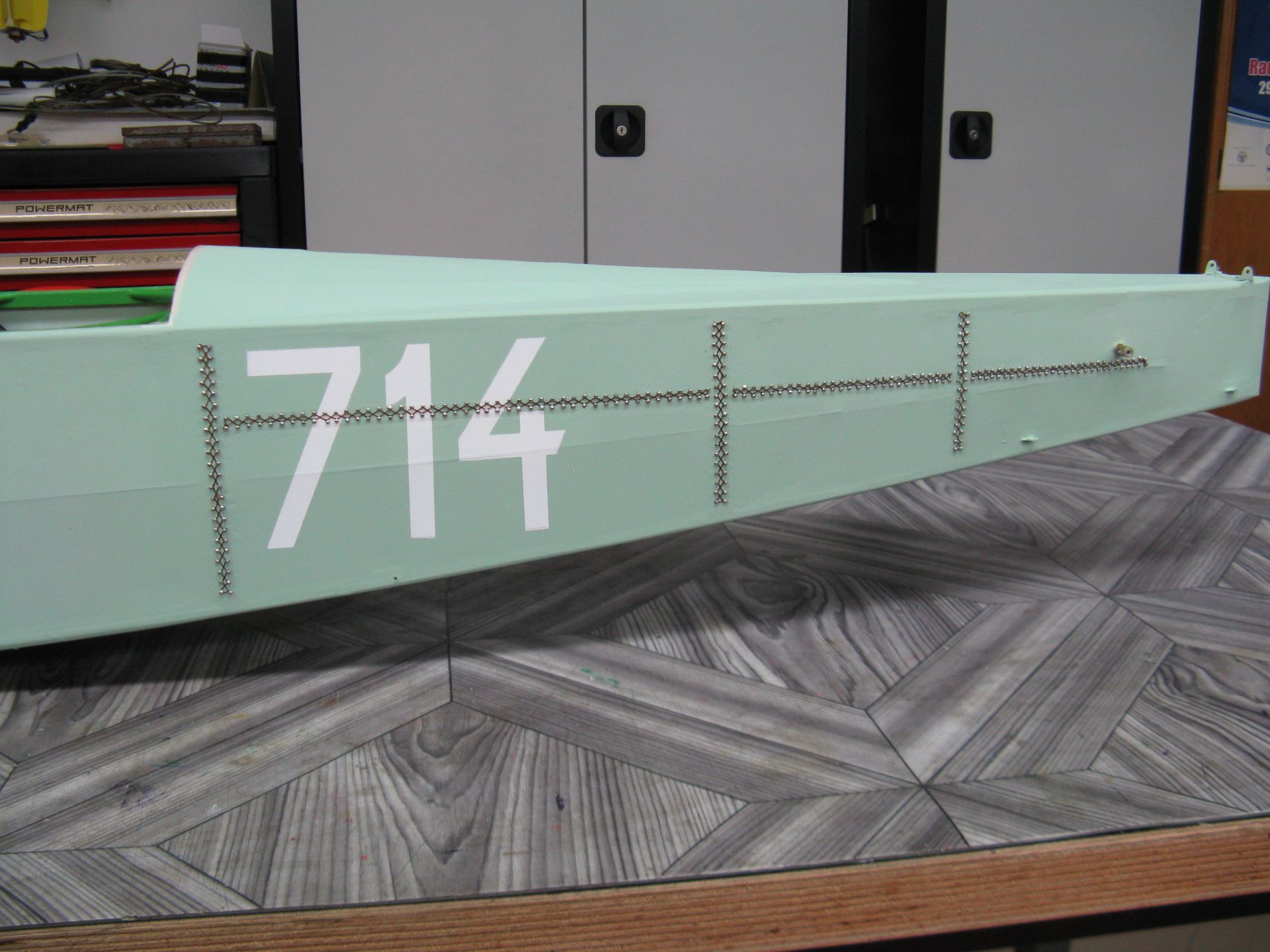

Sznurowane poszycie kadłuba. Dużo szpilek i plątania nitką.
r446.jpg [ 177.4 KiB | Przeglądane 10313 razy ]
r447.jpg [ 166.19 KiB | Przeglądane 10313 razy ]
r448.jpg [ 270.1 KiB | Przeglądane 10313 razy ]
r449.jpg [ 176.26 KiB | Przeglądane 10313 razy ]

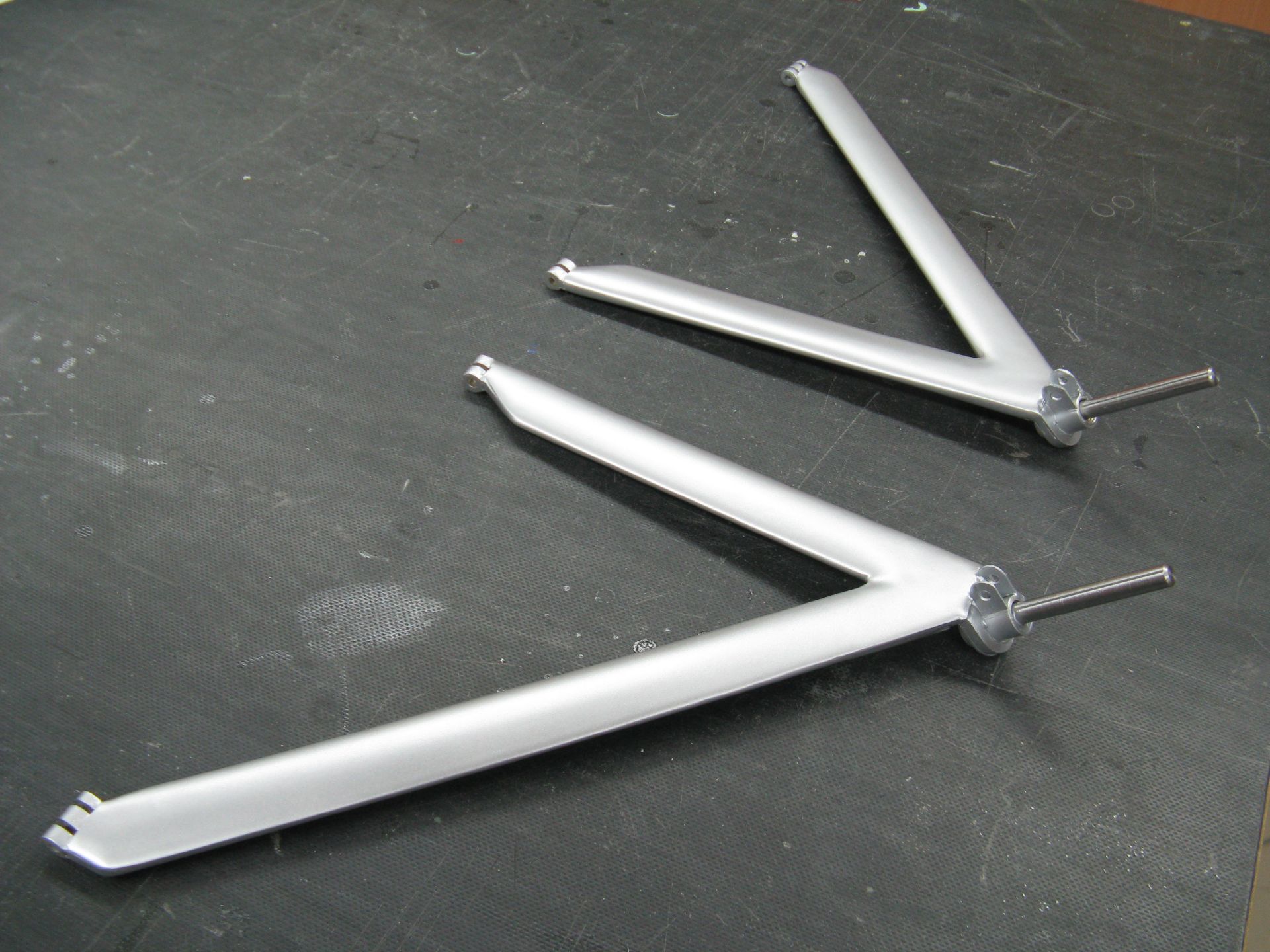

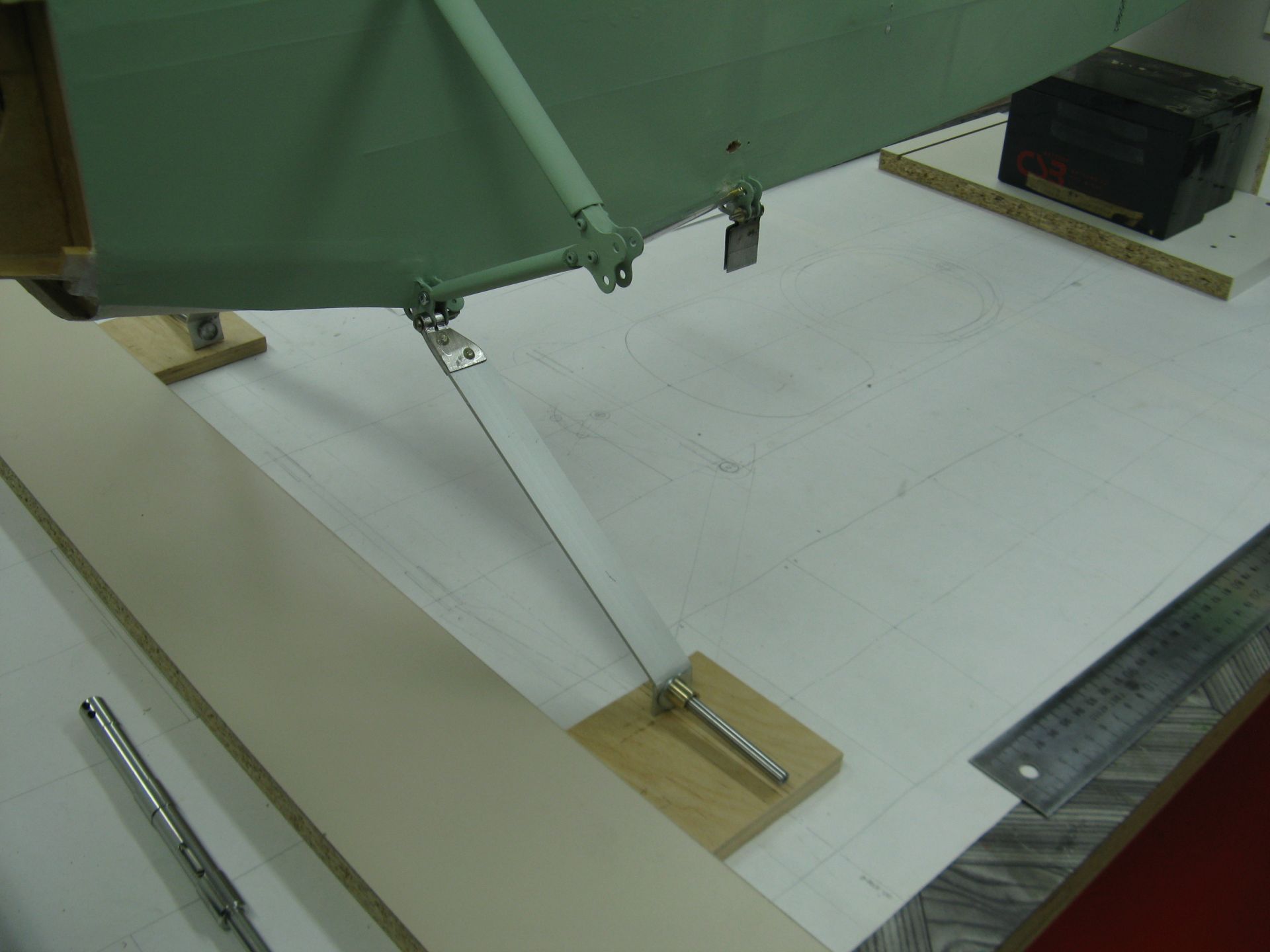

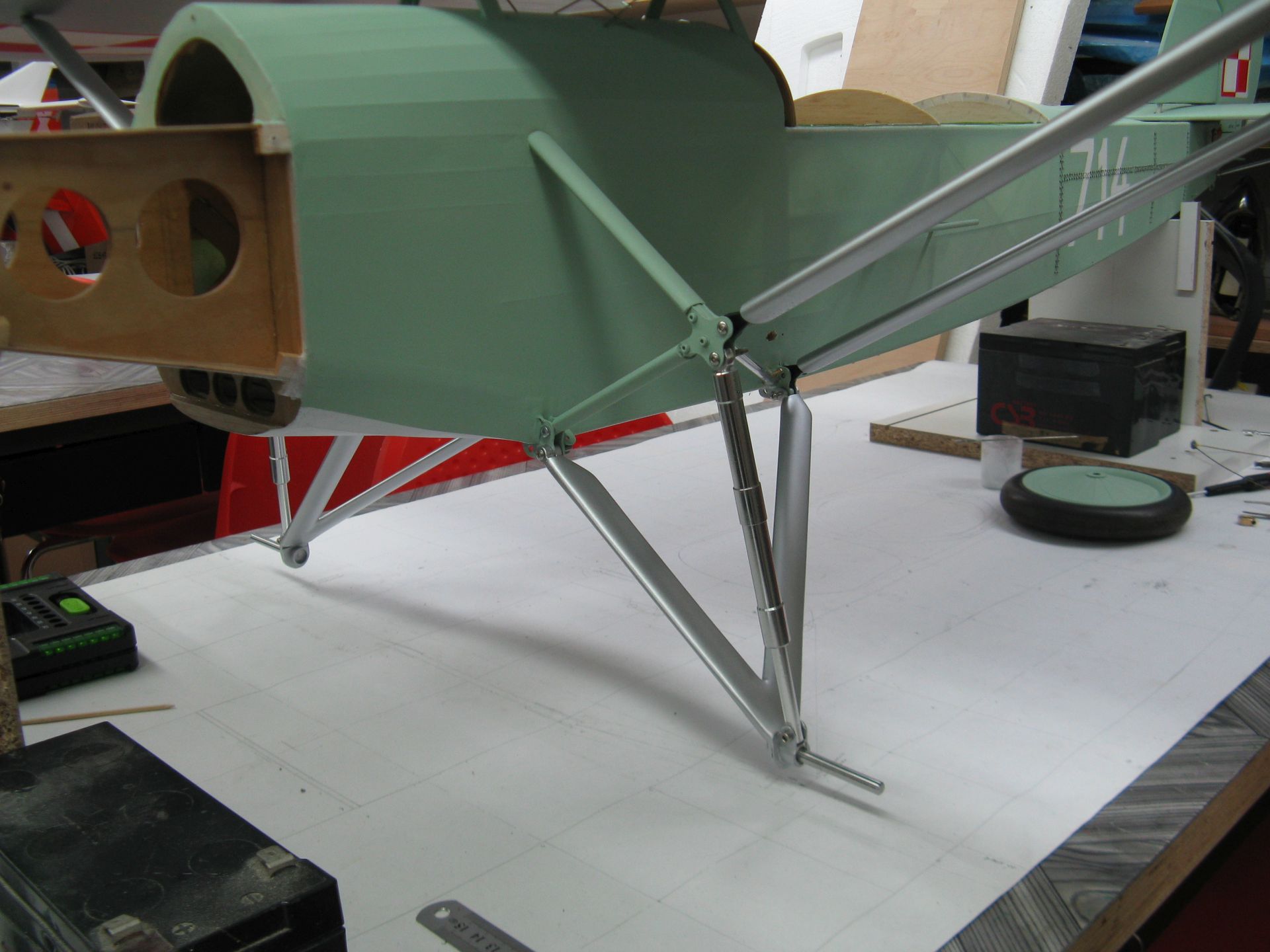

PostNapisane: wtorek, 2 maja 2023, 15:50
Posty: 1618

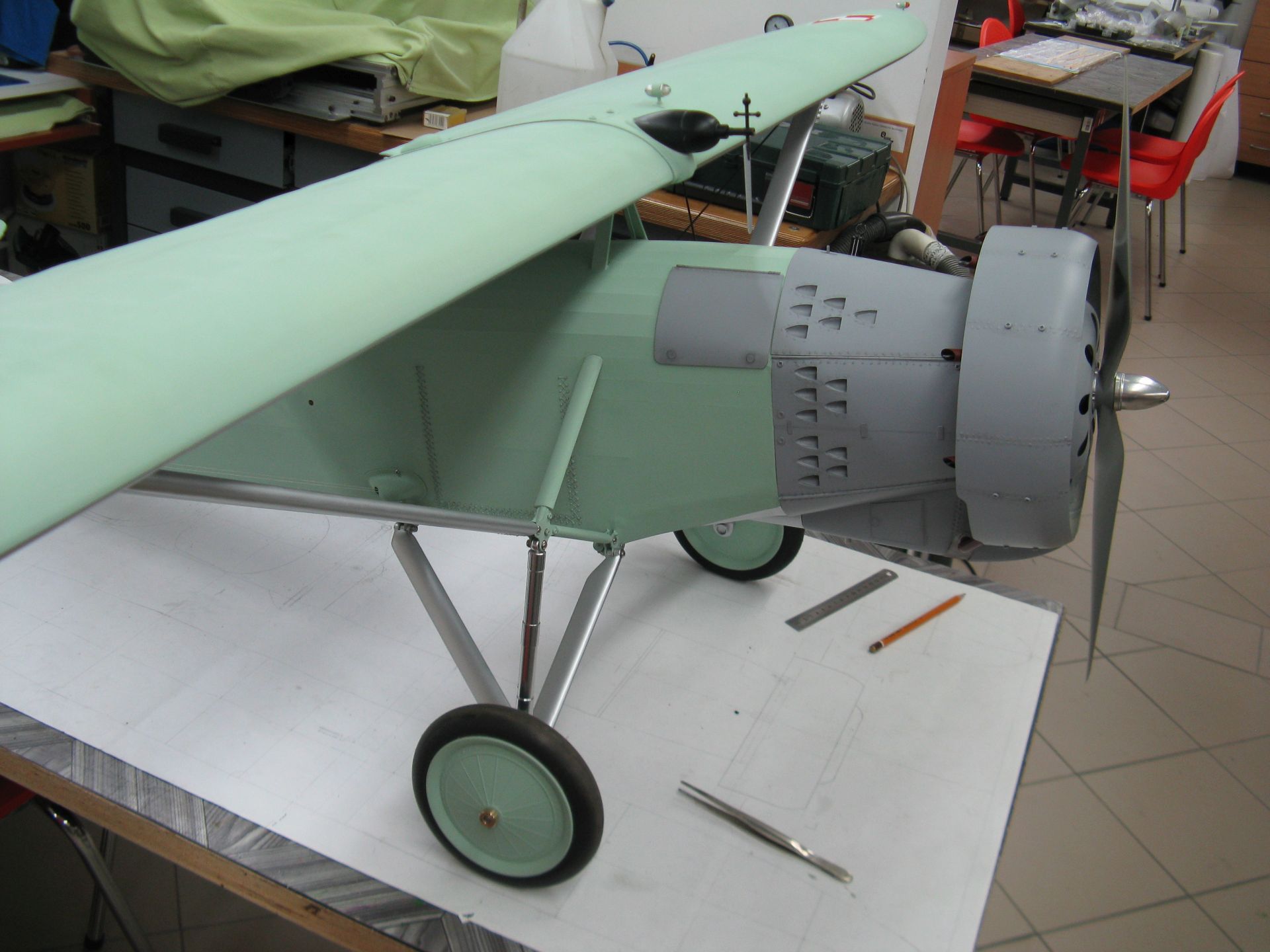

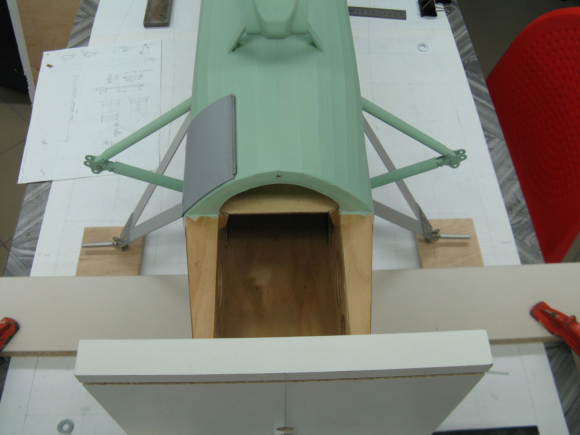

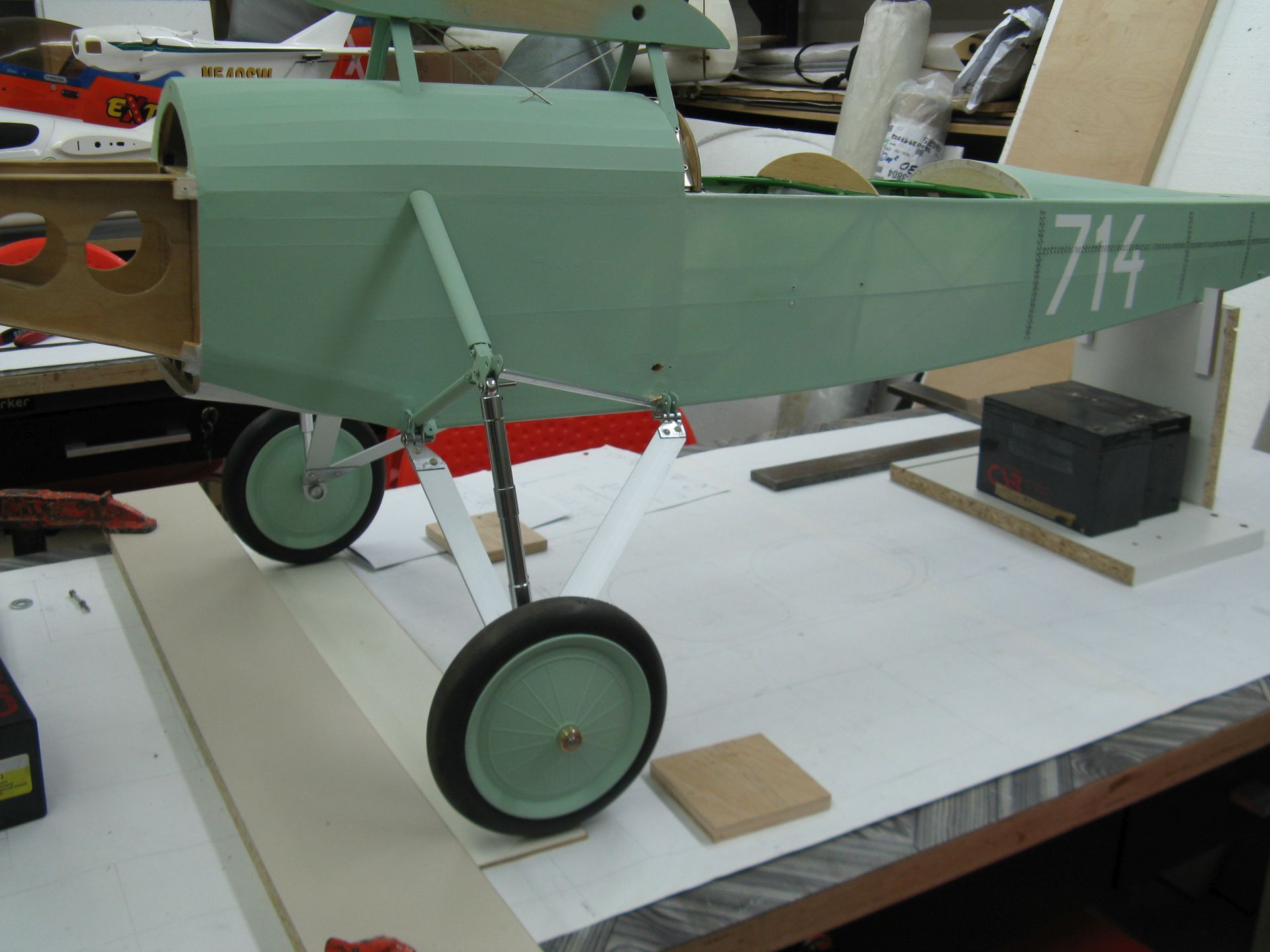

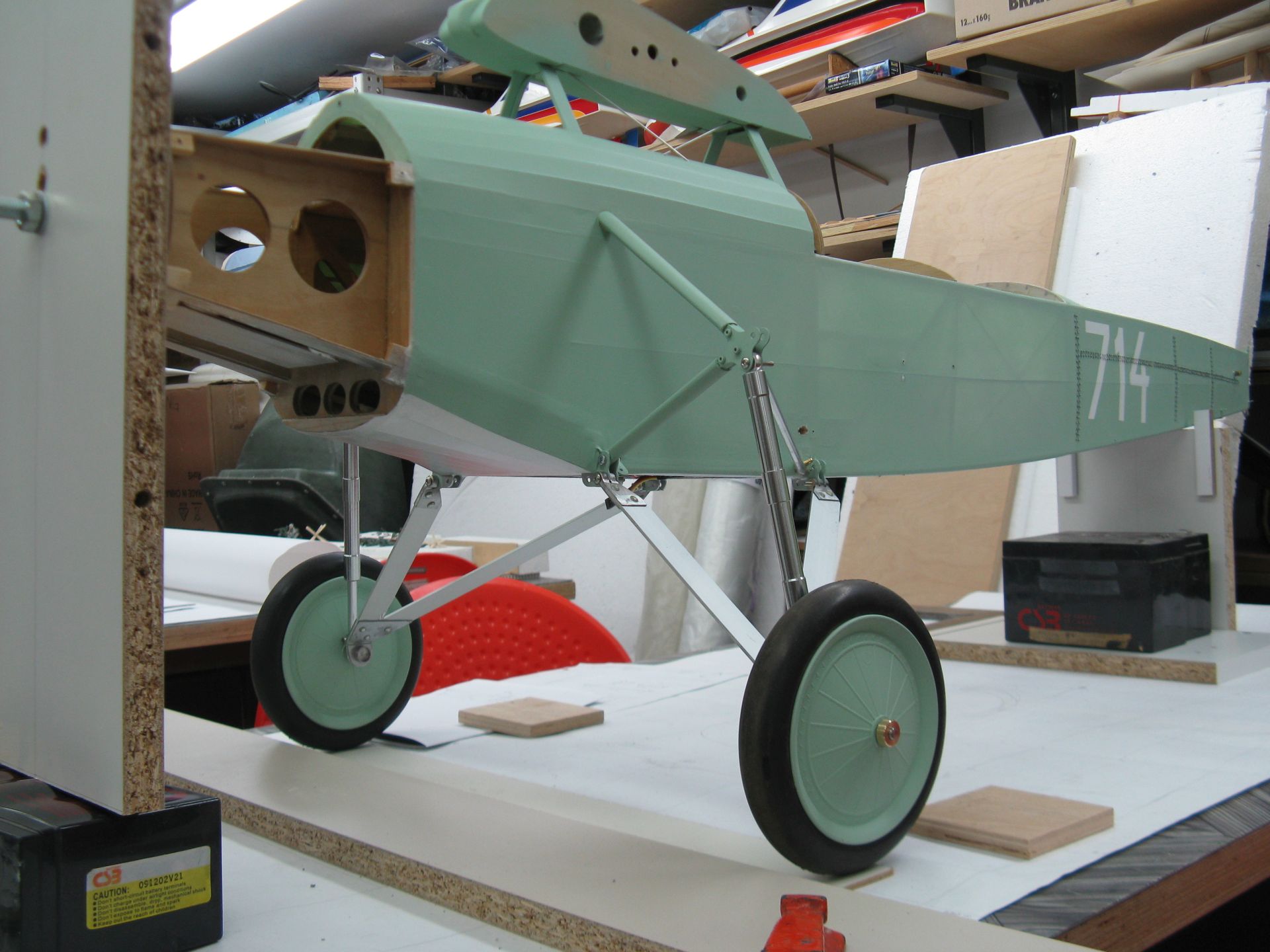

Prace nad podwoziem.
r450.jpg [ 167.99 KiB | Przeglądane 10001 razy ]
r451.jpg [ 153.02 KiB | Przeglądane 10001 razy ]
r452.jpg [ 162.01 KiB | Przeglądane 10001 razy ]
r453.jpg [ 167.86 KiB | Przeglądane 10001 razy ]
r454.jpg [ 168.63 KiB | Przeglądane 10001 razy ]
r455.jpg [ 185.73 KiB | Przeglądane 10001 razy ]

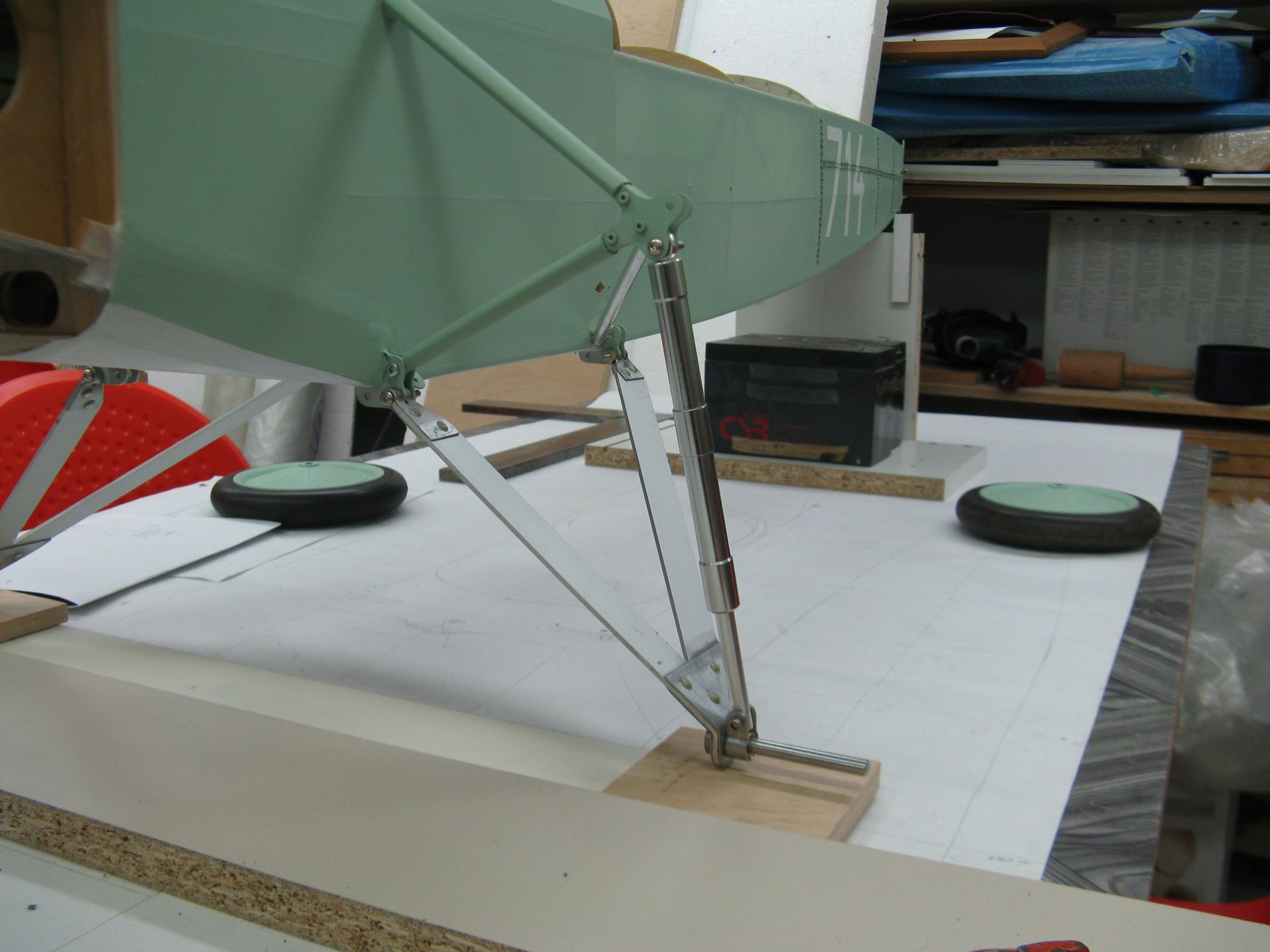

PostNapisane: czwartek, 4 maja 2023, 10:52
Posty: 1618
Ciąg dalszy.
r456.jpg [ 210.18 KiB | Przeglądane 9938 razy ]
r457.jpg [ 188.59 KiB | Przeglądane 9938 razy ]
r458.jpg [ 215.97 KiB | Przeglądane 9938 razy ]
r459.jpg [ 189.8 KiB | Przeglądane 9938 razy ]
r460.jpg [ 256.08 KiB | Przeglądane 9938 razy ]

Oprofilowanie wahaczy i niwelacja wstępna modelu.

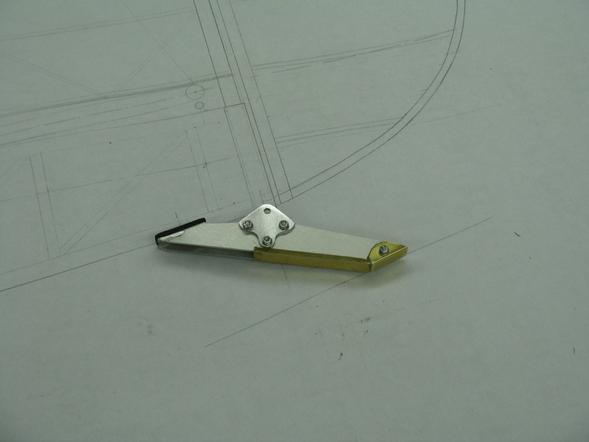

PostNapisane: środa, 17 maja 2023, 13:02
Posty: 1618

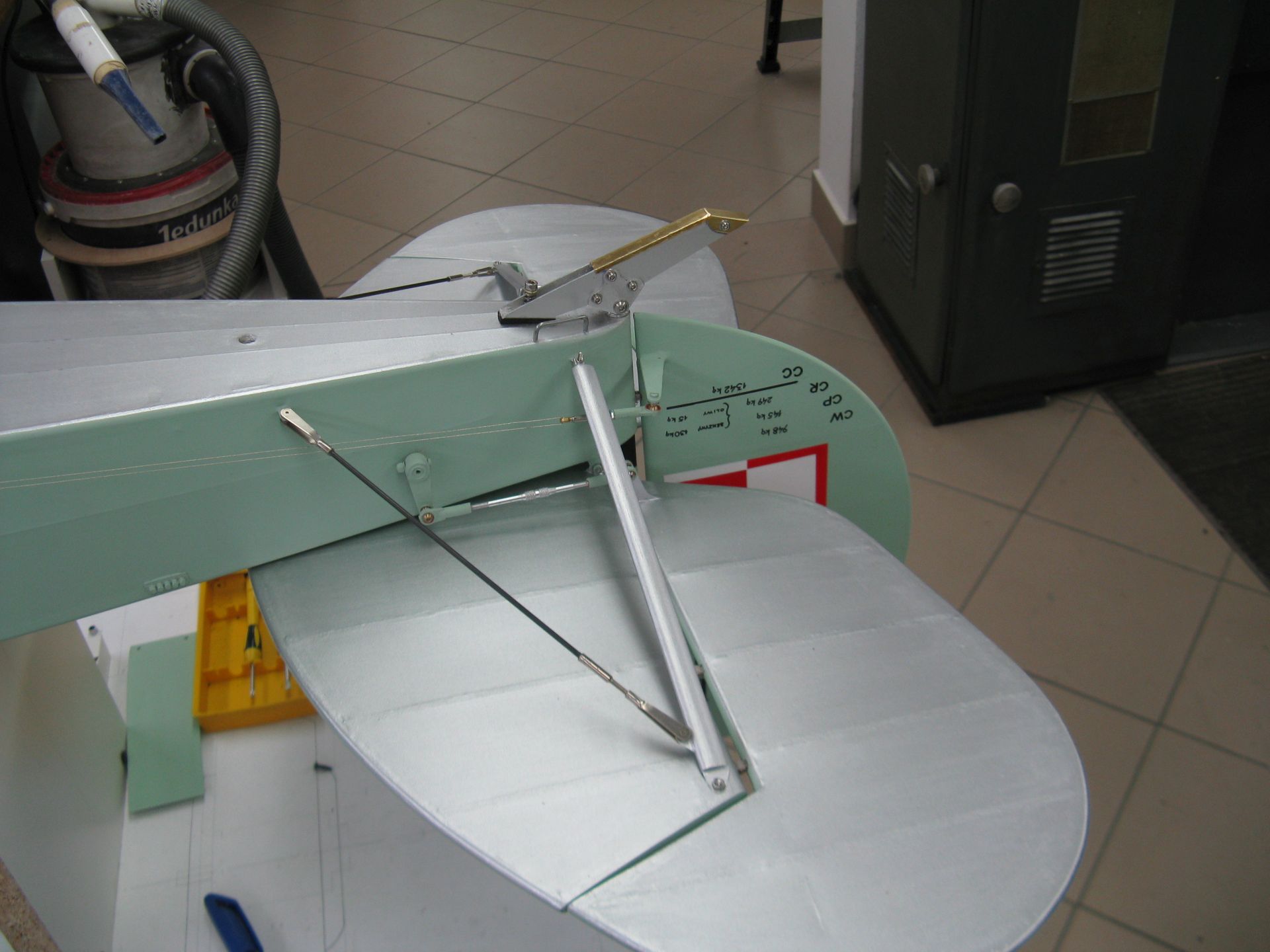

Płoza ogonowa
r466.jpg [ 163.26 KiB | Przeglądane 9588 razy ]
r467.jpg [ 196.35 KiB | Przeglądane 9588 razy ]
r468.jpg [ 238.96 KiB | Przeglądane 9588 razy ]
r469.jpg [ 204.6 KiB | Przeglądane 9588 razy ]

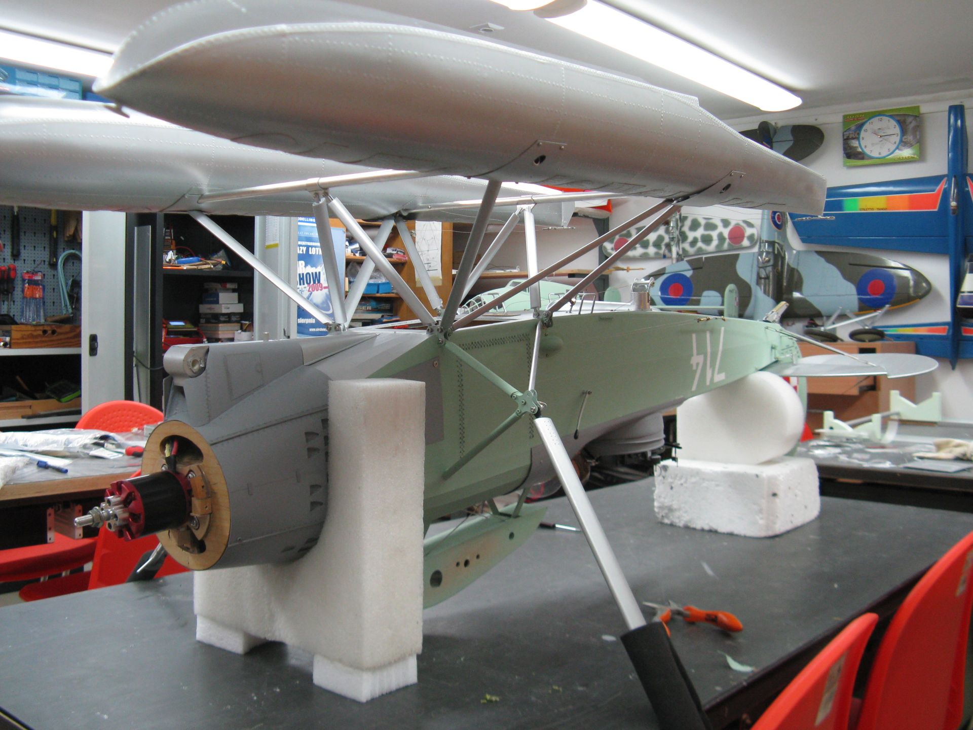

Po zamontowaniu elektroniki i napędu z akumulatorami 2X4S 5300mAh, model wyważa się idealnie. :)
r472.jpg [ 288.08 KiB | Przeglądane 9379 razy ]
r473.jpg [ 294.47 KiB | Przeglądane 9379 razy ]
r474.jpg [ 227.31 KiB | Przeglądane 9379 razy ]
r475.jpg [ 228.43 KiB | Przeglądane 9379 razy ]
r476.jpg [ 263.11 KiB | Przeglądane 9379 razy ]

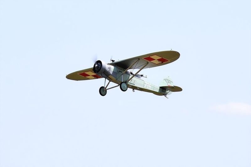

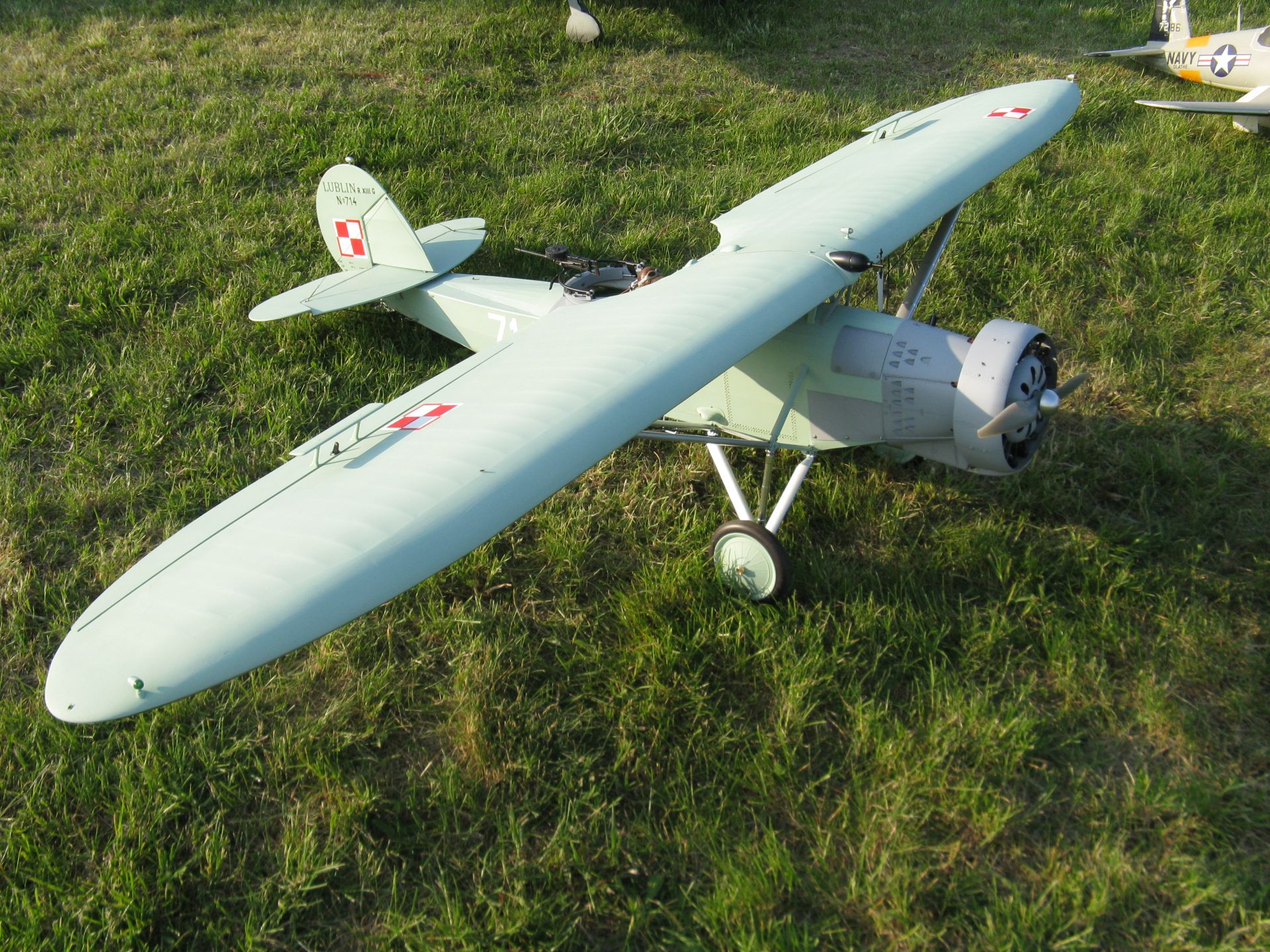

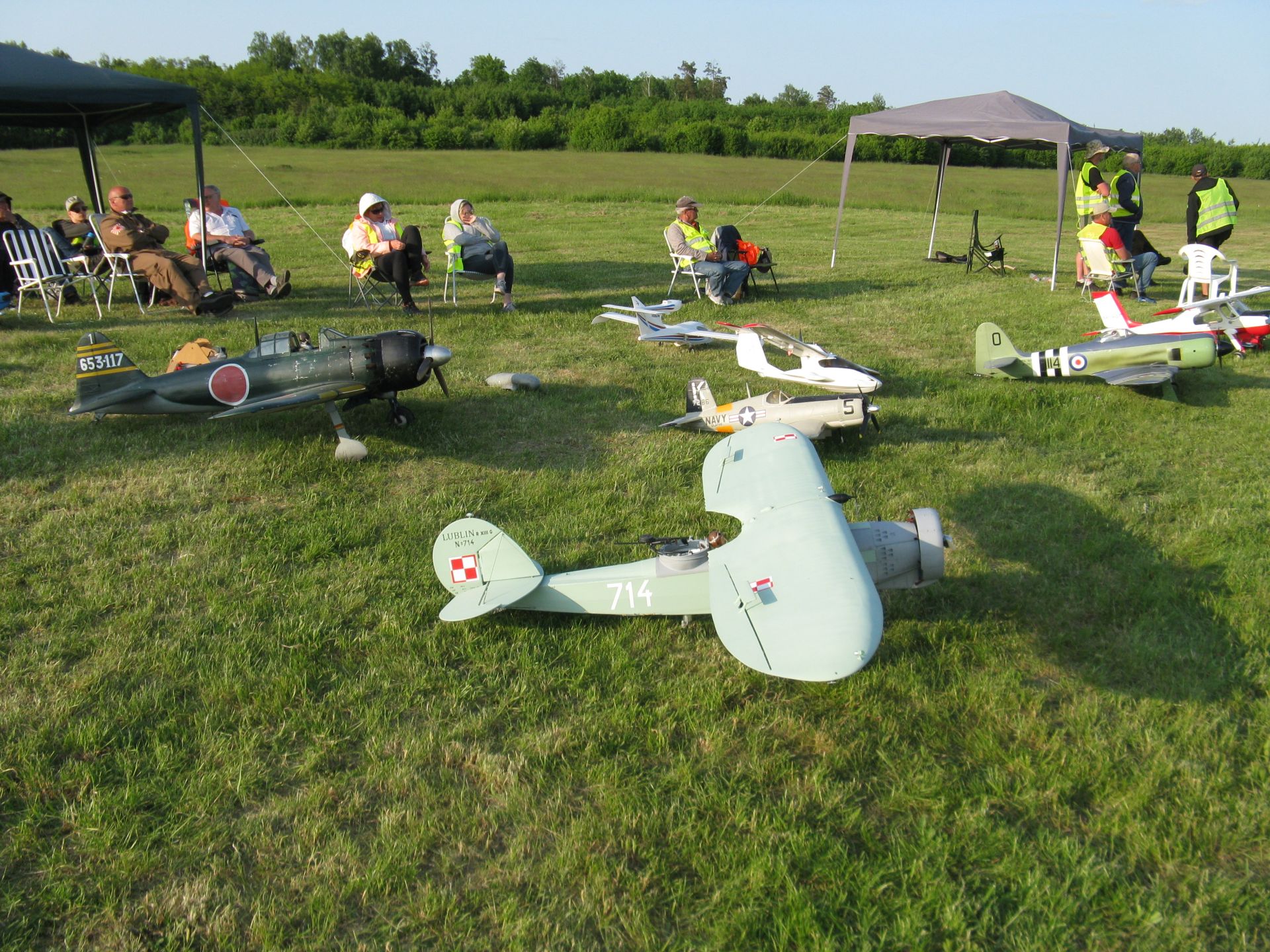

Trochę zdjęć z oblotów modelu (jeszcze bez karabinu i innych detali) i fotki z Pucharu Polski Modeli Makiet F4H-P w Częstochowie

Czyli co, poleciał? Film jakiś będzie, może być bez uzbrojenia.

Super. W locie i na ziemi piękny model.

PostNapisane: czwartek, 1 czerwca 2023, 10:32
Pytanko amatora.
A te ICON-y 5 albo SEAWIND tak podejrzewam (podejrzałem w tabelce) piankowe to też startowały w zawodach makiet?
Gdyby odrzucić ocenę za loty to wygrałeś całkiem zasłużenie. Czyli co kapotaż po drugim locie uniemożliwił lot trzeci?
PostNapisane: czwartek, 1 czerwca 2023, 12:12
Posty: 1618
Piankowce też latały, bo spełniały warunki regulaminu klasy F4H-P.
Trzeci lot się nie odbył, bo w czasie podłączania akumulatora tuż przed startem, wytworzył się łuk elektryczny i zespawał piny, topiąc jednocześnie cynę i wypadł przewód od akumulatora. To wynik trochę zbyt luźnego podejścia do kwestii połączeń elektrycznych z mojej strony, ale już naprawiłem wszystko i mam nadzieję, że to się już nie powtórzy. :|

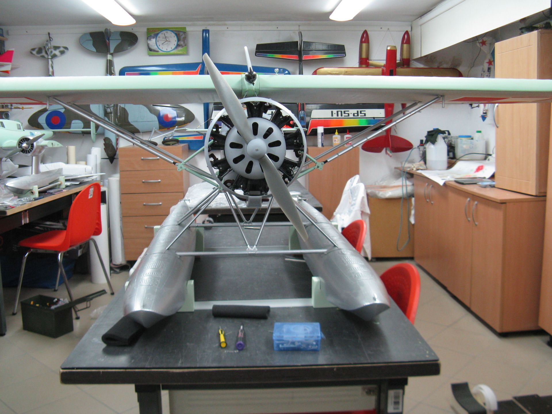

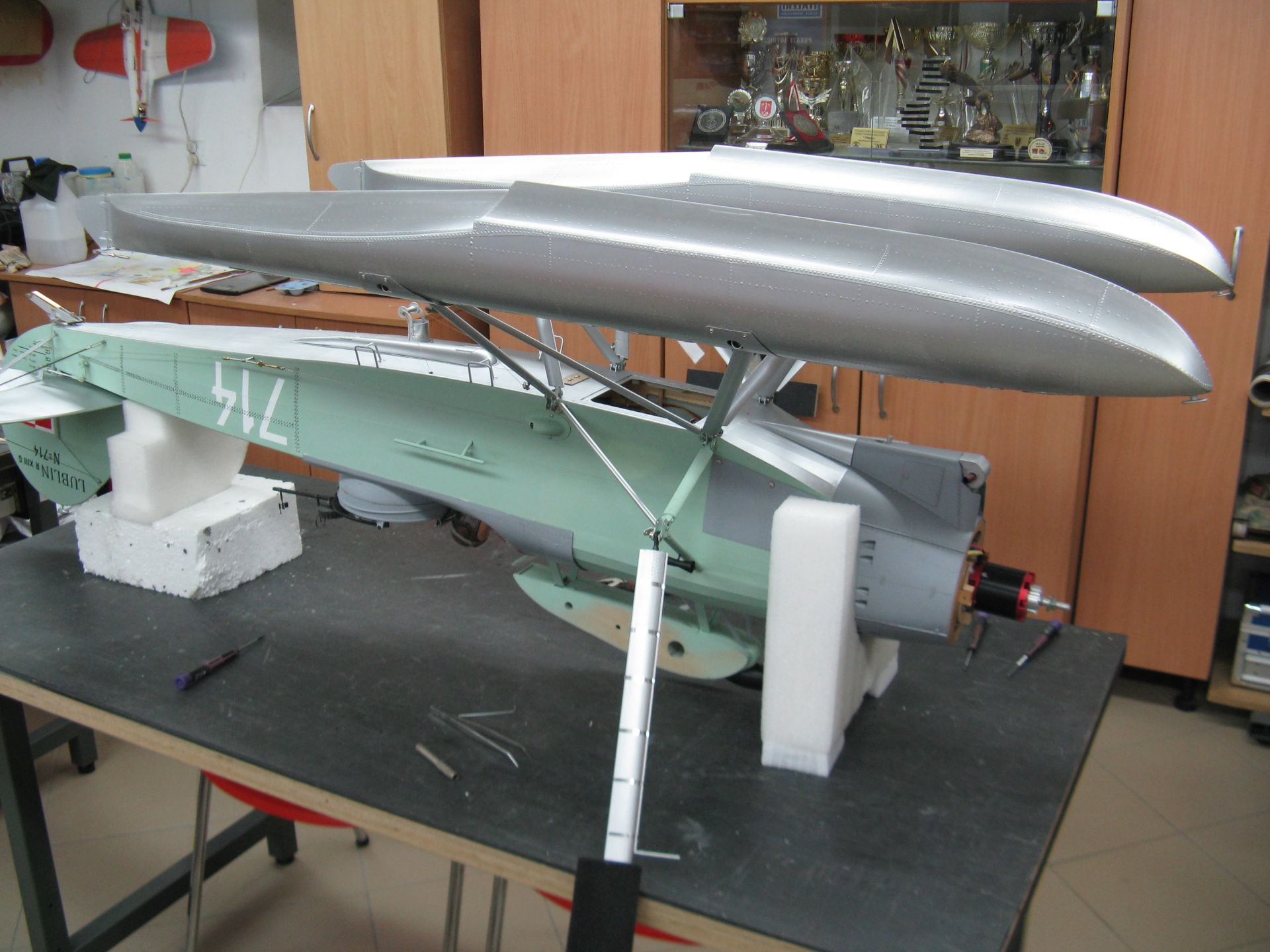

Postawiłem model na pływaki.
r491.jpg [ 285.86 KiB | Przeglądane 9659 razy ]
r492.jpg [ 310.49 KiB | Przeglądane 9659 razy ]
r493.jpg [ 282.28 KiB | Przeglądane 9659 razy ]
r494.jpg [ 287.11 KiB | Przeglądane 9659 razy ]
r495.jpg [ 309.7 KiB | Przeglądane 9659 razy ]
r496.jpg [ 316.55 KiB | Przeglądane 9659 razy ]
PostNapisane: czwartek, 8 czerwca 2023, 09:36
Posty: 1618
Z pływakami wyważenie nie zmieniło się. Ciężar gotowego modelu do lotu ( z pakietami 2x4S 5300 )
to 7500g. Obciążenie powierzchni - 75g/dm. Ciężar samych pakietów to 1110g.
