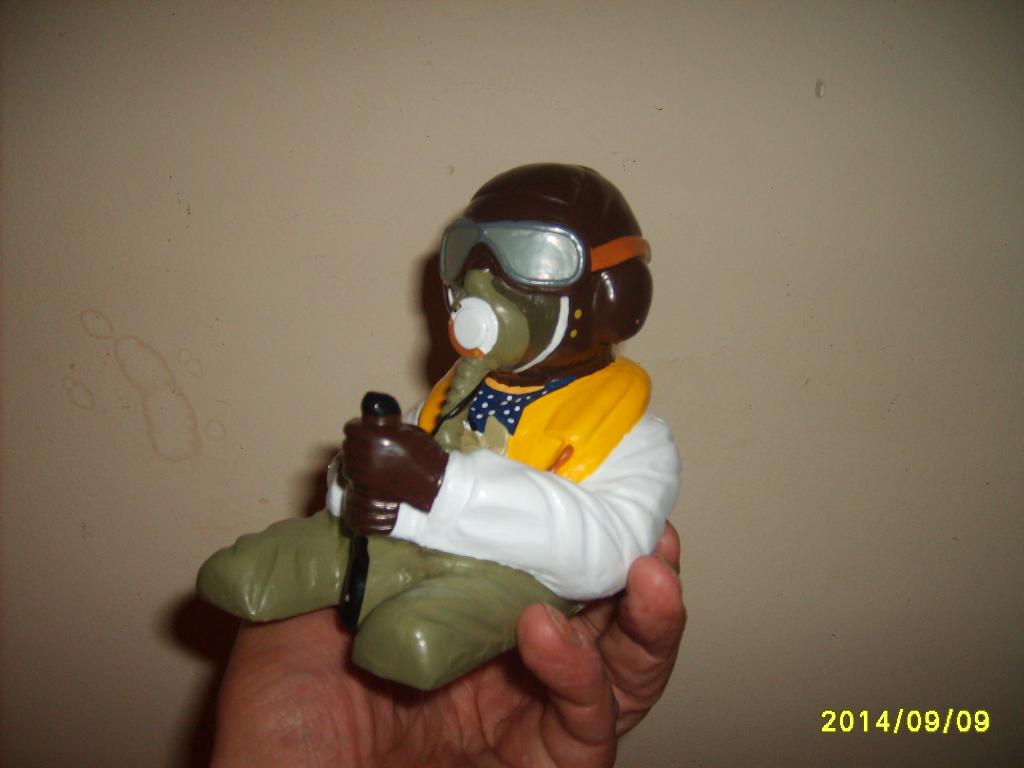

Adam. Ty spiesz się z wykończeniem bo ja mam swojego już w domu i myślę nad malowaniem.

Stefan jak ty go poznałeś w masce i goglach?

Adam, podałeś, że Twój jest ok. 120 cm, więc 1:10 i takiego pilota Ci obiecałem po oblocie, a mój :?:
Słaaaby jestem w skalowaniu i w ogóle coraz gorzej widzę. :D
Nie potrafię określić. :ugeek:

Mi chodzi o Twojego hołkiego bo mam zagwozdkę przy kabinie.
Może by jakiś gotowiec się trafił choć mam jeden pomysł jak ją wykonać;)

Adam, czy Twoja figurka ma być do pasa?

Do figurki daleka droga i do pasa to raczej nie wejdzie pod kabiną mam półeczkę na RC

S5000137.JPG [ 100.53 KiB | Przeglądane 13312 razy ]
S5000141.JPG [ 89.58 KiB | Przeglądane 13312 razy ]
Nadarzyła się okazja aby Ci się "oddźwięczyć".
Nad dźwiękiem najwyżej popracuję po dotarciu dorobieniem specjalnych dodatkowych puszek/tłumików.
Miejsca pod maską jest dosyć. :!: :mrgreen:
