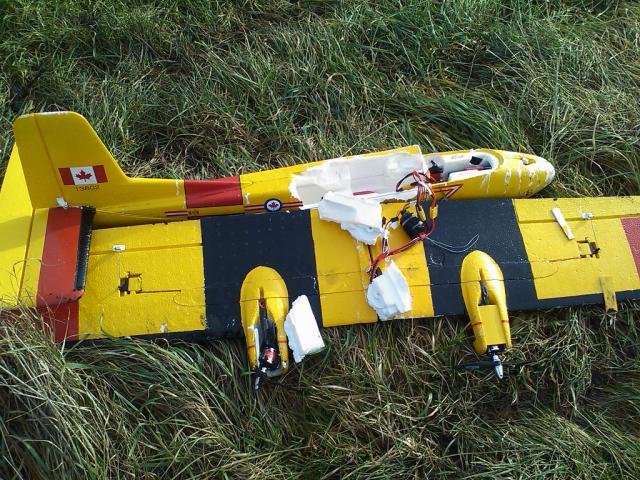

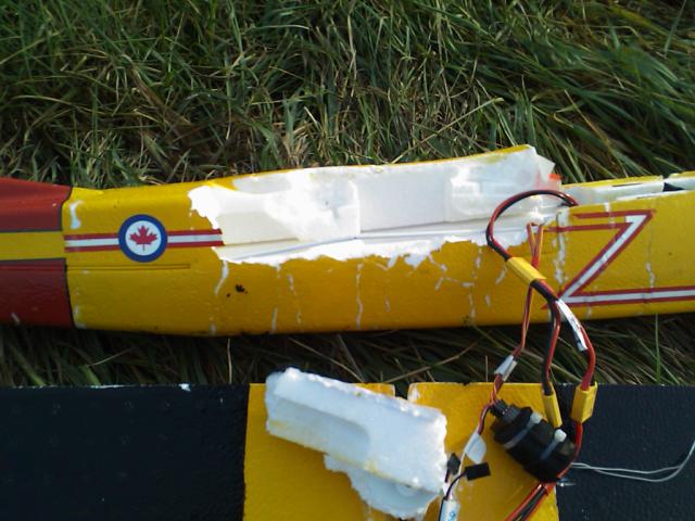

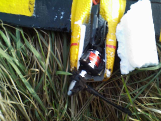

Coś dziwnego się stało w ostatnim locie. Wystartowałem pod wiatr odleciałem na jakieś 200-300m zawracam lece z wiatrem, model mija mnie i znów po 200-300 m postanowiłem zawrócić. A tu niespodzianka, nie reaguje na ster kierunku ani na lotki. SW działa OK ale nic po za tym.
No i trochę spanikowałem. Jakieś 1500m dalej jest już autostrada A4 a model leci właśnie w tamtym kierunkudość szybko. Próbuje jeszcze 3-4 razy machać drążkami i nadal nic. No i podjąłem decyzje o przyziemieniu. Niestety w nerwach zbyt gwałtownie to zrobiłem no i spory kret. Jak szedłem do modelu od razu sobie pomyślałem, że pewnie wypiął się kabelek od serwa SK z odbiornika. Pamiętam, że już mi razy przy montażu i demontażu skrzydeł wypadał, był dość luźny.
Po dojściu do modelu sprawdzam co jest. I tu niespodzianka wszystko działa. SK, SW, lotki, silniki reagują, wszystko idealnie. Nie mam pojęcia co mogło być przyczyną. Zanik sygnału raczej nie bo SW działał do samego końca, a odbiornik jest na 2,4GHz.
Mam pytanie czy jest możliwe że wiatr był tak silny, że kierunek ani lotki nie dały rady.??
Leciałem z wiatrem.
Kadłub pękł w dwóch miejscach ale bez tragedii, trochę CA i będzie jak nowy. Wyrwało gniazdo mocowania skrzydła w kadłubie, też do naprawienia. Generalnie potrzebuje jakieś 30 min. na naprawy. Największą stratą jaką zanotowałem to niestety, strasznie odrapany model. Z malowania na dziabie i części kadłuba niewiele została. Jestem niepocieszony i trochę zły, że tak łatwo odlazła farba.
