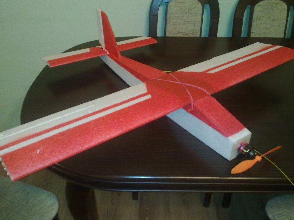

W związku z mało lotna pogodą, oraz kłopotem w podjęciu decyzji odnośnie owiewki silnika, chciałem przedstawić wam moje raczkujące dokonania warsztatowe.
Jest to drugi wykonany przeze mnie model - pierwszy z wycinanki z epp. Jego poprzednik to depronowy Raven z planów aeroplaza.nl - niestety zbyt wymagający jak na początek i szybko, pomimo starannego wykonania skończył strasząc krety.
Model ten przedstawiam w nadziei, że podpowiecie mi w kwestii owiewki silnika, bo jakoś nie mam koncepcji. Proszę też o wszelkie komentarze dotyczące konstrukcji ew doświadczeń z tym modelem.
Na skrzydle widać brak doświadczenia w malowaniu epp - nic nie chce się dobrze do tego dziadostwa kleić, oraz błąd w oklejaniu fornirem. Całość kleiłem za pomocą kleju polimerowego, poza zawiasami dyskietkowymi (CA rzadki). Klej polimerowy mocno zwilżył fornir, po odparowaniu rozpuszczalnika wypaczył nieco skrzydło. Nie pomogła persfazja żelazkowa i za pomocą profesjonalnej suszarki do włosów, niestety skrzydło jest odkształcone pod fornirem. Na szczęście mocna guma załatwia sprawę i profil robi się tylko odrobinę krótszy, za to dobrze dolega do kadłuba.
20110401157.jpg [ 91.71 KiB | Przeglądane 17082 razy ]
20110401156.jpg [ 94.9 KiB | Przeglądane 17082 razy ]
20110401154.jpg [ 109.09 KiB | Przeglądane 17082 razy ]

Pierwsza szybka uwaga: jak cokolwiek czymkolwiek oklejasz - oklejaj równocześnie i symetrycznie, tzn. jeśli dałeś wzmocnienie na górną płaszczyznę płata MUSISZ dać również od dołu.
 Tytuł: Re: Falcon morlock family
PostNapisane: poniedziałek, 27 stycznia 2014, 22:17
I koniecznie zadbaj o przewietrzenie kadłuba, regulator potrafi być ciepły, a po co ma się bidula ugotować.
PostNapisane: poniedziałek, 27 stycznia 2014, 22:31
W oryginalnym opisie był użyty UHU Por do przyklejenia forniru, więc na sucho pewnie by się udało, ja jakoś nie mam zaufania do butapremu, który nie penetruje EPP i użyłem polimeru. We wrędze silnikowej jest półokrągłe wcięcie w dolnej części do wietrzenia regulatora - powierzchnia około 1 cm^2, pod statecznikiem poziomym, wycięcie na wyprowadzenie bowdenu z nieco mniejszą powierzchnią, czy to wystarczy?

Wylot musi byc wiekciejszy niz wlot ;)
Tasme do przyklejania do EPP uzywamy te zbrojona - inne nie daja rady - ewentualnie smarujemy EPP uhu por'em albo pryskamy jakims soudalem 77 czy jak mu tam (dowolny kontaktowy aby bezbarwny ) i przyklejamy tasme .
My tu bawilismy sie z szablonami nawet niespecjalnie klejonymi - wazne aby psikac szprejem "z ponad szablonu" a nie "w/pod szablon" - wtedy mozna proste linie osiagnac bez problemu ;)
Mozesz tez sprobowac tasme izolacyjna "dobrej marki" - 3M kiedys mi calkiem ladnie trzymal .

Zatem wykonam dodatkowy, ciśnie się na usta nowy, otwór w spodniej części kadłuba. Tyko wtedy to będzie falcon a a nie falcon. Z silver tape to fajny pomysł na bank wykorzystam, ale myślę też o wyeliminowaniu sprayu w puszce, te dziadostwa pryskają po całym warsztacie, tylko nie na malowany model. Posiadam pistolet tzw zaprawkowy z dyszą typu iglica plus otwór - regulowana, powinien zastąpić aerograf. Ciekawe, czy rozpuszczalnik z szybko schnącego samochodowego lakieru "akrylowego" nie zeżre epp. Taki lakier można dobrać w każdym szanującym się mieście powiatowym w niewielich ilościach i niskiej cenie.
P.S.
Co z tą owiewką, kanciastość tego modelu troszkę mnie irytuje, nawet kabiny pilota nie malowałem, bo nie ma gdzie, powiedzmy że to będzie dron.

EPP można chyba wszystkim malować, mało co go żre.

W pierwszych deproniakach maskę silnika robiłem ze styroduru odpowiednio doszlifowanego i oklejonego papierem na wikol i pomalowaną. Mocne to nawet było i problemów wielkich nie stwarzało. Teraz maski wykonuję z namiastki laminatu na kopycie ze styropianu, zaleta taka że można je łatwo demontować, raz też maskę zrobiłem z butelki pet. ale tu kopyto musi być twarde.
