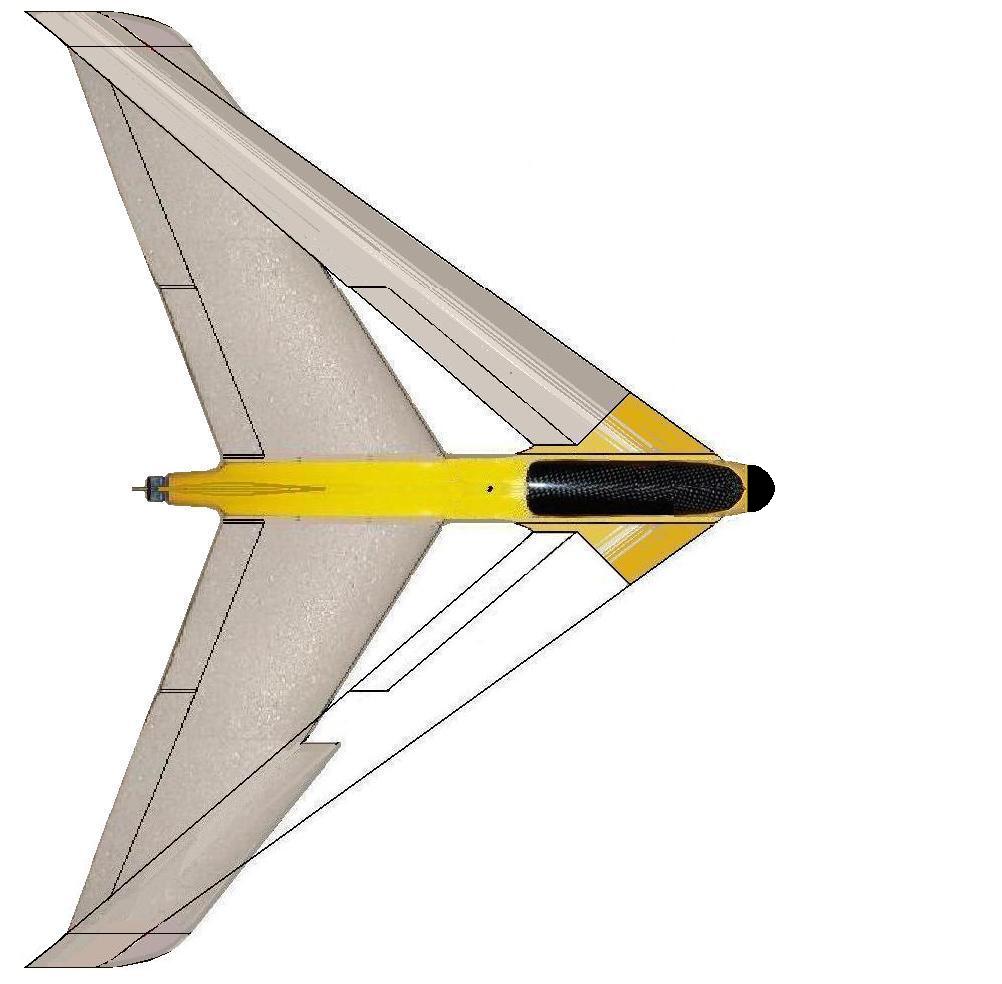

Tak mi się ten kadłub spodobał, że połączyłem te dwa elementy.
SKRZYDŁO A.JPG [ 40.53 KiB | Przeglądane 18365 razy ]
Szymon nie szukał oczywiście kolejnego latającego skrzydła.
To mi wyszło coś takiego
SKRZYDŁO A2P200.JPG [ 48.54 KiB | Przeglądane 18365 razy ]

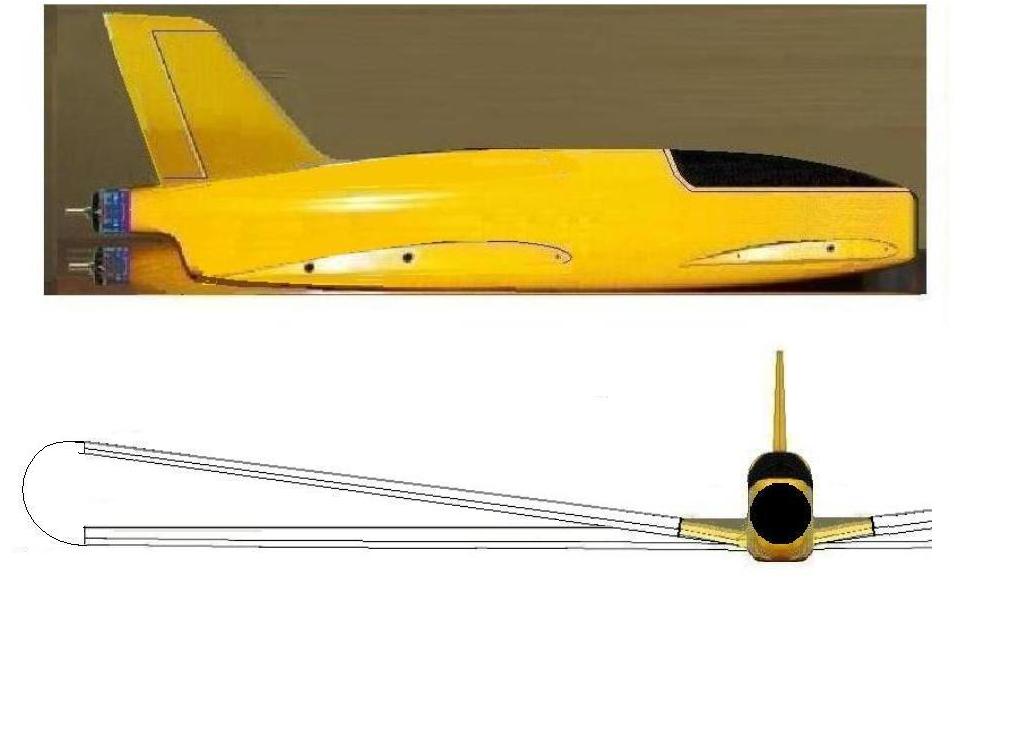

Dostosowałem kadłub do tych potrzeb
BOK GAPPOOOOW.JPG [ 40.57 KiB | Przeglądane 18365 razy ]
Kamerki umieściłem jedna nad drugą i pamiętając o aberacji przykryłem je płaską płytką.
BOK GAPPOOOOW 2.JPG [ 40.72 KiB | Przeglądane 18365 razy ]

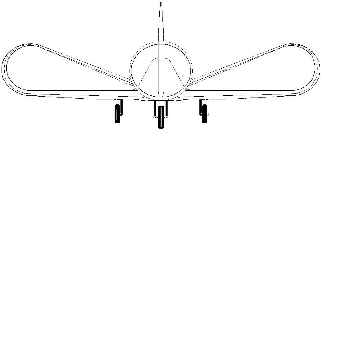

potem zająłem się konstrukcją płatowca, żeby poprawić własności lotne i dzisiaj na tym rysunku domalowałem kapsułę po czytaniu jakie są możliwości w projekcie Artura FPV na zimę.
BOK GAPPOW 2.JPG [ 41.6 KiB | Przeglądane 18365 razy ]
model nabrał takiego kształtu
Z kołem.JPG [ 54.8 KiB | Przeglądane 18365 razy ]
SKRZYDŁO A2P200 2.JPG [ 74.72 KiB | Przeglądane 18365 razy ]

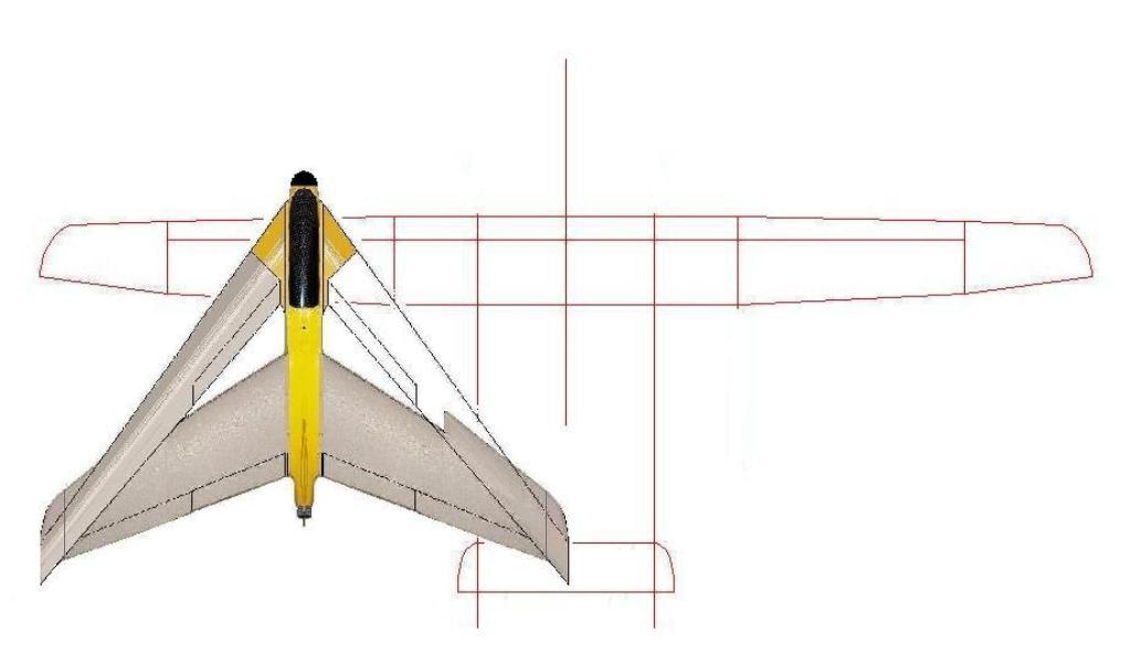

Dla porównania ten mój projekt i Wasz powstający z inicjatywy Artura
SZYBOWIEC P2 21.JPG [ 38.83 KiB | Przeglądane 18349 razy ]
Przypominam, że do szybkiego latania go rysowałem, ale przez przypadek jak Dron wygląda :D

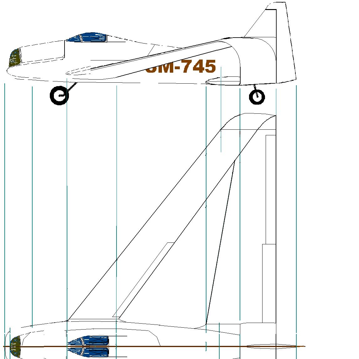

To co zacząłem rysować w maju 2012 dla Szymona tak miało wyglądać:
POD Foto.JPG [ 51.51 KiB | Przeglądane 18197 razy ]
TO bok.JPG [ 95.02 KiB | Przeglądane 18197 razy ]
Oczywiście zachowam ten piękny żółty kadłub. Mała zmiana rysunku i tyle.

Zmieniłem
BOK 3.JPG [ 48.36 KiB | Przeglądane 18155 razy ]
reszta stopniowo sama wyjdzie.
ED: wznios przedniego skrzydła nie jest jeszcze w tej wersji ustalony.
Muszę to przemyśleć.
Ostatnio edytowano wtorek, 10 września 2013, 18:14 przez Stema, łącznie edytowano 1 raz
 Tytuł: Re: "Dronek" FPV projekt na zimę.
PostNapisane: wtorek, 10 września 2013, 18:12
bartek74 napisał(a):
Gratuluję pomysłu i życzę udanego oblotu! :-)
Proszę mi powiedzieć czy na przednim płacie są lotki czy klapy? I jaki docelowo będzie profil w skrzydłach?
To są stery wysokości współpracujące z tymi na tylnym skrzydle (działają "na odwrót"), ale również to są klapy i hamulce. Wszystkie wychylenia i mixy będę musiał dobrać doświadczalnie.
Jeśli dobrze pamiętam to tylno skrzydło. to które już jest, w/g Darczyńcy to Zagi 8%. I w prototypie takie zostanie.
Przednie jeszcze nie wiem.
Może pomożecie?

ED: muszę jednak wymienić rysunek nowej wersji. popełniłem błąd skali
BOK 3.JPG [ 48.82 KiB | Przeglądane 14735 razy ]
BOK 3.JPG [ 69.25 KiB | Przeglądane 14670 razy ]
dalsze rozmyślania i przymiarki.
Z kołem 11.JPG [ 70.39 KiB | Przeglądane 14567 razy ]
Teraz będzie łatwiej rozrysować szczegóły.
ED: po wysłaniu zobaczyłem, że muszę skorygować rzut z przodu. Poprawię to. Wymienię rysunek.
ED: wymieniłem.

PostNapisane: niedziela, 15 września 2013, 17:45
Dzisiaj popracowałem trochę nad szczegółami
Z kołem 12.JPG [ 80.83 KiB | Przeglądane 14566 razy ]
wciąż zastanawiam się jednak nad kątem wzniosu przedniego skrzydła, lecz skośne płaty tworzą mniejszy ten wir na końcówkach więc może taki wznios wystarczy.
Jeszcze podumam.
ED: jest drobny błędzik rysunkowy w połączeniu łącznika z dolnym skrzydłem, ale już nie będę teraz poprawiał.

ED: "Normalny start z ręki jak SW."
Po przeniesienia tylnego skrzydła na dół martwiłem się trochę, czy dotrzymam tej obietnicy.
Dzisiaj sprawdziłem. Tak. Po pomiarach potwierdzam. Da się rzucać z ręki bez problemu.

Skrzydło poszło na dół więc ten garb na kadłubie nie jest potrzebny.
Zawsze to trochę masy.
Kadłub węższy.JPG [ 40.32 KiB | Przeglądane 14458 razy ]

PostNapisane: wtorek, 17 września 2013, 22:03
Stefan, spiesz się z tym projektem bo inni Ciebie wyprzedzają. Wygląda że takie coś lata.
3.jpg [ 166.78 KiB | Przeglądane 14405 razy ]
1.jpg [ 290.21 KiB | Przeglądane 14405 razy ]
2.jpg [ 239.88 KiB | Przeglądane 14405 razy ]
4.jpg [ 294.35 KiB | Przeglądane 14405 razy ]
5.jpg [ 119.24 KiB | Przeglądane 14405 razy ]
:mrgreen:

Jeszcze zimy nie ma, choć już chłodno, a projekt ma służyć do rozmyślań "na zimę" i zaprojektowania i zbudowania potem tego, Kolegom z Lotniska, pod FPV.
Wczoraj i dzisiaj coś tam dumając porysowałem i zastanawiam się nad rozmieszczeniem kamerek, co się wiąże z kształtem przodu kadłuba. Zaglądając oczywiście to tamtego fajnego projektu, w którym można wyczytać jakie są potrzeby latających FPV.
Wstawiam moje "wydumki", a opis z rozmyślań potem bo się jeszcze nie zakończyły.
WNĘTSZE Wzm 22.JPG [ 46.39 KiB | Przeglądane 14365 razy ]
