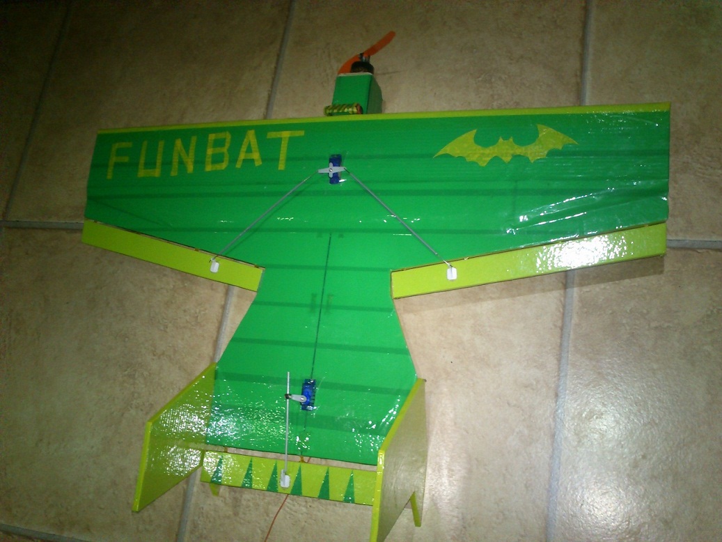

Ja także pochwalę się swoim maleństwem ;) niestety pogoda nie pozwala na oblot.
DSC_0203.JPG [ 220.33 KiB | Przeglądane 17109 razy ]
Pozdrawiam Mateusz

Nie miałeś problemów z wyważeniem :?: Serwo od wysokości umieściłeś bardzo blisko ogona i dlatego moje pytanie o wyważenie. Ja mam serwo zdecydowanie bliżej dzioba modelu a i tak musiałem wydłużyć przód, żeby można go było wyważyć

Czy sprawdzałeś już wychylenia lotek? Przy tak rozwartym kącie popychaczy lotki będą się wychylały bardzo kiepsko.
Ja też na początku zrobiłem podobnie i lotki prawie się nie wychylały. Na rzucie FunStrzębia (zdjęcie Bobs) widać docelowe rozwiązanie i ślady po starym umieszczeniu dźwigni.
No i jeszcze to co pisze Darek.
Czy Wyważyłeś Model?

Nie miałem problemu z wyważeniem, pakiet mam 1,3Ah i jest zaraz za silnikiem.
Lotki faktycznie trochę słabo się wychylają ale powinno wystarczyć.
