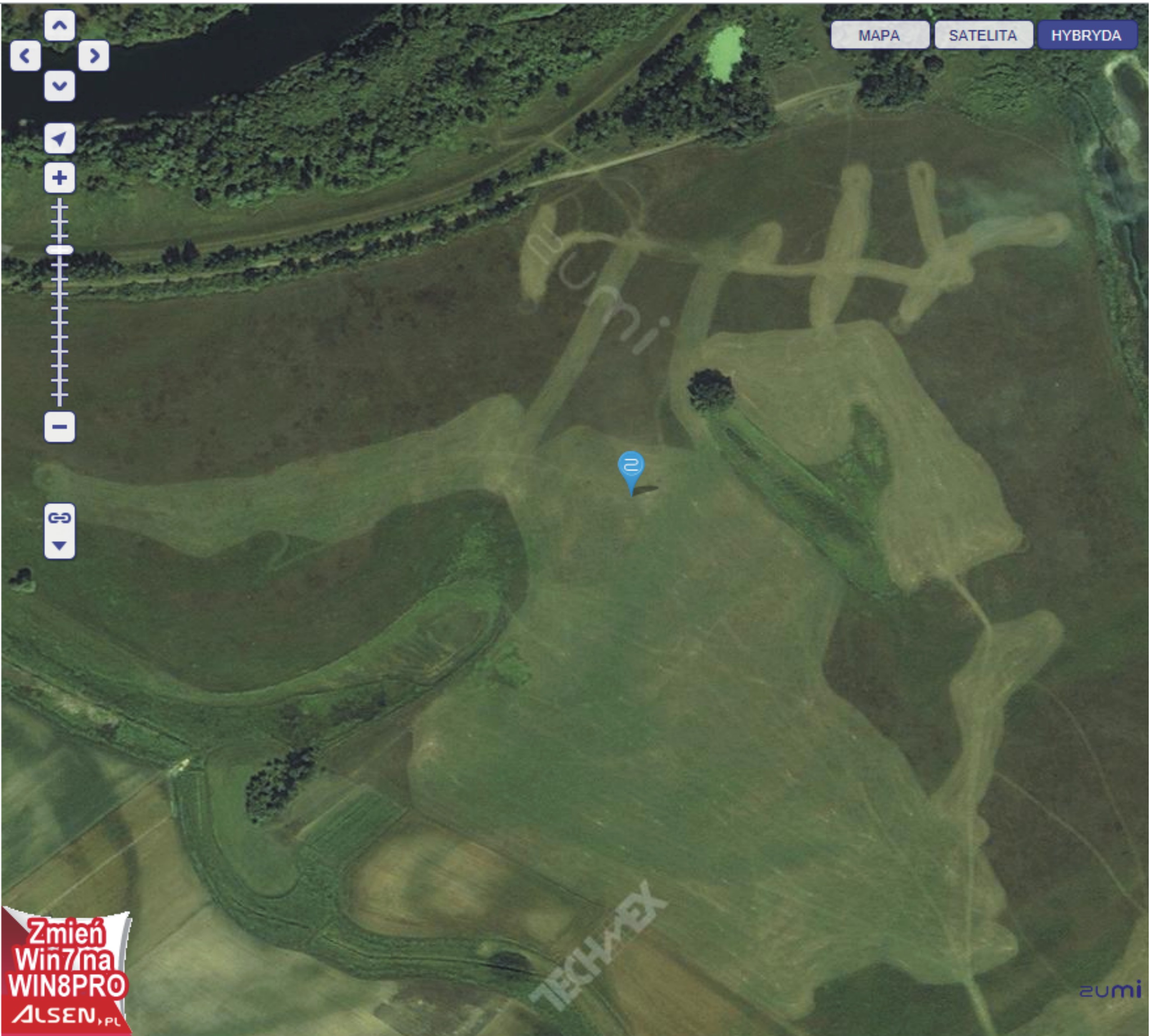

Szwagier wynajdł nowe lotnisko. Łąka +/- 700x700m i prawie centralnie rosnący jakiś drzew :D
Łęg k. Śremu - wlkp.jpg [ 686.85 KiB | Przeglądane 10134 razy ]

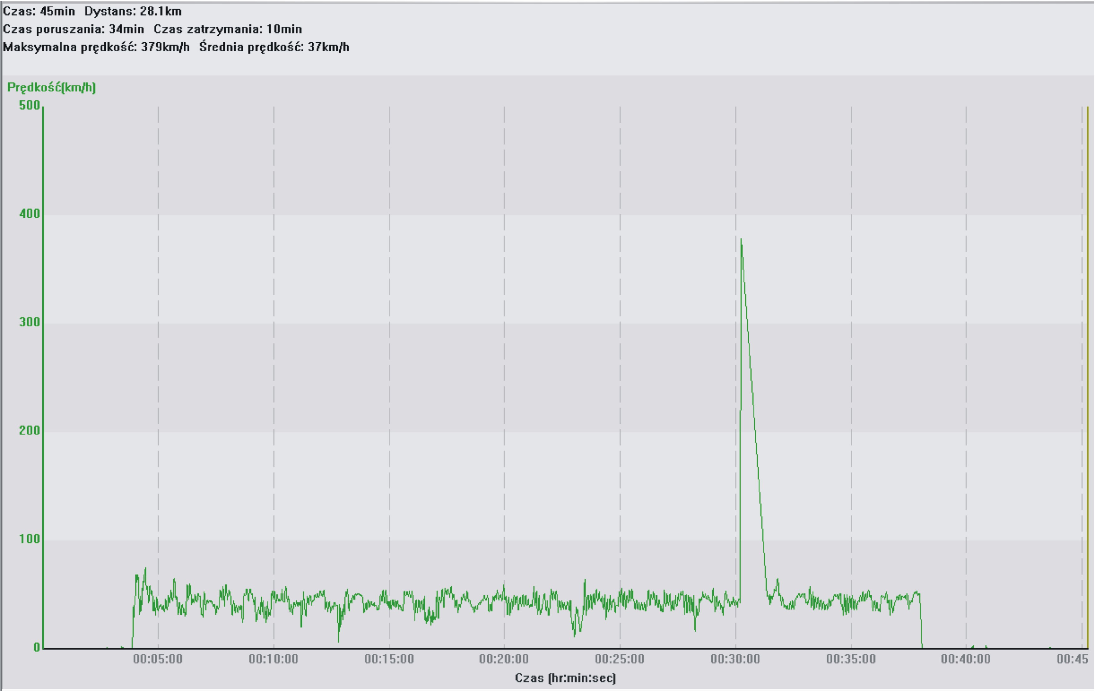

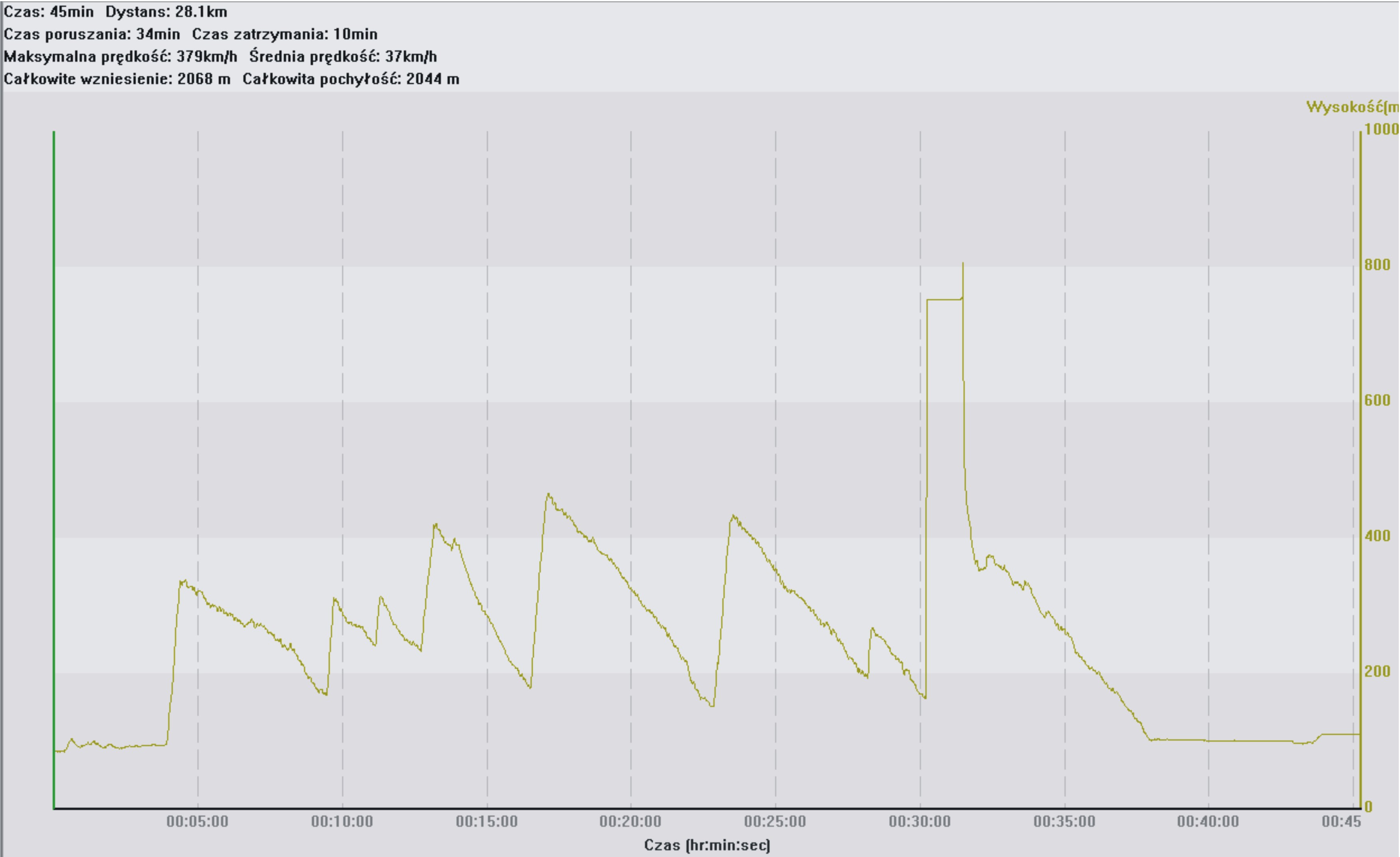

Trochę se polatałem. Najbardziej byłem ciekaw zapisu z logger'a.
Że ciung w modelu na śmigla 17x11 mam słuszny tom wiedział ale, że aż taki tom nawet w najśmielszych myślach nie przypuszczał. Oto zapis z logger'a
Prędkość.jpg [ 328.81 KiB | Przeglądane 10134 razy ]
Wysokość.jpg [ 299.42 KiB | Przeglądane 10134 razy ]

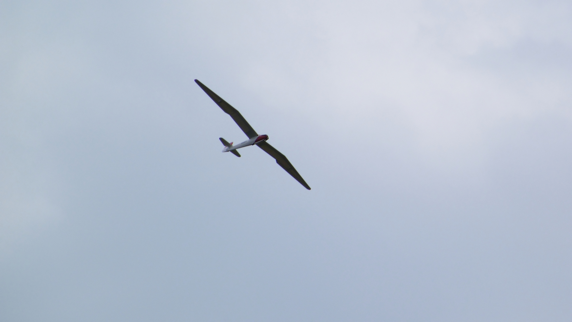

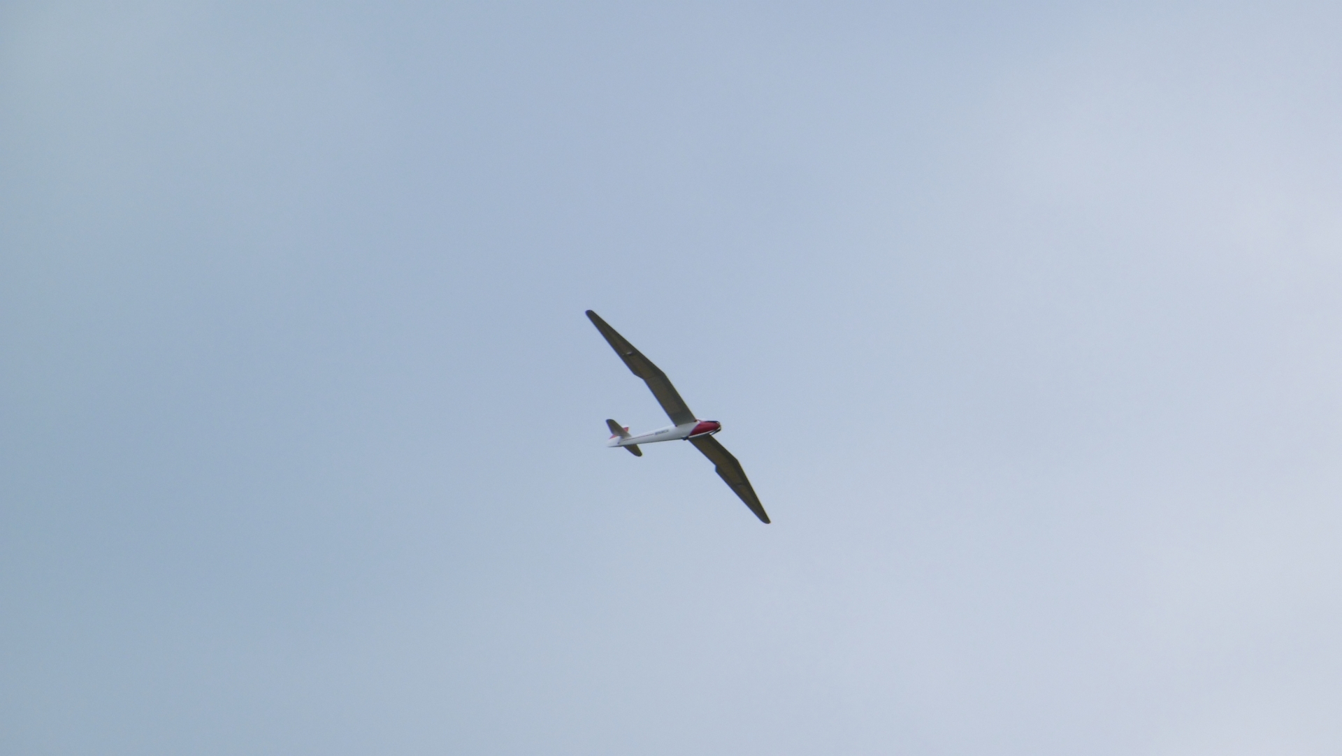

A tutaj fotki jakie pstrykną szwagier
Lęg 02.09.2012 1.jpg [ 757.3 KiB | Przeglądane 10134 razy ]
Lęg 02.09.2012 2.jpg [ 682.38 KiB | Przeglądane 10134 razy ]

hahah 400km/h :) Wojtek chyba logger Ci się zawiesił
PostNapisane: niedziela, 2 września 2012, 18:11
Posty: 890
Z tego co kojarze, GPS słabo odbiera prędkość pionową dlatego na wysokość lotu też trzeba brać poprawkę.
Maciej
PostNapisane: niedziela, 2 września 2012, 18:42
Przypuszczam, że pojawiło się zakłócenie związane z przemieszczeniem się logger'a w kabinie.
Wsadziłem go na wcisk, bez mocowania w przedniej części kabiny, prawie przy silniku, po wylądowaniu był na wysokości dzwigarów.
Jak się tam przekulał przez pakiet 4S 5000mAh, pojęcia nie mam.

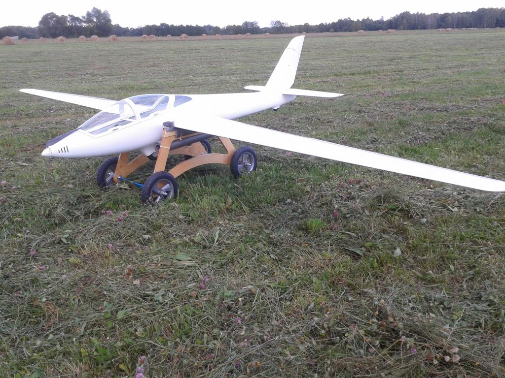

PostNapisane: sobota, 20 października 2012, 21:51
Chyba mi się znudziło szukanie kogoś, kto zabierze się ze mną na latanie i ciepnie Minimoa w powietrze.
Już wcześniej z Konradem obmyślaliśmy plan jak będąc samemu na "lotnisku" ulotnić Minimoa.
Propozycje były różne rózniaste:
- wyciąganie (nie mylić ze strzelaniem) gumą na własnym podwoziu i po wzniesieniu się w powietrze uruchamianie silnika
- wyciąganie gumą po takich jakby prowadnicach ustawionych pod kątem, na których oparte byłyby skrzydła i po wzniesieniu się w powietrze uruchamianie silnika
- wózek startowy ciągnięty gumą i po wzniesieniu się w powietrze uruchamianie silnika
- wózek startowy, na którym rozpędza się Minimoa przy użyciu własnego silnika

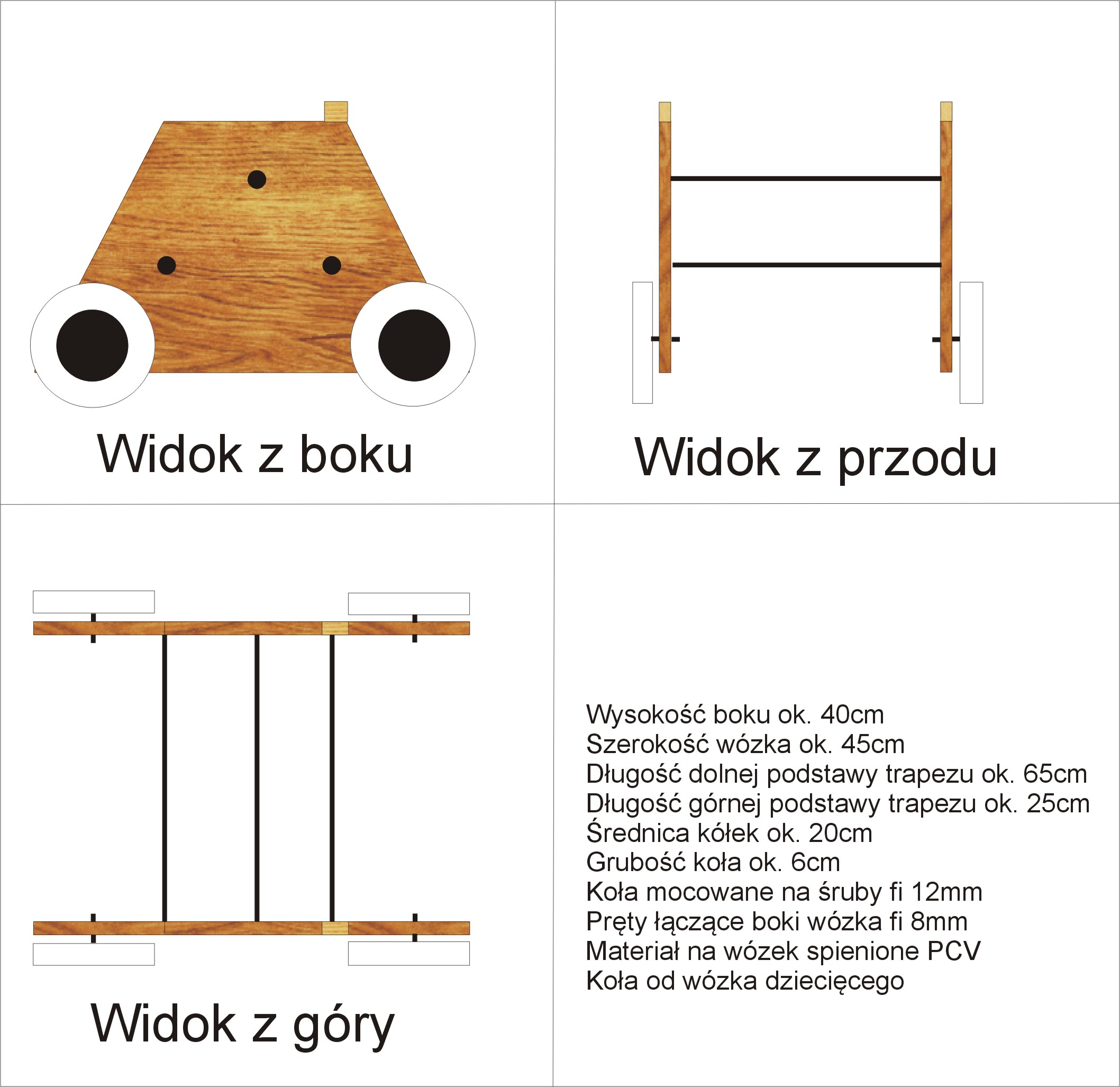

Wybór padł na to ostatnie rozwiązanie zwłaszcza, że Minimoa będzie potrzebowała ok. 2-3m rozbiegu.
Kreślarz ze mnie marny, CAD'a nie mam i nie umiem ale rozrysowałem sobie cuś takiego:
Wózek startowy.jpg [ 383.8 KiB | Przeglądane 9997 razy ]
PostNapisane: sobota, 20 października 2012, 22:01
Jak wysokie są koła, jaką mają średnicę?
PostNapisane: sobota, 20 października 2012, 22:03
Średnica kółek ok. 20cm
PostNapisane: sobota, 20 października 2012, 22:13
No to dadzą rade po nierównościach i nawet sporej trawie.

Przednie kółka muszą być bardziej wysunięte do przodu !!!!!!a cały wózek lekki i uniemożliwiający niekontrolowane odczepienie od modelu ,no i powodzenia
Szczepan
instr.mod@wp.pl
PostNapisane: poniedziałek, 22 października 2012, 16:05
Szczepan ja wiem czy przednie koła bardziej do przodu :roll:
Od osi przedniego koła do krawędzi natarcia będzie 20cm a do SC modelu 30cm.
Wiem o czym myślisz, o kapotażu ale ciągnący silnik ma tendencję do zadzierania modelu do góry, do tego kóła o średnicy 20cm i oponie szerokiej na 6cm :roll:
Nie podobno aby były takie wysokie kępy trawy na lotnisku.
Poniższy Fox ma 4m rozpiętości i daje radę z podobnego wózka to mam nadzieję, że i Minimoa da radę.

No to udało się wózek złożyć razem w całość.
Boki oklejone jeszcze folią ochronną a góra wózka (tam gdzie będą opierały się skrzydła jeszcze nie oklejone gąbką(?), gumą do uszczelniania okien(?) nie mam pomysłu.
Wózek.jpg [ 70.81 KiB | Przeglądane 9474 razy ]
Wózek z boku.jpg [ 61.51 KiB | Przeglądane 9474 razy ]
Wózek z tyłu.jpg [ 68.94 KiB | Przeglądane 9474 razy ]
Wózek z góry.jpg [ 139.48 KiB | Przeglądane 9474 razy ]
Może wydawać się, że wózek jest za szeroki ale to dlatego aby nie był zbyt chybotliwy na boki i aby śmigło nie haczyło.
Zawsze można go zwężyć skracając pręty łaczące boki.
Nie przymierzałem jeszcze z modelem, być może śmigło będzie wystawać przed wózek, choć Minimoa ma dość krótką "mordkę" (od krawędzi natarcia do śmigła 24cm).

PostNapisane: piątek, 26 października 2012, 17:01
Nie jest za wąski. To dodaje stabilności.
