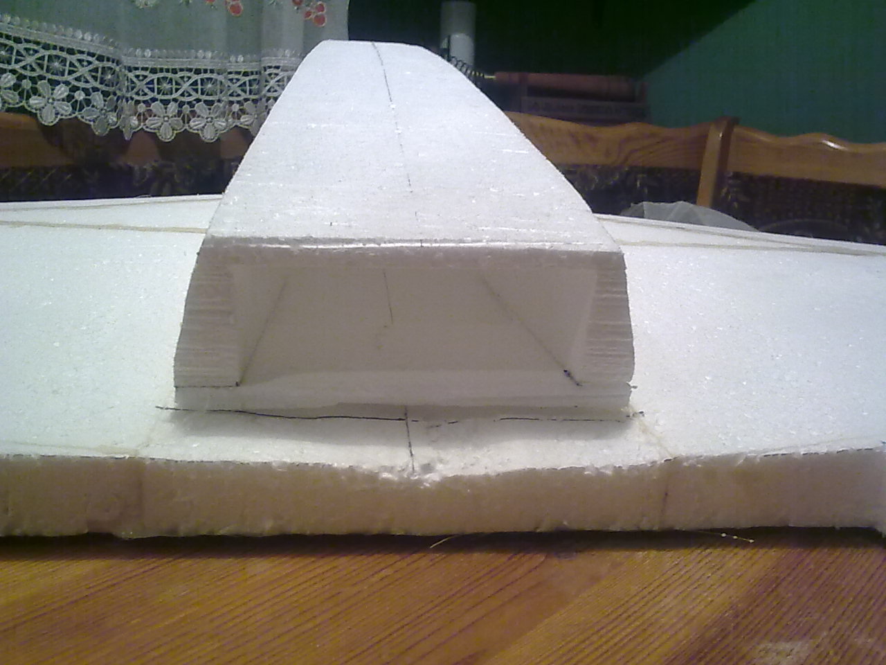

Niestety pogoda nie sprzyja lataniu :evil: czas się zabrać za moje skrzydełko. Ponieważ okazało się że dałem ..... przy ich wycinaniu, zmieniając kąt rozwarcia skrzydła, Andrzej miał problemy z wyważeniem swojego. Podsunął mi pomysł by przed skejeniem mojego przywrócić włąściwy kąt :D
A oto jak sobie poradziłem z tym problemem :D . Wyciąłem wstawkę z kawałka styropianu
11032012_007.jpg [ 135.85 KiB | Przeglądane 16060 razy ]
A tutaj już wstwiona w środek skrzydła.
11032012_002.jpg [ 166.03 KiB | Przeglądane 16060 razy ]
Dzięki temu moje skrzydełko ma właściwy kąt i nie posiada tego podatnego na deformację dzióbka :mrgreen: Musiałem jeszcze obciąć końce obu połówek skrzydła, aby winglety były równoległe do siebie. Skrzydło po tych operacjach ma troszeczkę ponad 200 cm rozpiętości.

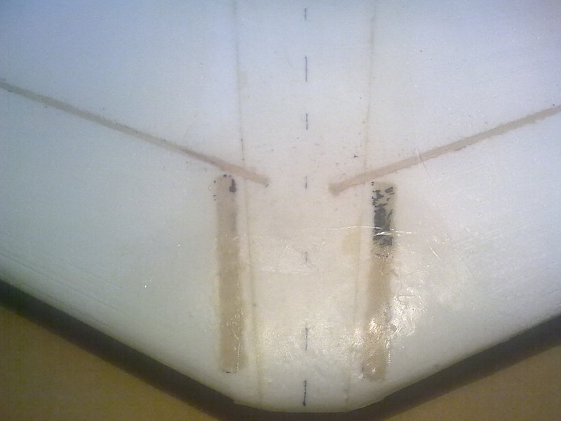

Parę fotek z walki z laminowaniem :D Jak na moje oko wyszło całkiem przyzwoicie :) na spodniej stronie widać dwa małe bąbelki powietrza, reszta całkiem nieźle przylega i nie odłazi :mrgreen: Żywica jest juz praktycznie sucha. Dzióbek bardzo się usztywnił :mrgreen:
12042012_002.jpg [ 119.84 KiB | Przeglądane 17546 razy ]
12042012_003.jpg [ 136.01 KiB | Przeglądane 17546 razy ]
tutaj można zobaczyć bąbelki powietrza :oops:
12042012_004.jpg [ 121.87 KiB | Przeglądane 17546 razy ]
i rzut oka na całość :D
12042012_006.jpg [ 149.47 KiB | Przeglądane 17546 razy ]

Prace przy zagim troszeczkę ruszyły :D Cały jest juz oklejony, ma lotki i zamontowane serwa. :mrgreen:
To wszystko co na zdjęciu waży obecnie 840g :shock:
DSC_0108.JPG [ 219.35 KiB | Przeglądane 17314 razy ]
DSC_0053.JPG [ 197 KiB | Przeglądane 17314 razy ]
Pozostało jeszcze troche pracy, ale efekty juz widać. :D Całe wyposażenie leży i czeka na zamontowanie :mrgreen: Ciekawe jak będzie z wyważeniem :nieufny:
