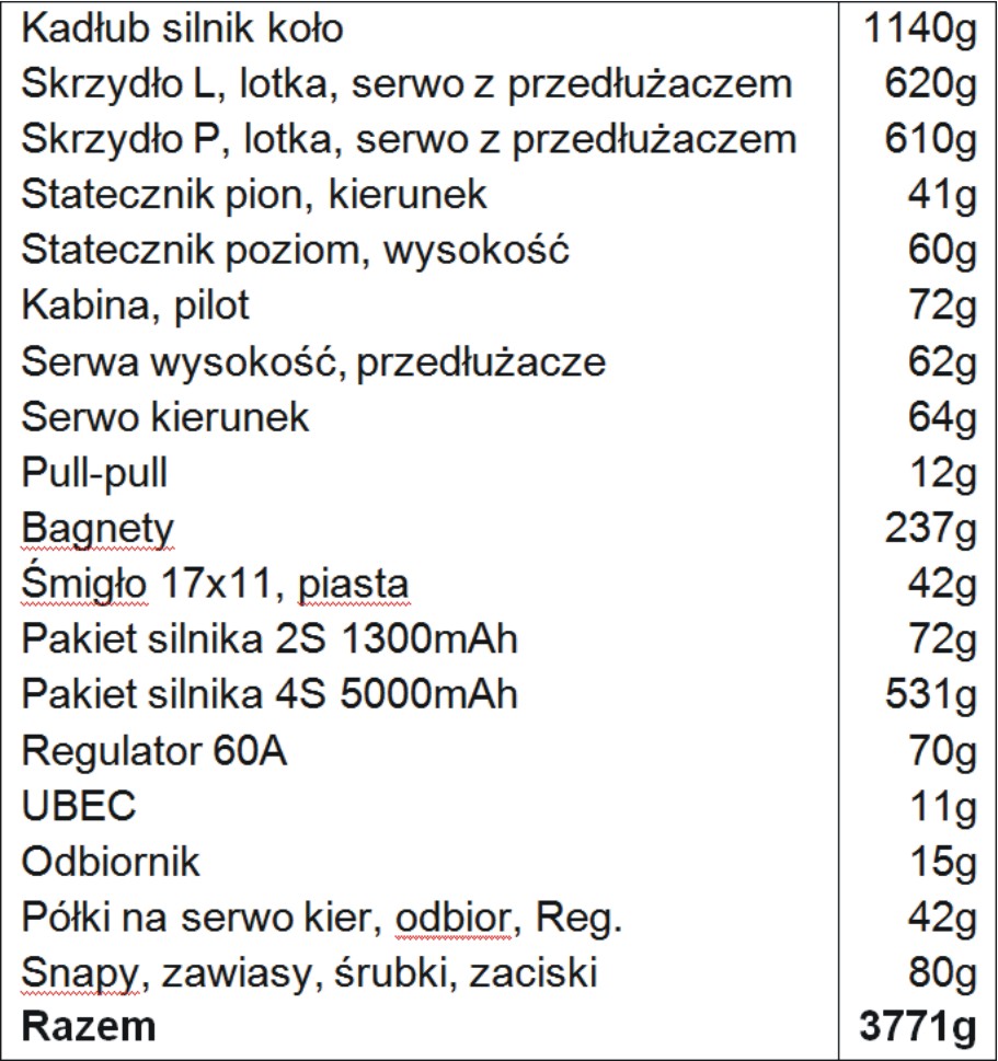

Zestawienie wagowe.jpg [ 179.34 KiB | Przeglądane 12021 razy ]
Pakier 2S 1300mAh to do zasilania odbiornika
Doliczając klej, naklejki powinno się zamknąć w 3800g
Wagę bardzo łatwo można zgubić na bagnetach i podejrzewam, że ok 200g, tylko czy węglowe bagnety wytrzymają. Cały bagnet ma ok. 20cm. W kadłub wchodzi jakieś 6-7cm a reszta 13-14cm w skrzydło.
Jeżeli powierzchnia nośna tak jak podaje producent to 72dm2 obciążenie mam 52,778g/dm2, po zmianie bagnetów wyszło by ok. 50g/dm2
Ryzykować ze zmianą bagnetów?
PostNapisane: środa, 9 listopada 2011, 21:09
Wyprzedziłeś mnie z tym pytaniem. Pierwsze co pomyślałem to inny bagnet ale z czego??
Myślę Wojtek, że bagnety węglowe mogą być za słabe.
PostNapisane: środa, 9 listopada 2011, 21:23
Też się tego obawiam, może szklane :nieufny: ale nie wiem jak wagowo.
Ostatecznie zostaje tytan i kewlar ale wagowo chyba nie ciekawie. Choć przy tych materiałach wystarczyłyby rurki ;)

Narzekacie i narzekacie. Moim zdaniem 53 g/dm2 to nie jest wcale dużo. Ten model to nie jest f3j ani żaden inny wyczynowiec. To jest model z grubym profilem, z wielkim kadłubem który będzie stawiał opór. 72 dm2 to już kawał skrzydła. Taki model lekko wykonany będzie latał gorzej niż cięższy. Porównując do innych makiet o podobnych wymiarach wasza waga wcale nie jest zła. O prędkość lądowania też bym się nie martwił.

Rafał przypomniałeś mi właśnie wypowiedź jednego z posiadaczy Minimoy, który powiedział coś podobnego, że Minimoa zaczęła latać poprawnie dopiero jak ją obciążył.
No dobra będzie co będzie.
Wojtek składamy jak jest a po pierwszym oblocie się zobaczy. :)

Masą do lotu się nie przejmujcie te typy tak mają (u mnie wyjdzie koło 3200g na 53 dm czyli kolo 60g/dm).
Bagnet zostawił bym stalowy. W moim modelu po sklejeniu oszklenia wiatrochronu z ramą i zamocowaniu do kadłuba mam odstępstwa od ideału (odłazi) w granicach 1-2 mm zwłaszcza z przodu ale , że tak powiem zwisa mi to a Cobra bedzie przez to lepiej gwizdała w szybkich przelotach.;)
