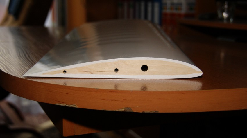

Kolejny element to skrzydła z charakterystycznym wzniosem. Całość konstrukcyjna na profilu SD 7055 pokryta białą folią z kieszenią na bagnet, kanałem na okablowanie od serwa lotki i gniazdem na to serwo.
Skrzydło prawe 1.JPG [ 76.6 KiB | Przeglądane 30367 razy ]

Profil S7055, napisałeś SD7055, to tak na boku.

a jednak nie ma profilu sd7055, sprawdziłem. ale to nieistotne.

A wiecie, że profili2 nie ma tego profilu (:)

:oops: G..no prawda!!!!!! to cudenko chyba jednak lata na S7055 i wspolrzedne Selig/Donovan SD7055 ktore podalem sa w jakims formacie--functional reactive programming (FRP)ktore oficjalnie nie sa przyjete joko profil lotniczy i dlatego nie istnieje w internecie w zadnej data base, a firmy produkujace modele nie wiedza co pisza.
I tak profil S7055 jest bardzo podobny do staruszka Clarka Y. Za balagan Przepraszam :oops: :oops:

Pierwszy wspomniany już powyżej, a mianowicie wnętrze kabiny jest za wąskie o ok. 2mm, ciekawe czy oszklenie będzie pasować.
Drugi... a co ja będę pisać popatrzcie sami
DSC04761.JPG [ 41.97 KiB | Przeglądane 17483 razy ]
Nawet jak do kadłuba czy skrzydła dokleję żebro zeszlifowane w klin to krawędź natarcia nie będzie prostopadła do kadłuba. Miejmy nadzieję, że dzięki temu, że skrzydło jest "łamane" nie będzie to tak widoczne.

No to w moim aż tak dużej szpary nie ma. Jest ale od dołu i już wiem jak można ją skorygować.
No nawet już odrobie to zrobiłem, po prostu delikatnie podszlifowałem kieszeń w kadłubie.
U mnie znów inny problem-nie problem. Stalowe bagnety są za krótkie. Mają 18cm a powinny w moim przypadku 22cm niby drobiazg ale kurde gdzie ja znajdę pręt stalowy nierdzewny o średnicy 10mm. :D
