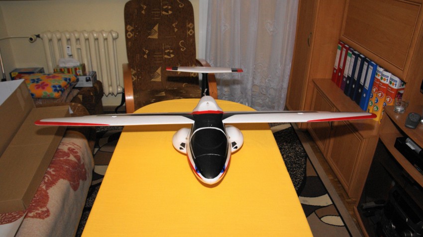

No i właśnie dzisiaj przyszła paczka od Szymona. Nic nadzwyczajnego długi brązowo-szary karton a w środku to:
1a.jpg [ 125.31 KiB | Przeglądane 19453 razy ]
do tego jeszcze było to:
2a.jpg [ 80.54 KiB | Przeglądane 19453 razy ]
no i cuś takiego
3a.jpg [ 97.58 KiB | Przeglądane 19453 razy ]
już wiecie jakie cacuszko sobie kupiłem? Bardziek kręciła mnie ta większa wersja z HK ale... Gwiazdor przyjdzie dopiero za rok.

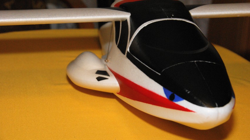

A tak bardziej od przodka:
12a.jpg [ 72.86 KiB | Przeglądane 19445 razy ]
13a.jpg [ 74.8 KiB | Przeglądane 19445 razy ]
14a.jpg [ 49.34 KiB | Przeglądane 19445 razy ]
No i widok ogólny od tej brzydszej strony:
15a.jpg [ 82.66 KiB | Przeglądane 19445 razy ]
I widok, który zachwycił moją żonę mówiącą: ona jest piękna, nie mogłeś odrazu kupić takiego modelu tylko jakieś szybowce? Zapytałem dlaczego ONA? No bo wygląda jak orka...
No i coś w tym jest...

A teraz kilka słów o modelu. Jakość wykonania bardzo fajna, elementy dobrze ze sobą spasowane, jakość pianki całkiem przyzwoita, jakby trochę twardsza jak w AXN'ie. Ogólnie bardzo przyzwoity model, jedyny minus to śladowe odpryski farby, bardziej na krawędziach elementów jak na ich powierzchni.
Co mnie martwi? W zasadzie dwie rzeczy. Mocowanie akumulatora i mocowanie silnika. Jest tam co prawda umocowany kwadrawowy kołek, do którego można przymocować silnik ale chyba pokuszę sie o jego usunięcie i wklejenie tam okrągłej wręgi ze sklejki przyklejonej na żywicę i dodatkowi przykręconej blachowkrętami, które też będą wkręcone na żywicę.
Elektronikę jaką planuję to 4szt. serw HXT 900 lub TP SC 91R, regulator turnigy ale który to zależy od silnika i pakiet 3S 2600mAh, bo takie akurat dwa mam.
Co do silnika to jeszcze nie podjąłem decyzji ale chciałby wsadzić coś o ciągu 1200g a nie wiem czy nie bedzie za mało. Model będzie startować z wody więc trochę tej mocy będzie potrzebować.
