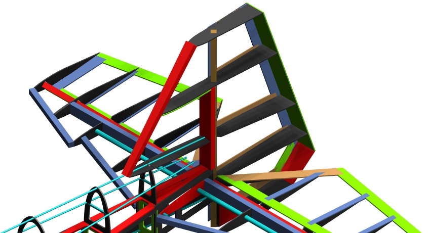

Jakoś od maleńkości(dosłownie od 3 roku życia) modelarstwo nauczyło mnie dokładności i cierpliwości i to lubię. Tato zaszczepił we mnie najpierw plastikowe redukcyjne, później kartonowe, szybowiec swobodnie latający i później usłyszałem o RC... Szkoda tylko, że nie mam czasu na modele tyle co wcześniej... Trochę postępów prac(balsa na zewnątrz jest tylko przypasowana z grubsza - pasuje, a nie chciało mi się bawić w wyginanie itp, nie ma czasu, z resztą zrobiłem je z lekkim naddatkiem. Aby sprawdzić zrobiłem je tylko z jednej strony - może ktoś jest zainteresowany jak to wygląda od środka to też można podejrzeć):
1.jpg [ 70.26 KiB | Przeglądane 12391 razy ]
2.jpg [ 102.72 KiB | Przeglądane 12391 razy ]
3.jpg [ 140.18 KiB | Przeglądane 12391 razy ]
Pozdrawiam, Marek.

Czemu chcesz zastosowac taki ster kierunku? Wg mnie to szpeci ten model (jeszcze bardziej). Super ladny to on nie jest, ale jak sam mowiles, ma dobrze latac.
Krzysiek
 Tytuł: Re: Pierwsze kroki w TC i własny projekt - Fast arrow
PostNapisane: piątek, 10 grudnia 2010, 20:08
Posty: 110
Wiek: 35
Lokalizacja: Bielsk Podlaski
Podobnie jak w niektórych f3a, żeby zwiększyć skuteczność steru kosztem jego powierzchni. Chcę po prostu spróbować, jak wcześniej pisałem to jest jeden wielki eksperyment :-)
Pozdrawiam, Marek.
PostNapisane: piątek, 10 grudnia 2010, 22:18
Posty: 301
Wiek: 39
Ale przyjrzyj sie dokladnie jak wyglada profil u nich. To co dales raczej nic nie polepszy.
Krzysiek
PostNapisane: piątek, 10 grudnia 2010, 22:31
PostNapisane: sobota, 11 grudnia 2010, 00:28
Posty: 110
Wiek: 35
A no rzeczywiście, ale strzeliłem gafę... Jutro postaram się to przeprojektować. Wygląda na to, że zamiast żebra steru rozchodzą się w jakiejś 1/4-1/5 od końca profilu... Po prostu widziałem zdjęcia z tyłu z szeroką krawędzią spływu i to mnie zmyliło...

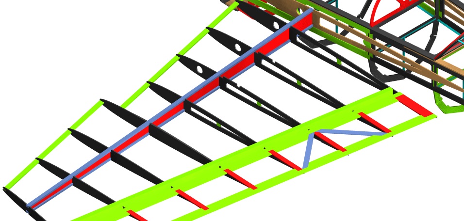

No i wszystko skończone i sprawdzone... Teraz tylko rozmieścić na formatkach...
1.jpg [ 60.02 KiB | Przeglądane 12305 razy ]
3.jpg [ 61.48 KiB | Przeglądane 12305 razy ]
2.jpg [ 123.24 KiB | Przeglądane 12305 razy ]
Pozdrawiam, Marek.

Chylę czoła Marek :)

Ciekawe jak to będzie wyglądać gotowe :). Na twoim miejscu odpuściłbym ten kierunek, pokrycie tego folią będzie bardzo upierdliwe ( nie będzie się trzymać za dobrze na zaokrągleniu ) a oklejenie balsą tego przed oklejaniem to też kombinowanie.

No no super ! Jak cena nie będzie wygórowana to może i ja się skusze na ten model. Wszystko zależy od tego jak to będzie latac.
A lotki nie za małe??
Maciej
PostNapisane: poniedziałek, 13 grudnia 2010, 11:56
Posty: 110
Wiek: 35
Lotki są w sam raz moim zdaniem. Model będzie dosyć szybki(cienki profil) i dlatego wystarcza mniejsze - a do 3D też powinny być ok. Wiem Krzysiek, że będzie to upierdliwe ale nie niewykonalne :-) 5m foli z HK i może się uda :D teraz tylko skombinować trochę pieniędzy po świętach i kupić materiały, a następnie do cięcia... Zobaczymy jak to wyjdzie - myślę, że w pierwszej kolejności dokupię resztę do Yaka, żeby mieć czym latać na początek sezonu, a później ewentualnie bebechy do tego brzydala.
