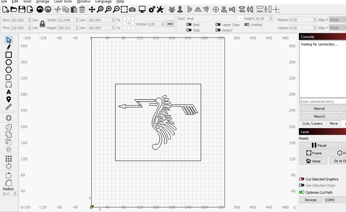

Jeśli chodzi Ci o to jak z obrazka zrobić wycięcie kształtu - to za pomocą LightBurn jest to dosłownie dwa trzy kliknięcia.
Importuję obrazek Ctrl+I, po zakończeniu pojawia się na ekranie

Można go teraz przeskalować do właściwej wielkości ale potem będzie łatwiej, więc zostawiam.
Na obrazku klikam prawym przyciskiem myszki i wybieram opcję Trace image, a jak ktoś ma po polsku to Obrysuj obraz.
002.JPG [ 365.84 KiB | Przeglądane 1811 razy ]
Parametry, które się pojawią czasem trzeba pozmieniać żeby dobrze "złapał" ale w tym przypadku nic nie trzeba zmieniać. Potwierdzamy i to właściwie koniec.

Mam kreski z ramką, teraz wystarczy zaznaczyć całość i zmienić wielkość na zadaną. Dobrać parametry cięcia czyli moc i prędkość. Ustawić materiał i można ciąć. Dobrze ustawiona moc nie przepali na wylot całości a wypali tylko wierzchnią warstwę. Zostawiając spód naklejki w całości. Nie mam teraz niestety żadnej naklejki żeby pokazać efekt końcowy
