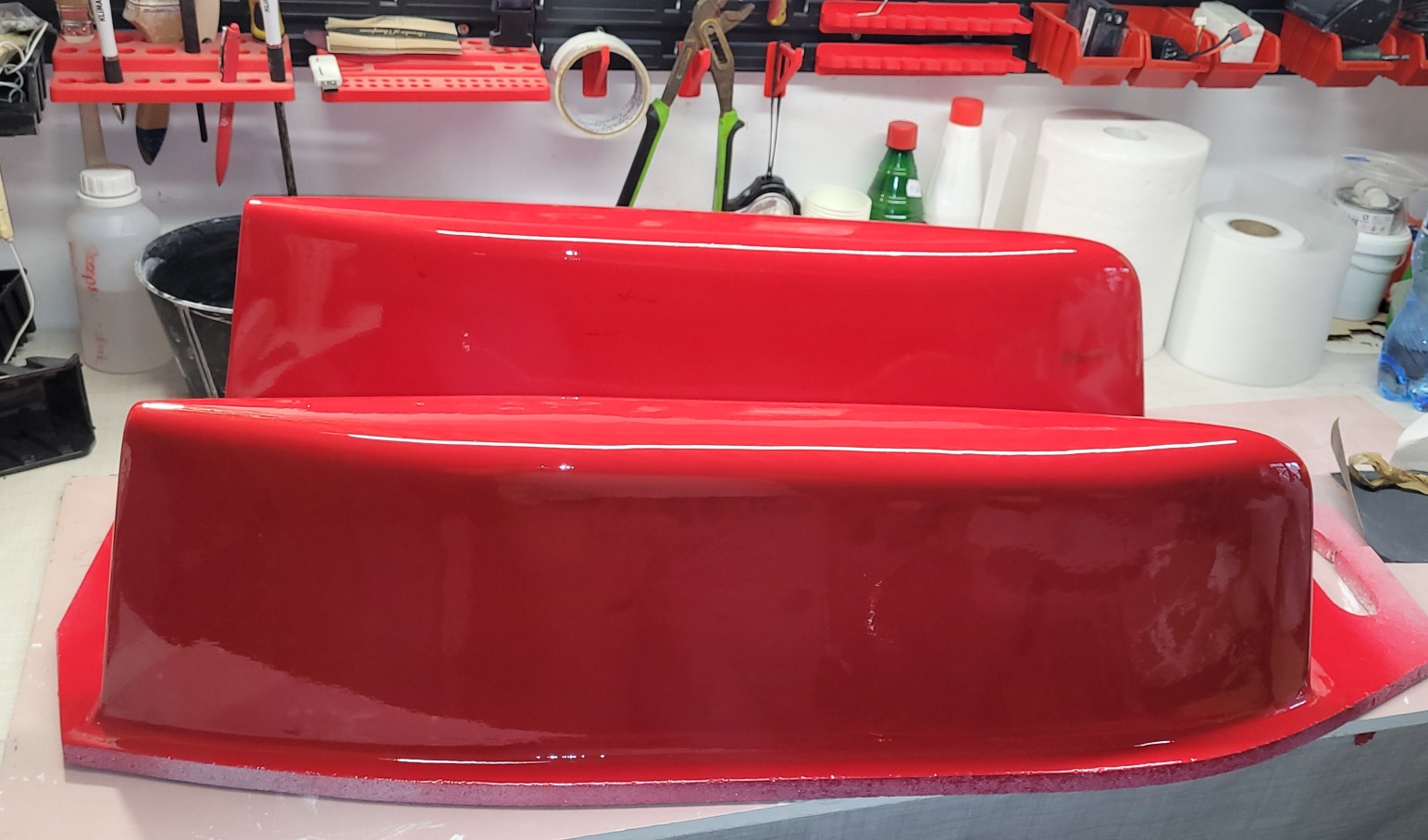

 Tytuł: Re: Próbuję sił w laminatach
PostNapisane: poniedziałek, 18 marca 2024, 21:23
Posty: 317
Na razie lakier się utwardza, widzę że jest trochę paprochów i chyba nie ominie mnie przetarcie drobnym papierem i polerka
kopyto.jpg [ 278.95 KiB | Przeglądane 11215 razy ]

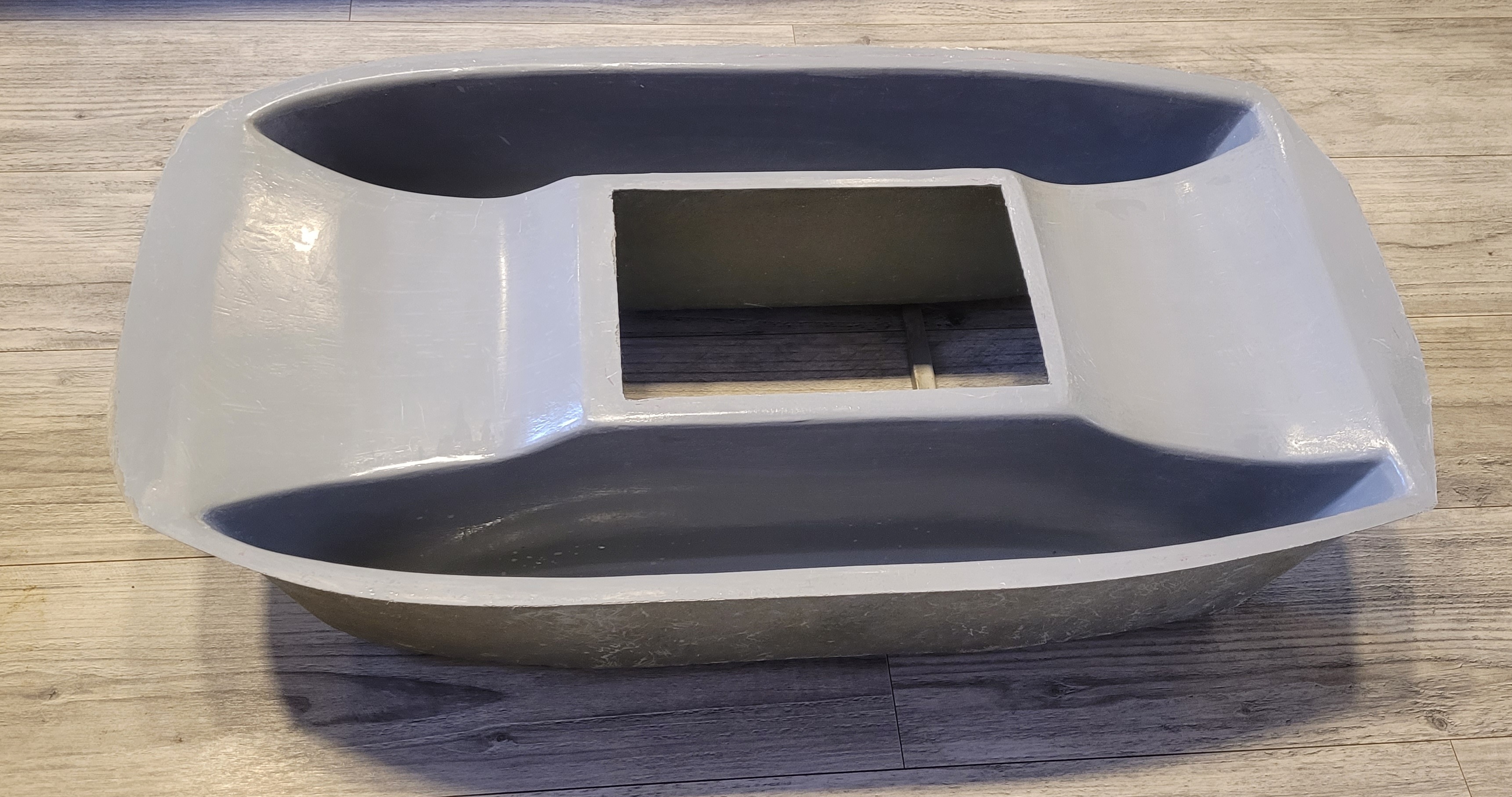

położyłem 2 warstwy podkładu (również z utwardzaczem) potem dosyć gruba warstwa lakieru, "nieszczelność" raczej odpada, zastanawiam się czy lakier miał odpowiednie warunki i czas żeby się dostatecznie utwardzić.
Od lakierowania do położenia żelkotu minęły jakie 2 doby w temp. ok. 14°C
...mogło być za zimno...
---------EDIT--------
dziś udało się "wyłuskać" (to chyba najodpowiedniejsze słowo) kopyto z wnętrza laminatowej formy i jestem nieco rozczarowany jakością powłoki, prawdopodobnie nieumiejętnie nakładałem żelkot i widać jakby mazy po pędzlu, chyba następnym razem bardziej się do tego przyłożę.
No nic, papier wodny i jakoś się to wyprowadzi!
20240325_152522.jpg [ 1.45 MiB | Przeglądane 10630 razy ]
