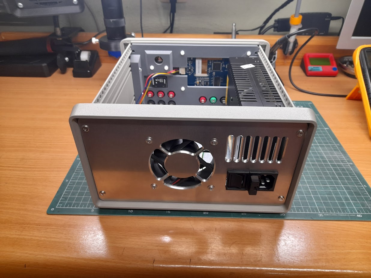

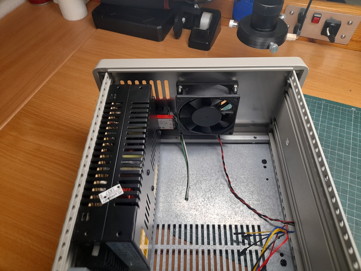

Etap na którym aktualnie jestem to gromadzenie podzespołów i gotowa obudowa zasilacza.
Moja wersja będzie dodatkowo wyposażona w drugi zasilacz nie regulowany z wyjściem 5V, 12V i 24V, do tego celu wykorzystałem zalegający mi na półce zasilacz impulsowy Mean Well MWP-608 który takie napięcia wyjściowe posiada.
Zaletą tego zasilacz impulsowego jest to że posiada zabezpieczenie zwarciowe które odcina napięcie do czasu zaniku zwarcia.
Już posiadam wyświetlacz do którego wgrałem wsad, pierwszy raz miałem do czynienia z takim wyświetlaczem, kontroler sterujący zasilaczem nie bierze udziału w procesie wyświetlania, a tylko wysyła komunikat który ekran ma być wyświetlany, stąd dwa wsady jeden do wyświetlacza, drugi to kontrolera oraz PCB.
Obudowa zasilacza jest marki Schroff kupiona na ebay-u, oferta zamieszczona jako elektronika do recyklingu, przyszła w idealnym stanie z flakami -sprzęt wycofany z magazynów Bundeshwery. Obudowa bardzo dobrej jakości, nowe tej marki są piekielnie drogie, ta kosztowała 87 zł + 90 zł za przesyłkę, podaje dla zainteresowanych link do oferty są jeszcze na stanie https://www.ebay.pl/itm/285446417544. Pozostałe elementy obudowy projektowałem i wycinałem na ploterze i drukowałem.
PCB - pliki gerber dostępne na stronie Elektrody link: https://www.elektroda.pl/rtvforum/topic3683301.html gdzie autor również opisał budowę w/w zasilacza, zamówiłem wykonanie w Chinach firma JLCPCB.
Resztę powiedzą załączone zdjęcia.

6.jpg [ 255.5 KiB | Przeglądane 9313 razy ]
7.jpg [ 100.92 KiB | Przeglądane 9319 razy ]
9.jpg [ 119.39 KiB | Przeglądane 9319 razy ]
8.jpg [ 92.89 KiB | Przeglądane 9319 razy ]
5.jpg [ 180.67 KiB | Przeglądane 9319 razy ]
4.jpg [ 182.03 KiB | Przeglądane 9319 razy ]
3.jpg [ 207.06 KiB | Przeglądane 9319 razy ]
1.jpg [ 156.24 KiB | Przeglądane 9319 razy ]

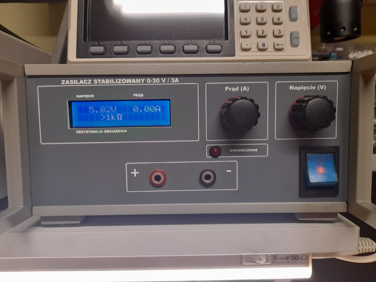

Bedzie działał ;) projekt sprawdzony, zbudowałem już kiedyś inny który służy mi do dziś, ale tym się zachwyciłem, i chcę go zastąpić, ten który aktualnie mam był budowany na bazie projektu z Electronics-lab > https://www.electronics-lab.com/project/0-30-vdc-stabilized-power-supply-with-current-control-0-002-3-a/ jest twardy do zaorania, choć dwa razy udało mi się go uszkodzić, ucierpiał ten sam tranzystor ale tylko temu że podłączyłem pakiet Li-ion z balanserem do ładowania przy wyłączonym zasilaczu.
Zasilacz old.jpg [ 123.5 KiB | Przeglądane 9157 razy ]

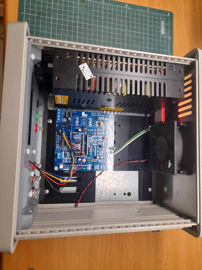

W zasadzie konstrukcja obudowy z elementami montażowymi jest gotowa, większość podzespołów już zamówiłem, pozostał transformator - drogi jest, i tranzystory + układ LM723, to co posiadałem już zostało wlutowane taka drobnica.

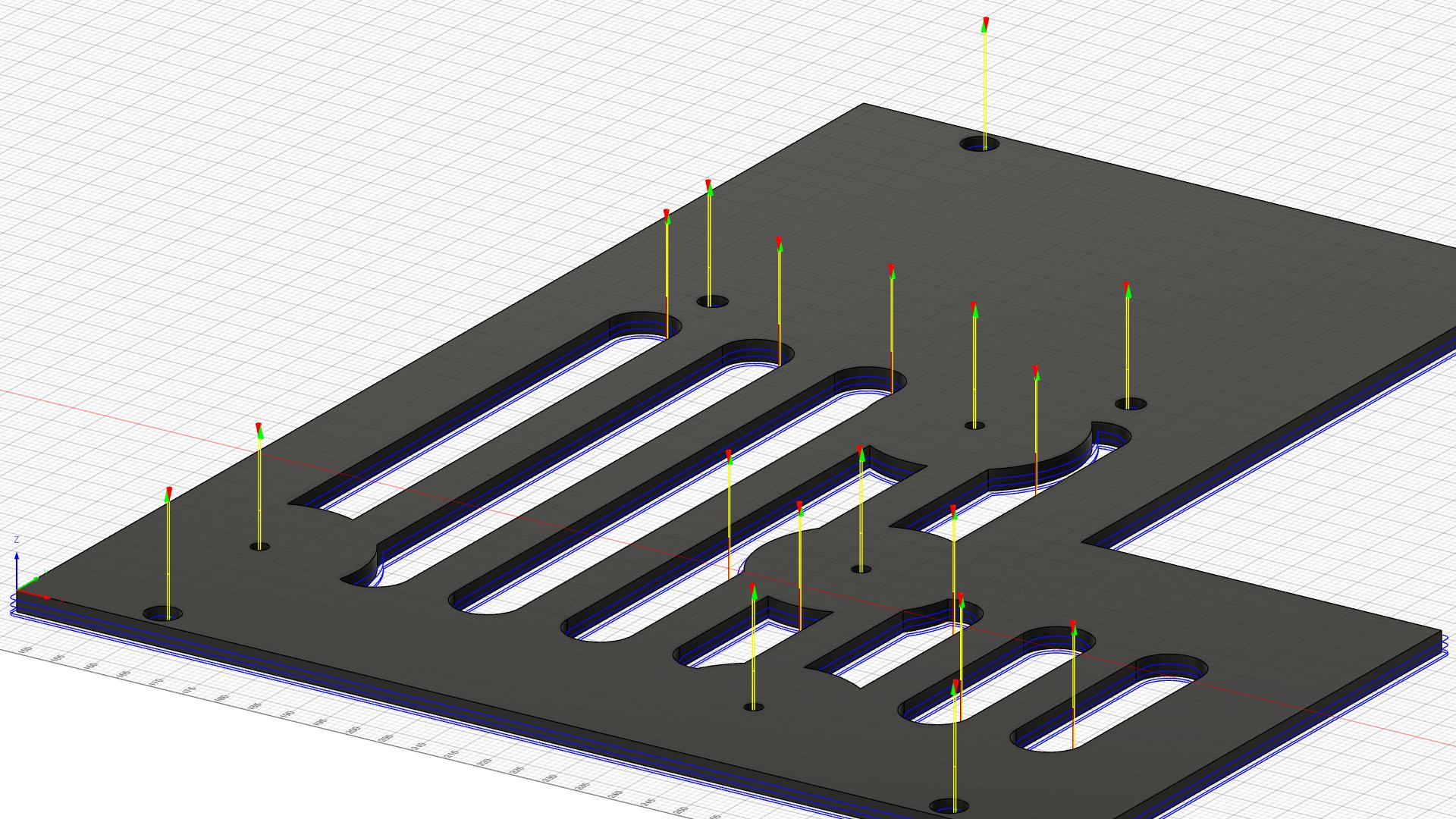

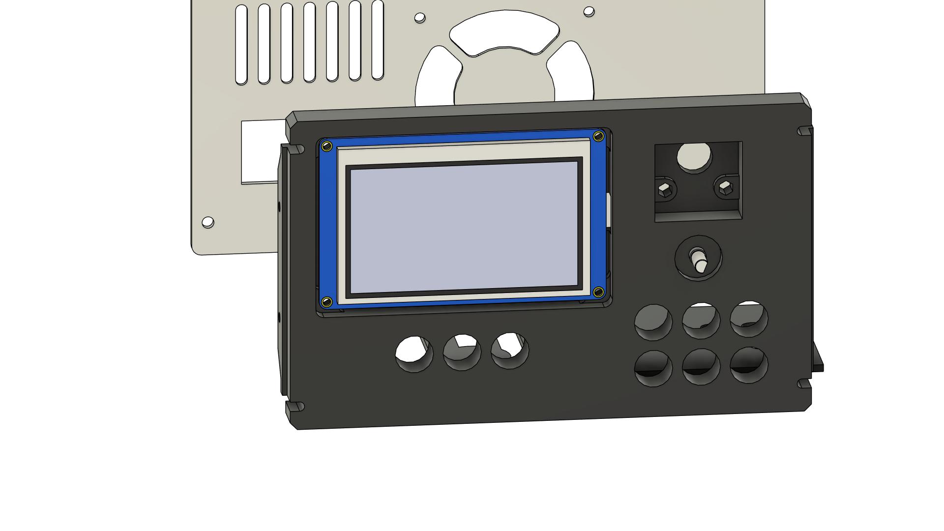

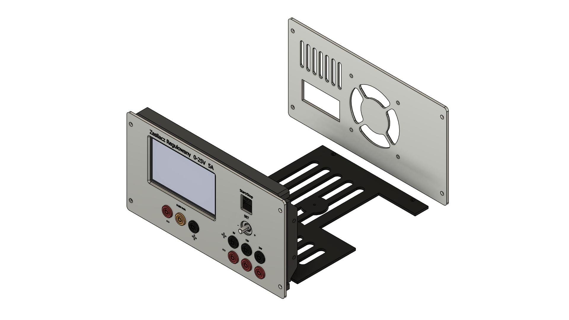

Panel do montażu PCB i radiatora właśnie wyciąłem, celowo taki aby był swobodny przepływ powietrza, ponieważ wentylator ustawiony jest jako wyciągowy.
Screen z generowanej ścieżki cięcia i gotowy element:

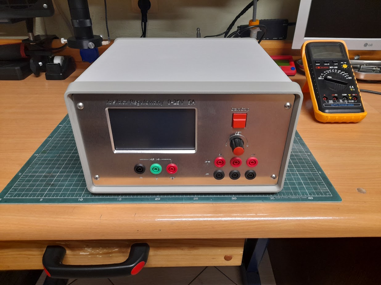

Przymiarka całości:
3.jpg [ 140.4 KiB | Przeglądane 9157 razy ]

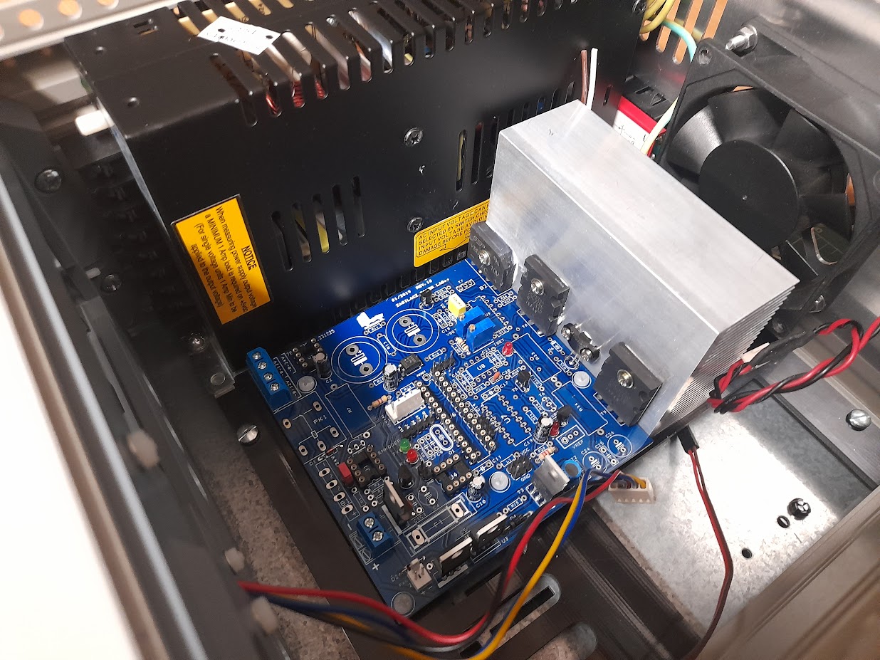

Trochę zabawy było z montażem radiatora, tranzystory mocowane na przekładkach mikowych oraz dla lepszego odprowadzenia ciepła potraktowałem dodatkowo pastą termo-przewodzącą.
oraz razem z tranzystorami zamocowany jest cyfrowy czujnik temperatury DS18B20, robi się ciasno w obudowie.

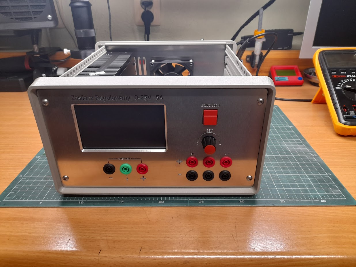

PostNapisane: poniedziałek, 19 lutego 2024, 18:32

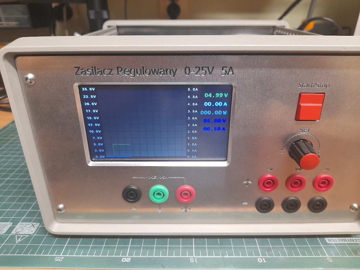

Prace nad zasilaczem ukończone! , DZIAŁA i to fajnie, były drobne problemy przy uruchomieniu ale dzisiaj je właśnie wyeliminowałem, zaplanowałem jeszcze zmienić panel na epoksydowo szklany, w kolorze złamana biel, z napisami czarnymi, ten wycięty z aluminium trochę mi nie leży, materiał do wycięcia już jedzie.

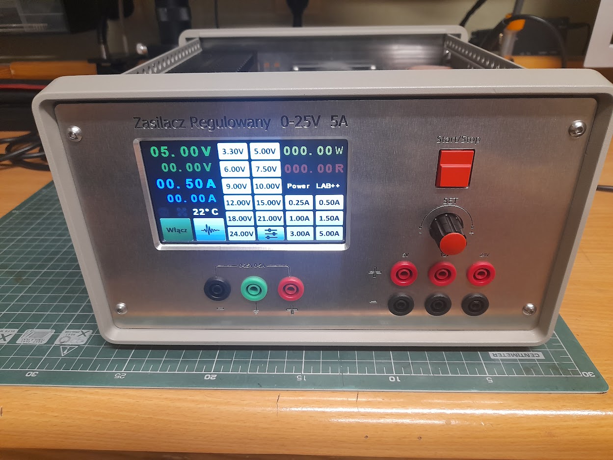

 Tytuł: Re: Zasilacz GHA 217 - 0-25V 0-5A z forum Rctruck.pl
PostNapisane: piątek, 23 lutego 2024, 16:09

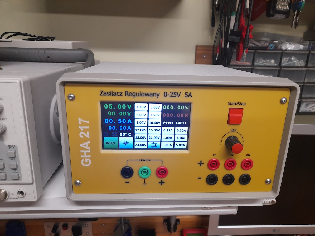

Panel przedni po wymianie, zdecydowanie jest ładniejszy.
Miał być Ekru, jest żółty, a wcześniej sprzedawca przysłał czarny laminat, nie chciało mi się już kolejny raz reklamować towaru.
Wygląda dobrze.
