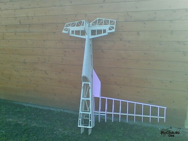

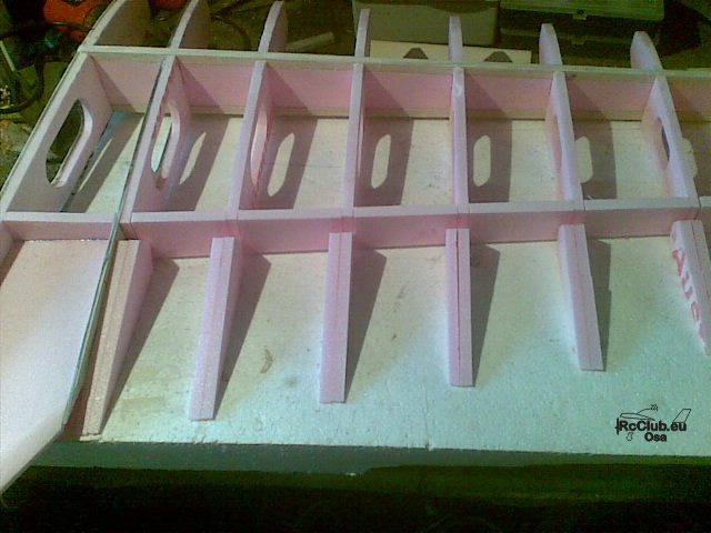

Sławek swoją zbudował i opchnął (normalnie bym go za to udusił.. :lol: )
Moja długo czekała na swoją kolej, a to brak czasu, a to brak kasy. I z jednym i z drugim słabo ale nie tragicznie.
No cóż pora ją kończyć na dzień dzisiejszy (i to dosłownie) jej stan pokazują foteczki poniżej.
Chciałbym abyście Koledzy w miarę możliwość wsparli mnie dobrymi radami jak ją dokończyć. Kilka pytań świta już w główce ale strasznie to ulotne jest i trzeba by to spisać więc najlepiej jak będę zadawał moje głupie pytania tutaj żebym mógł w każdej chwili do tego powrócić.
Skrzydło z fotki waży w takim stanie jak wisi u Katany 330g około. Planuję je okleić balsą 2mm i na to folia.
Właśnie tak jak napisałeś czyli już sam sobie udzieliłeś odpowiedzi ;)
Jeżeli mowa o oklejaniu balsą to oczywiście masz na myśli tylko kesony.

Nie wytrzymałem i złożyłem na sucho. Nie wiem czemu ale poczułem się strasznie malutki.

Spokojnie, urośniesz :D dobre wykonanie, gratuluje.

Walka o skrzydło :lol:
DSC_0027.JPG [ 138.52 KiB | Przeglądane 28866 razy ]
DSC_0026.JPG [ 123.86 KiB | Przeglądane 28866 razy ]
DSC_0024.JPG [ 89.5 KiB | Przeglądane 28866 razy ]
DSC_0025.JPG [ 96.38 KiB | Przeglądane 28866 razy ]
DSC_0023.JPG [ 142.76 KiB | Przeglądane 28866 razy ]
Rano kleję resztę. Półeczkę pod serwo albo dwa jeszcze nie zdecydowałem ile na lotkę chyba dam dwa.
