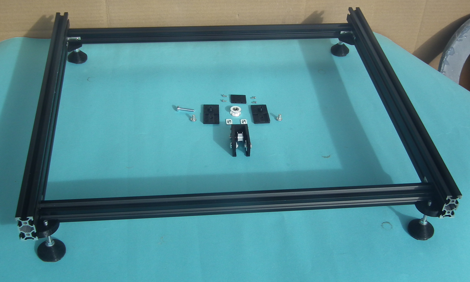

Trzeba brać się za montaż .
Postanowiłem że wykorzystam maksymalnie elementy drukowane na drukarce .

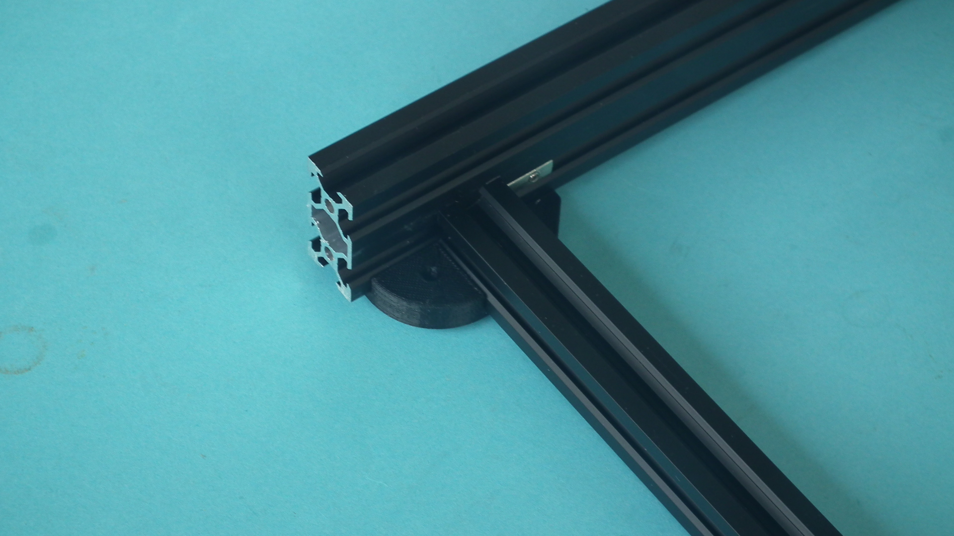

Rozpocząłem od montażu powili aluminiowych , poza kątownikiem montażowym zrobiłem wzmocnienie kątowe .

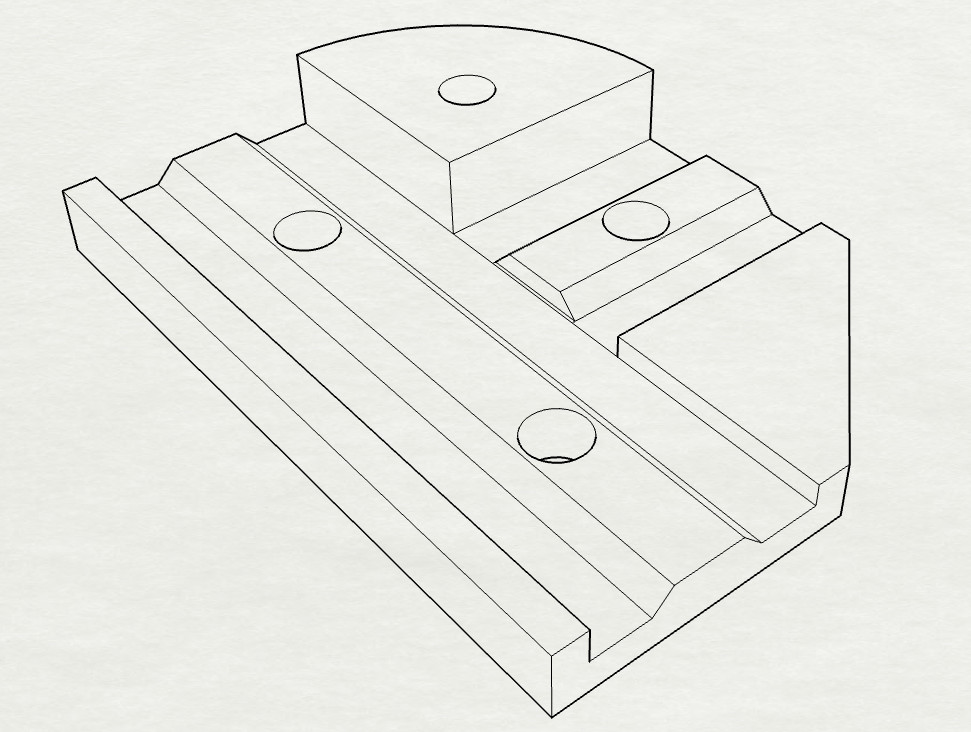

narożnik.jpg [ 115.65 KiB | Przeglądane 15516 razy ]
Dodaje pliki w formacie STL może komuś się przyda .
Należy wydrukować dwa elementy prawe i dwa lewe .

Montaż wszystkie elementy potrzebne do zmontowania jednego narożnika .
Śruby M 5 X 8 mm . Ważna długość śruby , krótsze nie chwycą , dłuższe zablokują pasek zębaty .

No i teraz cztery razy to samo i mamy gotową ramę .
Narożnik drukowany zwiększa sztywność konstrukcji , jednocześnie jest bazą do montażu nóżek .

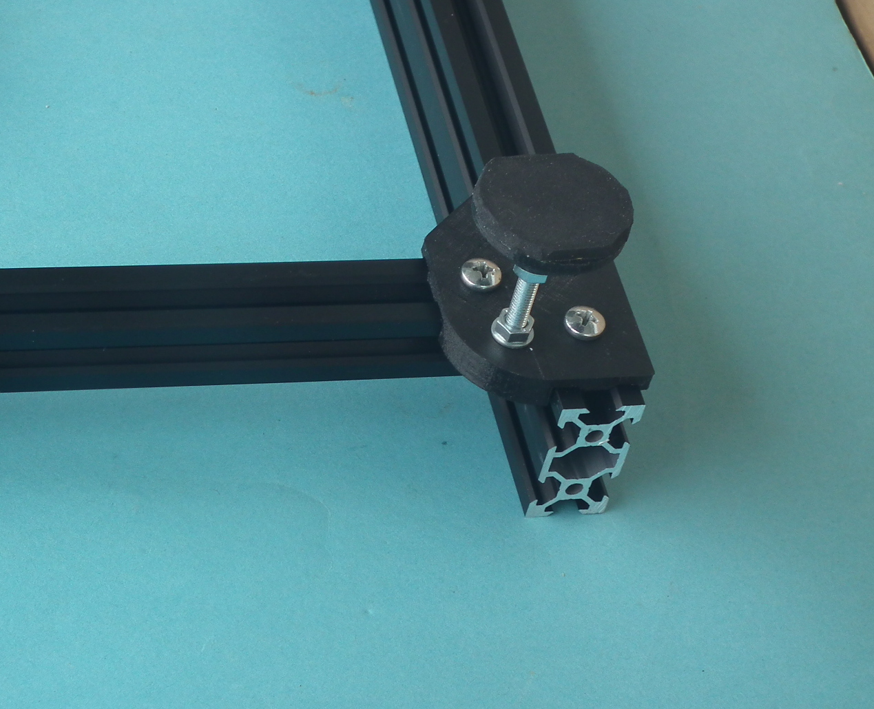

Teraz trzeba postawić ramę na nóżkach o regulowanej wysokości .
DSCF9266.JPG [ 591.77 KiB | Przeglądane 15479 razy ]
Korpus nóżki drukowany .
nóżka.jpg [ 25.97 KiB | Przeglądane 15479 razy ]
nózka.stl [471.27 KiB]
Pobrane 185 razy
Stopka nóżki podklejona gumą porowatą samoprzylepną .
DSCF9268.JPG [ 442.15 KiB | Przeglądane 15479 razy ]
DSCF9269.JPG [ 550.61 KiB | Przeglądane 15479 razy ]
DSCF9271.JPG [ 807.66 KiB | Przeglądane 15479 razy ]
Tak wykonana nóżka pozwala na regulacje wysokości , poziomowanie , oraz tłumi drgania .

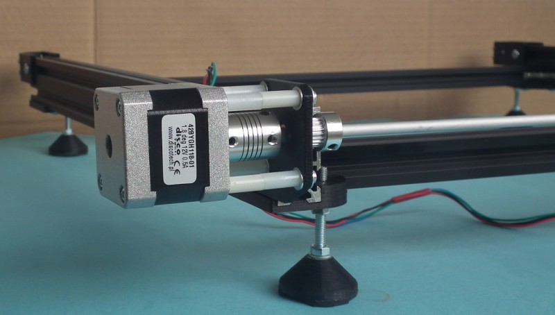

No i druga strona czyli napęd .
Zaplanowałem napęd na jednym silniku , czyli potrzebny będzie wałek przeniesienia napędu na dwa paski .

Widoczne rowki stabilizują plastyk względem prowadnic , a jednocześnie ustawiają łożyska w równej odległości od ramy aluminiowej .
DSCF9284.JPG [ 355.45 KiB | Przeglądane 15410 razy ]
Łożysko z szuflady nie ma oznaczenia 13 X 5 X 3 mm . śrubki do osłon łożyska M 2 .

Dalsza część napędu suwnicy .
DSCF9293.JPG [ 227.19 KiB | Przeglądane 12731 razy ]
DSCF9294.JPG [ 366.03 KiB | Przeglądane 12731 razy ]
Zmontowany napęd od strony silnika , podkładki dystansowe należy dobrać do wielkości sprzęgła .
DSCF9288.JPG [ 385.33 KiB | Przeglądane 12731 razy ]
DSCF9289.JPG [ 402.03 KiB | Przeglądane 12731 razy ]
A rak wygląda napęd od strony przeciwnej .
DSCF9286.JPG [ 469.91 KiB | Przeglądane 12731 razy ]
DSCF9287.JPG [ 554.08 KiB | Przeglądane 12731 razy ]
Całość zamontowałem do ramy głównej .
DSCF9290.JPG [ 422.83 KiB | Przeglądane 12731 razy ]
DSCF9291.JPG [ 569.86 KiB | Przeglądane 12731 razy ]
Wałek średnica 5 mm . dałem aluminiowy bo taki był pod ręką , jak będzie się uginał to wymienię na stalowy .

Minęło trochę czasu , ale musiałem powycinać skrzydełka do akrobata .
Zabrałem się za montaż suwnicy , bramy czy jak ktoś sobie to nazwie .
DSCF9295.JPG [ 333.63 KiB | Przeglądane 12694 razy ]
Napęd karetki wraz z głowicą laserową za pomocą paska zębatego . Moim zdaniem tak lepiej i taniej oraz mniejszy kłopot z likwidacją luzów .
Wszystkie elementy montażowe wydrukowane .
suwnica.png [ 87.09 KiB | Przeglądane 12694 razy ]
Oczywiście dodaje pliki STL .
silnik napedu karetki.stl [922.05 KiB]
Pobrane 159 razy
podpora suwnicy karetki.stl [713.17 KiB]
Pobrane 182 razy
pod napinacz karetki.stl [661.02 KiB]
Pobrane 195 razy
DSCF9296.JPG [ 479.94 KiB | Przeglądane 12694 razy ]
DSCF9297.JPG [ 456.03 KiB | Przeglądane 12694 razy ]
Tak wyglądają zmontowane końcówki suwnicy .
DSCF9299.JPG [ 401.46 KiB | Przeglądane 12694 razy ]
DSCF9303.JPG [ 532.42 KiB | Przeglądane 12694 razy ]
DSCF9304.JPG [ 417.02 KiB | Przeglądane 12694 razy ]
Tak mi wyszły te elementy . Pozostaje teraz montaż wszystkiego do kupy .
