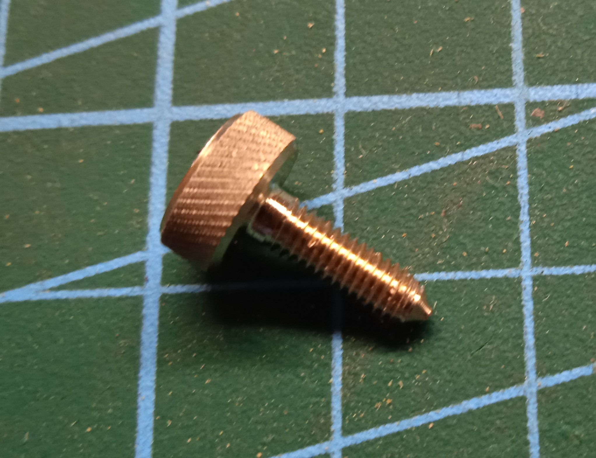

Dorobiłem jeszcze dwie śrubki mosiężne M3
IMG_20220815_203641.jpg [ 767.42 KiB | Przeglądane 15887 razy ]
IMG_20220815_203121.jpg [ 2.29 MiB | Przeglądane 15887 razy ]
