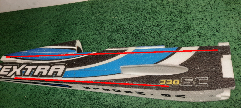

Komentarz: kadłub również otrzymał dodatkowe wzmocnienia, tym razem wykorzystałem pręty węglowe dołączone do zestawu.
12.png [ 980.45 KiB | Przeglądane 21306 razy ]

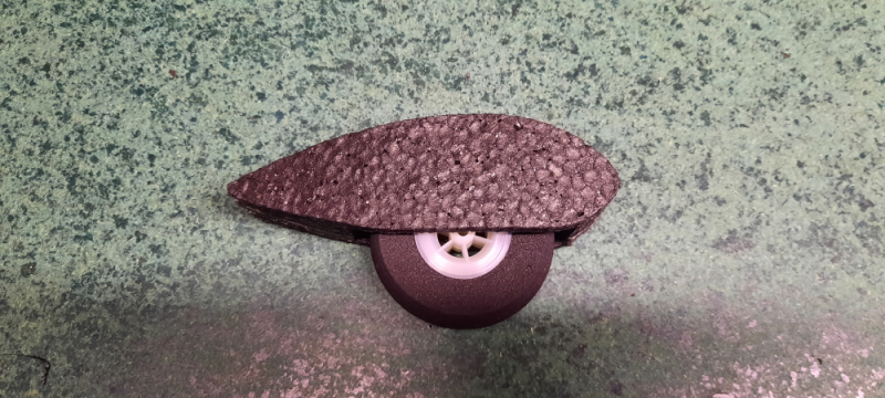

Oryginalne kółeczka wydają się nieco za małe i moim zdaniem wyglądają nieco komicznie więc zastąpiłem je większymi
30.png [ 922.26 KiB | Przeglądane 21116 razy ]
oryginalne koła 40 x 14mm
31.png [ 899.96 KiB | Przeglądane 21116 razy ]
nowe - 55 x 20mm
32.png [ 921.11 KiB | Przeglądane 21116 razy ]

rozważam usunięcie podwozia i przedniej osłony i start z rąsi a lądowanie nieco bardziej "agresywne" - ciach w wysoką trawę lub zboże.
Ktoś to już przerabiał w tym modelu?
 Tytuł: Re: Extra 330 od VA-MODELS
PostNapisane: poniedziałek, 9 maja 2022, 23:03
Posty: 326
Lokalizacja: Miłoszewiec
Ja w poprzedniej tak robiłem, parę śmigieł straciłem. :) Aktualnie ląduję w wysokiej trawie na łące, z reguły kończy się kapotażem. :)

Ustawiłem extrę, że już ładnie lata. W sumie codziennie wykonuję 2 loty co najmniej, intensywnie eksploatuję swoje modele. :) No i jak w poprzedniej pękła mi owiewka silnika. Pęknięcie wzdłuż, zaczęło się z tyłu od otworu zrobionego wkrętem mocującym ją do kadłuba i posżło do końca do przodu. Taki plastik jak z bombonierki, strasznie delikatny. Muszę jakieś kopyto zrobić (nigdy nie robiłem) i śpróbować zrobić taką owiewkę. A ta z kabiny jest z innego plastiku i nigdy mi nie pękła. Któregoś dnia jak latałem to wpadłem na pomysł, że moze by odbudować tą starą extrę. Żal mi jej wyrzucać, sporo razem przeszliśmy. ;)
Edit:
No i dziś zdjąłem ze strychu, tak wyglądała po jakieś 2 latach leżenia najpierw w warsztacie potem na strychu. Złamane skrzydła, zmasakrowany nos, z silnika nie było co zbierać. Nurkowanie pionowo w dół z wysokości co najmniej 30m na pełnym gazie. Mówię do żony, że spróbuję odbudować. Ona na to: po co? Kup nową. No przecież mam nową, to kup sobie jeszcze jedną, bo z tej nic nie będzie :) Ale ja chcę tą odbudować. Dziwnie popatrzyła. Jak żona pojechała do pracy to trochę odmyłem płynem do mycia naczyń, potem na warsztat i trochę jeszcze popsułem a potem zacząłem odbudowywać. Jak skończę to pokażę, pewnie wyjdzie ulepek bo gdzie mi do fachowców tu z forum. :)
IMG_20220612_203935[1].jpg [ 2.97 MiB | Przeglądane 24832 razy ]
IMG_20220612_202453[1].jpg [ 2.84 MiB | Przeglądane 24832 razy ]
