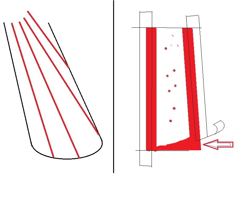

PostNapisane: czwartek, 30 grudnia 2021, 00:29
Otóż jest Marku stara metoda na miękkie pokrycia.
Linie ciągnie się grafionem, takim największym, najgrubszym z kompletu cyrkli przy linijce kilka razy, tak aby powstała linia o grubości (3-4 mm) na którą da się nakleić po wyschnięciu taśma (dobra taśma :!: )
Potem już można "psikać" do środka, czy malować miękkim pędzlem ręcznie i po wyschnięciu odklejamy taśmę i krawędzie są jak trzeba.
Tak można malować wszystko, nawet litery rejestracji bo kiedyś nie było folii przylepnej, na której można wydrukować obecnie wszystko i przykleić.
Pasy również.
0na.jpg [ 70 KiB | Przeglądane 19725 razy ]
Teraz spróbuj każdą krawędź "przejechać" farbą grafionem.
Powinno wyrównać.

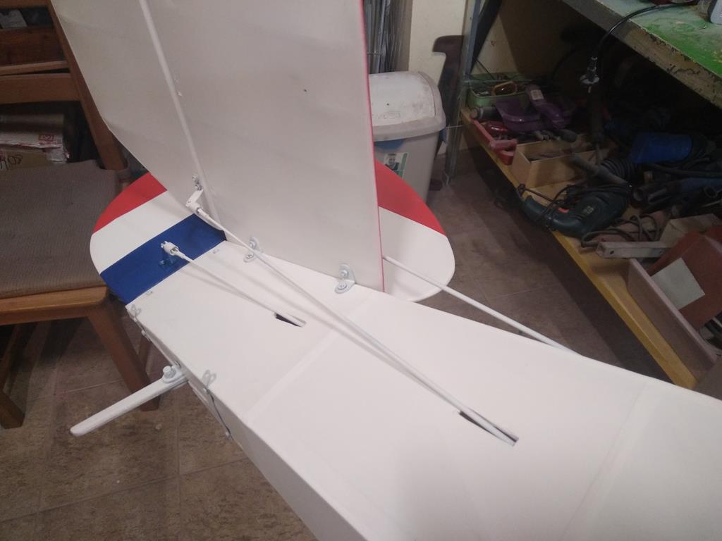

Bardzo drobnymi kroczkami do przodu i można powiedzieć, że usterzenie jest gotowe. A było tak, że zacząłem, bez pośpiechu i po kawałku, oklejać kadłub od jego końca. I tak kawałek po kawałku, doszedłem do etapu, kiedy mogłem przez zrobione wcześniej i obudowane balsą, otwory, przepuścić popychacze. Przykręciłem wsporniki do mocowania statecznika poziomego i przykręciłem sam statecznik, z już na stałe osadzonym na zawiasach sterem wysokości. Pierwotnie zamierzałem obie połówki tego steru spiąć w jedno, kawałkiem drutu ugiętego w "C", jak to zrobiłem w Po2, ale tutaj obie połówki napędzane są czterema popychaczami, a spięcie połówek w jedno ma miejsce na "choince". No, nie ważne. Modelarską wyobraźnia pracuje... Poprzyczepiałem te cztery popychacze, w sumie w ośmiu miejscach, po czym po wyregulowaniu ich właściwej długości, ponownie to porozczepiałem i pozakładałem zabezpieczenia, pocięte z silikonowej rurki paliwowej, aby jakiemuś snapowi nie zechciało się przypadkiem kiedyś samoczynnie rozczepić. Można było zająć się statecznikiem pionowym.
Tu są tylko dwa popychacze i po przykręceniu statecznika na stałe, mogłem spiąć ster z serwem go napędzającym. Także wyregulowałem długość napędów i zabezpieczyłem snapy w ten sam sposób. I było by prawie po robocie, ale znowu naszedł mnie pomysł na "dalsze udoskonalenie". Otóż miałem już przygotowane "napinacze" z pręta Alu, ale ani one nie były w skali, ani nie są wcale niezbędne, przy tym mocowaniu usterzenia, które tutaj sobie zrobiłem. Stateczniki same z siebie trzymają się mocno i sztywno i takie prętowe "napinacze" w sumie tylko psu na budę by się zdały. Zrobię więc je dokładnie tak, jak to zrobiłem z linkami przy podwoziu, ale w tym celu muszę jeszcze "wyprodukowac" 12 oczek do ich mocowania. To już jednak inna bajka i może jutro coś przy tym podłubię.
Zapomniałem o tej blokadzie na wysyłanie fotek w tym miesiącu. Zrobię to jutro z PC-ta.

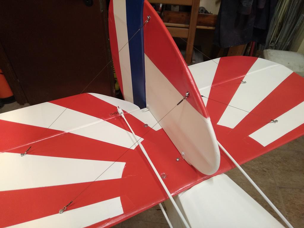

Dzisiaj te fotki, których wcześniej nie udało mi się wysłać.
193.jpg [ 137.85 KiB | Przeglądane 18713 razy ]
194.jpg [ 207.5 KiB | Przeglądane 18713 razy ]
195.jpg [ 193.6 KiB | Przeglądane 18713 razy ]
196.jpg [ 209.03 KiB | Przeglądane 18713 razy ]
197.jpg [ 57.33 KiB | Przeglądane 18713 razy ]
I finalny efekt zrobienia oczek do linkowych naciągów i założenia linek, które jednak także wzmocniły sztywność całego usterzenia.

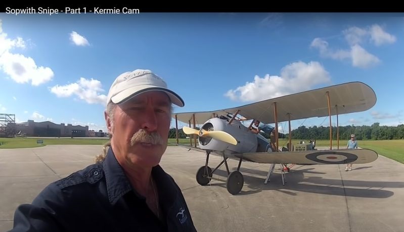

Okazuje się Marku, że z Kermitem możesz sobie też SOPWITH-em polatać:
sosn.jpg [ 72.62 KiB | Przeglądane 18604 razy ]
część 2 i 3 po zakończeni filmu.
i link "do Kermita" i jego innych zabawek:
https://www.youtube.com/channel/UCOC84qwgDHkUPwfeLKL40tQ
Proponuję po wejściu na jego kanał obejrzeć film przewodni - kim jest ten człowiek. :D
 Tytuł: Re: SOPWITH CAMEL z "Balsa USA" w skali 1 : 4
PostNapisane: piątek, 11 lutego 2022, 23:00
Posty: 505
Snipem "polatałem", filmik wprowadzający o Kermicie też pooglądałem, a z moim Camelem bardzo powoli do przodu, bo jednak weny twórczej jakoś coraz mniej, czym wiosna bliżej. Ostatnio tworzyłem przykrywki miejsc rewizyjnych silnika. Blaszka drukarska 0,3 mm wycięte dekle wg wzoru przekalkowanego z planów, aby ich bez potrzeby nie niszczyć i zwiększona liczba zapinek dekle mocujących, bo te z planu zupełnie "od czapy" i nie w skali. Jutro się to posadowi na kadłubie i zapinkami "przyszpili". A w obejściu przebiśniegi już się szykują do kwitnienia, czyli faktycznie wiosna blisko.

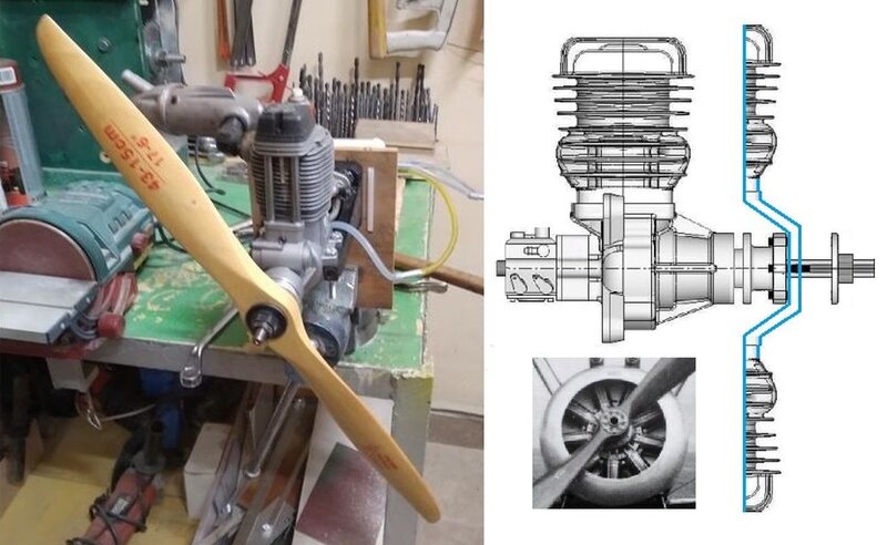

Co prawda się na tym nie wyznaje ale zamiast pod śmigło wydrukować samą makietę zostawiając miejsce na odsłonięcie silnika .Cos podobnego jak robie swoje makiety silnika a w środku silnik napędowy
PostNapisane: niedziela, 13 lutego 2022, 11:37
Cześć, chodzi o to Jacku, że to był w oryginale silnik rotacyjny, a zatem śmigło obracało się razem z silnikiem.
O uzyskanie tego efektu w modelu mi chodzi. :)
a tak to było w prawdziwym samolocie Marka:
