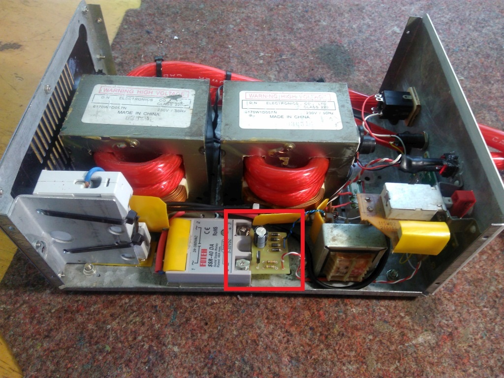

Napiszę raz jeszcze odnośnie SSR Fotek 40A zakupionego w ABC. Nie udało się go wysterować odpowiednio ze sterownika, pomimo że da radę sterować nim od 3V, było to za mało do poprawnej pracy. Dobudowałem klucz na mosfecie, widać to na obrazku w czerwonej ramce. Przekaźnik który był w zgrzewarce co ma Andrzej, to jakiś made by usa, ten działał bez problemu.

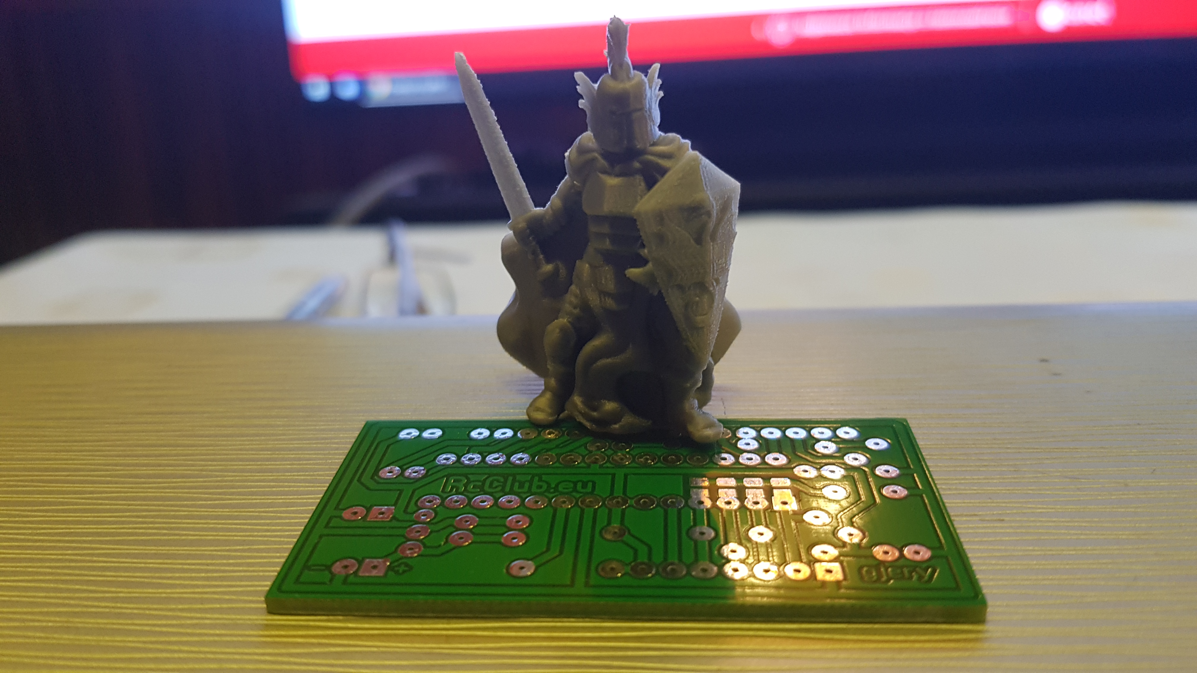

Wszystkie graty skompletowane :P
20200515_230211_Film3.jpg [ 275.69 KiB | Przeglądane 25675 razy ]
Trzeba było lekko rozwiercić otwory pod listwę LCD, ale płytki wykonane naprawdę profeska :shock:
Jutro lutowanie :roll:
