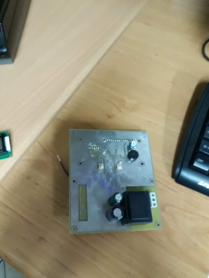

Cześć
Odgrzewam stary temat, zachciało mi się zgrzewarki i aktualnie jestem na etapie budowy sterownika, i mam problem, mianowicie po zaprogramowaniu procka Atmega 8, sterownik nie startuje, to znaczy zdarzyło się może ze dwa razy gdzie pojawiły się napisy na wyświetlaczu, programowanie któreś tam z kolei nic nowego nie wnosi, plik wsadu zaciągnięty z tego wątku.
Podejrzewam że jest coś z plikiem nie tak, i pytanie czy mógłbym otrzymać nowy wsad który działa u Was, programuję go programem mkAVRKalkulator (wykupiona pełna licencja) z Chińską wersją programatora USBASP.
Schemacik troszkę przerobiłem, i proszę możecie dokazywać na cynowanie ścieżek płytki i tak będzie robiona od nowa.
Pierwszy powód to poprzednia brytwanna w której rozpuszczałem stop Lichtenberga pękła, gwizdnąłem Żonie nową a w tej nie potrafiłem dobrze zagotować wodę aby ładnie nałożyć cynowanie, i wyszedł taki oto kulfon winę za to ponosi lekko obłe dno brytwanny którą zarekwirowałem.
Drugie zwalone zasilanie a dokładnie biblioteka ze stabilizatorem napięcia wersja SMD, kiedyś sciągnąłem biblioteke ADAFRUIT do eagle, i z tego co widzę ma zwaloną pinologię niektórych elementów, zorientowałem się dopiero jak próbowałem zaprogramować procka, po poszukiwaniach zwarcia zauważyłem że stabilizator ma dziwnie podłączone ścieżki.
Po wywaleniu stabilizatora programator widzi prawidłowo procek, czyta prawidłowo sygnaturę mikrokontrolera, programowanie i werifikacja wgranego wsadu przechodzi poprawnie.
FUSY Bity ustawione standardowo dla taktowania 1MHz wewnętrzny oscylator.
Może jakieś sugestie, załączam schemat.

 Tytuł: Re: Zgrzewarka punktowa do ogniw
PostNapisane: czwartek, 5 marca 2020, 23:26
A jak pokręcisz kontrastem LCD to jakie są efekty?

Regulacja kontrastu tutaj nic nie daje, paseczek jest lub go nie ma, sprawdzę jeszcze raz schemat, dzisiaj zrobię prototyp płytki w wersji ze strony zobaczę jak się bedzie zachowywał układ, może gdzieś jeszcze popełniłem błąd.

Wgraj najprostszy program LCD "hello world" zamiast programu zgrzewarki i wtedy będziesz od razu wiedział czy problem jest w płytce czy gdzieś indziej.
PostNapisane: piątek, 6 marca 2020, 17:19
Jeżeli wgranie najprostszego programu się nie powiedzie to może przyczyną są kondensatory C6 i C1 w liniach MOSI i MISO oraz/lub rezystor w linii SCK
edit: spróbuj zaznaczyć SLOWSCK

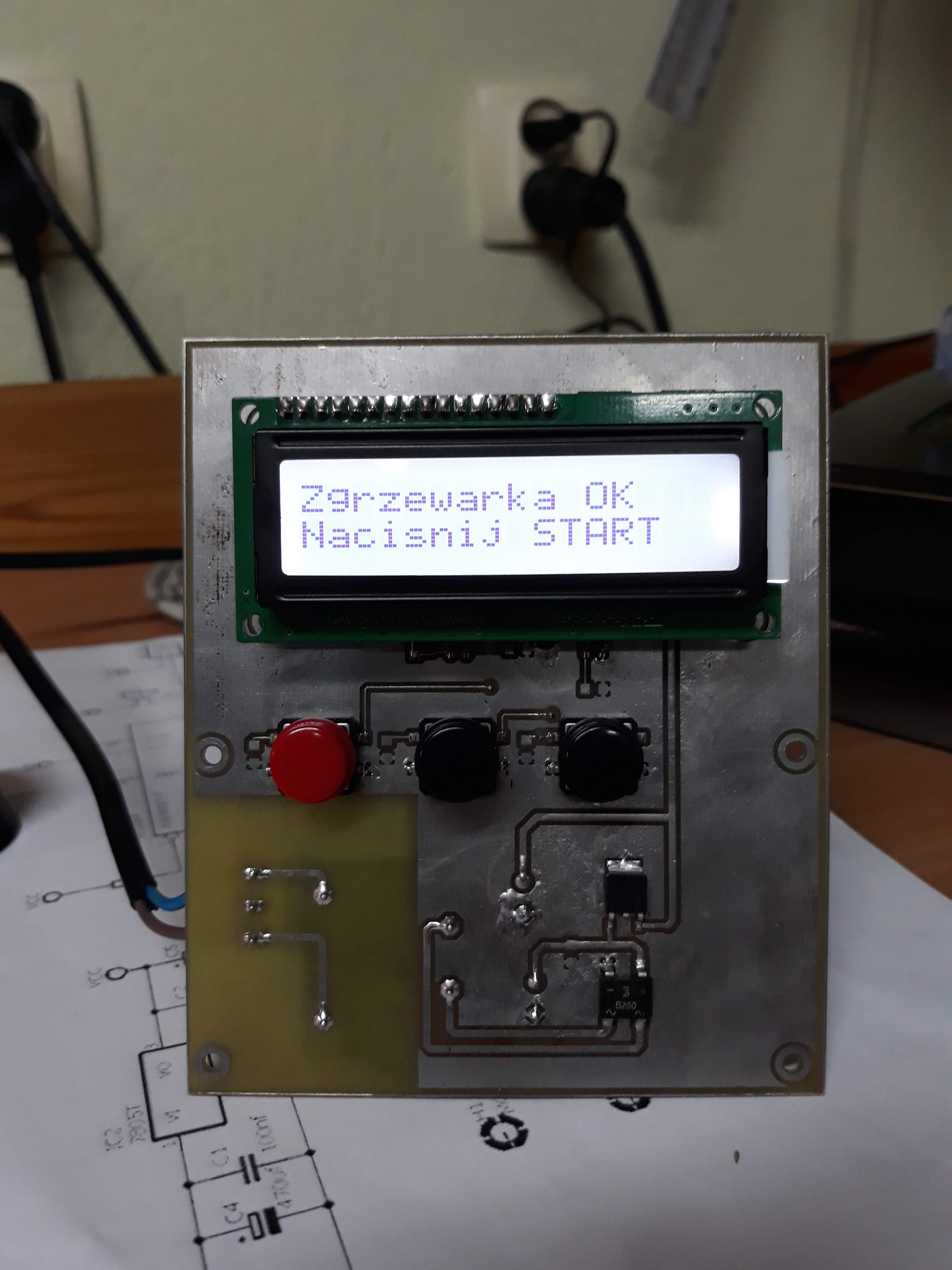

Cześć
:mrgreen: Sprawa się wyjaśniła, na "szybciora" poskładałem układ na płytce stykowej i jest Ok. a to może tylko znaczyć że płytkę spieprzyłem, albo że użyłem bibliotek lub biblioteki elementów "zkrochmalonych", rzadko mi się to zdarza ale się zdarza i moja pewność że układ dobrze zaprojektowałem mnie zgubiła.
Teraz pozostaje mi sprawdzić z jakich bibliotek korzystałem, jedna ADAFRUIT poszła już pod klawisz DELETE.
Dzięki Panowie za wsparcie. :)

A smd ma inny rozkład pinów niż dip skorygowałeś to?
PostNapisane: piątek, 6 marca 2020, 20:50
Tak w moim projekcie PCB jest ATMEGA 8 w obudowie TQFP, aktualnie sprawdzam teraz pinologię LCD bo okazało się że ten element pochodził z biblioteki ADAFRUIT której już się pozbyłem i teraz nie mam już możliwości jego edycji, teraz na piechotę sprawdzam gdzie do procka podpięte są poszczególne jego piny, na szczęście tylko stabilizator napięcia i LCD pochodziły z tej biblioteki.

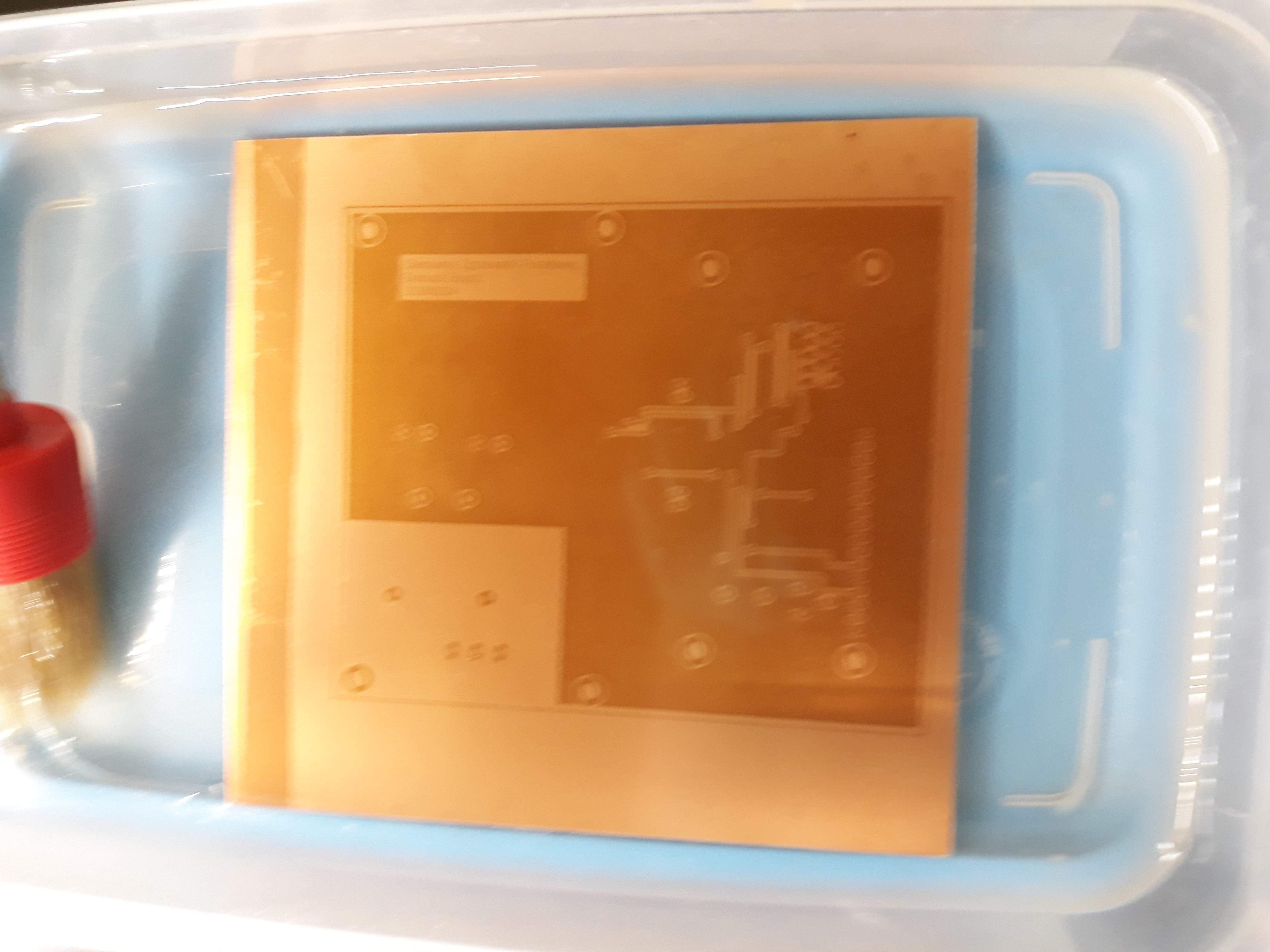

Wywołane ścieżki PCB awers i rewers.
20200306_230355.jpg [ 660.54 KiB | Przeglądane 20788 razy ]
20200306_230331.jpg [ 656.51 KiB | Przeglądane 20788 razy ]

Kupuję gotowy laminat z emulsją światłoczułą, dwustronny lub jednostronną w zależności od potrzeb, na drukarce laserowej drukuję kliszę, w tym celu zaopatrzyłem się w folie do drukarek laserowych na której robię wydruk w pozytywie (ponieważ te płytki które kupuję są do naświetlania pozytywowego), dodatkowo w celu lepszego zaczernienia wydruku spryskuję to preparatem polimerowym Firmy KRUSE - DENSITY TONER, aby wydruk był bardziej zaczerniony, i tak przygotowaną kliszę nakładam na płytkę.
Taka kanapka ląduje w naświetlarce UV na 3 min, potem jeszcze jest wywołanie naświetlonej płytki i dopiero wsadzam ją do roztworu.
