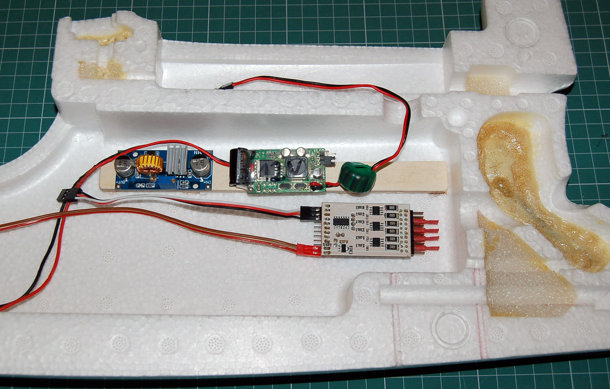

Przykleiłem do ścianki wewnętrznej listwę na dystansach, do której będzie montowana różna elektronika. Niżej muszę zrobić podobną, ale nieco krótszą. To co widać, to przymiarka UBECa, przetwornicy do FPV (jeśli zrezygnuje z odrębnego zasilania) oraz sterownik oświetlenia. Dojdzie jeszcze wyłącznik nagrywania wraz z małą przetwornicą do Mobiusa, czujnik prądu od AP&OSD, cała dystrybucja zasilania wraz filtrami na rdzeniach toroidalnych. Regulator chyba będzie na zewnątrz, zaraz pod silnikiem.
DSC_0838.JPG [ 272.14 KiB | Przeglądane 28871 razy ]

Bateria Li-ion 4s4p oraz kanapka Pilaba mają swoje miejsce na wklejonej do środka odpowiednio wyprofilowanej podłodze (leży też przy niej dorobione wzmocnione mocowanie silnika). Nie bardzo mi się podoba AP w tej komorze i być może po pierwszych lotach pójdzie do wnęki bezpośrednio pod skrzydłem, a jego miejsce zajmą UBECe i może sterownik oświetlenia.

Nadajnik AV ma doklejony dodatkowy radiator i siedzi w kadłubie pod dopasowanym do niego nawiewem.
