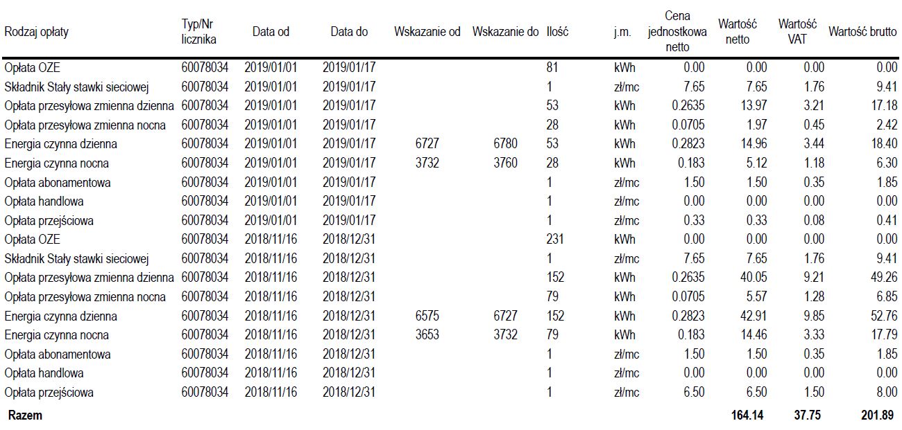

PostNapisane: piątek, 29 marca 2019, 19:24
Licznik dwutaryfowy to mit :P Pomimo używania wszelkich "prądożernych" urządzeń typu pralka, piekarnik elektryczny, żelazko... w "drugiej taryfie" to i tak mam naliczone dużo więcej na "1" Przykład z ostatniej faktury:
2019-03-29 19_23_24-726007119_00001_0166_D_2019.pdf - Adobe Acrobat Reader DC.jpg

Mnie PGE tak pokochał że licznik w nagrodę wymienili klika dni temu. Stary był jeszcze elektromagnetyczny z przed 15 lat. Przyczyna prosta w grudniu zepsuła mi się zamrażarka i jej nie naprawiłem do dziś, to mam oszczędności. Zadziwia mnie tylko natychmiastowa reakcja :lol:
 Tytuł: Re: Fotowoltaika - czy warto?
PostNapisane: piątek, 29 marca 2019, 19:46
W przypadku instalacji fotowoltaicznej dwie taryfy to totalna pomyłka.

Artu zle zrozumiales temat, chodzilo o licznik 2taryfowy dwukierunkowy ;) a to inna bajka
jesli masz G12 u siebie i nie masz ..... bojlera,ogrzewania itp to zapomnij o oplacalnosci no chyba ze bedziesz spal w dzien a "zyl" sobie po 22 do 6 rano no i na pocieszenie 2 godzink po poludniu ;)
zmien toto zaraz bo placisz pewnie wiecej jak sasiad co ma zwykly licznik i podobne urzadzenia ;)
Jurek, stare poczciwe liczniki indukcyjne sa o niebo lepsze i sa jeszcze w obiegu, te elektroniczne policzą ci juz zarowki ledowe bo maja maly prad rozruchu ;) a na starych male radio i zasilaczyki do tel czy kilka ledow nawet nie ruszy to tyle w temacie ;) to po poznajomosci a lodowka bierze dziennie 1-1,5kw zalezy ile ja razy otwierasz :D
