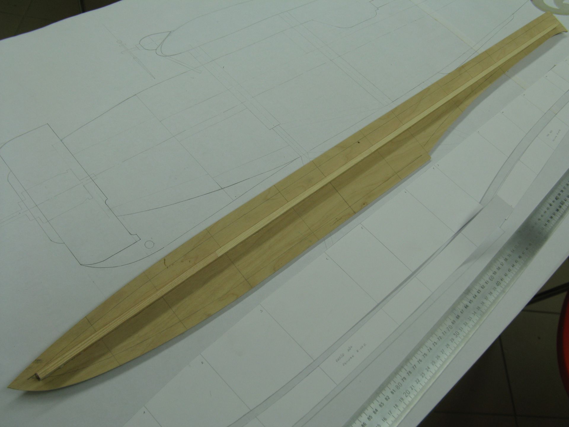

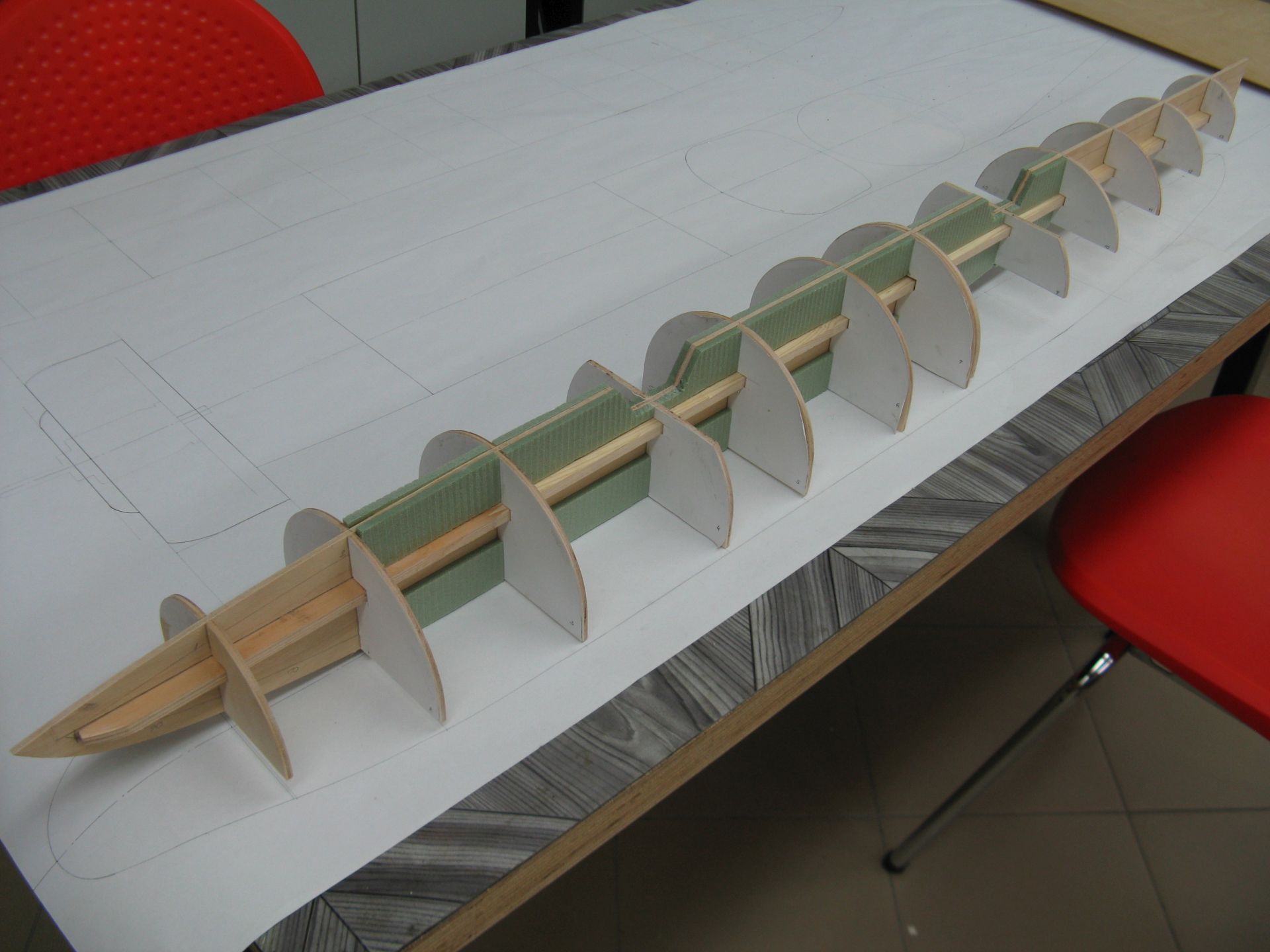

Czas na nowy projekt. Tym razem postanowiłem wykonać model Lublina R XIII G czyli pływakową wersję znanego samolotu okresu międzywojennego. Na początku rysowanie planów wykonawczych w odpowiedniej skali.
r1.jpg [ 256.42 KiB | Przeglądane 49132 razy ]
r2.jpg [ 263.08 KiB | Przeglądane 49132 razy ]
r3.jpg [ 155.61 KiB | Przeglądane 49132 razy ]

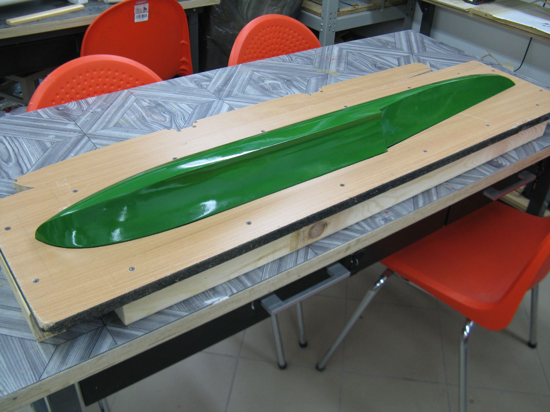

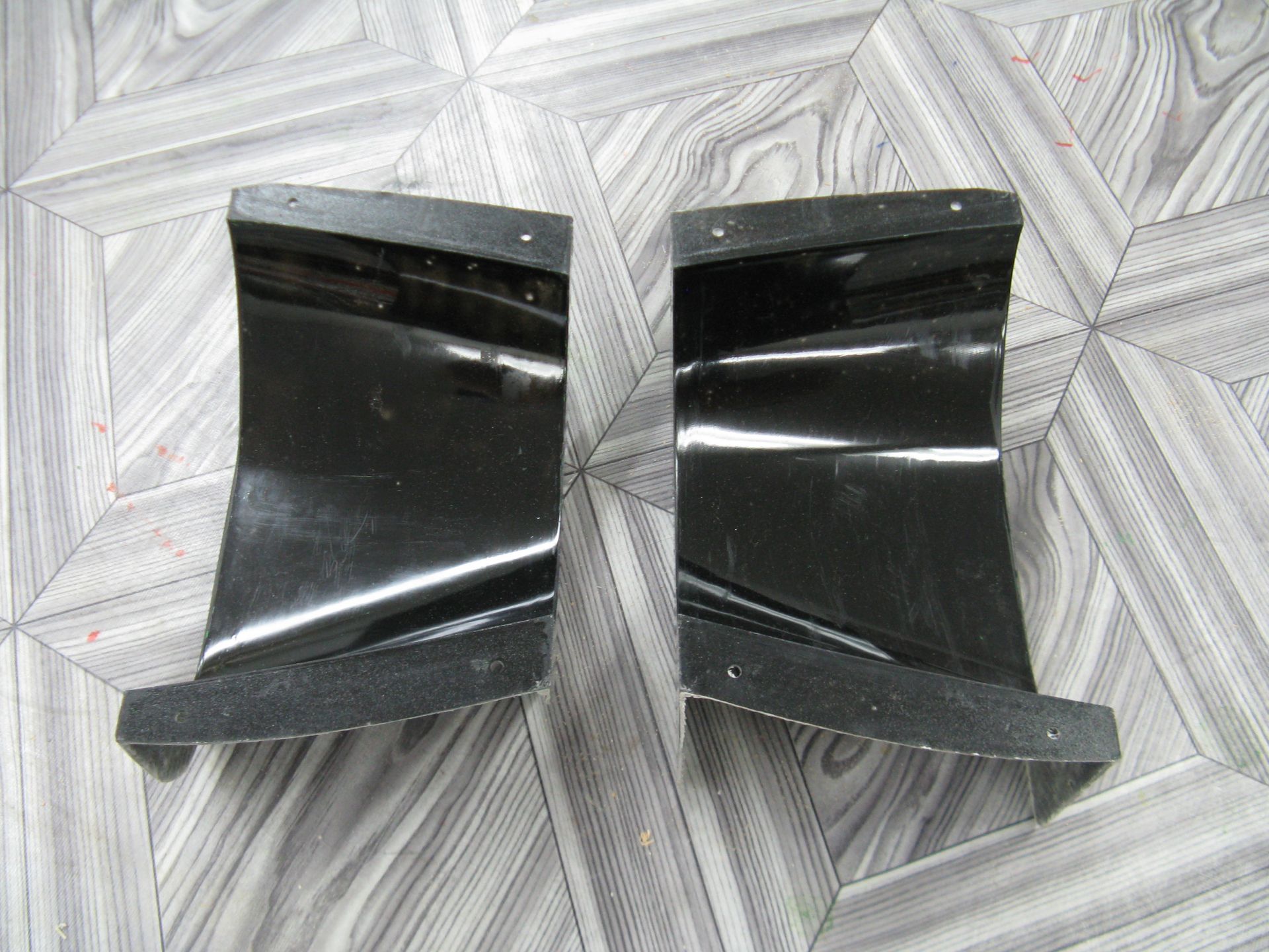

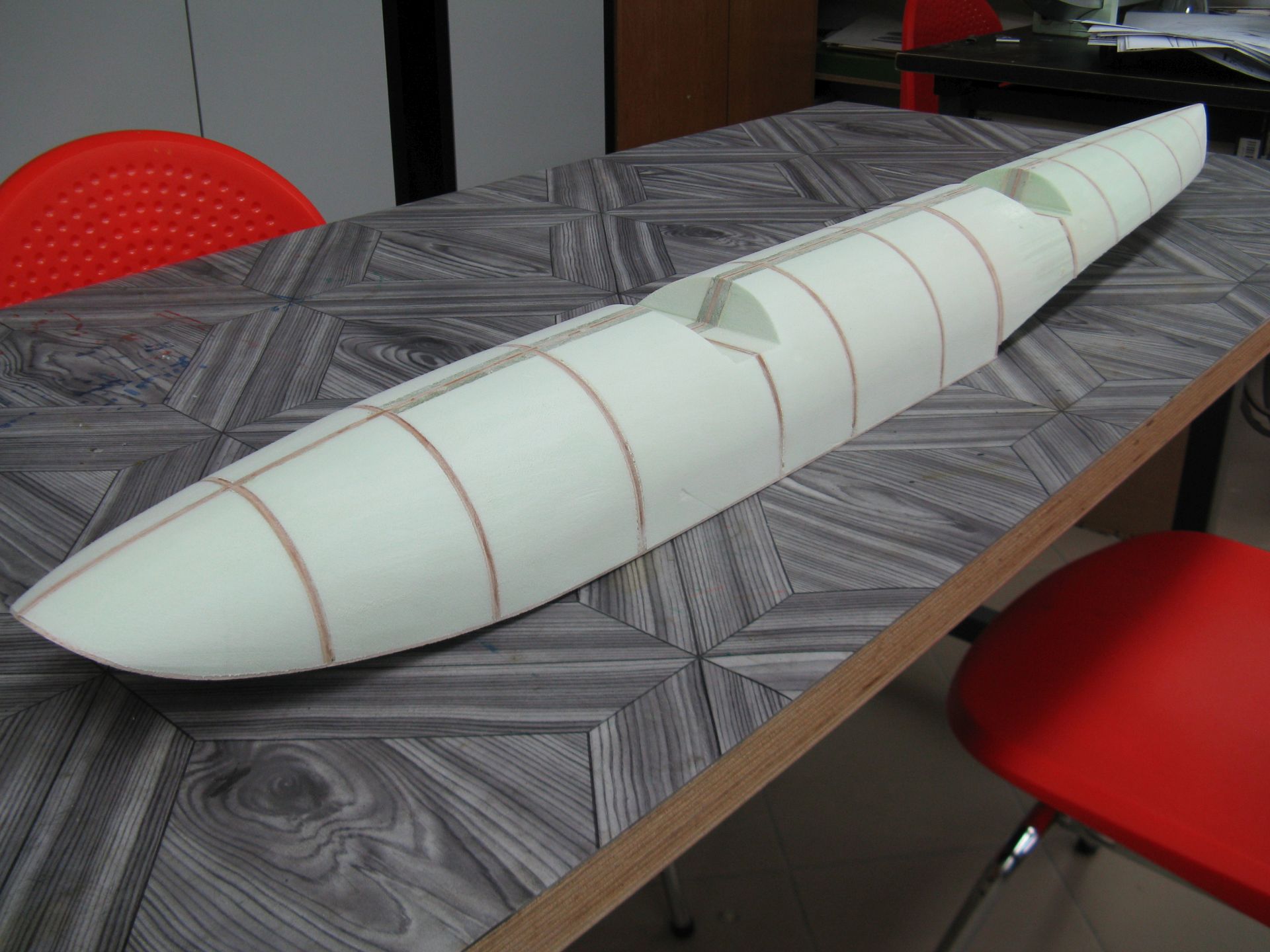

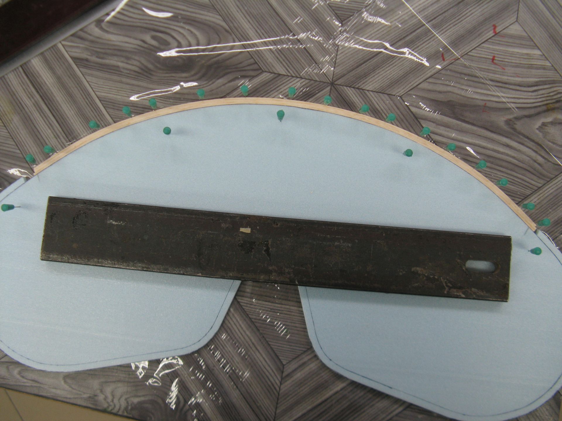

Ja tam robię dalej - lamelowanie krawędzi stateczników.
r4.jpg [ 314.56 KiB | Przeglądane 48906 razy ]
r5.jpg [ 341.88 KiB | Przeglądane 48906 razy ]
r6.jpg [ 390.37 KiB | Przeglądane 48906 razy ]

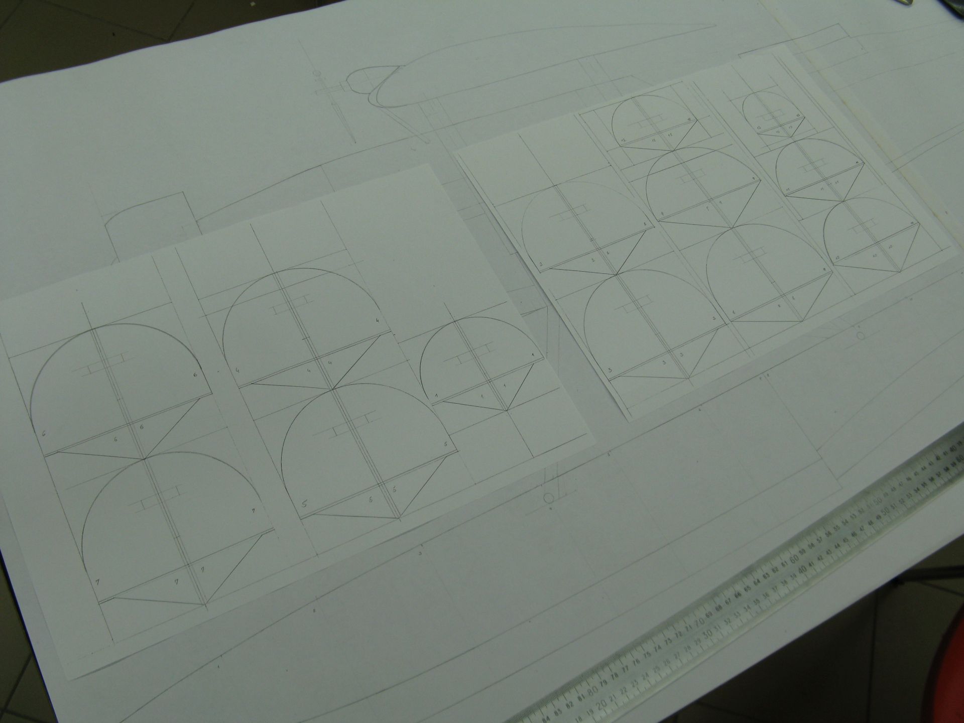

PostNapisane: poniedziałek, 13 sierpnia 2018, 14:47
Posty: 1618

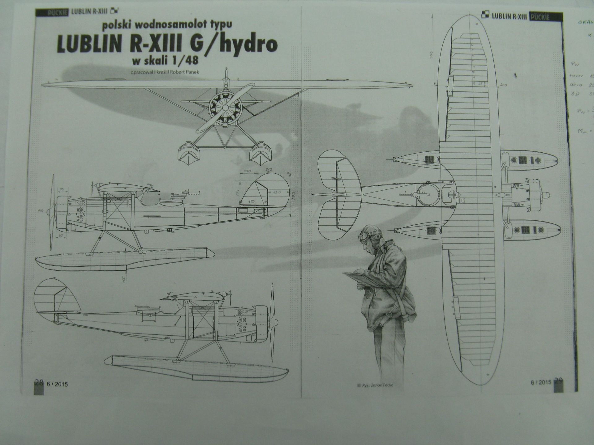

Odważniki na razie idą w odstawkę. Początek żmudnej roboty nad kopytem do formy na pływaki. Rysowanie planów, przekrojów i... weryfikacja wszystkiego na podstawie dostępnych zdjęć oryginału. Jak zwykle okazuje się, że nie ma dokładnych planów tylko lepsze lub gorsze przedruki tych samych rysunków. :roll:
r7.jpg [ 162.73 KiB | Przeglądane 48481 razy ]
r10.jpg [ 169.19 KiB | Przeglądane 48481 razy ]
r8.jpg [ 172.61 KiB | Przeglądane 48481 razy ]
r9.jpg [ 158.8 KiB | Przeglądane 48481 razy ]

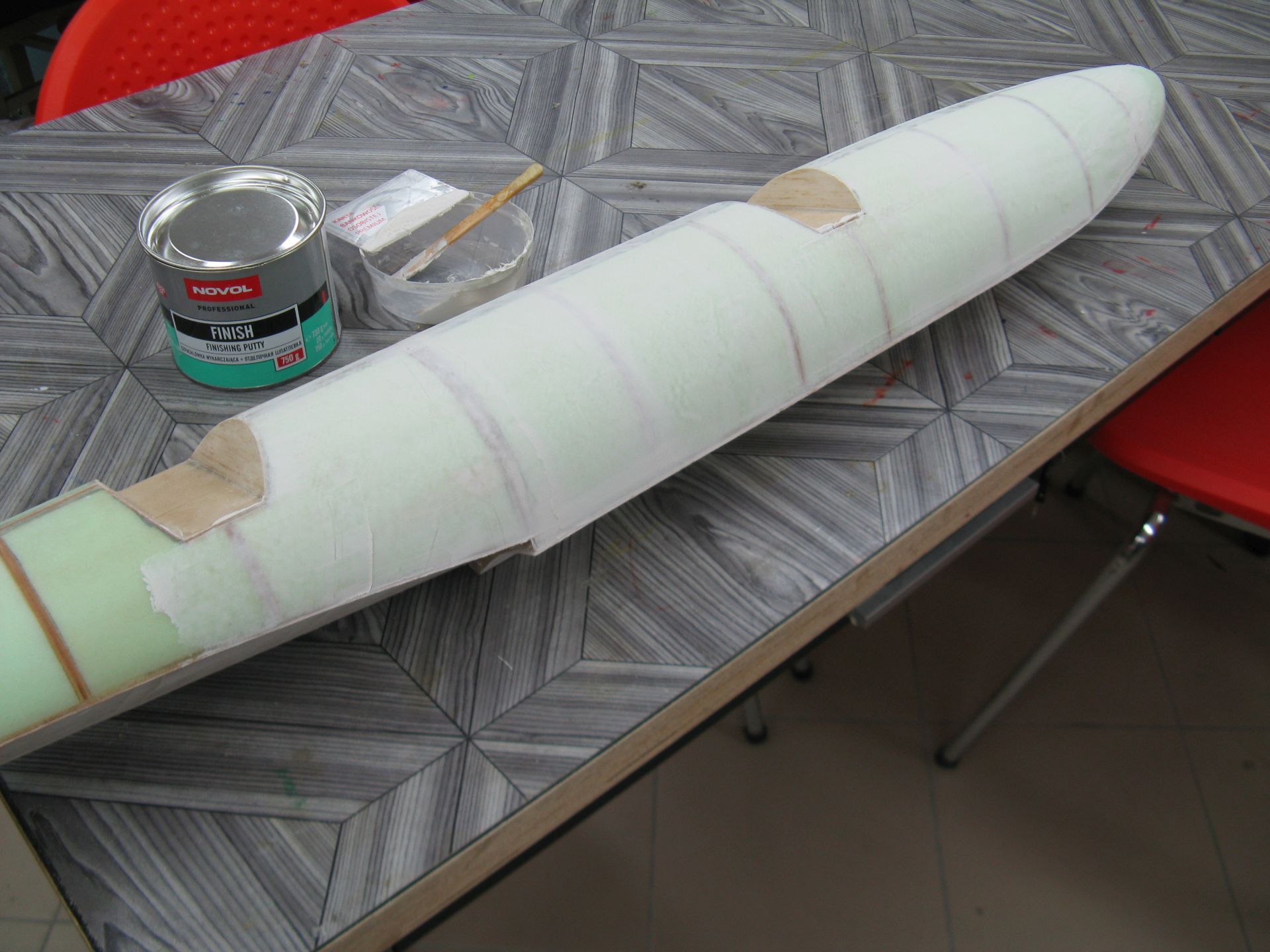

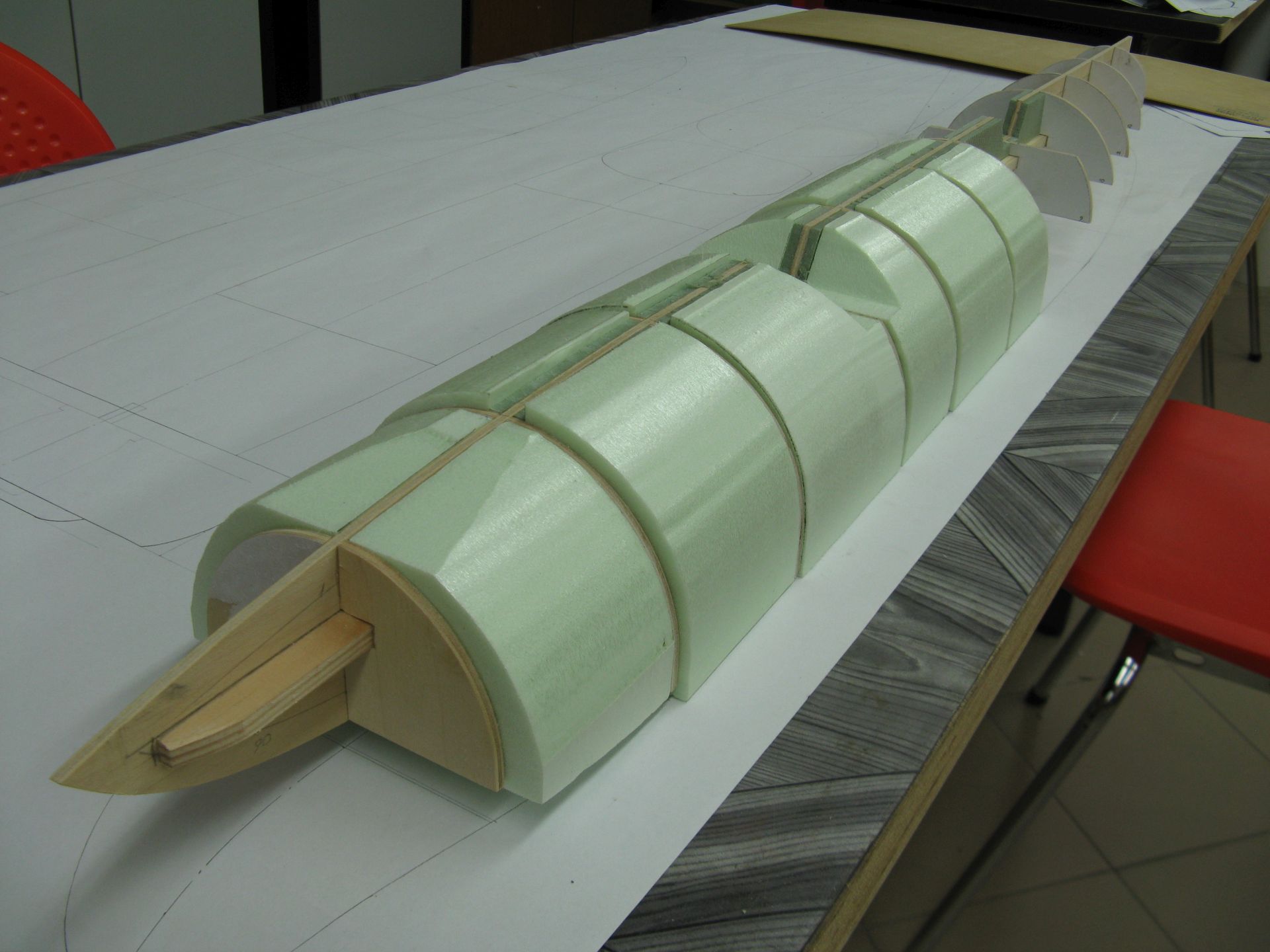

PostNapisane: piątek, 17 sierpnia 2018, 16:31
Posty: 1618

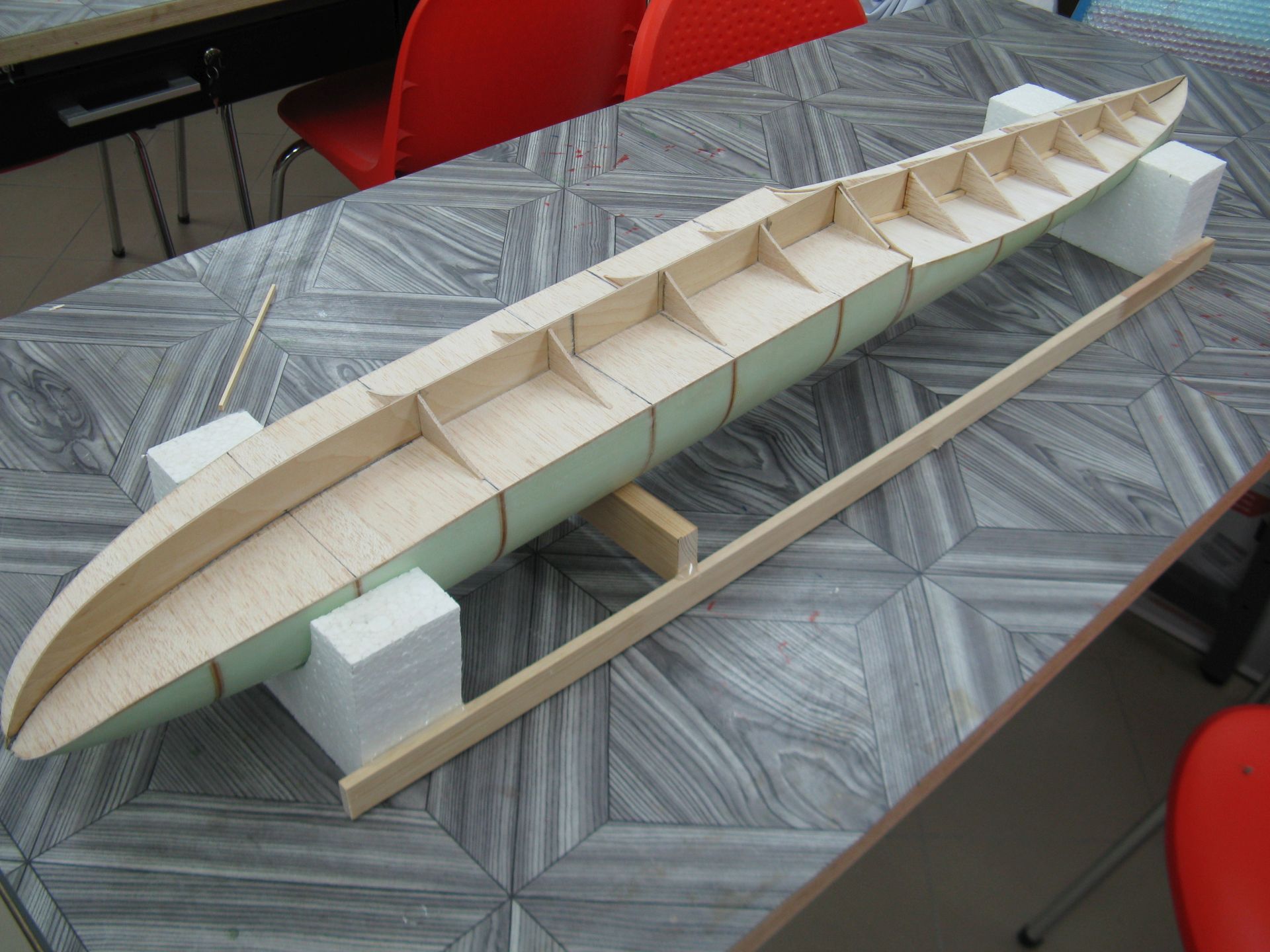

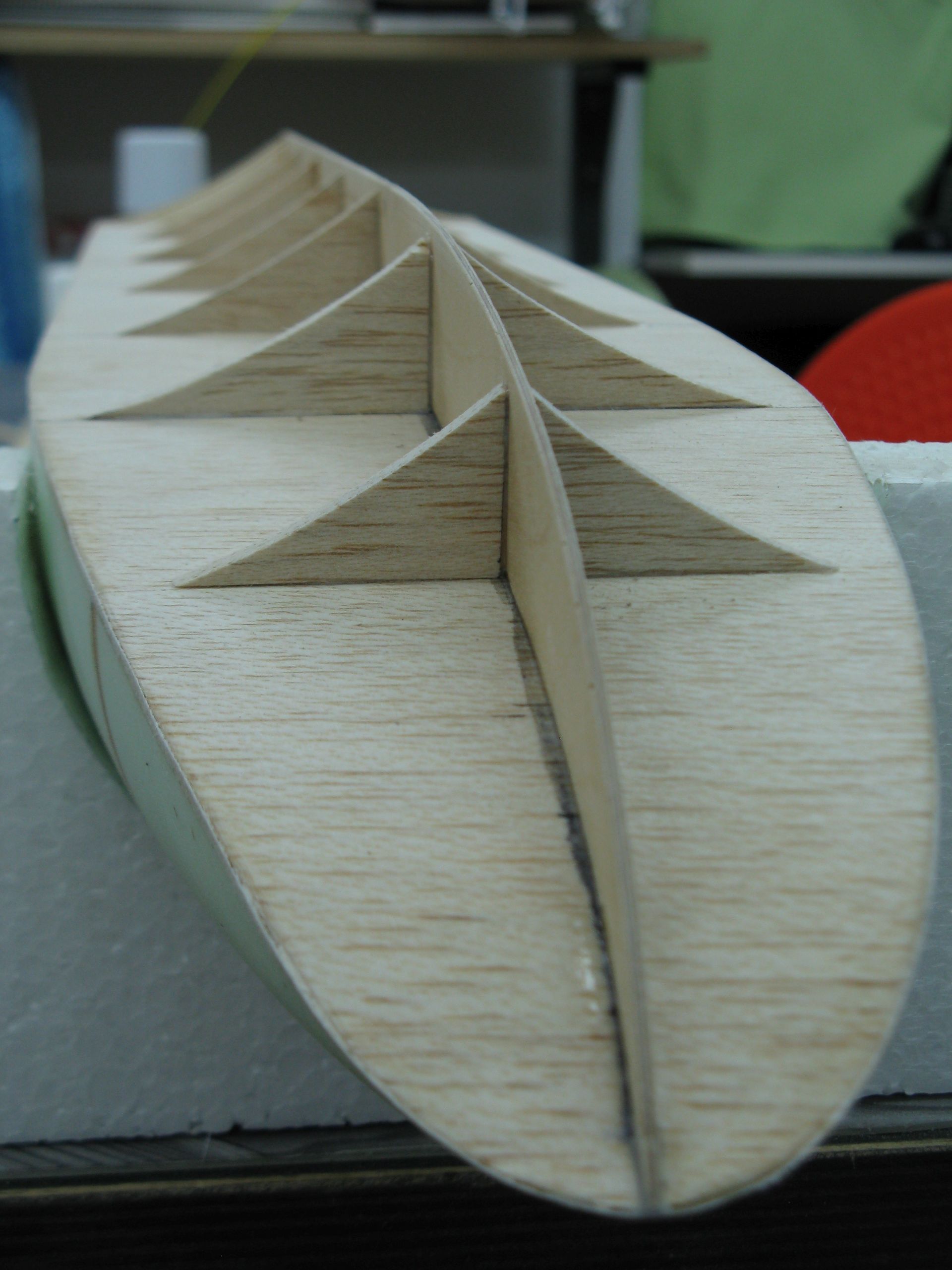

Wypełnienie stelaża styrodurem
r11.jpg [ 195.92 KiB | Przeglądane 48347 razy ]
r12.jpg [ 213.52 KiB | Przeglądane 48347 razy ]
r13.jpg [ 201.27 KiB | Przeglądane 48347 razy ]

Trochę poszlifowałem i zalaminowałem górę pływaka. Dołu na razie nie ruszam.
r14.jpg [ 279.36 KiB | Przeglądane 48219 razy ]
r15.jpg [ 238.23 KiB | Przeglądane 48219 razy ]
r16.jpg [ 212 KiB | Przeglądane 48219 razy ]

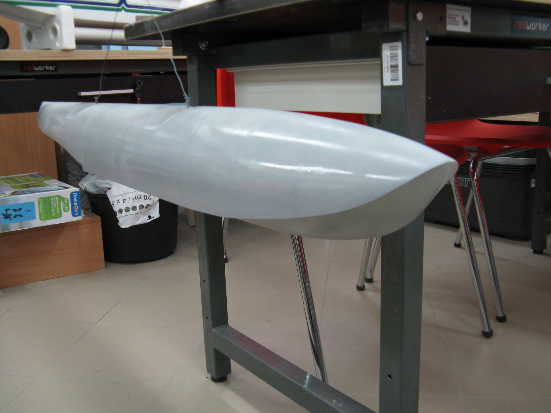

Zalaminowane, wyszpachlowane, wyszlifowane i wstępnie pryśnięte podkładem.
r26.jpg [ 295.16 KiB | Przeglądane 31573 razy ]
r27.jpg [ 276.85 KiB | Przeglądane 31573 razy ]
r28.jpg [ 215.04 KiB | Przeglądane 31573 razy ]

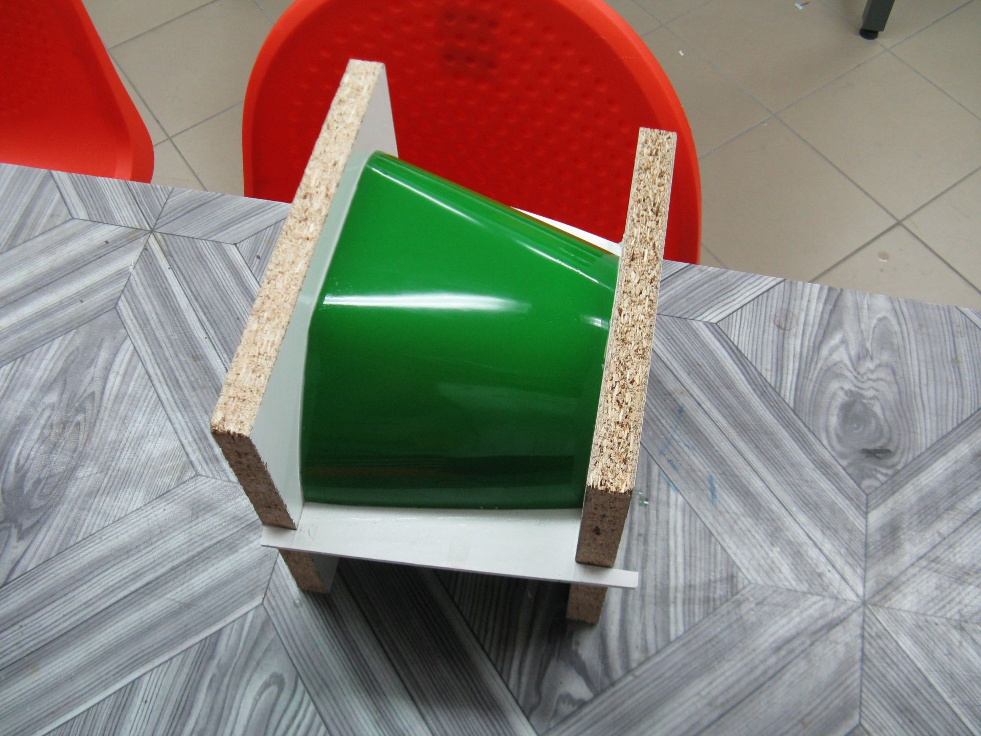

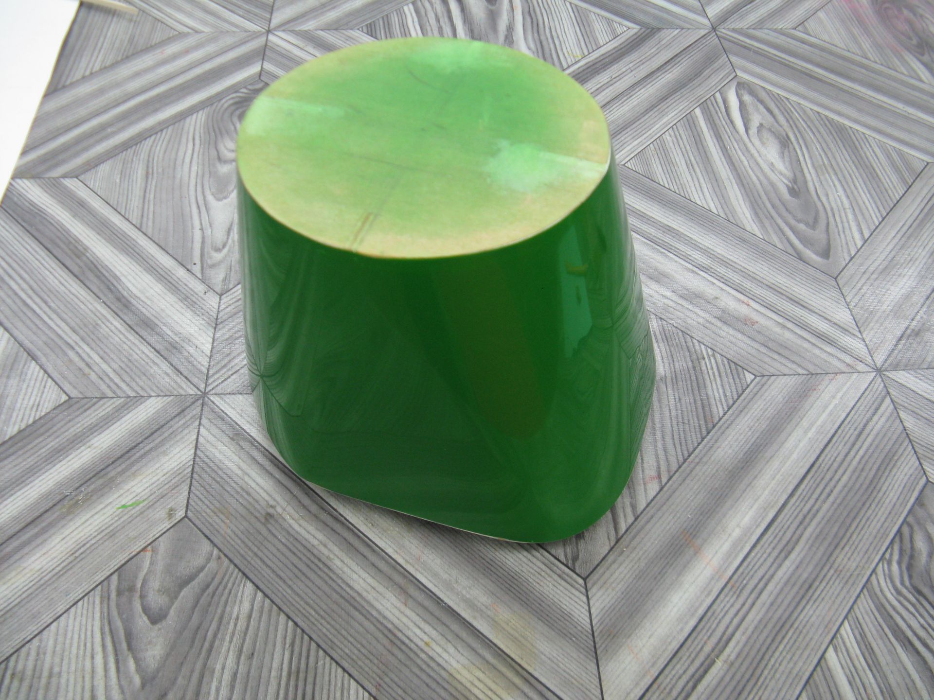

PostNapisane: sobota, 22 września 2018, 16:58
Posty: 1618
Przymiarka do zdjęcia formy.
r29.jpg [ 252.22 KiB | Przeglądane 31478 razy ]
r30.jpg [ 334.16 KiB | Przeglądane 31478 razy ]
r31.jpg [ 299.42 KiB | Przeglądane 31478 razy ]

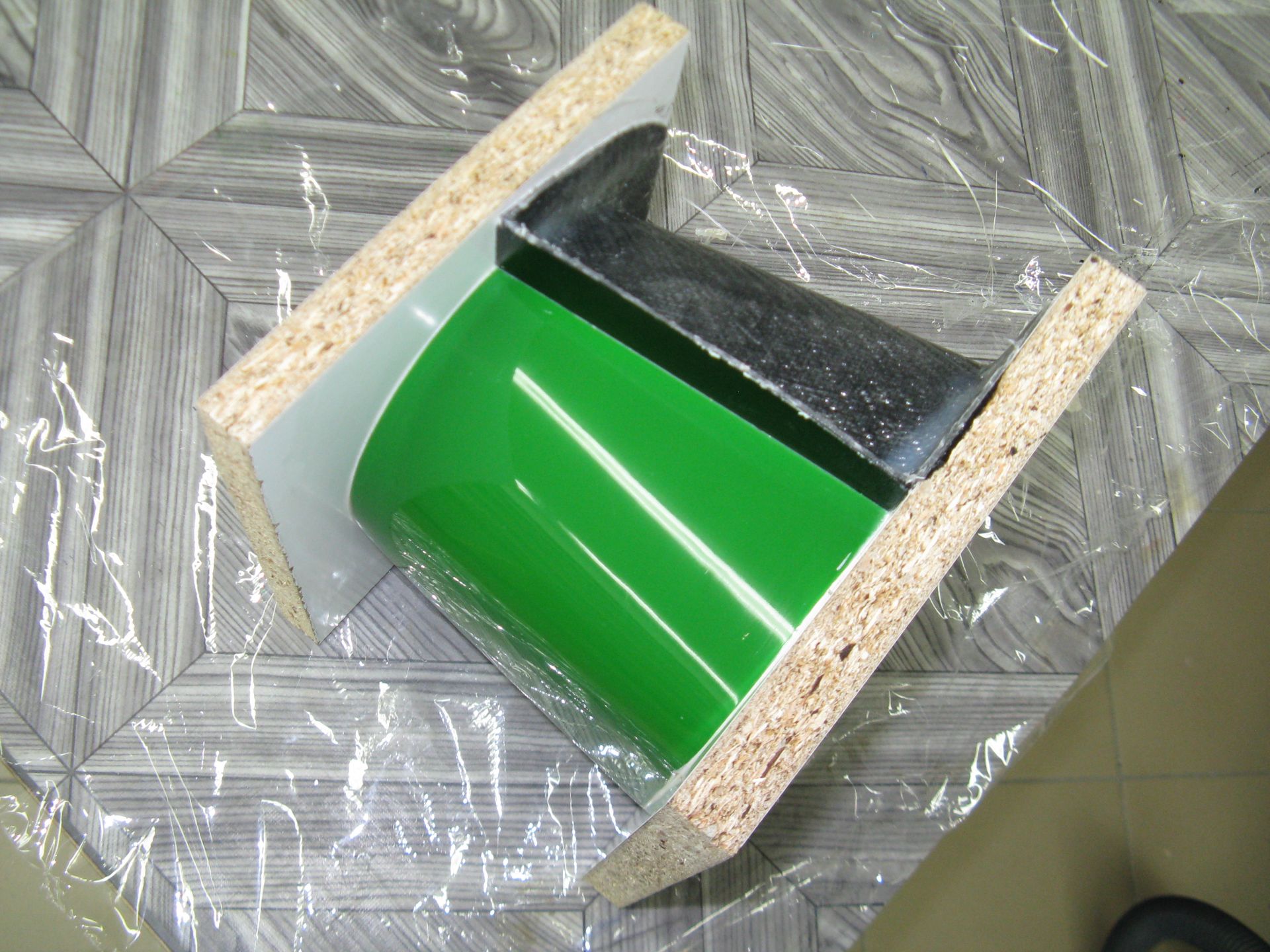

Kopyto na przód modelu.
r32.jpg [ 330.49 KiB | Przeglądane 31395 razy ]
r33.jpg [ 386.64 KiB | Przeglądane 31395 razy ]
r34.jpg [ 401.23 KiB | Przeglądane 31395 razy ]
r35.jpg [ 387.54 KiB | Przeglądane 31395 razy ]
r36.jpg [ 328.94 KiB | Przeglądane 31395 razy ]
r37.jpg [ 164.32 KiB | Przeglądane 31395 razy ]
r38.jpg [ 242.95 KiB | Przeglądane 31395 razy ]
